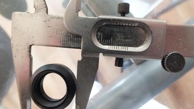

Jean-Claude Garnier Posté(e) Mars 25, 2018 Partager Posté(e) Mars 25, 2018 (modifié) Merci bien @yopla31 il y a 34 minutes, yopla31 a dit : .. /.. Regarde ça, pour construire prendre des côtes etc... Ça confirme bien que c'est du diamètre 24 il y a 34 minutes, yopla31 a dit : .. /.. Tu as ça également ! Ça, j'ai déjà travaillé dessus, j'ai crée un post dédié, ça fume sous le capot : Edith : Richard, j'adore ton pied à coulisse..... Modifié (le) Mars 25, 2018 par Jean-Claude Garnier Lien vers le commentaire Partager sur d’autres sites More sharing options...

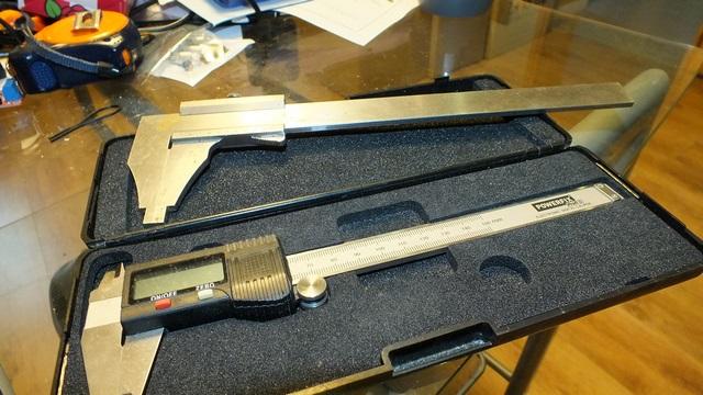

rmlc460 Posté(e) Mars 25, 2018 Partager Posté(e) Mars 25, 2018 Tu peux y aller: çui là, il a bossé!!! Et il est toujours aussi juste. Sinon, j'en ai aussi un vrai, de mécano, et un faux de chez Lidl! Mais qu'est-ce qu'un type peut bien faire de 3 pieds à coulisse??? ? Mystère... Lien vers le commentaire Partager sur d’autres sites More sharing options...

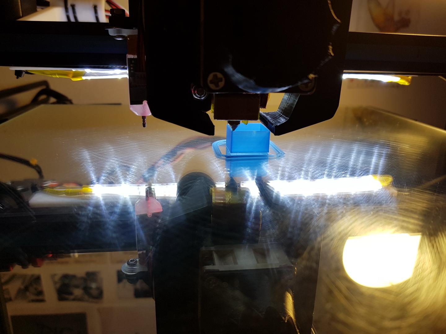

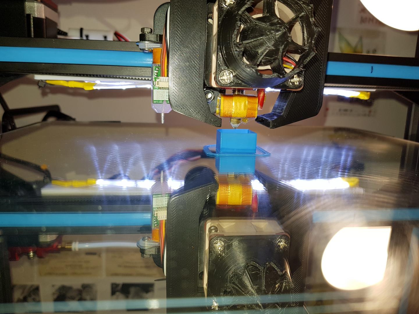

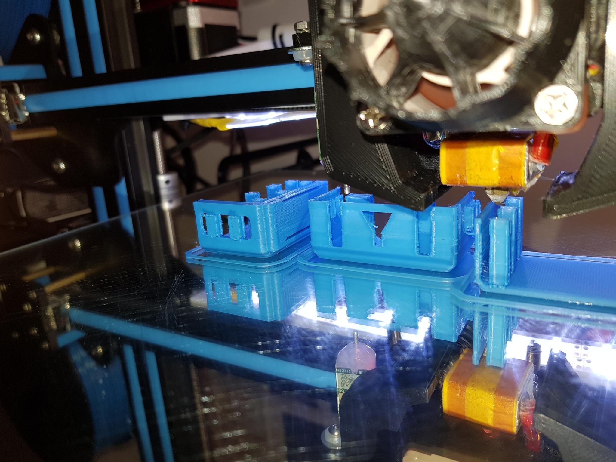

yopla31 Posté(e) Mars 27, 2018 Auteur Partager Posté(e) Mars 27, 2018 Hier, grosse déception. J'ai reçu mes PLA ICE Filaments d'Atazon.freu. Je teste le bleu pour finir les caches diverses pour la CR-10, et catastrophe ! La 1ère couche n'accroche pas, l'extrudeur claque, bref la cat avec des réglages qui me permettaient d'imprimer aussi bien l'Optimus 3D870 que les chinoiseries, 1ères achetées avec l'imprimante... 3 essais avec 3 températures de Lit différentes et 3 échecs ! Je refais le calage de l'offset Z en abandonnant la feuille au profit d'une cale de .10. Je lance l'impression, l'accroche est bonne, mais le filament à 210° reste épais. Et ce matin je regarde mes pièces : dégueulasses et les strates se décollent comme pour rigoler ! Ce soir, je refait un calage d'offset Z à .07 ! Moi qui croyais avoir mis le doigt sur les bons réglages de base ! Je vais jouer également sur le refroidissement, car j'étais à 100% pour le fan... et reprendre les tests de calibrage (T° tower, et test pour le débit)! Lien vers le commentaire Partager sur d’autres sites More sharing options...
ShagoY Posté(e) Mars 27, 2018 Partager Posté(e) Mars 27, 2018 Je n'ai que du PLA ICE FILAMENT (Noir/Orange/Blanc) et j'imprime à 200° (60mm/s) sans le moindre problème... Bon si je veux être rigoureux, je dirais que le noir est légèrement en deçà niveau qualité de print mais je n'ai pas du tout tes problèmes en tout cas Lien vers le commentaire Partager sur d’autres sites More sharing options...
rmlc460 Posté(e) Mars 27, 2018 Partager Posté(e) Mars 27, 2018 C'est bizarre, au début j'ai pensé la même chose de cette marque. Seul le rouge semblait aller bien. Et puis j'ai lu que des gens en étaient content. Et puis maintenant, je dois reconnaître que je n'ai plus de soucis, ni avec le vert, ni avec le bleu... Pour le lit, de toute manière, 60° semble être un standard... Et j'imprime tout à 205°, par défaut. Lien vers le commentaire Partager sur d’autres sites More sharing options...
yopla31 Posté(e) Mars 27, 2018 Auteur Partager Posté(e) Mars 27, 2018 Merci pour vos infos de températures. L'avantage des Filaments ICE, c'est la dispo sous 24h par Atazon. Je vais refaire mon offset Z. A combien réglez-vous la hauteur buse-Plateau ? Manuellement, j'utilisais la cale de .07 et ça allait bien. En installant le BLTouch, j'ai fait avec la feuille, mais le ICE Bleu n’appréciait pas et mon extrudeur claquait, signe d'une buse trop basse. C'est pour cela que j'ai refait le réglage avec la cale de .10, et là c'est une catastrophe ! Lien vers le commentaire Partager sur d’autres sites More sharing options...

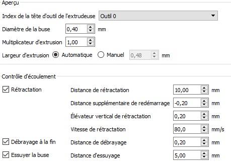

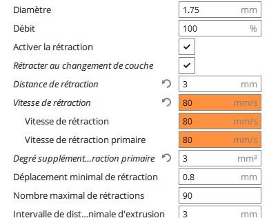

rmlc460 Posté(e) Mars 27, 2018 Partager Posté(e) Mars 27, 2018 Là, à mon humble avis, ya pas que le fil. On dirait que tu as du dur dans le Y, voire le X. Et peut-être que pour ce fil, il faut régler plus fort les rétract. Je sais que j'ai bien galéré pour ça. Je suis monté à 3mm de rétract, pour 80mm/s de vitesse A essayer, peut-être. Lien vers le commentaire Partager sur d’autres sites More sharing options...

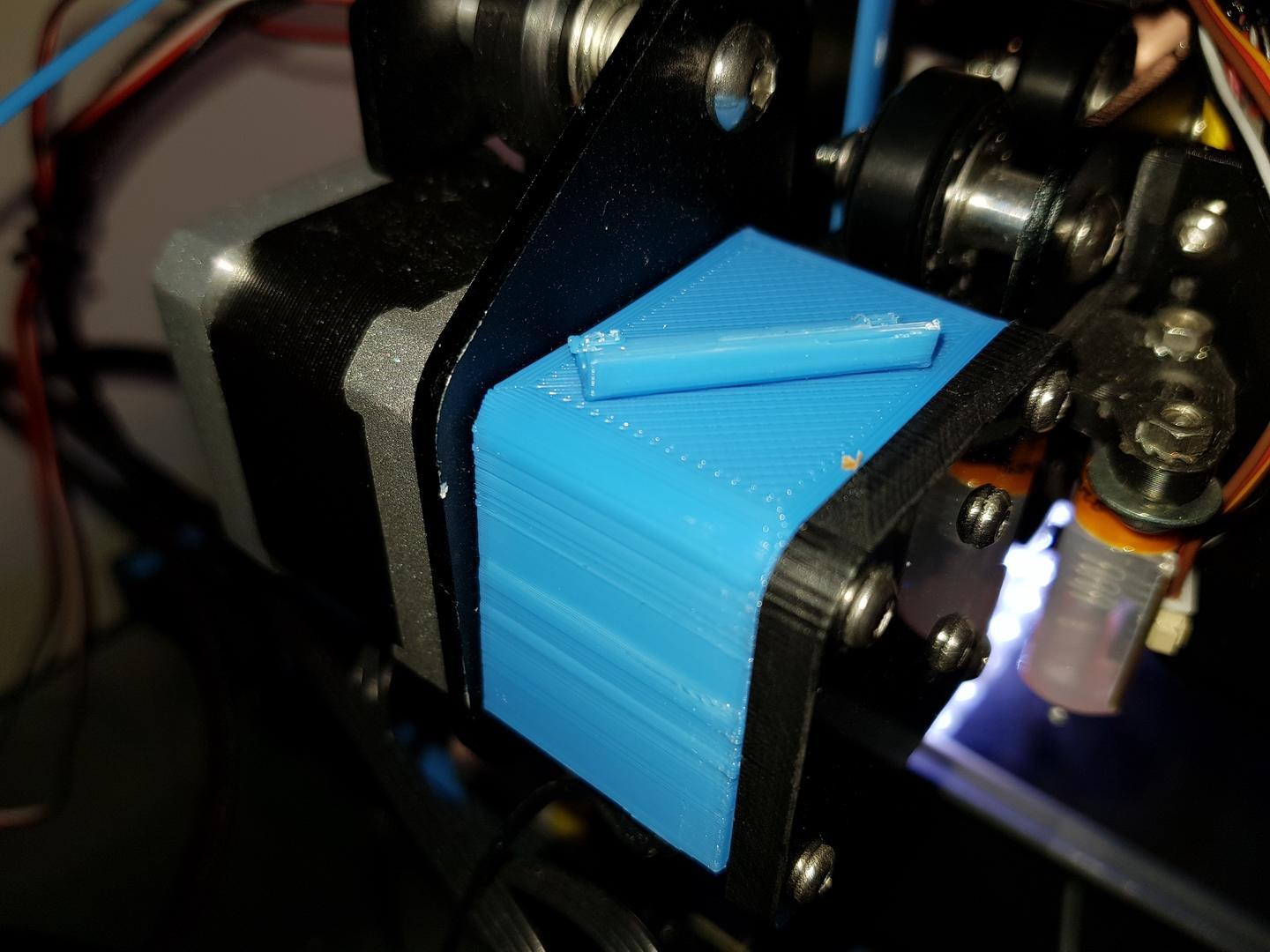

yopla31 Posté(e) Mars 27, 2018 Auteur Partager Posté(e) Mars 27, 2018 Avec un offset Z recalibré à 0.07, ça accroche mieux ! C'est du draft à 50mm/s en 0.2 à 205° et ventilo à 50%. Il y a encore de l'ajustement à faire ! Pour la rétraction : et ça va pas mal, pas trop de files d'araignée ! Pour les fluctuations de températures, il faut que j’étalonne le P.I.D. ! Lien vers le commentaire Partager sur d’autres sites More sharing options...
ShagoY Posté(e) Mars 27, 2018 Partager Posté(e) Mars 27, 2018 En même temps lorsqu'on regarde les print sur tes premiers post du fil, on se dit qu'il y a tout de même du mieux, c'est même bien meilleur Franchement tes derniers photos semblent aussi avoir des problèmes d'over-extrusion (ça bave grave)... Tu as tenté, histoire d'être sûr, une towertemp avec ton filament bleu ? Lien vers le commentaire Partager sur d’autres sites More sharing options...
yopla31 Posté(e) Mars 27, 2018 Auteur Partager Posté(e) Mars 27, 2018 il y a 6 minutes, ShagoY a dit : En même temps lorsqu'on regarde les print sur tes premiers post du fil, on se dit qu'il y a tout de même du mieux, c'est même bien meilleur Franchement tes derniers photos semblent aussi avoir des problèmes d'over-extrusion (ça bave grave)... Tu as tenté, histoire d'être sûr, une towertemp avec ton filament bleu ? Non pas encore repris les tests de base comme je l'avais dit Après le réglage de l'offset Z, j'ai relancé le print d'hier avec les modifs citées plus haut. Et comme c'était pas trop mal... j'ai laissé tourner pendant que je récupérer des radiateur sur des CM pour essayer de coller au cul des Nema 17. C'est pas pour le prix que ça coûte, c'est pour le délai de livraison... Je vais recevoir les silentbloc de Nema 17 et il faudra compenser la perte de la dissipation du chassis. C'est pas qu'ils soient très chauds, tièdes en réalité, mais ils risquent de monter vite en température. Et ça fait une caisse de CMs et autres cartes pour la déchetterie et en moins dans mon bureau . Promis demain je fais les tests basiques pour le PLA ICE. Je referais l'Octoprint plus tard, c'est pas urgent. Il fonctionne avec une caméra, c'est déjà bien ! Il faudra que tu me donnes tes sources de tutos pour l'Octoprint que je puisse comparer. Car on trouve vraiment de tout : le premier testé, il n'y avait rien, pas de mise à jour. Bon, mais ça fonctionnait, un peu light quand même . @ShagoY tu as réglé le P.I.D. ? Le firmware TH3D n'est pas obligatoire, puisque la procédure de calcul de l'intégrale et de la dérivée est intégré à Marlin, si j'ai bien compris (cde M303)? J'ai reçu les cartouches de chauffe et thermistances,mais je vais faire P.I.D. sur celle d'origine qui fluctue beaucoup, je referai quand je les changera. C'est un peu galère car elles sont livrées avec 1 m de câble. Il faut donc les repasser dans la gaine tissée jusqu'au connecteur. Toujours pas de livraison de lit 220v/750W... Lien vers le commentaire Partager sur d’autres sites More sharing options...

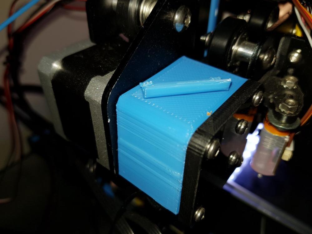

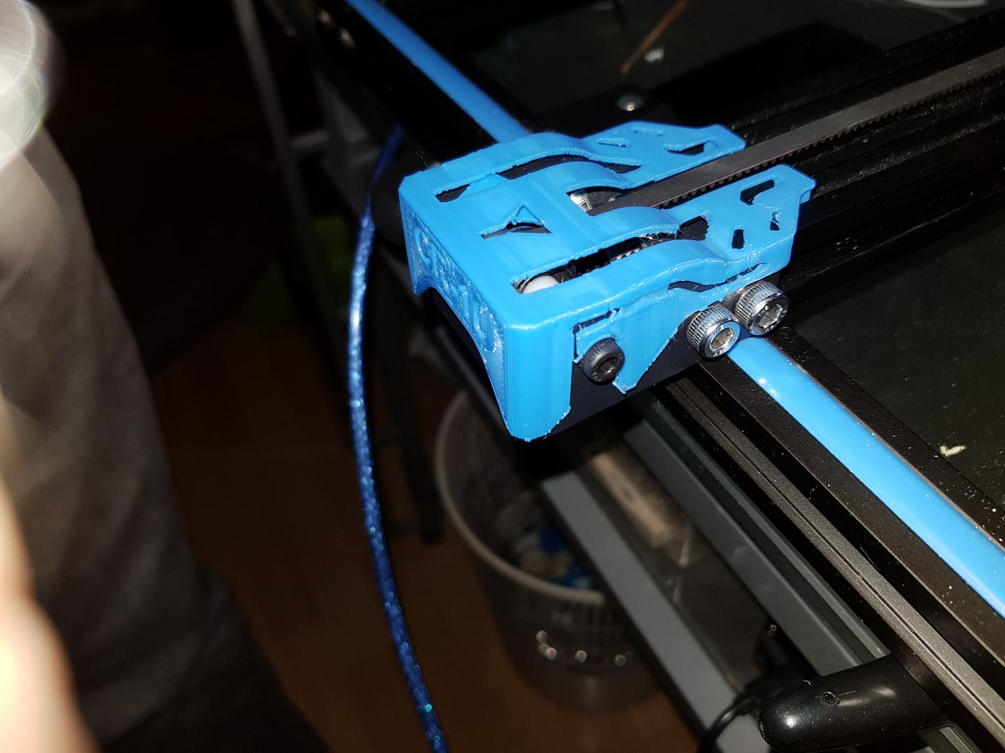

yopla31 Posté(e) Mars 28, 2018 Auteur Partager Posté(e) Mars 28, 2018 3 points durs sur l'axe des X !! Démontage et examen : la roulettes avec l'excentrique du chariot durcit au serrage de la vis !! ==> roulement chinois !! Echange avec une roulette supérieure, plus de point dur. Je vais me mettre en quête de ces roulettes en SKF ou INA et tous changer (15 au total) ! Test "Extrusion multiplier calibration" lancé ! NB: @rmlc460, rhôôô c'est la mécanique qui merde ! Bon je te l'accorde, de la mécanique chinoise ! Lien vers le commentaire Partager sur d’autres sites More sharing options...
yopla31 Posté(e) Mars 28, 2018 Auteur Partager Posté(e) Mars 28, 2018 Bon, c'est résolu ! Test de température Tower en cours... Lien vers le commentaire Partager sur d’autres sites More sharing options...

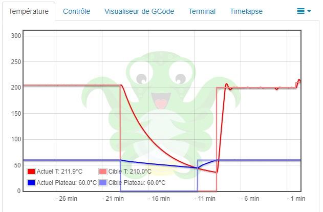

yopla31 Posté(e) Mars 28, 2018 Auteur Partager Posté(e) Mars 28, 2018 Oups, désolé... Les tests sont excellents jusque là !! Je lance une "Trump Temp Tower"... J'ai fait le P.I.D. Fini les courbes de température en dentsde scie : C'est le début d'une temp tower, mais juste avant c'était le carré pour régler l'extrusion. C'est clean ?! Lien vers le commentaire Partager sur d’autres sites More sharing options...

yopla31 Posté(e) Mars 28, 2018 Auteur Partager Posté(e) Mars 28, 2018 C'est pas des réglages secrets, c'est le P.I.D. (Proportional Integral Derivative). C'est un calcul pour déterminer comment alimenter la buse pour garder une constance dans la température. Il faut, je crois, avoir flashé le firmware en Marlin. Le firmware Marlin a la fonction de calcul avec la commande M303. As-tu flashé ton firmware ? Lien vers le commentaire Partager sur d’autres sites More sharing options...
ShagoY Posté(e) Mars 28, 2018 Partager Posté(e) Mars 28, 2018 Ah ok, je ne comprenais pas dsl à cause de "secret" C'est le "PID Autotune" que l'on peut faire avec Marlin, ça permet d'ajuster les valeurs par défaut du firmware. Regarde là : http://reprap.org/wiki/PID_Tuning Lien vers le commentaire Partager sur d’autres sites More sharing options...
