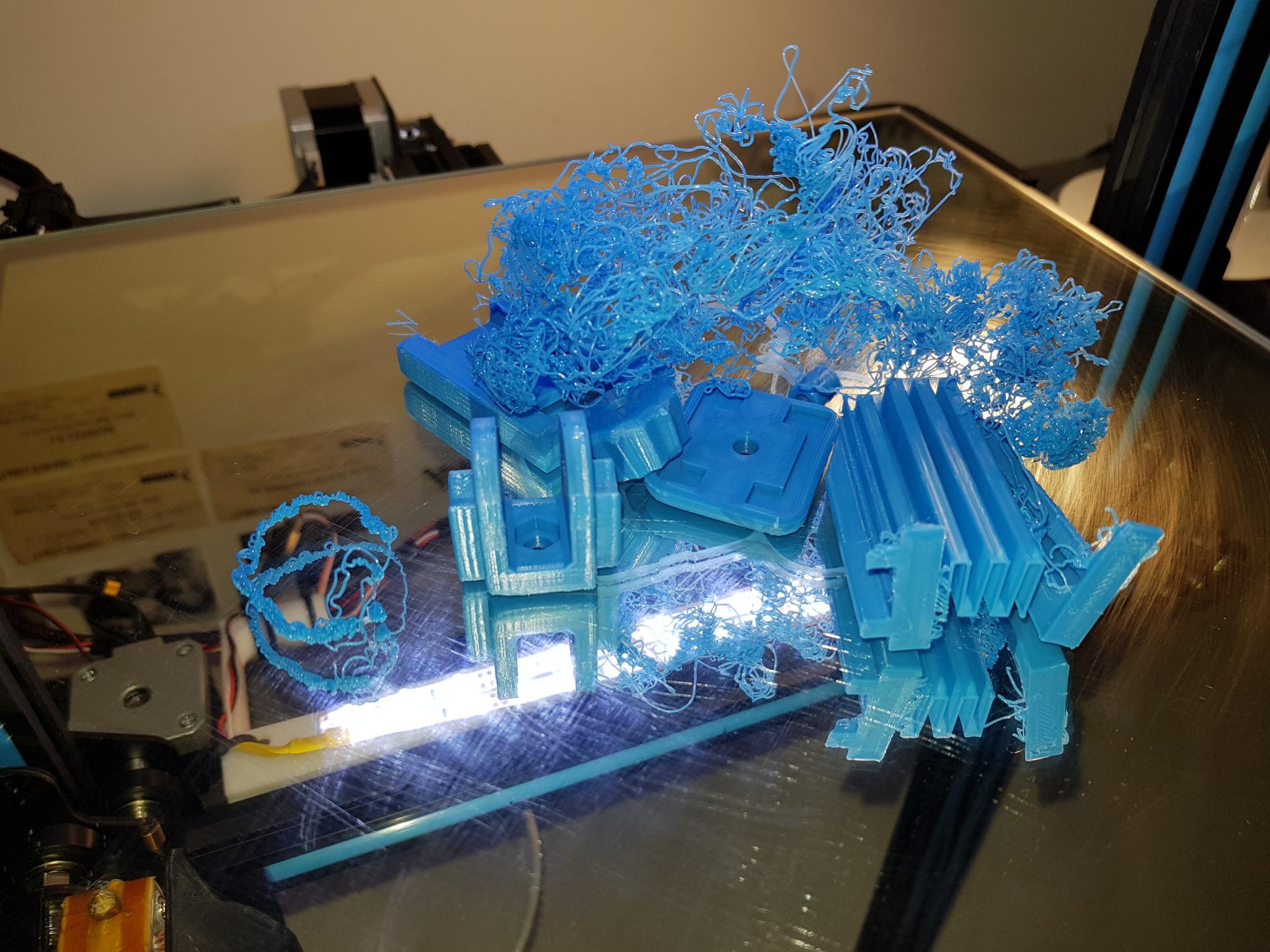

yopla31 Posté(e) Mars 28, 2018 Auteur Partager Posté(e) Mars 28, 2018 J'avais aussi ces liens là. https://www.th3dstudio.com/knowledge-base/p-i-d-auto-tune-guide/ http://www.tobeca.fr/comment-ameliorer-la-regulation-de-temperature-sur-marlin-avec-lautotune-pid/ http://forums.reprap.org/read.php?110,783749 Mais il faut avoir flashé le firmware pour y accéder. Lien vers le commentaire Partager sur d’autres sites More sharing options...
ShagoY Posté(e) Mars 28, 2018 Partager Posté(e) Mars 28, 2018 (modifié) Perso lorsque j'avais flashé avec les valeurs par défaut.. J'avais des variations de plus de 4/5° chaque seconde. Modifié (le) Mars 28, 2018 par ShagoY Lien vers le commentaire Partager sur d’autres sites More sharing options...
yopla31 Posté(e) Mars 28, 2018 Auteur Partager Posté(e) Mars 28, 2018 Oui avant de lancé la commande M303, j'ai relevé les valeur affichées initiées avec le flashage : P: +022.57 après calcul => P: +012.89 I: +001.72 => I: +000;83 D: +073.96 => D: +050.17 et plus de variation, j'avais une courbe en dents de scie sur Octoprint, et maintenant c'est lisse (cf screenshot quelques messages avant) ! Lien vers le commentaire Partager sur d’autres sites More sharing options...

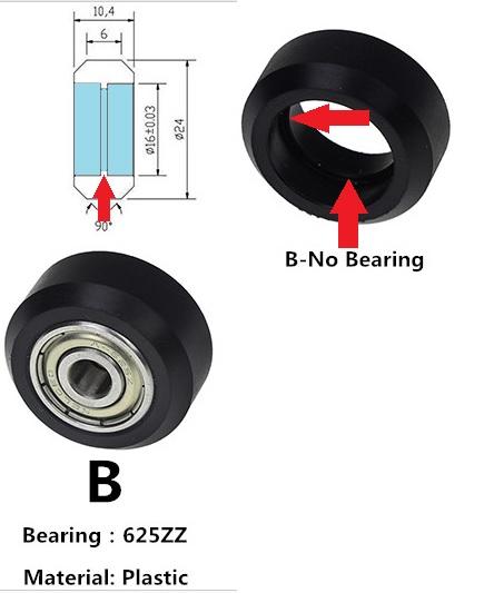

yopla31 Posté(e) Mars 30, 2018 Auteur Partager Posté(e) Mars 30, 2018 @rmlc460: Je n'arrive pas à trouver une référence de roulement avec la gorge radiale sur la cage extérieure qui maintient le galet. Si tu trouves une référence SKF, INA ou autres, ça m'intéresse. En tout cas, mes impressions sont redevenues propres, depuis la disparition de ces points durs de l'axe X ! L'axe Y est bien fluide. Toujours pas de Lit chauffant. Il doit venir en stop... Tu as installer le tiens ? Lien vers le commentaire Partager sur d’autres sites More sharing options...
rmlc460 Posté(e) Mars 30, 2018 Partager Posté(e) Mars 30, 2018 Ouioui, le mien tourne depuis longtemps, mais la machine a les tripes à l'air, car ce sont les connecteurs 5 broches qui n'en finissent pas de ne pas arriver... Euhhh... C'est koi, la "cage extérieure qui maintient" le galet??? Comprends pas... T'aurais pas une photo plutôt? Lien vers le commentaire Partager sur d’autres sites More sharing options...
yopla31 Posté(e) Mars 30, 2018 Auteur Partager Posté(e) Mars 30, 2018 @rmlc460: Tu as un roulement 625zz (dia ext 16 dia int 5 ep 10), mais la cage extérieure de dia 16 est rainurée au centre (roulement en bleu, rainure pointée par flèche rouge). La bande de roulement a une rainure positive (déignée par les flèches rouge) qui vient se positionner dans la rainure de la bague extérieure. Je ne trouve que des références chinoises ! Lien vers le commentaire Partager sur d’autres sites More sharing options...
rmlc460 Posté(e) Mars 30, 2018 Partager Posté(e) Mars 30, 2018 Moi, j'aurais tendance à dire que si c'est du 625ZZ, ça reste du classique, avec étanchéité métal. Mais c'est vrai qu'un jour ou l'autre, il faudrait en déposer un pour en avoir le cœur net. En tous cas, tu as raison, ça n'existe pas, une rainure centrale, du moins dans mon catalogue SKF, qui date un peu... On va faire un ping dans la tête à @Jean-Claude Garnier c'est un chef, lui, il va nous dire!!! Lien vers le commentaire Partager sur d’autres sites More sharing options...
Jean-Claude Garnier Posté(e) Mars 30, 2018 Partager Posté(e) Mars 30, 2018 (modifié) Gnffff ? Moi non plus j'ai jamais vu de roulements avec une rainure au milieu du diamètre extérieur. Mais toi Richard, qui DOIS avoir d'avance des (séné)galets pour ta bouzine, tu as dû déjà regarder, non ? Une (rapide) recherche m'a convaincu qu'il n'y a pas UN roulement épaisseur 10 mais DEUX roulements épaisseur 5 côte à côte Et comme l'ensemble du (séné)galet fait 10.4, le bourrelet central fait 0.4. CQFD Voir ici >>>> Modifié (le) Mars 30, 2018 par Jean-Claude Garnier Lien vers le commentaire Partager sur d’autres sites More sharing options...
PaTou31 Posté(e) Mars 30, 2018 Partager Posté(e) Mars 30, 2018 (modifié) Coucou Tout à fait, il y à 2 roulements 16x5x5 '625) Peut être moins cher ici Modifié (le) Mars 30, 2018 par PaTou31 Lien vers le commentaire Partager sur d’autres sites More sharing options...
Jean-Claude Garnier Posté(e) Mars 30, 2018 Partager Posté(e) Mars 30, 2018 Vinguieux ! Y sont en quoi ? Prix : 4.96 € T.T.C (l'un) Donc si on les achète "ici", on en a pour 75€ Plus le porc... AU SECOURS >>>>> Lien vers le commentaire Partager sur d’autres sites More sharing options...
rmlc460 Posté(e) Mars 30, 2018 Partager Posté(e) Mars 30, 2018 (modifié) Cépakon, comme remarque, le coup des 2 roulements. Et puis, c'est plus simple à déposer J'ai pas encore besoin de changer, mais je m'en vais en approvisionner un wagon quand même, vu que chez les chinois t'en as 10 pour 1.18€.. Yen aura bien quelques uns qui tourneront sans accroc!! Tiens, à propos, est-ce que des 2RS tourneraient aussi bien, ou alors vaut-il mieux éviter les flasques plastiques, à ton avis? Modifié (le) Mars 30, 2018 par rmlc460 Lien vers le commentaire Partager sur d’autres sites More sharing options...
PaTou31 Posté(e) Mars 30, 2018 Partager Posté(e) Mars 30, 2018 J'aime avoir les flasques en plastique, car tu peux les ouvrir, les nettoyer et huiler ou graisser correctement. Lien vers le commentaire Partager sur d’autres sites More sharing options...
rmlc460 Posté(e) Mars 30, 2018 Partager Posté(e) Mars 30, 2018 OK, mais et d'une pour ce prix, ça ne vaut pas le coup, du neuf c'est mieux, et en plus, selon mon expérience, les flasques plastiques freinent un peu la rotation, même si leur étanchéité est supérieure. De là à dire que dans ces diamètres ça a un impact... En général, les flasques métal sont plutôt utilisées pour des raisons de chaleur, sauf que dans notre cas, c'est pas vraiment justifié, alors je ne sais pas. Et dans le cas des roulement à bas coût, j'ai pas vraiment d'idée... De toute manière, il est clair que les bandages eux aussi s'abiment, alors... Sinon, si tu as les moyens, tu peux aussi les prendre en céramique (625CE)!!! Lien vers le commentaire Partager sur d’autres sites More sharing options...
