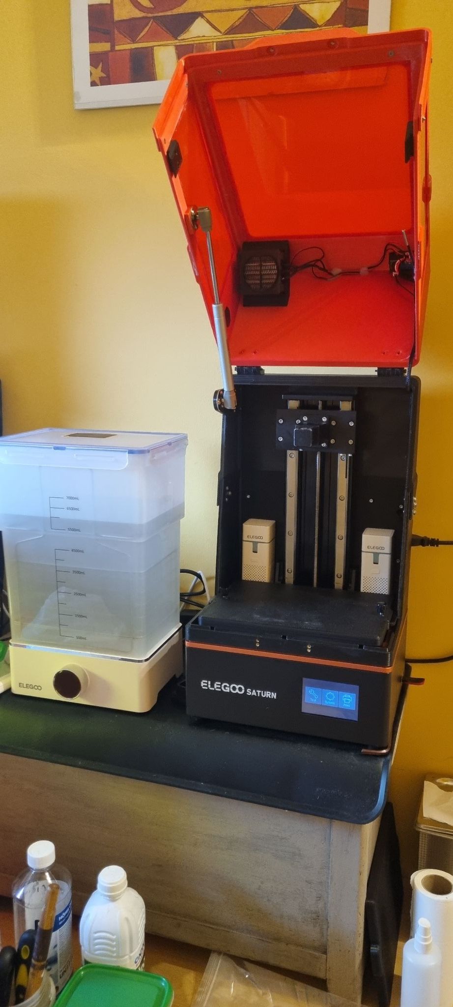

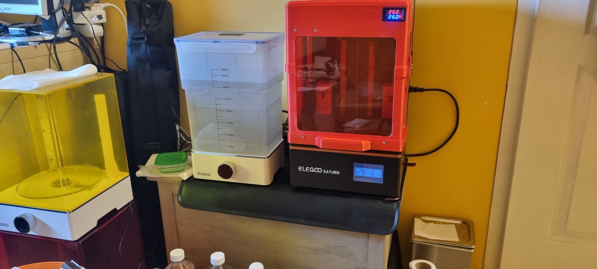

yopla31 Posté(e) Novembre 21, 2021 Auteur Partager Posté(e) Novembre 21, 2021 Le 06/09/2021 at 22:59, Jean-Claude Garnier a dit : "et quand ça marche tu t'emmerdes" Donc maintenant va falloir qu'il trouve un nouvel os à ronger, l'ami @yopla31 Non non, y a toujours des trucs à faire.... Je viens de troquer ma Longer3d Orange30 pour une splendide Elegoo Saturn, et... "ça tourne" pas encore super bien ! Faut trouver ses marques... Mais comme j'aime me simplifier la tâche et bosser confortablement, j'ai commencé à me concocter quelques accessoires et améliorations de la Saturn (caisson à température régulée). Pour le caisson, j'attends l'alimentation pour finir la modélisation et lancer les impressions : Je me suis déjà fait un FEP (!) pendant mes tests ! C'est pas gagné ! Mais quand les pièces ne restent pas collées au FEP, c'est splendide ! Maintenant, il y a du taf pour maitriser, mais la précision semble au rendez-vous une fois les temps d'expo déterminés, du moins en X et Y. Pour le Z, le cube a fini collé au FEP et donc pas de Z à mesurer ! 1 Lien vers le commentaire Partager sur d’autres sites More sharing options...

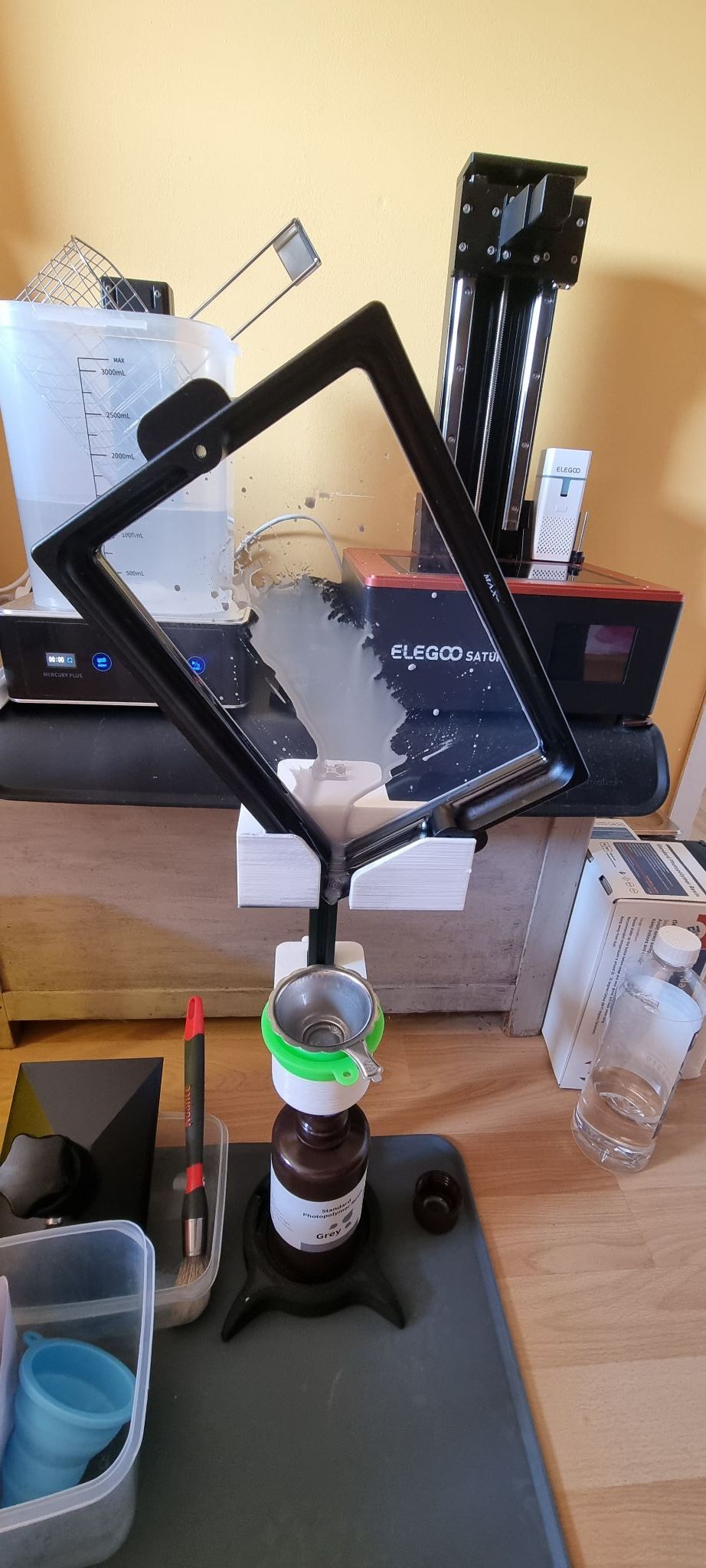

yopla31 Posté(e) Janvier 18, 2022 Auteur Partager Posté(e) Janvier 18, 2022 La Saturn fonctionne bien : Je n'ai plus qu'à installer mon filtre au charbon actif alimenté avec le 12v de l'alim du régulateur de température. Les filtre Elegoo à recharger sont pas si pratiques... 2 Lien vers le commentaire Partager sur d’autres sites More sharing options...

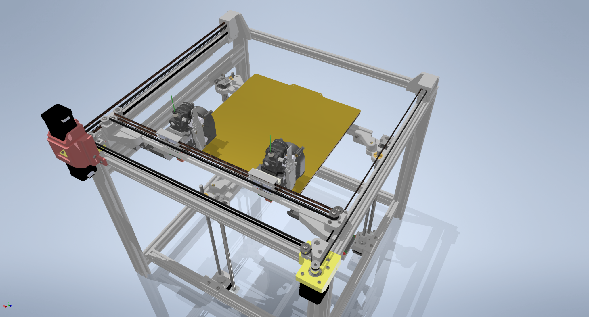

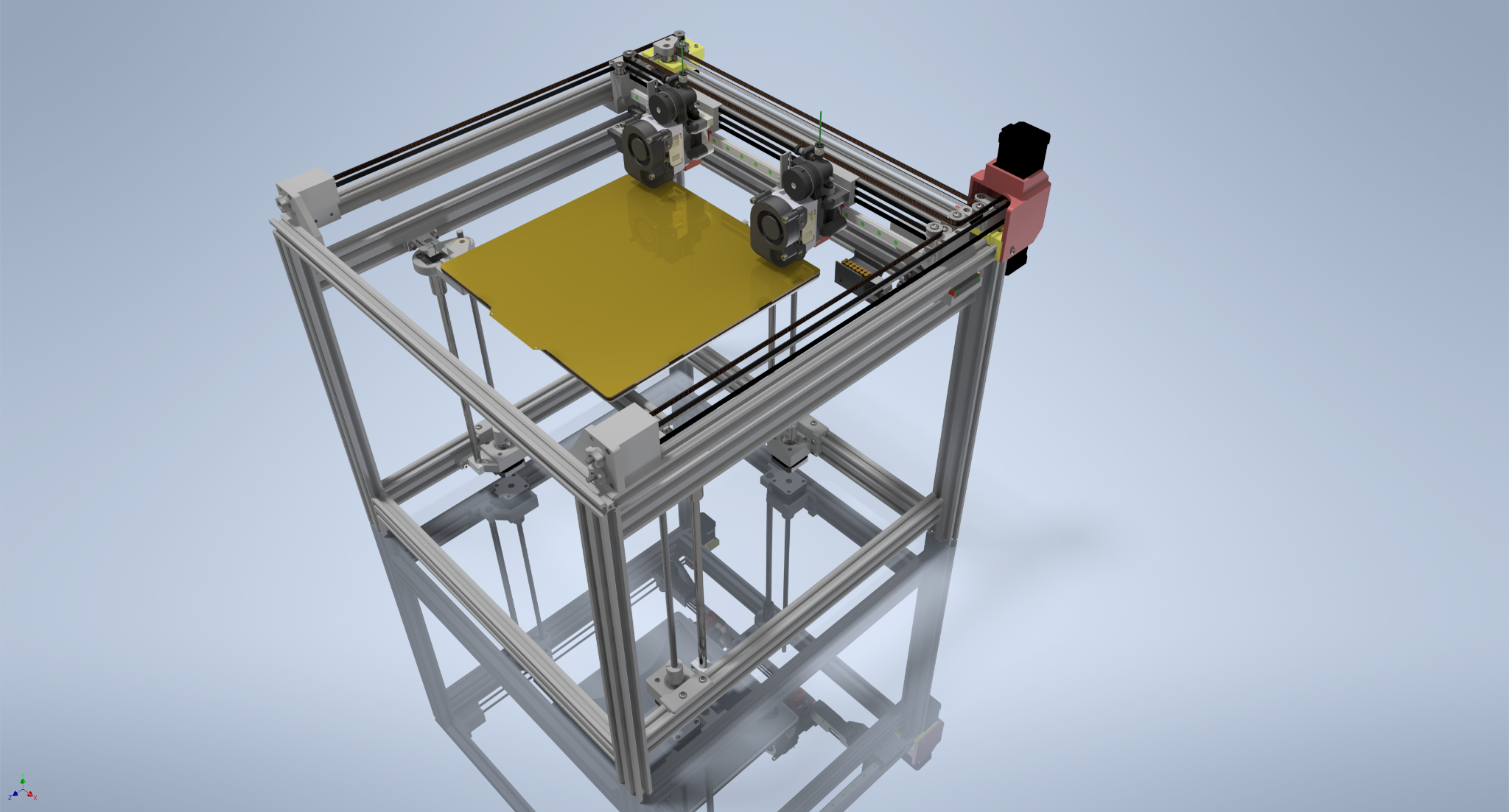

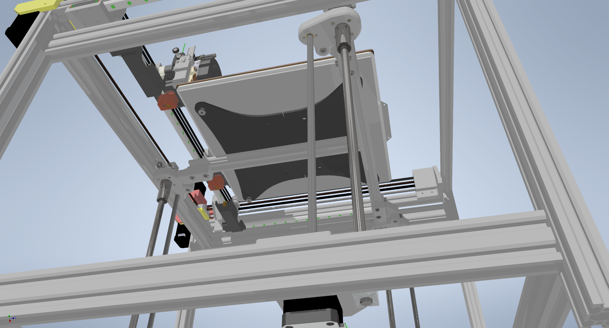

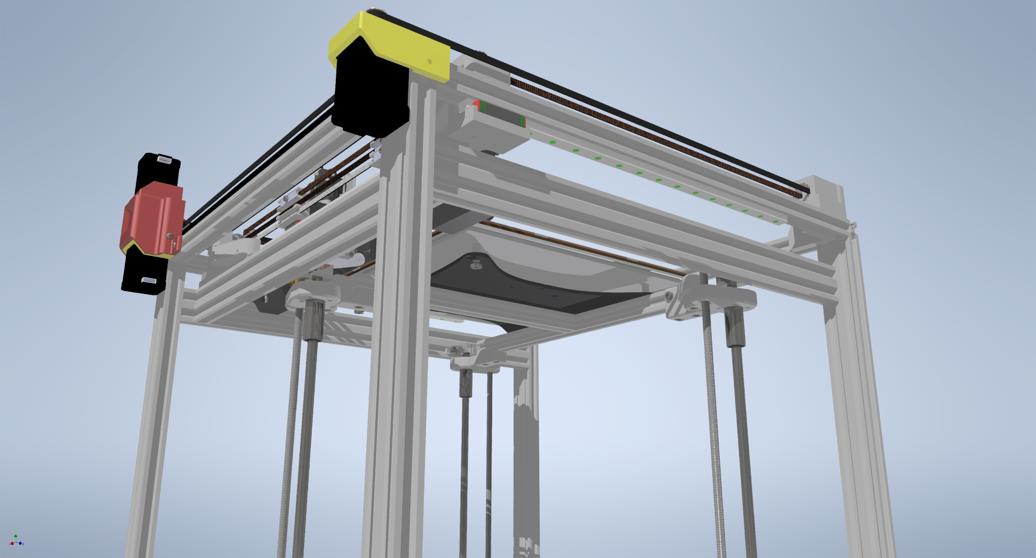

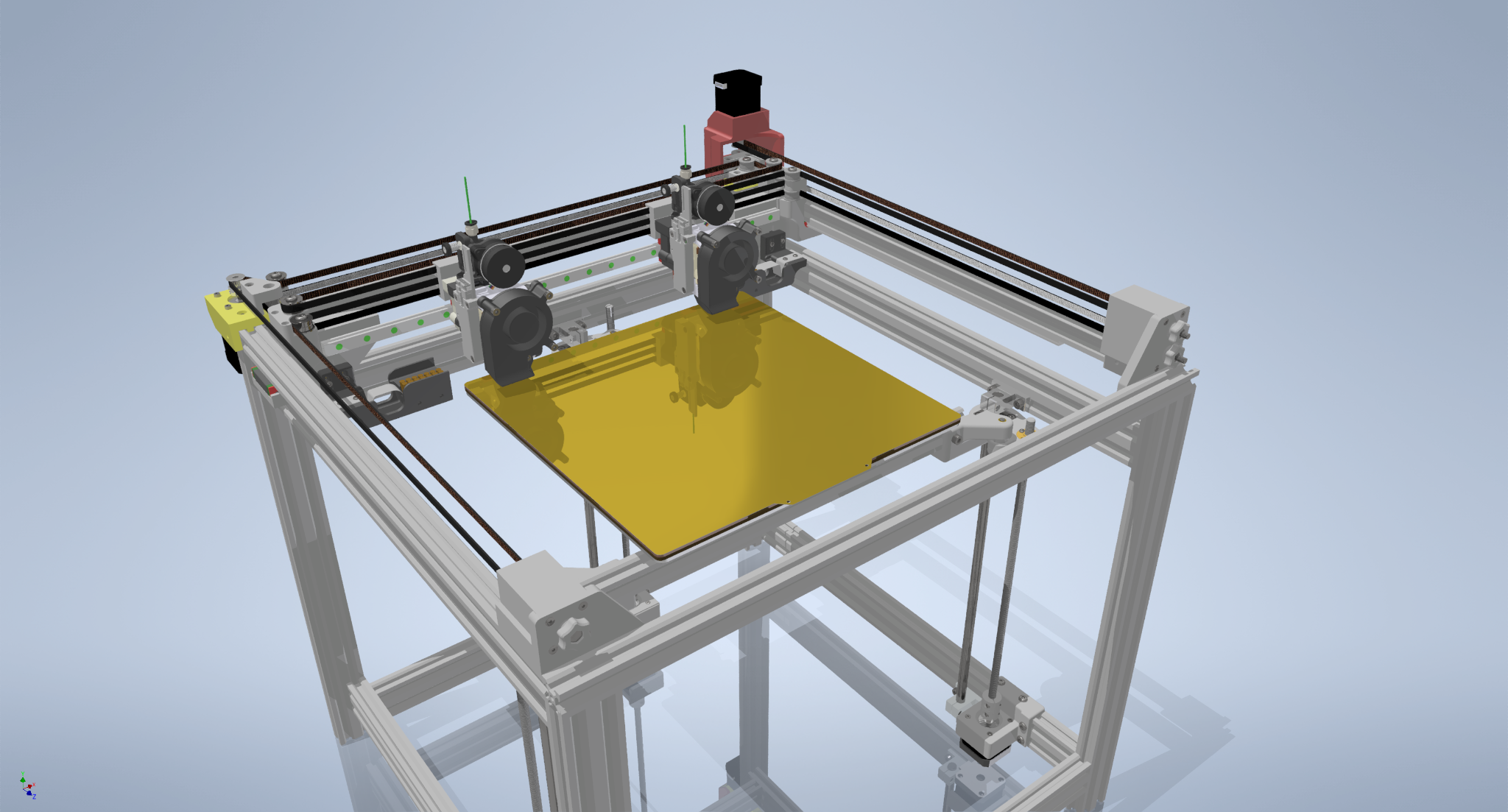

yopla31 Posté(e) Janvier 10, 2023 Auteur Partager Posté(e) Janvier 10, 2023 (modifié) Avec l'arrivée de la BambuLab X1-c, la Ender 5 modifiée en coreXY a été "décommissionnée" et mes deux imprimantes IDEX, Artist-D fortement modifiée et ma bonne vieille CR10 transformée en IDEX somnolent paresseusement à côté... D'où l'idée de fondre la Ender 5 et la CR10, histoire de récupérer les pièces de l'une et de l'autre pour refaire une hybride coreXY-IDEX en réutilisant toujours mes outils. Reprise de la Duet2 Wifi+Duex5, BL-Touch en réserve mais homing sensorless de préférence. Ca paraissait suffisamment intéressant et simple (en reprenant les pièces ou principes de la Ender 5 coreXY) pour commencer à modéliser le système XYU. Et de fil en aiguille... En finalité, pas mal d'heures, car j'ai tout refait ! Reste la cartérisation et l'implantation électronique, mais le plus dur est fait. D'après mes premières estimations, j'ai quand même un peu de fourniture à acheter : troisème guidage Z, la Ender 5 n'en a que 2, les 3 rotules du plateau, de la courroie GT2, les roulements pour les galets, 3 NEMA 17 identiques (Stepperonline 49mm) et autre quincaillerie pour environ 225€. Les rails Y sont récupérés sur la Ender 5, le rail XU (500mm) récupérer sur la CR10, le plateau de la CR10 avec son chauffage rapide 700w/220v, les 2 NEMA17 60mm Stepperonline de la CR10 (le 3ème était toujours dans le carton). Pour les 8 moteurs, la SKR Pro 1.1 qui me reste n'ira pas avec ses 6 divers seulement; l'Octopus Pro fonctionne bien dans l'Artist-D sous le fork RRFirmware. Donc la Duet2 avec sa Duex5 reste la meilleur solution. Modifié (le) Janvier 10, 2023 par yopla31 2 Lien vers le commentaire Partager sur d’autres sites More sharing options...
pommeverte Posté(e) Janvier 10, 2023 Partager Posté(e) Janvier 10, 2023 Salut, Beau boulot, mais tu ne trouves pas ça un peu risque/léger le rail X auto-porteur, avec 2 têtes en porte-à-faux qui se baladent dessus? Il y a 9 heures, yopla31 a dit : Pour les 8 moteurs, la SKR Pro 1.1 qui me reste n'ira pas avec ses 6 divers seulement Tu as aussi la possibilité d'ajouter cette extension pour 3 pilotes supplémentaires Lien vers le commentaire Partager sur d’autres sites More sharing options...
Poisson21 Posté(e) Janvier 10, 2023 Partager Posté(e) Janvier 10, 2023 (modifié) Après, ça dépend de la taille du rail, si c'est au moins un MGN12, aucun risque de torsion, à moins d'installé des têtes de plusieurs kilos. Faut qu'en même pas oublié que c'est de l'acier avec une section de 12mmx8mm, beaucoup plus rigide qu'un profil alu 2020. Par contre une cinétique core-XY en idex, j'ai absolument aucune idée de comment ça peut fonctionner. Modifié (le) Janvier 10, 2023 par Poisson21 Lien vers le commentaire Partager sur d’autres sites More sharing options...
yopla31 Posté(e) Janvier 10, 2023 Auteur Partager Posté(e) Janvier 10, 2023 Il y a 4 heures, pommeverte a dit : ... mais tu ne trouves pas ça un peu risque/léger le rail X auto-porteur, avec 2 têtes en porte-à-faux qui se baladent dessus? Comme le dit très justement @Poisson21, c'est du MGN12 en acier de section 12x8 ! Sur la CR10 IDEX j'avais un 20x40 pour fixer les chariots d'origine à chaque bout. Sur la Ender 5 coreXY, c'était le même montage en MGN12 mais horizontal, bien sûr sur un porte à faux plus court, mais la précision était redoutable; preuve qu'il n'y avait aucun flambage ou déformation parasite. Il y a 3 heures, Poisson21 a dit : Par contre une cinétique core-XY en idex, j'ai absolument aucune idée de comment ça peut fonctionner. Moi non plus... Enfin, j'en suis pas encore aux fichiers de configuration, mais les modifs par rapport ma config déjà IDEX. Il y a plusieurs configurations possibles pour les axes X, Y et U. J'ai choisi celle qui me paraissait la plus proche de ma Ender 5 coreXY et de ma CR10-IDEX. Il y a 5 heures, pommeverte a dit : Tu as aussi la possibilité d'ajouter cette extension pour 3 pilotes supplémentaires Oui, c'est vrai, je n'y pensais plus, mais je ne sais pas si c'est pris en charge par le fork RepRapFirmware. Et ma Duet2 WiFi avec sa Duex5, c'est 10 drivers TMC2660, avec un écran 7", autant qu'elle bosse. Si quelque chose lâche, on verra... Pour le chariot XUY, j'avais bien pensé à des arbres IGUS en carbon et des douilles Drylin, histoire d'avoir un système mobile le plus léger possible ! Mais le prix n'était pas compatible avec l'idée de départ : faire du neuf avec du vieux. 1 Lien vers le commentaire Partager sur d’autres sites More sharing options...
fran6p Posté(e) Janvier 10, 2023 Partager Posté(e) Janvier 10, 2023 Encore un beau projet que voilà. Quelles dimensions hors-tout cette machine fait-elle ? Hâte de voir la suite… J'avais un peu peur que suite à ton passage chez BambuLab tu n'aies plus besoin de faire fonctionner tes neurones… Me voilà rassuré. Comme firmware tu restes donc sur Reprap. @Tircown(qu'on ne voit plus beaucoup) a implémenté la cinématique Hybride-CoreXY (Core XY IDEX) pour le firmware Klipper si tu envisageais de passer du côté obscur. 1 1 Lien vers le commentaire Partager sur d’autres sites More sharing options...

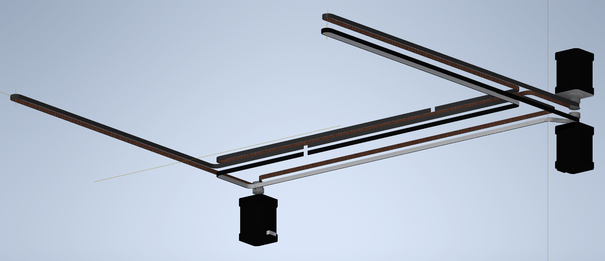

Tircown Posté(e) Janvier 10, 2023 Partager Posté(e) Janvier 10, 2023 Mais si, je suis encore là de temps en temps. De ce que je vois sur les captures d'écran ce n'est pas une CoreXYUV mais une Markforged et c'est bien mieux AMHA. Puisque Markforged est une marque, c'est le nom hybrid-corexy qui a été choisi pour Klipper. Donc t'as même le choix du firmware. Pour l'instant Klipper ne gère pas officiellement l'impression en mirroir ou duplication mais j'y travaille et c'est disponible "officieusement". Il me reste qu'à rendre le module un peu plus ouvert à des cinématiques comme la coreXYUV et à gérer l'intégration dans le dépôt principal. Beau projet en tout cas. Je vais suivre tes avancées de près. 1 Lien vers le commentaire Partager sur d’autres sites More sharing options...
yopla31 Posté(e) Janvier 10, 2023 Auteur Partager Posté(e) Janvier 10, 2023 Il y a 3 heures, fran6p a dit : Encore un beau projet que voilà. Quelles dimensions hors-tout cette machine fait-elle ? Hâte de voir la suite… J'avais un peu peur que suite à ton passage chez BambuLab tu n'aies plus besoin de faire fonctionner tes neurones… Me voilà rassuré. Comme firmware tu restes donc sur Reprap. @Tircown(qu'on ne voit plus beaucoup) a implémenté la cinématique Hybride-CoreXY (Core XY IDEX) pour le firmware Klipper si tu envisageais de passer du côté obscur. En réalité, je me suis piégé tout seul ! J'ai viré la Ender 5 et son caisson souple Creality pour faire la place à la X1-C. Avant de la descendre au garage pour la démanteler, elle est restée à côté de mon bureau de télétravail. Et à force de la voir à côté, les idées ont germées, et comme "j'ai toujours les idées plus grandes que mon neurone"... ça devait finir comme ça ! Et puis, soyons honnête, j'étais un peu frustré, voire vexé, que mes IDEX ne soient pas au niveau de qualité et de facilité de mise en œuvre de la X1-C. Ce n'est donc pas un projet à la base, mais du recyclage (!!). J'ai la X1-C qui répond d'une manière magistrale à 98% de mes besoins et il me reste l'Arist-D pleinement fonctionnelle en IDEX et en gros volumes. Je pouvais donc tenter de fusionner la Ender5 et la CR10, et sans pression ou urgence ! Pour Les dimensions, sans la cartérisation, à approximativement, largeur 615 x profondeur 630 x hauteur 625 pour un volume d'impression de 305x305x~300. La largeur de 305 est due aux dimensions de plateau de la CR10 et conservée dans ma première déclinaison IDEX, et ~150 x 305 en miroir ou copie. En réalité, j'ai 347 en Y, dû à ma modélisation initiale, et j'ai trouvé intéressant de garder ce surplus pour permettre une zone de purge (style X1-C). Sur ma Ender 5, ce surplus en Y était nécessaire pour atteindre la zone de docking des outils et j'avais également la zone de nettoyage avec la brosse laiton. Dans le cas des IDEX (CR10 et Artist-D), chaque outil (X et U) ont leur propre zone de parcage avec languette anti-bavure et brosse laiton. La languette anti-bavure servira aussi à refroidir la buse nettoyée pour sonder le plateau en mode sensorless homing comme sur la X1-C. J'ai prévu aussi un LIS3DH sur chaque tête. J'en parle comme si je maitrisais le sujet des accéléromètres, alors que je n'ai aucune idée sur l'intégration logicielle de ce machin ! C'est à priori les accéléromètres compatibles avec RRF. J'ai également l'idée d'adapter les tête BambuLab sur mes outils, têtes hyper légères par rapport aux e3d volcano que j'utilise. Je ne sais pas encore si c'est réalisable, mais une chose est sûre, c'est que mon "écosystème" avec mes outils interchangeables rapidement en a pris un coup sur la cafetière avec la X1-C. Et le démantèlement de la Ender 5 fait disparaitre les contraintes de conception de mes outils dues au changement système d'outil de la Ender 5. J'en profiterai peut-être pour revoir la compacité de mes outils, bloqué justement par ces contraintes. La mode est à la compacité des outils... on y viendra, mais c'est pas une priorité. Par exemple, j'aurai bien voulu intégrer un circuit imprimé avec les connecteurs nécessaires à la tête, mais je n'ai pas encore appris à modéliser des CI avec Fusion360 ou Inventor, et ça reste un handicap. Pour l'heure, je vais aller dormir, car ça fait une bonne semaine où j'ai pris sur mon temps de sommeil pour modéliser ce machin... Je peux partager mes fichiers avec quiconque pourra m'aider (sérieusement) sur les sujets qui me reste à traiter (mode sensorless homing, accéléromètres, circuits imprimés). (NB: pourquoi mes Emoji sont tout pourris et même illisibles pour certains ?! ) 2 Lien vers le commentaire Partager sur d’autres sites More sharing options...

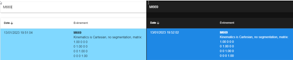

yopla31 Posté(e) Janvier 13, 2023 Auteur Partager Posté(e) Janvier 13, 2023 @methylene67 je ne vois pas l'article sur reddit. @fran6p En y réfléchissant, l'Octopus Pro que j'ai sur l'Artist-D, a un port CAN. Mais j'ai un peu regardé, et pas d'info sur la compatibilité avec les extensions Duet3d qui m'intéressent, à savoir, une carte Duet 3 Tool Distribution Board et 2 cartes Duet 3 Tool Board 1LC (une fixe sur chaque tête). Si c'est compatible, je peux faire le swap avec ma Duet2WiFi+DueX5 et récupérer la Bigtreetech pour la CR10 ... Autre solution du clône de chez FYSETC : une Duet3 6HC + une carte Duet 3 Tool Distribution Board et 2 cartes Duet 3 Tool Board 1LC = ~240€ Pour l'instant, je vais faire avec la récup de la Duet2+DueX5 et tester le machin comme ça. Si la conception et la cinématique sont ok, on verra quelle option j'adopte.... Mais le câblage m'e*¤€de tellement ! Toutes les pannes ou problèmes de la CR10 sont toujours dus au câblage. Sur l'Artist-D, j'ai gardé les câbles limandes et pas de problème. Lien vers le commentaire Partager sur d’autres sites More sharing options...

Tircown Posté(e) Janvier 14, 2023 Partager Posté(e) Janvier 14, 2023 Il y a 22 heures, yopla31 a dit : Ça c'est une CoreXYU et ce n'est pas supporté dans Klipper mais pas de soucis avec RRF. Si tu reproduits le cheminement de courroie du haut pour la partie du bas (en miroir) et gère le Y comme une cartésienne, tu obtiens une Markforged kinematics ou hybrid-corexy. 1 Lien vers le commentaire Partager sur d’autres sites More sharing options...
