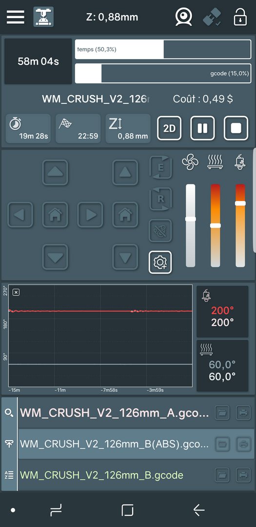

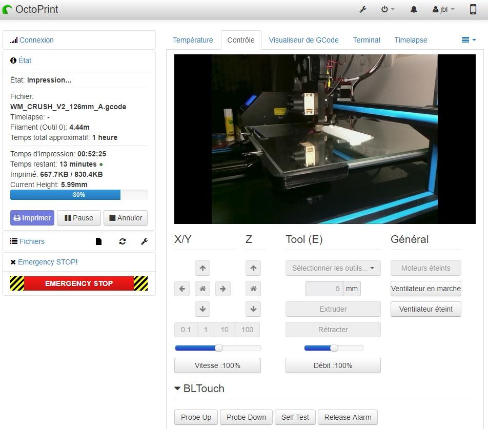

yopla31 Posté(e) Mars 23, 2018 Auteur Partager Posté(e) Mars 23, 2018 Suivant tes conseils, j'ai installé Octoprint. C'est cool, j'ai même acheté l'APP de @anthonyst91, Printoid Pro. Super boulot et super pratique. La vidéo en mode paysage ne s'affiche pas. C'est la seule anomalie que j'ai remarquée. Pour le reste, c'est du travail sérieux , soigné et bien pensé ! Lien vers le commentaire Partager sur d’autres sites More sharing options...

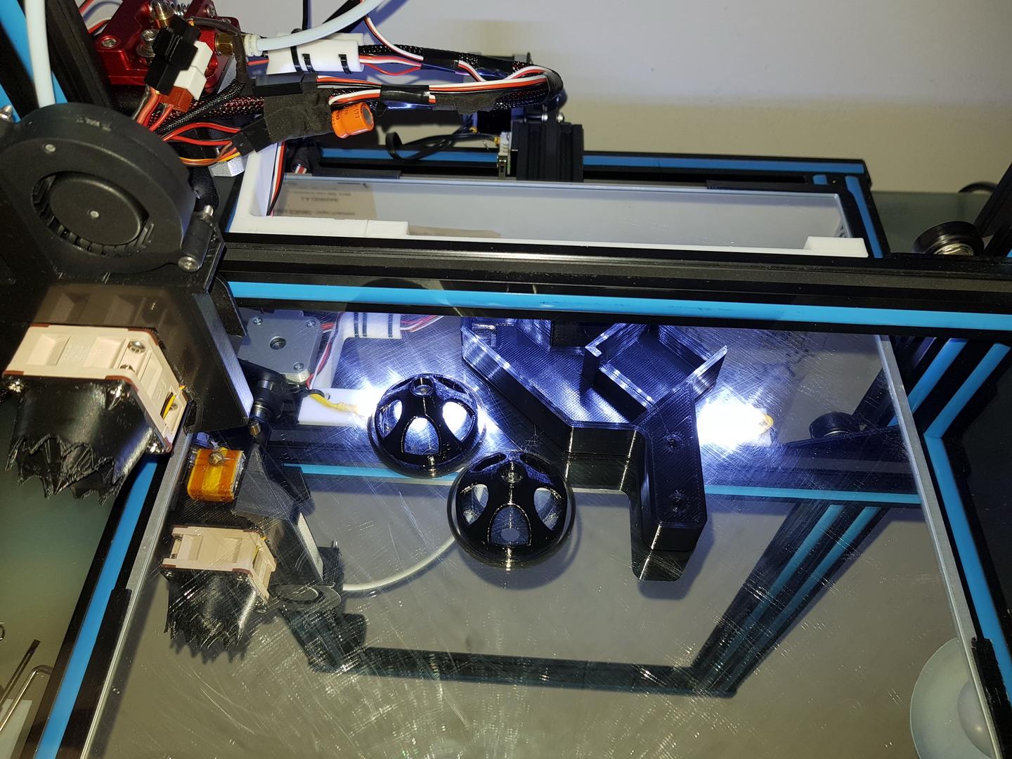

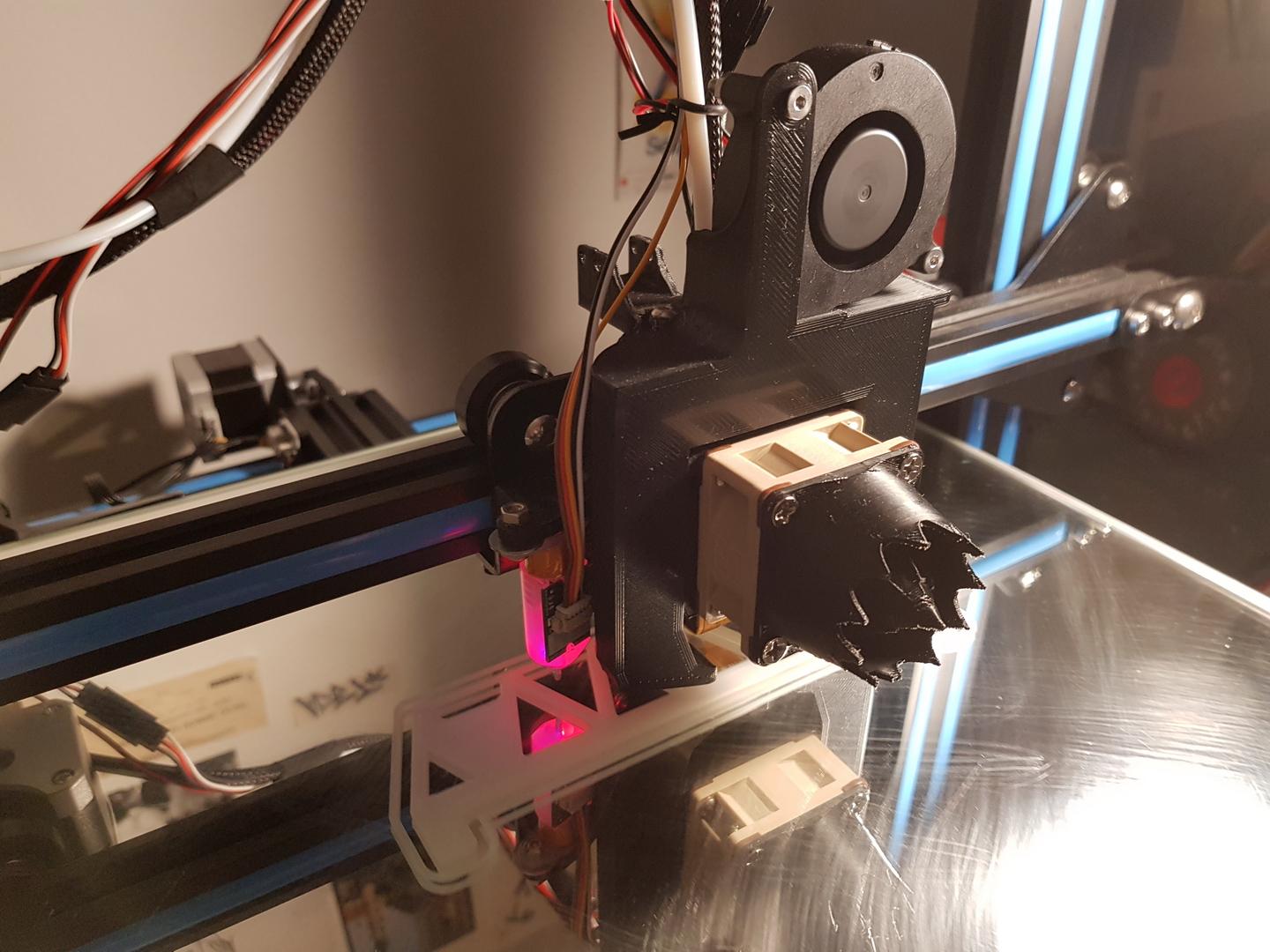

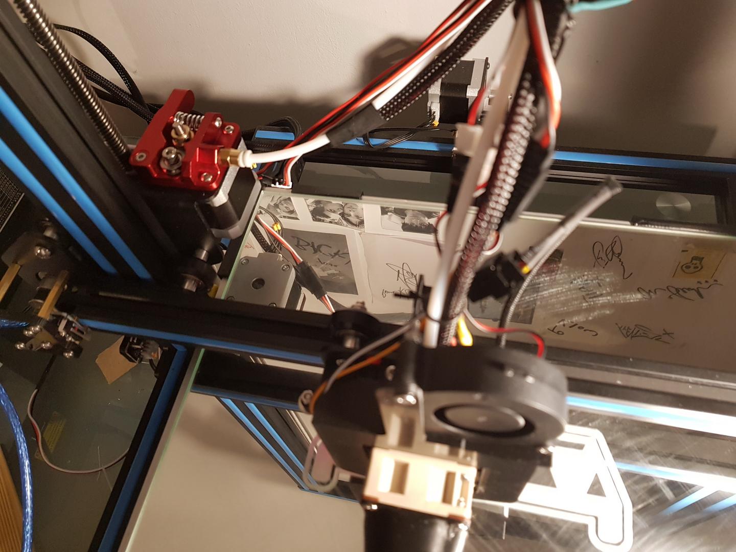

yopla31 Posté(e) Mars 23, 2018 Auteur Partager Posté(e) Mars 23, 2018 J'ai reçu et monté l'extrudeur en alu. C'est pas un Bondtech... mais ça a l'air bien et solide. Reste les câblages à ré-organiser proprement. Là, avec tout ces problèmes de ArduinoIDE, BLTouch et procédure pas toujours complète ou facile à suivre, j'ai fait un peu à l'arrache, d'autant que je me suis appliqué à ce que tout soit réversible ! C'est important de fiabliser, cet après-midi, j'ai perdu, facile, une heure à chercher pourquoi Octoprint perdait la connexion et me demander de redémarrer avec un M999 !! Simplement parce que le câble ENDZ du BLTouch s'était déconnecté pendant le montage de l'extrudeur ! J'ai retenté une impression ABS avec montée en T° (105°) au décapeur thermique, mais à nouveau THERMAL RUNAWAY , en français cette fois, car depuis le test du firmware TH3D, la CR-10 est restée en FR même avec le Marlin 1.1.8 que j'ai modifié pour le BLTouch, mais aucune modif pour la langue . On va patienter jusqu'à la livraison du lit chauffant 220v/750W. J'ai reçu le SSR 25DA, les fusibles temporisés, manque les portes fusibles, les fusibles thermiques, les silent bloc pour les Nema17, le lit 220v/750W. Lien vers le commentaire Partager sur d’autres sites More sharing options...
ShagoY Posté(e) Mars 23, 2018 Partager Posté(e) Mars 23, 2018 (modifié) Il y a 1 heure, yopla31 a dit : Suivant tes conseils, j'ai installé Octoprint. C'est cool, j'ai même acheté l'APP de @anthonyst91, Printoid Pro. Super boulot et super pratique. Je n'ai pas trouvé pertinent le plugin "emergency stop" par rapport au bouton de base "annuler" Ah je ne savais pas que le créateur était sur le forum ! il y a une heure, yopla31 a dit : Reste les câblages à ré-organiser proprement. Perso, j'ai dissocié les câbles électrique du câble en teflon pour ne pas que les premiers ne gênent le second et j'ai donc ajouté ça : https://www.thingiverse.com/thing:2761965 il y a une heure, yopla31 a dit : J'ai retenté une impression ABS avec montée en T° (105°) au décapeur thermique, mais à nouveau THERMAL RUNAWAY , en français cette fois, car depuis le test du firmware TH3D, la CR-10 est restée en FR même avec le Marlin 1.1.8 que j'ai modifié pour le BLTouch, mais aucune modif pour la langue . Peut-être que c'est une valeur qui est inscrit dans l'eeprom, d'ailleurs je te conseille de le reset entre chaque passage d'un firmware à un autre. Mais normalement c'est une valeur dans le fichier configuration.h (#define LCD_LANGUAGE fr ). Par contre, je suis étonné que le firmware de th3d ne se configure pas automatique pour la taille "mémoire" de ta CR10.. C'est pourtant indiqué dans leur FAQ. Perso, moi je l'ai adopter le th3d . D'ailleurs dans leur faq, il parle du "thermal runaway" : I am getting “Thermal Runaway” or “Heating Failed” after updating Our firmware has hotend and bed protection enabled. This prevents the printer from causing an electrical fire in the event that there is something wrong with the heater and/or thermistor. If you are getting this error check all your wiring, mosfets, thermistors, and power supply. Most stock firmware does NOT have these safety features enabled. If your hotend is having issues see our PID tuning guide to see if that resolves it. https://www.th3dstudio.com/knowledge-base/p-i-d-auto-tune-guide/ Et par la même occasion, je me suis fait un auto-tune du PID. je te le conseille du coup Modifié (le) Mars 23, 2018 par ShagoY Lien vers le commentaire Partager sur d’autres sites More sharing options...

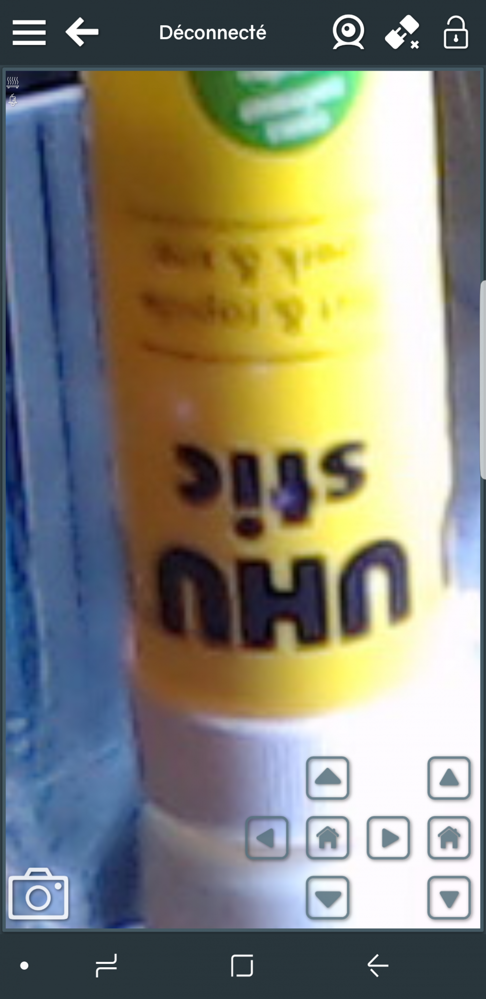

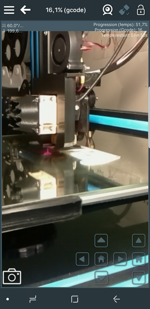

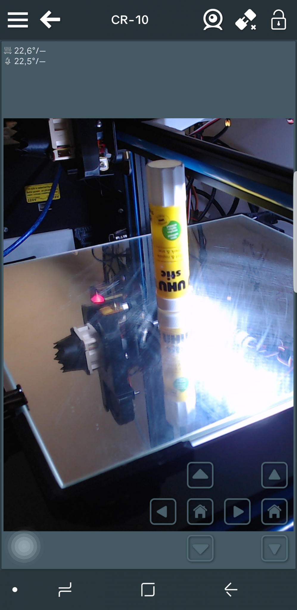

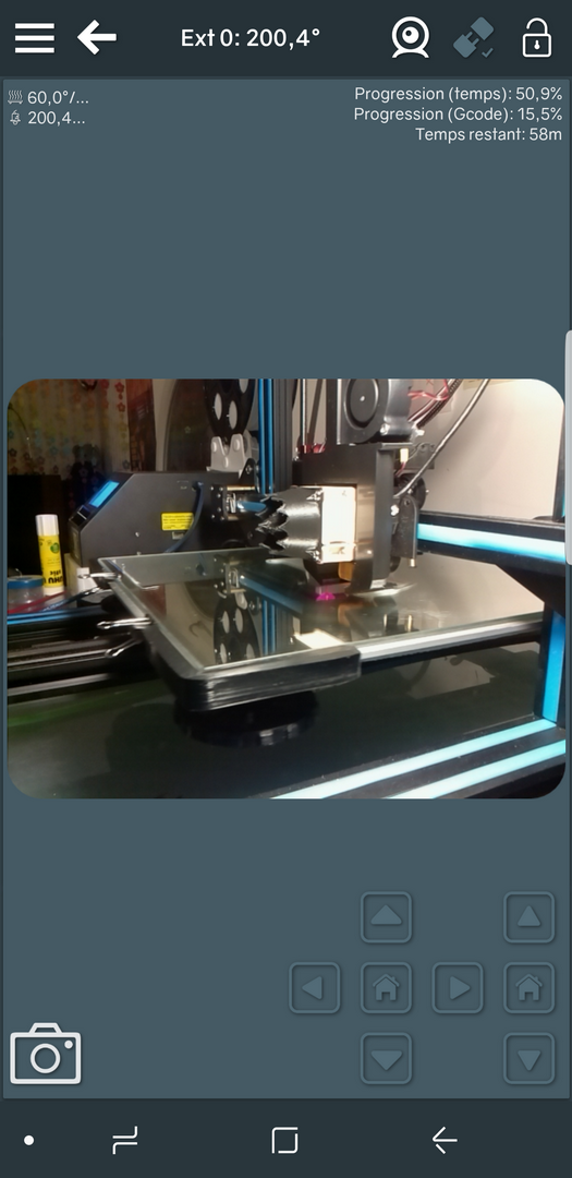

yopla31 Posté(e) Mars 25, 2018 Auteur Partager Posté(e) Mars 25, 2018 (modifié) Avec la Webcam Logitech FullHD, c'est plus facile de surveiller sur Printoid Pro : En zoomant (en mode portrait, le mode paysage présente une anomalie) : Modifié (le) Mars 25, 2018 par yopla31 Lien vers le commentaire Partager sur d’autres sites More sharing options...

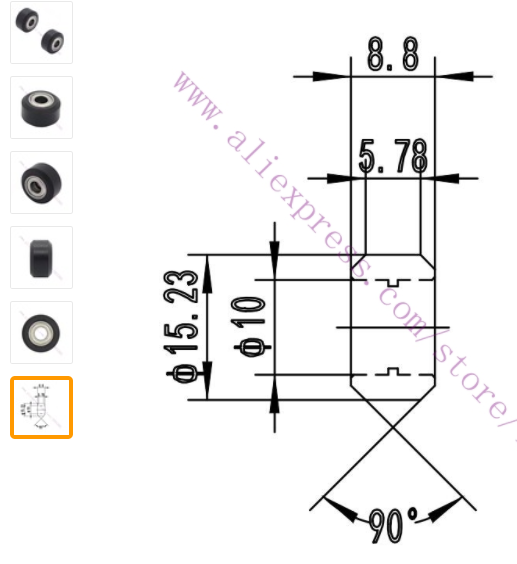

Jean-Claude Garnier Posté(e) Mars 25, 2018 Partager Posté(e) Mars 25, 2018 Euh ! Y'en a un qui saurait me dire si le diamètre des (séné)galets sur les CR10's c'est celui-là, ou bien si c'est du dia. 24mm ??? Merki ! Lien vers le commentaire Partager sur d’autres sites More sharing options...
yopla31 Posté(e) Mars 25, 2018 Auteur Partager Posté(e) Mars 25, 2018 Regarde ça, pour construire prendre des côtes etc... Tu as ça également ! Lien vers le commentaire Partager sur d’autres sites More sharing options...
