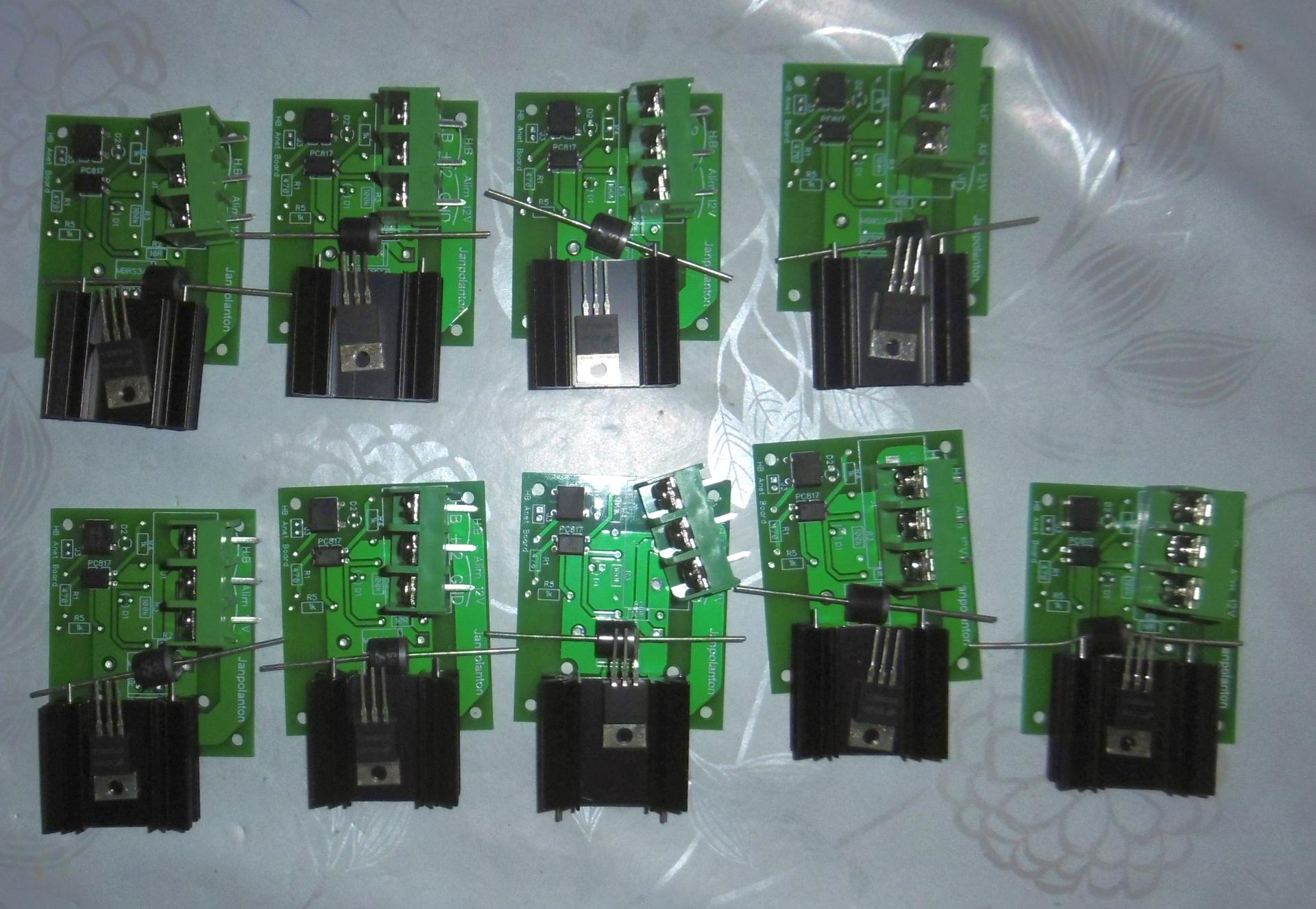

Janpolanton Posté(e) Mai 1, 2018 Auteur Partager Posté(e) Mai 1, 2018 Bonjour à tous, J'ai préparé les 9 kits pour envoi. Le pont redresseur ainsi que l'opto-coupleur sont en place sur le circuit normalement correctement orientés mais non soudés Je pense faire les envois demain mais avant il faut que je teste le kit que je me suis monté sur mon imprimante pour levé de doutes sur le fonctionnement. Avec un peu de chance, les 1er kits seront dans votre boîte aux lettres ce week-end. Lien vers le commentaire Partager sur d’autres sites More sharing options...

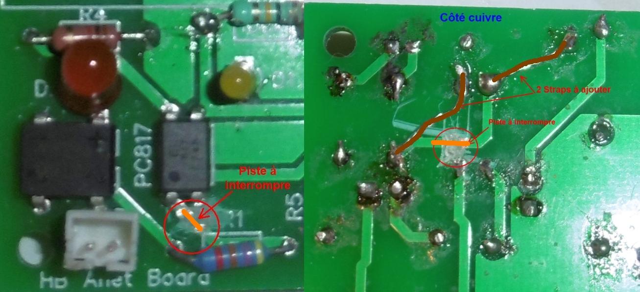

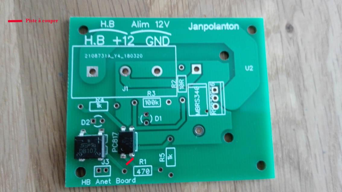

Janpolanton Posté(e) Mai 2, 2018 Auteur Partager Posté(e) Mai 2, 2018 (modifié) Bonjour à tous. Important! J'ai fait des essais de mon module et .... il ne fonctionnait pas Après maints essais et prise de tête, il s'avère qu'en jonglant avec les différentes versions de schémas, une erreur s'est glissée sur le PCB que j'ai fait graver (inversion des pin 1 et 2 sur le coupleur optique). Moyennant une légère modification sur le PCB (2 pistes à interrompre et 2 straps à ajouter) les essais suivant ont été couronnés de succès. Les enveloppes partiront donc au courrier de ce soir comme prévu. N'oubliez pas de faire la coupure des pistes avant de souder les composants (mon PCB est un peu dégueu car j'ai soudé et dessoudé les composants plusieurs fois...) Modifié (le) Mai 2, 2018 par Janpolanton Lien vers le commentaire Partager sur d’autres sites More sharing options...
Steam Posté(e) Mai 2, 2018 Partager Posté(e) Mai 2, 2018 Bonjour @Janpolanton, Merci pour les nouvelles, je vais surveiller ma boite aux lettres... et préparer de quoi gratter les deux pistes, (peut être à la dremel .. si je trouve un outil assez fin). Le vis pour fixer le radiateur a un diamètre de combien ? Steam Lien vers le commentaire Partager sur d’autres sites More sharing options...
Janpolanton Posté(e) Mai 2, 2018 Auteur Partager Posté(e) Mai 2, 2018 Salut @Steam, J'ai gratté les pistes au scalpel mais ça va aussi avec un cutter à lame rigide et pourquoi à la Dremel mais attention à ne pas déraper sur les pistes proches, la Dremel ça mord bien. Les vis / écrous sont Ø3. Je n'ai pas modifié les pistes sur les PCB car les enveloppes étaient fermées. Lien vers le commentaire Partager sur d’autres sites More sharing options...

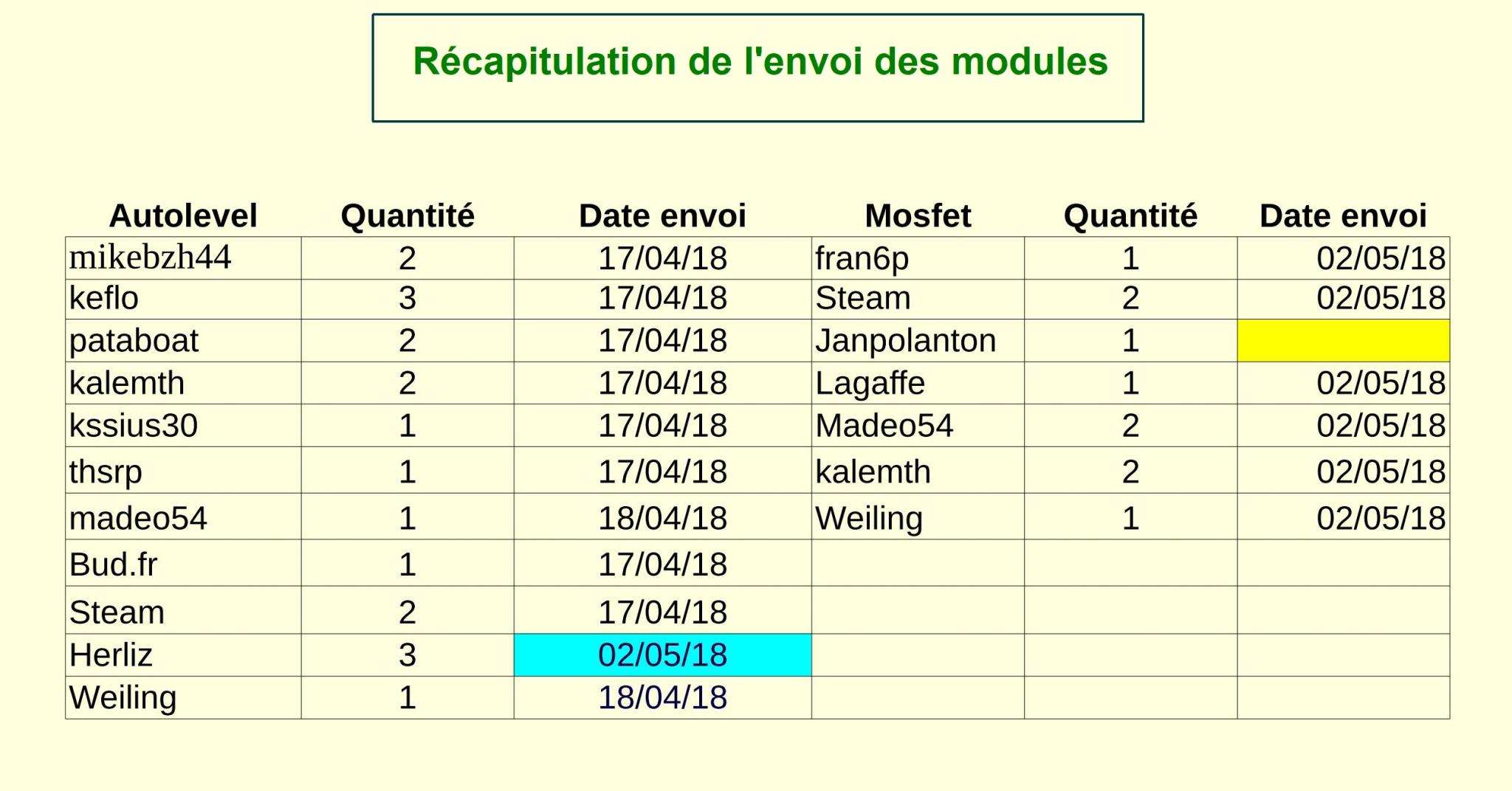

Janpolanton Posté(e) Mai 3, 2018 Auteur Partager Posté(e) Mai 3, 2018 Bonjour à tous, Récap de l'envoi de tous les modules (Autolevel et Mosfet) Je pourrai éventuellement commander et fournir de nouveaux des kits du module Mosfet (m'en faire la demande par MP). J'en ai profité aussi pour modifier et mettre à jour le PCB du 1er prototype qui souffrait d'erreurs de jeunesse. Bon bricolage à tous et n'oubliez pas les modifications du PCB comme ci-dessus! Lien vers le commentaire Partager sur d’autres sites More sharing options...

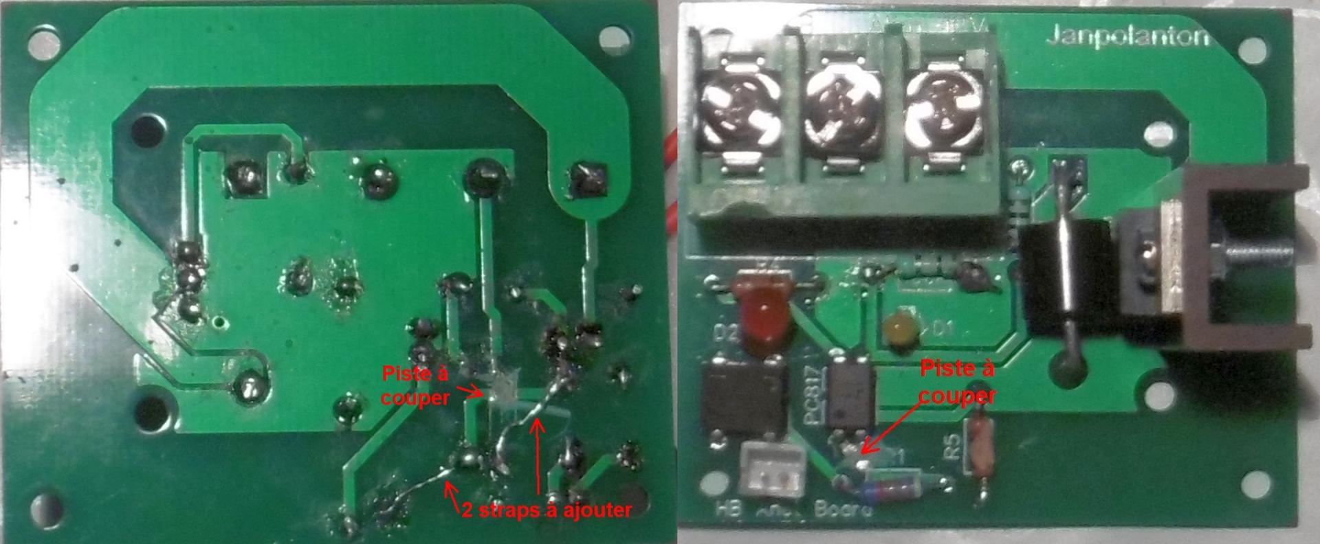

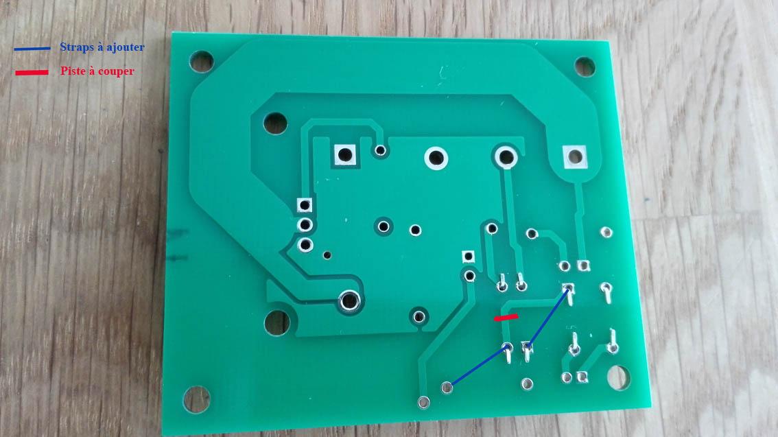

Steam Posté(e) Mai 3, 2018 Partager Posté(e) Mai 3, 2018 (modifié) Prems !!!!! @Janpolanton, l'enveloppe est bien arrivée. Encore une fois, pcb nickel chrome. Je vais faire une photo avec l'indication de l'emplacement des 2 coupures à faire pour validation de ta part. Edit : j'ai fait les photos, c'est juste ce que je compte faire ? Autre question, pour les straps, y-a-t-il une section minimale à respecter ? PCB côté composants : PCB Côté piste : Steam Modifié (le) Mai 3, 2018 par Steam Ajout photos Lien vers le commentaire Partager sur d’autres sites More sharing options...
Janpolanton Posté(e) Mai 3, 2018 Auteur Partager Posté(e) Mai 3, 2018 1er servi, c'est ton jour de chance OK pas de problèmes pour les photos. Par contre, j'ai oublié un petit détail : mets un morceau de scotch sur le PCB côté composants sous le dissipateur si il vient en contact avec la platine. Il n'y a normalement pas de risque de court-circuit avec le verni épargne mais on est jamais trop prudent et en plus une imprimante, ça vibre. Lien vers le commentaire Partager sur d’autres sites More sharing options...

Steam Posté(e) Mai 3, 2018 Partager Posté(e) Mai 3, 2018 (modifié) @Janpolanton, Et pour les straps, la section minimales est de combien (un fil téléphonique c'est bon ou trop fin ?) Steam Modifié (le) Mai 3, 2018 par Steam Lien vers le commentaire Partager sur d’autres sites More sharing options...
Janpolanton Posté(e) Mai 3, 2018 Auteur Partager Posté(e) Mai 3, 2018 (modifié) C'est bon, il ne passe pas d'intensité dedans Et je viens de voir pour les pistes et les straps. C'est bon aussi! Repère bien le +12V sur la borne centrale sur laquelle il y aura le + de l'alim et un des fils du hotbed, le connecteur masque la sérigraphie. Modifié (le) Mai 3, 2018 par Janpolanton Lien vers le commentaire Partager sur d’autres sites More sharing options...

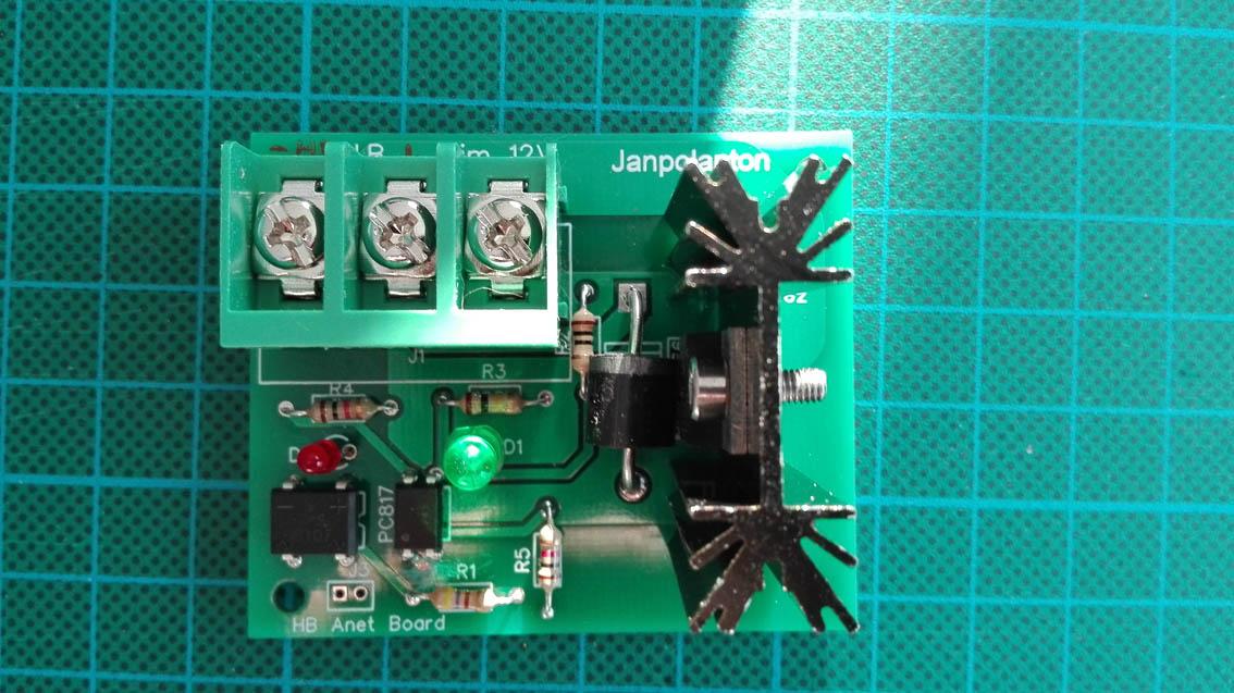

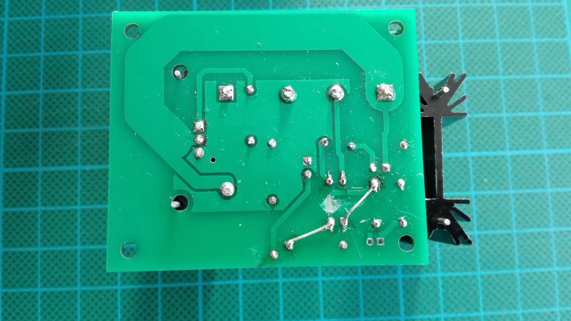

Steam Posté(e) Mai 3, 2018 Partager Posté(e) Mai 3, 2018 @Janpolanton Je viens de monter le premier mosfet, il ne me manque plus que le connecteur JST (je savais bien qu'il y avait quelque chose au pas de 2 ...). J'ai coupé les pattes des composants après soudures, mais j'ai déjà fait mieux comme soudures. J'ai utilisé 2 des pattes coupées pour faire les 2 straps. Le côté composants : La face cachée .... J'aimerais quand même que l'information venant de l'imprimante se branche sur un connecteur. Steam Lien vers le commentaire Partager sur d’autres sites More sharing options...
