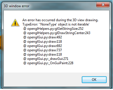

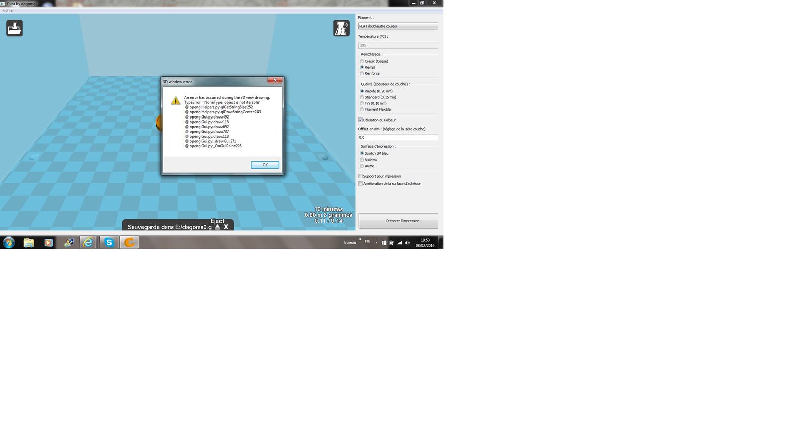

neolive38 Posté(e) Février 8, 2016 Partager Posté(e) Février 8, 2016 (modifié) Bonjour, lors du lancement de l'impression dans cura by dagoma j'ai l'impression que tout se passe bien. Mais lorsque je clique sur eject ce message d'erreur apparait. Je dois dire qu'en parallele je n'ai toujours pas reussi a faire fonctionner l'imprimante et je me dis que les deux sont peut etre lies. Auriez vous une idee de ce que ce message signifie et ce qu'il faut que je fasse? Modifié (le) Février 8, 2016 par neolive38 Lien vers le commentaire Partager sur d’autres sites More sharing options...
Nimbus2815 Posté(e) Février 8, 2016 Partager Posté(e) Février 8, 2016 @neolive38 il m'arrive d'avoir ce cas lorsque la carte du port SD n'est plus reconnu sur mon pc. De plus, avec ce message, ton fichier n'est pas enregistré ( ou mal ) sur ta carte Micro SD. Petite astuce, prépare ton objet dans Cura by D. : d'ailleurs, toujours prendre une autre matière que la première dans la liste de choix ( par exemple : Autre PLA ) sinon pas d'impression lancé ( çà me le fait, peut être d'autres personnes également ). Quand tu es sûr d'avoir placé et modifié ton objet, ainsi que bien paramétré, tu insères ta carte dans le port SD de ton pc. Une fenêtre doit s'ouvrir, tu la mets en réduction ( la fenêtre, pas toi ^^ ). Et là seulement, tu lances : préparation de l'impression. La fenêtre "noire" apparait en bas de ton écran pour signaler l'enregistrement. Tu attends deux ou trois secondes et tu cliques sur l'icone d'éjection dans la fenêtre noire. Un autre message dit que tu peux éjecter ta carte du port SD. Par contre si tu n'as pas la fenêtre noire et que tu continues à avoir la même fenêtre d'erreur, c'est que tu as un problème plus sérieux avec le port SD de ton pc. Je t'ai indiqué une procédure qui convient à un pc portable Intel de 4ème génération qui digère mal windows 10 pour le driver du port SD ( tout le reste baigne ^^ ). Donc, essaie cette procédure, sinon vérifie les drivers de ton port SD. Lien vers le commentaire Partager sur d’autres sites More sharing options...
