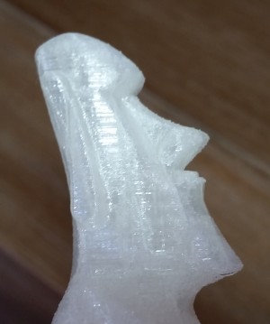

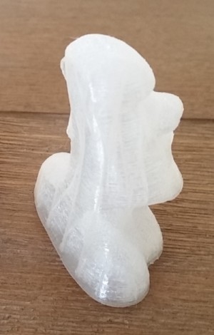

Pour un temps d'impression plus court, et donc forcément moins solide, une sorte de "draft", je propose d'ajouter dans la section "Définition des vitesses" de ...\Cura-by-Dagoma\resources\XML\xml_config.xml le bloc suivant :
    <Precision name="Standard (parois=0.4mm)">
      <layer_height>0.15</layer_height>
      <solid_layer_thickness>0.45</solid_layer_thickness>
      <wall_thickness>0.45</wall_thickness>
      <print_speed>45</print_speed>
      <temp_preci>5</temp_preci>
      <travel_speed>60</travel_speed>
      <bottom_layer_speed>17</bottom_layer_speed>
      <infill_speed>50</infill_speed>
      <inset0_speed>40</inset0_speed>
      <insetx_speed>45</insetx_speed>
    </Precision>
Un seul contour à chaque couche et des épaisseurs de première et dernière couches moindres
Résultat : objet http://www.thingiverse.com/thing:144668 imprimé à 10% (50mm de haut) à 17% de remplissage en 53mn (2m, 6g) au lieu de 1h19mn en Standard (3m12 10g), soit 33% moins long ;)
Impression (face du Moaï au ventilateur) avec du filament Addifrance "transparent" à 190°C (donc 195°C en "Standard") pour deviner le remplissage de 17% à travers la paroi de ~0.4mm (un seul passage)
20170226_103115p.jpg.414eec3852723c22a0fefd21459dd279.jpg    20170226_110840p.jpg.c9d4550c224d4cb8d76a4a0094cd2e81.jpg détail - Même qualité que le Standard au niveau du nez et du menton
(tête Discovery d'origine)

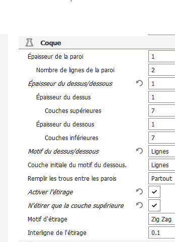

depuis que j'ai mon imprimante (janvier 2017) j'utilise CBD en faisant les mise a jour quand elles sortent. j'ai vu que cura 3.2 avait une fonction ironing afin d'améliorer l'état de surface de la dernière couche. j'ai donc téléchargé cura 3.2 que je trouve trop compliqué pour moi. je n'ai même pas trouvé la fonction ironing....
Faisant du modèle réduit, l'état de surface est très important.
Je voudrai donc savoir si il était possible d’installer cette fonction dans CBD en modifiant le XML.
merci d'avance pour vos réponses.
Hervé
Modifié (le) par rvgwen
Lien vers le commentaire
Partager sur d’autres sites
C'est la fonction Etirage (en Fr) qu'il faut activer (Cura 3.3.1, dernière version)
Bonne continuation.
Modifié (le) par BLIN
