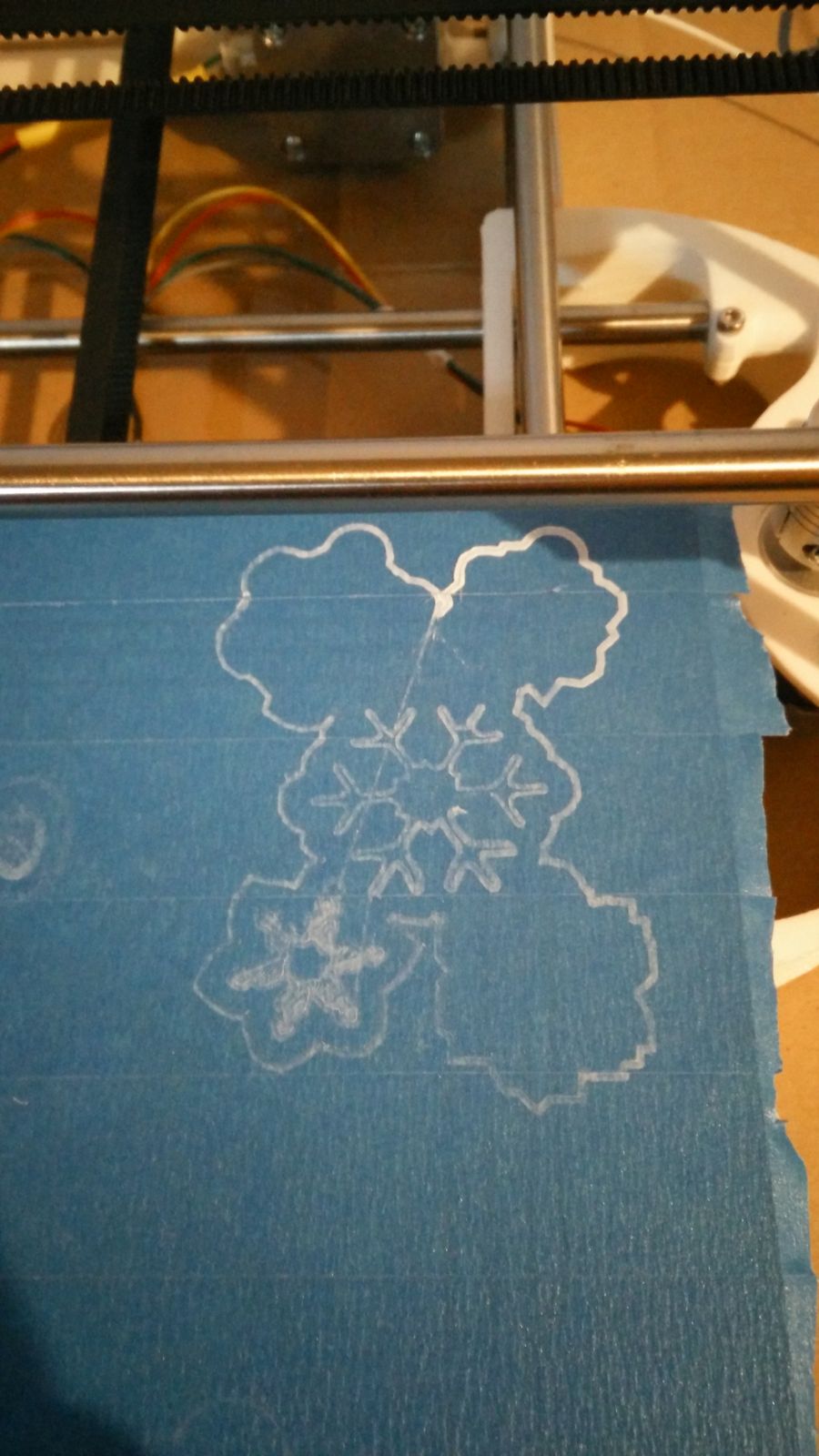

plumcake Posté(e) Décembre 22, 2015 Partager Posté(e) Décembre 22, 2015 Il y a 3 heures, maxga a dit : Bon, Je ne vois toujours pas l'intérêt de l'offset en Z si le palpeur est bien réglé. Mes soucis proviennent d'un défaut de planéité bien visible sur la photo ci-jointe. J'ai appelé Dagoma ce matin et ils vont me le changer : Ils ont changé de fournisseur. Merci à Dagoma !!! A+ Max Arf, désolé pour ton plateau bombé, c'est pas club mais content que Dago soient réactif sur le coup ! Pour l'Offset, nous ne sommes pas tous égaux face aux "réglages" (tu parles de son positionnement en fait car sinon, il n'y a aucun réglages) du palpeur, je te laisse retrouver la définition de l'offset déjà déposer ici ou là pour en juger toute la pertinence et crois moi, elle est énorme !!! Ha si, je l'ai retrouvée : Le 2/12/2015 at 13:51, plumcake a dit : hummm non ce n'est pas le cas... l'offset est un paramètre de décalage d'origine, ici sur l'axe Z... Dans notre cas le z-offset nous permet de dire à la machine que quand les end-stop ou le palpeur se déclenchent et quelle est mécaniquement à Z = 0, nous voulons qu'elle considère que son Z=0 soit décaler de la valeur donnée au Z-Offset ! Quand tu ordonnes un G28 Z à la machine dans ton code, tu demande à ta machine de descendre jusqu'à ce qu'un capteur ce déclenche, à ce moment là elle se dit, Yessss j'suis à Z=0, (ce qui n'est pas vraiment vrai car il existe un décalage entre le nez de la buse et le point de déclenchement des capteurs) puis grâce à la valeur entrée dans le XML, tu lui dis, "mais non ma belle, enfin si, mais moi je veux que ton Z=0 soit à + ou - x,xx mm de ce point" !!!! Wouala ! Dans mon cas, la valeur de l'offset z est à 0, si demain je décide de mettre un buildtak, du verre ou un autre plateau amovible qui ne seraient pas détecté par mon palpeur, je compenserais leur épaisseur dans la valeur de mon offset Z... Donc du coup, le fait de trouver une zone de saisie dans la fenêtre de cura nous évite d'aller mettre les mains dans le XML ! En espérant t'avoir convaincu de la pertinence/importance de ce paramètres... Lien vers le commentaire Partager sur d’autres sites More sharing options...

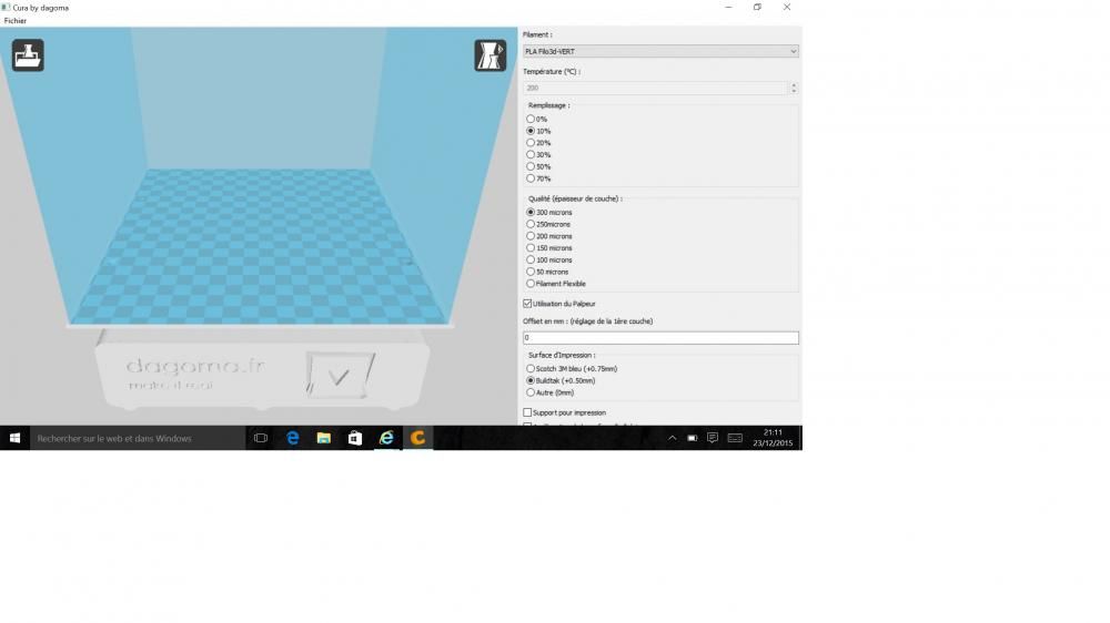

maxga Posté(e) Décembre 22, 2015 Partager Posté(e) Décembre 22, 2015 Oui, je suis d'accord dans le principe mais je persiste à dire que cet offset n'est pas indispensable si la machine est bien réglée. En effet, dans la nouvelle version de Cura by Dagoma, l'offset lié à la surface d'impression est pris en compte directement dans l'interface : Donc pas besoin de s'en soucier si cette surface apparait dans les options. Je n'ai pas mesuré le Δ Z entre la base du palpeur et la sortie de la buse mais en aucun cas, on ne pourra utilisé une surface non détectable si son épaisseur est supérieure au Δ Z. A+ Max Lien vers le commentaire Partager sur d’autres sites More sharing options...

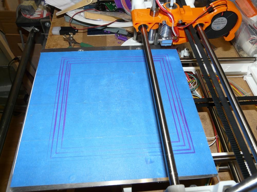

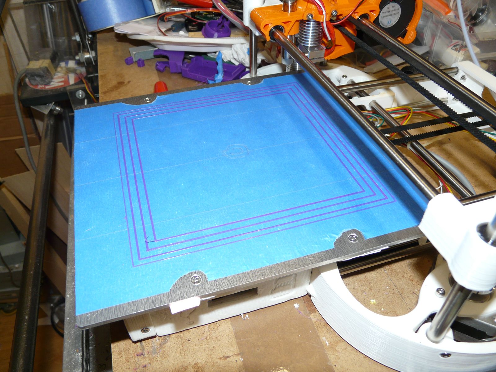

maxga Posté(e) Décembre 24, 2015 Partager Posté(e) Décembre 24, 2015 Coucou à tous, J'ai reçu mon nouveau plateau ce matin : Merci beaucoup pour cette excellente réactivité de la part de Dagoma ! Il est parfaitement plane, monté dès que j'ai pu, j'ai refait un test de planéité et il n'y a pas photo. J'ai fait le test avec et sans l'activation du palpeur dans Cura, les résultats sont presque meilleurs sans l'activation, car avec l'option activée, il y a une petite correction que je ne comprends pas trop, mais c'est infime. Encore un grand merci à Dagoma !!! Joyeux Noël à tous ! Max 1 Lien vers le commentaire Partager sur d’autres sites More sharing options...
Furtys Posté(e) Décembre 24, 2015 Partager Posté(e) Décembre 24, 2015 il y a 18 minutes, maxga a dit : Coucou à tous, J'ai reçu mon nouveau plateau ce matin : Merci beaucoup pour cette excellente réactivité de la part de Dagoma ! Il est parfaitement plane, monté dès que j'ai pu, j'ai refait un test de planéité et il n'y a pas photo. J'ai fait le test avec et sans l'activation du palpeur dans Cura, les résultats sont presque meilleurs sans l'activation, car avec l'option activée, il y a une petite correction que je ne comprends pas trop, mais c'est infime. Encore un grand merci à Dagoma !!! Joyeux Noël à tous ! Max Quel fichier utilises-tu pour tester ta planéité ? (histoire que je puisse faire des photos avant/après). Et combien de temps a mis ton nouveau plateau pour arriver ? Lien vers le commentaire Partager sur d’autres sites More sharing options...
maxga Posté(e) Décembre 24, 2015 Partager Posté(e) Décembre 24, 2015 Coucou à tous, J'ai appelé Dagoma le 22 et je l'ai reçu ce matin : Super rapide ! Je joins le fichier que j'utilise, il est sur Thingiverse. Bon réveillon à tous ! A+ Max bedleveling-try_this_one_first.stl Lien vers le commentaire Partager sur d’autres sites More sharing options...

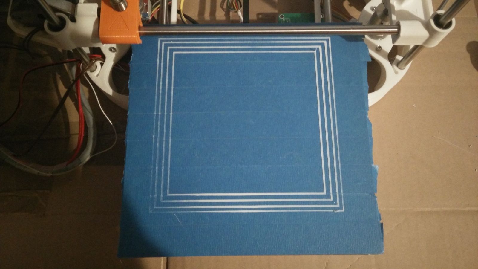

Furtys Posté(e) Décembre 24, 2015 Partager Posté(e) Décembre 24, 2015 Merci pour le fichier ! En effet, mon plateau est à niveau nul part ! En bas ça va, à gauche c'est la mort totale, en haut c'est limite la mort aussi et à droite c'est très très moyen ... Vivement que le nouveau arrive ... Lien vers le commentaire Partager sur d’autres sites More sharing options...

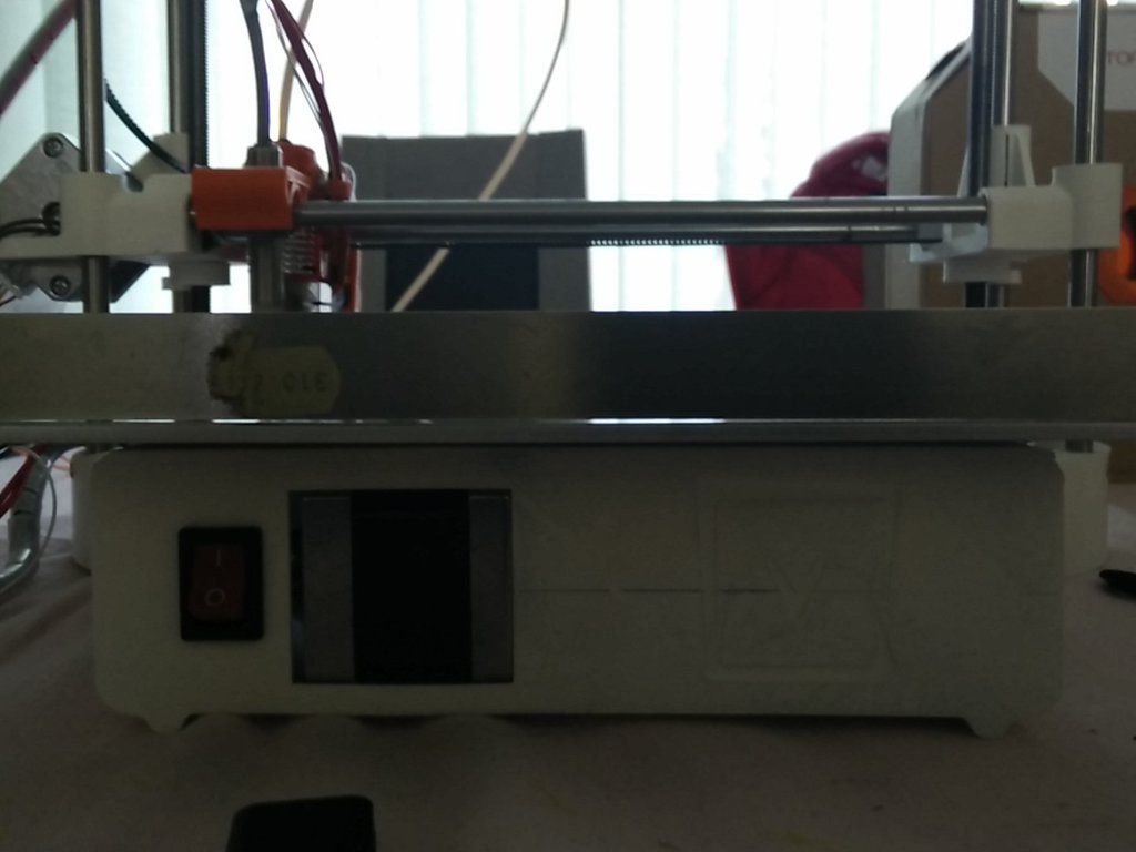

maxga Posté(e) Décembre 25, 2015 Partager Posté(e) Décembre 25, 2015 Coucou Furtys, Ton plateau ne me semble pas trop déformé quand même. D'après ta photos, il semblerait que le coin inférieur gauche soit plus haut que les autres. Essaie d'insérer des petites cales de bristol entre tes support et ton plateau pour sur-élever les coins les plus bas comme je l'explique dans le nouveau thread consacré à ce problème ici . Celui-ci traitant de la nouvelle version de Cura byDagoma, j'ai préféré créer un nouveau sujet traitant du réglage du plateau et de cette fameuse première couche. A+ Max Lien vers le commentaire Partager sur d’autres sites More sharing options...
Huggy Posté(e) Décembre 25, 2015 Partager Posté(e) Décembre 25, 2015 (modifié) Furtys regarde si les tiges horizontales sont à la même hauteur moi, j'avais une différence d'un millimètre sur la droite que j'ai corrigée à coup de décapeur thermique Modifié (le) Décembre 25, 2015 par Huggy Lien vers le commentaire Partager sur d’autres sites More sharing options...
Furtys Posté(e) Décembre 25, 2015 Partager Posté(e) Décembre 25, 2015 Il y a 4 heures, Huggy a dit : Furtys regarde si les tiges horizontales sont à la même hauteur moi, j'avais une différence d'un millimètre sur la droite que j'ai corrigée à coup de décapeur thermique De quelles tiges parles-tu ? Et comment les réduire si besoin ? Je sais que mon chariot X est parfaitement parallèle à mon plateau, mais le test de la règle montre bien un plateau non droit il me semble ... Lien vers le commentaire Partager sur d’autres sites More sharing options...
Huggy Posté(e) Décembre 25, 2015 Partager Posté(e) Décembre 25, 2015 Je parle des 2 barres horizontales du chariot X En effet ton plateau à souffert, le mien n'a que 3 centièmes d'écart Lien vers le commentaire Partager sur d’autres sites More sharing options...
Furtys Posté(e) Décembre 25, 2015 Partager Posté(e) Décembre 25, 2015 il y a 6 minutes, Huggy a dit : Je parle des 2 barres horizontales du chariot X En effet ton plateau à souffert, le mien n'a que 3 centièmes d'écart Ah oui ok, normalement oui, mais je peux encore vérifier c'est vrai ... Le problème c'est pas rapport à quoi vu que mon plateau n'est pas plan ... Bon au pire je reçoit mon nouveau plateau mardi normalement donc bon Lien vers le commentaire Partager sur d’autres sites More sharing options...
Furtys Posté(e) Décembre 26, 2015 Partager Posté(e) Décembre 26, 2015 Mes problèmes de premières couches ne s'améliorent pas vraiment … Pourtant j'ai beau verifier, tout est bien parallèle et bien règle niveau égalité des longueurs … Lien vers le commentaire Partager sur d’autres sites More sharing options...

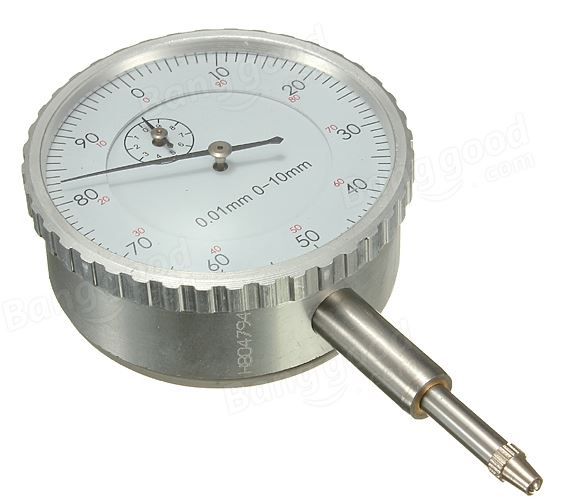

La Bidouille Posté(e) Décembre 26, 2015 Partager Posté(e) Décembre 26, 2015 Bonjour; Je pense que l'outil à avoir sous la main, est celui ci (par exemple) très utile comme comparateur et pas cher http://www.banggood.com/0_01mm-Accuracy-Measurement-Instrument-Dial-Indicator-Gauge-Tool-p-948936.html Il suffit de le fixer en bidouillant, sur la tête, un des axes, un bras extérieur.. (ça tient bien aimanté) et déplacer le plateau pour constater des écarts. Bon .... j'ai l'outil ... mais pas l'imprimante (pour l'instant)...mais ça marche pour vérifier un martyr de cnc ou la parallélité des axes , le principe est identique. Pas indispensable mais utile (on bidouille ..après tout) La Bidouille Lien vers le commentaire Partager sur d’autres sites More sharing options...
La Bidouille Posté(e) Décembre 26, 2015 Partager Posté(e) Décembre 26, 2015 Pour le comparateur, il ne doit pas être compliquer d"imprimer un bras extérieur de ce genre (ce que je ferai) sinon cela coute une dizaine € en plus La Bidouille 1 Lien vers le commentaire Partager sur d’autres sites More sharing options...
Furtys Posté(e) Décembre 27, 2015 Partager Posté(e) Décembre 27, 2015 N'ayant pas cet outil sous la main je ne sais pas comment vérifier d'où vient le problème et comment améliorer ma première couche ... Lien vers le commentaire Partager sur d’autres sites More sharing options...
