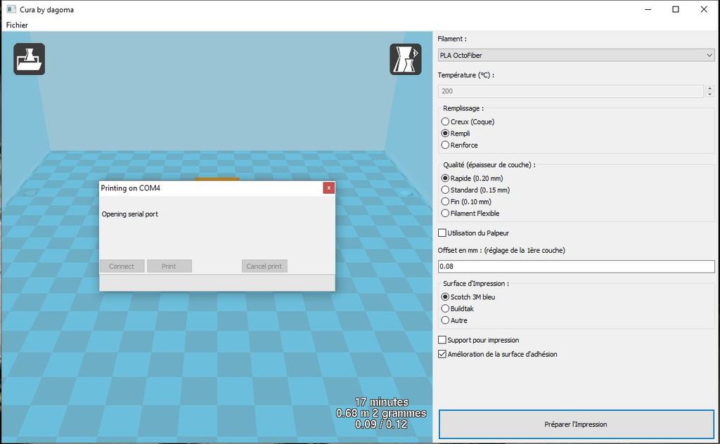

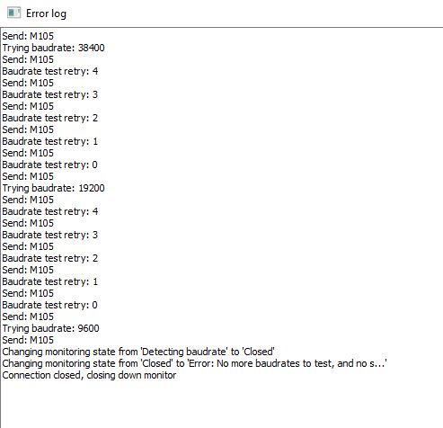

naash Posté(e) Décembre 4, 2016 Partager Posté(e) Décembre 4, 2016 Salut à tous, Depuis ce soir j'ai un petit souci avec cura by dagoma: lorsque je clique sur "préparer l'impression", il ne me sauvegarde pas le fichier sur ma carte micro SD mais ouvre une boîte de dialogue. Je vous laisse voir par vous mêmes: J'ai réinstallé cura, fait un coup de ccleaner, rien n'y fait... Quelqu'un aurait une idée ? Lien vers le commentaire Partager sur d’autres sites More sharing options...
rambo21 Posté(e) Décembre 11, 2016 Partager Posté(e) Décembre 11, 2016 bonjour tous abord tu a la machine depuis quand et tu a déjà imprime avec cette microSD ou pas. Lien vers le commentaire Partager sur d’autres sites More sharing options...
vr34 Posté(e) Décembre 12, 2016 Partager Posté(e) Décembre 12, 2016 @naash Au lieu d'appuyer sur le grand bouton Préparer l'impression" en bas à droite, vous pouvez aussi chosir cette opération dans le menu Fichier en haut à gauche Lien vers le commentaire Partager sur d’autres sites More sharing options...
