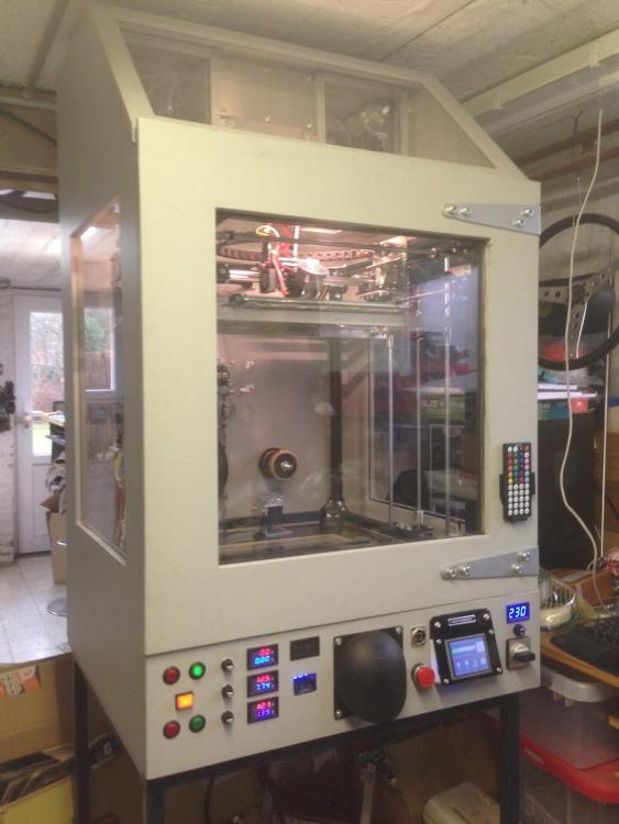

Tout d'abord merci d'avoir partagé la fabrication de ton meuble.
Excellent boulot.
J'ai également en projet un meuble.
Différent, j'ai contrainte d'humidité...
Qu'elles sont les dimensions intérieures?
Certaines photos laissent croire que l'imprimante est super à l'aise.
Et puis d'autres on dirait que moins...
Avec le recul, que conseille tu en terme de surface?
Mis à part l'ATX, tu peux indiquer caractéristiques et l'utilité/répartition des tes 3 alimentations?
Merci et encore bravo "ça en jette bien".
En voyant celle-ci j'ai pensé à Emmet Brown, sûrement la couleur des 3 afficheurs...
Perso, je pars sur ce genre de meuble (85x75x150cm ext., tasseaux 38mm).

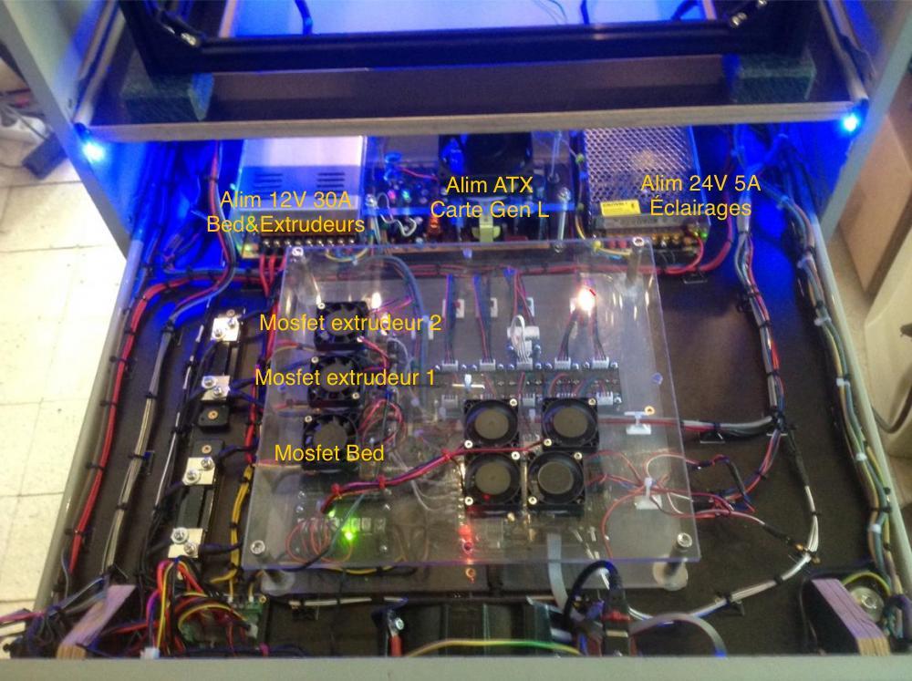

@Filofile
Bonjour et merci pour le compliment 🤗
Voici les dimensions intérieur du meuble le "tiroir électronique " fait 120mm de haut intérieur
Les alimentations
Pour se qui est du recul ,
- les 2 compartiments pour les bobines qui ne sont pas facile d'accès(système de porte😕) lorsque l'imprimante travail,
- le tube PTFE trop court ,pour pouvoir sortir le "tiroir imprimante "pour la maintenance,obligation de le déconnecté de l'extrudeur bulldog
et pas possible de mettre un tube plus long car il serait beaucoup trop long avec le "tiroir imprimante"fermer
Je suis entrain de cogité pour faire un espace de stockage bobine en dessous de la machine,
encore un système de "tiroir"
hermétique,température et humidité réguler via Arduino
le projet avance bien ,je reviendrai sur le sujet bientôt 😉
J' espère avoir répondu à tes questions,je reste dispo au cas où 😃
n' hésite pas à partager la fabrication de ton meuble ,le projet a l'air pas mal 😉👍
