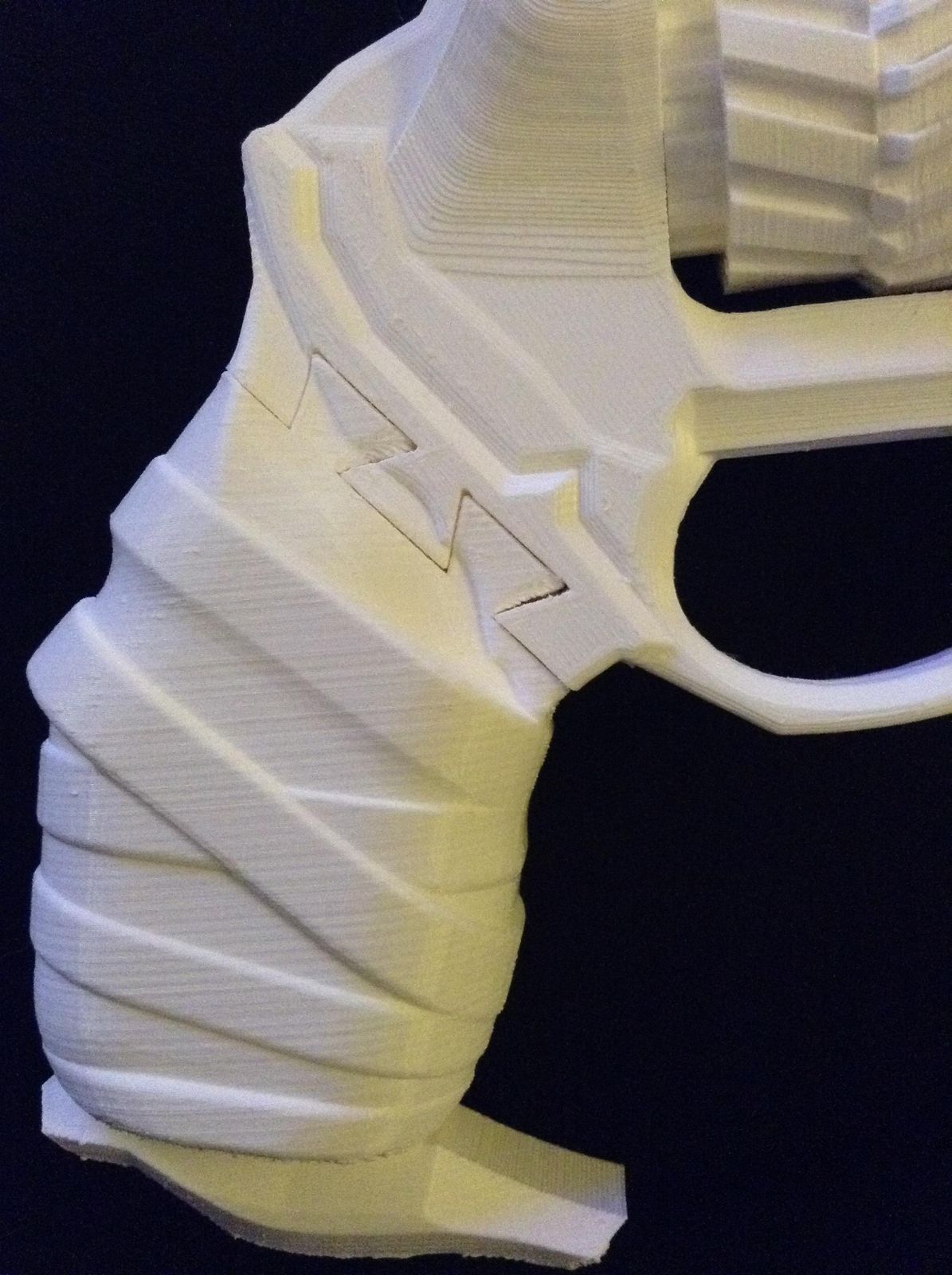

Ozii Posté(e) Décembre 18, 2015 Partager Posté(e) Décembre 18, 2015 Bonjour à tous amis dagomiens et autres créateurs 3D . Je n'ai pas trouvé réponse à ma question dans la section dagoma donc je crée directement un sujet. Je suis en train de finaliser un assemblage de plusieurs pieces que j'aimerai rendre plus propre (plus lisse) pour éventuellement le peindre par la suite. Je m'explique, comme on le voit sur la photo les pieces s'assemble comme un puzzle, le but étant de faire disparaître les jonctions entre les pieces . Existe-t-il une résine ou autre qui peut par exemple être appliquée et poncée ensuite quand elle est sèche ? Autrement, pour la finition des pieces en elles mêmes, je compte commander le produit xtc-3d pour lisser les couches, l'un d'entre vous a-t-il déjà testé ? Lien vers le commentaire Partager sur d’autres sites More sharing options...
Edge540 Posté(e) Décembre 18, 2015 Partager Posté(e) Décembre 18, 2015 (modifié) Tu as une méthode ici qui demande quand même pas mal de travail : http://labo.sitagg.com/2014/04/28/lissage-et-finitions-du-pla/ Sinon une astuce qui visiblement fonctionne avec de l'ABS : http://www.soliforum.com/topic/3628/lissage-des-pieces-en-pla/ Modifié (le) Décembre 18, 2015 par Edge540 Lien vers le commentaire Partager sur d’autres sites More sharing options...
Benjamin/ex-Dagoma Posté(e) Décembre 18, 2015 Partager Posté(e) Décembre 18, 2015 Pour les jointures de pièce ce qui fonctionne pas mal c'est d'utiliser un stylo 3D pour boucher les trous, un petit coup de ponçage et c'est nickel. Lien vers le commentaire Partager sur d’autres sites More sharing options...
monchyv62 Posté(e) Décembre 18, 2015 Partager Posté(e) Décembre 18, 2015 moi j'ai utilise la resine mais le plus simple pour moi c'est cette facon : mastic polyester (tu peux mettre un scotch de peintre pour limiter ta zone) tu ponces au grain de 240 et apres tu peux faire une finition en montant en grain et à l'eau (attention papier de poncage bien spécifique) et pour la piece en general je met un mastic en bombe (chez casto ou leroy merlin) que je ponce a l'eau Lien vers le commentaire Partager sur d’autres sites More sharing options...
delirium07 Posté(e) Décembre 18, 2015 Partager Posté(e) Décembre 18, 2015 Bonjour Ozii j'utilise de temps en temps la XTC-3D , je trouve que c'est bien pour les pieces qui n'ont pas trop de details, Ca diminue les defauts et ca rend la piece lisse et brillante. c'est assez simple a utilisé par rapport a un bain d'acetone . Lien vers le commentaire Partager sur d’autres sites More sharing options...

alew Posté(e) Décembre 18, 2015 Partager Posté(e) Décembre 18, 2015 Pour la jonction je partirai sur un outil chauffant qui vas te permettre détaler ton plastique et cacher la rainure (stylo 3d, fer à souder...). Apres je prendrais du mastique en bombe pour voiture j'appliquerai deux couches je ponce une troisième couche si besoin et après je peindrais. Ne ponce pas le pièce avant de mettre le mastique si tu veux un résultat propre. Lien vers le commentaire Partager sur d’autres sites More sharing options...
