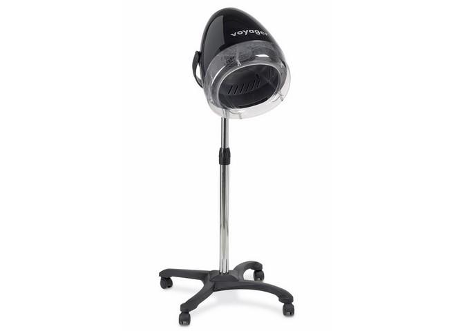

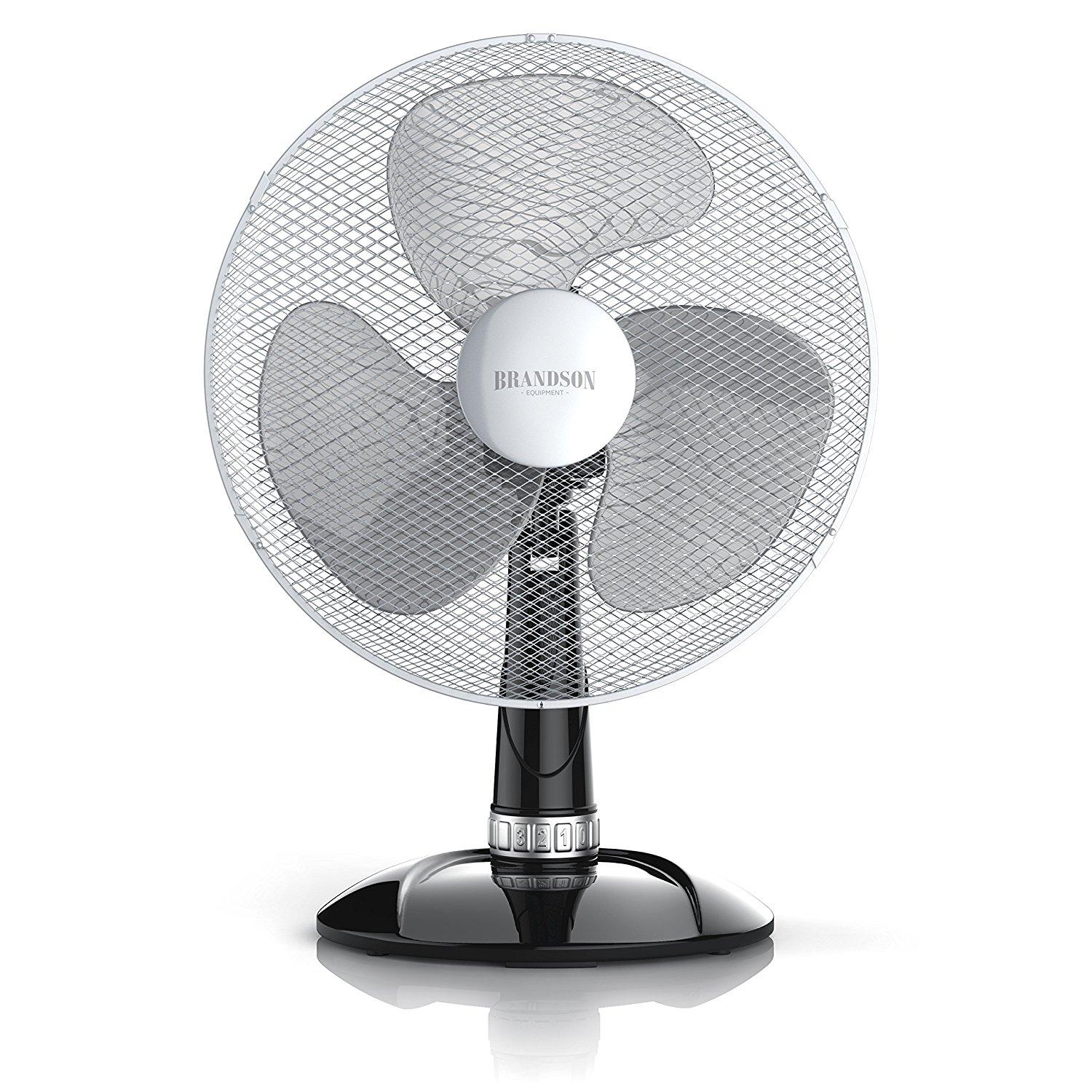

incorrigilles Posté(e) Mars 17, 2018 Auteur Partager Posté(e) Mars 17, 2018 Non juste un hybride entre un ventilateur, un radiateur et un sèche cheveux tous cela monté sur une potence avec un mouvement de translation alternative. c'est justement ce mouvement de vas et vien qui sera pour moi le moins simple a régler car d'après ce que j'ai vue il faudrait que je programme un truc en Arduino et là !!!!!! Sur le principe de l'axe X ou Y des imprimantes avec deux fin de courses pour l’insertion automatique de rotation du moteur plus un variateur pour la vitesse le tout sur 80 a 100 cm ;-) sans quoi quand j’ai une idée en tête en general je réalise ;-) a L’époque où je faisait du tir sportif je me suis fait ma crosse carbone sur mesure ;-) je vous colle quelque liens sur le projet que j’avais réalisé ont ne peut plus agrandir les photos mais cela permet de voir dessin autocad http://www.22hunter.com/forum/threads/509-base-pour-une-crosse-maison/page5 plaque découpée au laser reçu et montage a sec http://www.22hunter.com/forum/threads/509-base-pour-une-crosse-maison/page6 assemblage des pièces http://www.22hunter.com/forum/threads/509-base-pour-une-crosse-maison/page8 produit fini recouverte de fifre de carbone http://www.22hunter.com/forum/threads/509-base-pour-une-crosse-maison/page19 Lien vers le commentaire Partager sur d’autres sites More sharing options...

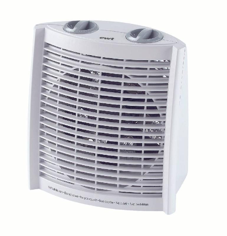

incorrigilles Posté(e) Mars 17, 2018 Auteur Partager Posté(e) Mars 17, 2018 (modifié) plus simple qu'un long discourt la photo du bricolage fait un soir en rentrant du boulot et l'idée pour la partie chauffage je pense utiliser un mini chauffage céramique que je "désosserai" probablement le tout facilement démontable pour le glisser sous le lit ;-) Modifié (le) Mars 17, 2018 par incorrigilles Lien vers le commentaire Partager sur d’autres sites More sharing options...

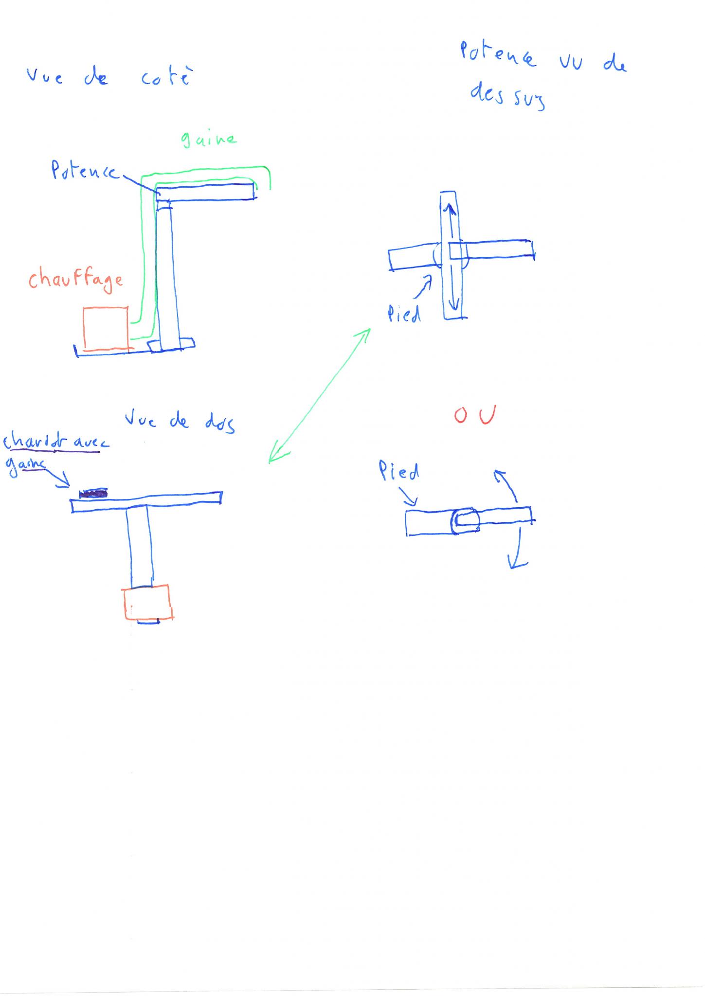

Yo' Posté(e) Mars 17, 2018 Partager Posté(e) Mars 17, 2018 Re, Pourquoi ne pas mettre le chauffage au pied de la potence ? Pourquoi une translation et pas un balayage ? Lien vers le commentaire Partager sur d’autres sites More sharing options...

incorrigilles Posté(e) Mars 17, 2018 Auteur Partager Posté(e) Mars 17, 2018 il y a 58 minutes, Yo' a dit : Re, Pourquoi ne pas mettre le chauffage au pied de la potence ? Pourquoi une translation et pas un balayage ? merci des réflexion ;-) si je met le chauffage au pied j'augmente la longueur de tube donc perte de charge = soufflerie plus puissante et bruyante + complexité pour montage et démontage n'oublions pas que sa place quand non utilisé est sous le lit la translation peux êtres interne a la structure donc moins de de mouvement moins de contraintes = plus léger j'ai vue qu'il est possible de programmer des pose dans l'impression pour pouvoir y insérer des pièces métallique ou bien carbone (j'aime bien le carbone) je ne connais pas encore le PLA et ses capacités de résistance a la flexion pour savoir si il est possible de faire une structure auto porteuse en plusieurs parties Lien vers le commentaire Partager sur d’autres sites More sharing options...
