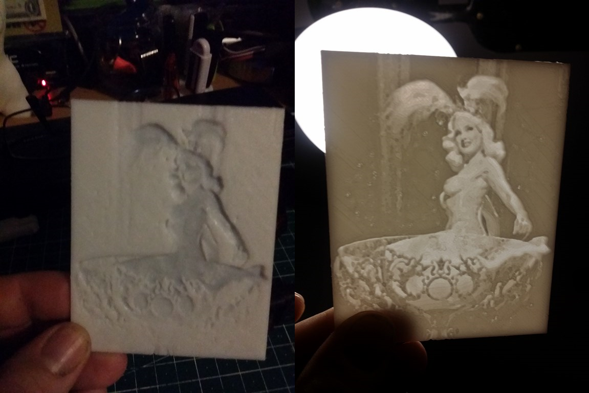

tipiak00 Posté(e) Mars 17, 2018 Partager Posté(e) Mars 17, 2018 J'ai fait quelques lithophanes, dont celui ci dessous qui fait 3 mm d'épaisseur, imprimé sur pla blanc couche 0.2 infill 100%. Les autres sont des photos de mes enfants qui sont intégrés dans une lanterne led trouvée sur Thingiverse Lien vers le commentaire Partager sur d’autres sites More sharing options...

tipiak00 Posté(e) Mars 19, 2018 Partager Posté(e) Mars 19, 2018 Pour info supplémentaire: PLA grossiste 3D acheté sur Ebay extruder 205°C bed 60°C Lien vers le commentaire Partager sur d’autres sites More sharing options...

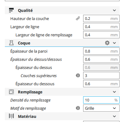

Supoziitoire Posté(e) Novembre 13, 2018 Partager Posté(e) Novembre 13, 2018 Bonjour je fait remonter un peut le sujet ... j’ai préparer ma litho avec http://3dp.rocks/lithophane/ une fois récupérer le STL je l’insère dans cura mais c'est la qui est le soucis , cura me le transforme en Gcode et c'est ici que je me pose des question qu'elle sont les réglage utilisé ....? hauteur de couche je pence mettre 0.1 /0.12 c'est plus au niveau épaisseur et remplissage , si je laisse 0.8 ou 0.6 j'ai 3 couche de base cela me parai bcp quand même merci pour vos réponse Lien vers le commentaire Partager sur d’autres sites More sharing options...

Maeke Posté(e) Novembre 13, 2018 Partager Posté(e) Novembre 13, 2018 rien à f...re de la version dagoma de cura, t'as loupé l'info importante....... Citation – La hauteur de couche devra être de 0,2mm minimum et de 2 mm maximum. Lien vers le commentaire Partager sur d’autres sites More sharing options...
Supoziitoire Posté(e) Novembre 13, 2018 Partager Posté(e) Novembre 13, 2018 il y a 1 minute, Maeke a dit : rien à f...re de la version dagoma de cura, t'as loupé l'info importante....... j'ai pas louper sa mais comment je fait je doit régler les épaisseur paroi / dessus / dessous ? Lien vers le commentaire Partager sur d’autres sites More sharing options...
Maeke Posté(e) Novembre 13, 2018 Partager Posté(e) Novembre 13, 2018 Te prends pas la tête et essais.... Lien vers le commentaire Partager sur d’autres sites More sharing options...
medmed Posté(e) Novembre 14, 2018 Partager Posté(e) Novembre 14, 2018 Il y a 22 heures, Supoziitoire a dit : j'ai déjà lu le sujet ... il faut cura dagoma pour le faire obligatoirement ? ultimaker cura ne fonctionnera pas ? c'est peut etre pour cela que je ne comprend pas trop cela marche pafaitement avec cura (sans dagoma) T'as démarche n'est pas la bonne . il faut partir d'une photo (*.jpg) que tu déplaces directement dans cura. Une fenêtre va s'ouvrir. Il suffit de mettre les bonnes valeurs. Hauteur entre 2 et 3mm Base entre .2 et 0.3mm Taille a dimension souhaité Mettre " Le plus foncé est plus haut" Lien vers le commentaire Partager sur d’autres sites More sharing options...
