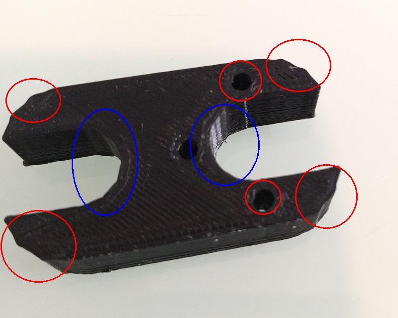

Dvergar Posté(e) Mars 17, 2018 Partager Posté(e) Mars 17, 2018 Bonjour. Depuisq que j'ai reçu ma carte gt2560 rev A+ geeetech, j'ai installé le marlin geeetech pour prusa i3 pro Bet je peux enfin imprimer. Cependant, petit soucis avec les cercles. Ceux-ci sont "sacadés". Je sais pas comment l'expliquer différemment donc je joints une photo. J'ai conçu la pièce avec Catia et les cercles sont bien des cercles. Quand j'avais la carte CTC que j'ai essayé sans succés de flasher, j'avais pas ce problème. Quelqu'un saurait d'où vient ce problème? PS: j'ai vu que ça pouvait venir des courroies or celles-ci sont bien tendues. Celle de l'axe x a tendance à se détendre avec le temps, donc je vais mettre du frein fillet Lien vers le commentaire Partager sur d’autres sites More sharing options...
Yo' Posté(e) Mars 17, 2018 Partager Posté(e) Mars 17, 2018 Salut, La buse d'une imprimante va d'un point A à un point B en ligne droite, et pas autrement. Du coup, les ronds sont des successions de segments. Lien vers le commentaire Partager sur d’autres sites More sharing options...
piccolini Posté(e) Mars 17, 2018 Partager Posté(e) Mars 17, 2018 Il te faut augmenter le nombre de segments, ou faire une courbe de Bezier Lien vers le commentaire Partager sur d’autres sites More sharing options...

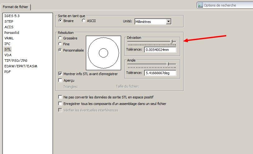

diiity Posté(e) Mars 17, 2018 Partager Posté(e) Mars 17, 2018 Il faut augmenter la précision lors de l'exportation STL. Pour solidworks c'est cela, tu devrais avoir la même chose dans catia Lien vers le commentaire Partager sur d’autres sites More sharing options...
Yo' Posté(e) Mars 17, 2018 Partager Posté(e) Mars 17, 2018 Re, Il semble aussi que tu ai les courroies (x et y) qui ne soient pas assez tendues (rond rouge). Lien vers le commentaire Partager sur d’autres sites More sharing options...

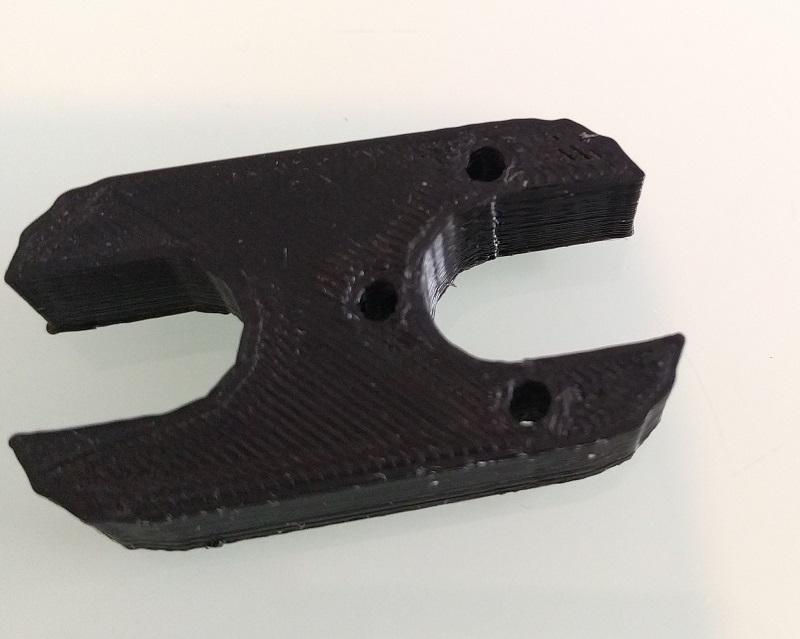

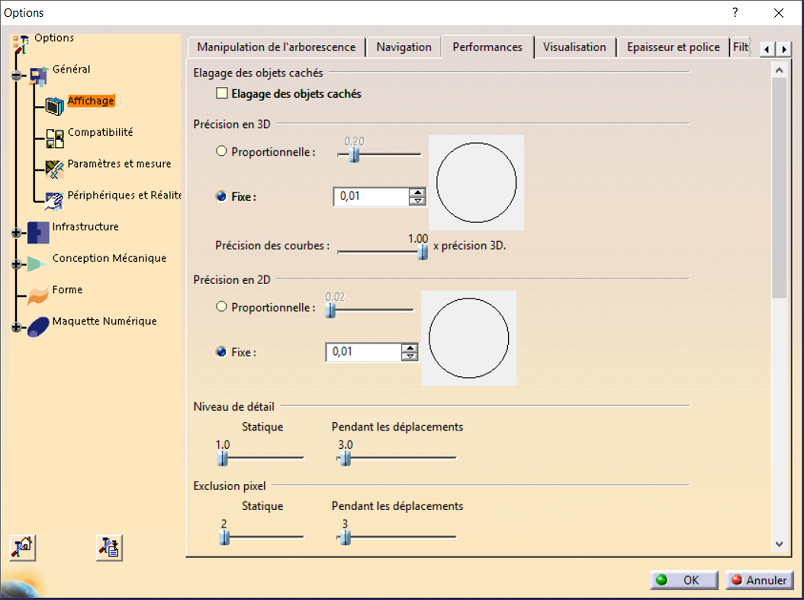

Dvergar Posté(e) Mars 18, 2018 Auteur Partager Posté(e) Mars 18, 2018 j'ai suivi vos conseils. J'ai vérifié les courroies. La Y n'a aucun problème et j'ai du frein fillet sur celle de l'axe X pour éviter qu'elle se défasse avec les vibrations. J'ai contrôlé dans Catia pour la finesse des cercles, j'ai réglé à 0.01 la précision en 2D et 3D. Du coup, plus de problème avec les cercles. Je pense que c'est une association de ces 2 réglages qui à résolu ce problème. Voici le réglage dans Catia Merci à tous pour votre aide 2 Lien vers le commentaire Partager sur d’autres sites More sharing options...
Bobo66 Posté(e) Mars 18, 2018 Partager Posté(e) Mars 18, 2018 Content surtout pour toi . Lien vers le commentaire Partager sur d’autres sites More sharing options...
-=biosuz=- Posté(e) Mars 22, 2018 Partager Posté(e) Mars 22, 2018 hello, le réglage que tu montres dans catia et seulement graphique, juste pour l'affichage a l’écran et n'influe en rien sur ton STL tu joues avec ce réglage suivant la puissance de ta carte graphique, je bosse sous catia et il arrive souvent que mes assemblage comporte plusieurs milliers de pieces donc on diminue la qualité graphique pour arriver a garder un affichage plus fluide pour le réglage de la définitions des stl cela se passe ailleurs, il y a un ateliers dédier il me semble d'ailleurs .... je pense que ta solutions c'est la tension des courroies, j'ai deja eu le meme soucis et uns fois ça été le STL en basse résolutions donc avec facette ( non fais par moi ) et une autre fois c’était les courroies mais cool que ton soucis sois réglé Lien vers le commentaire Partager sur d’autres sites More sharing options...
Dvergar Posté(e) Mars 22, 2018 Auteur Partager Posté(e) Mars 22, 2018 Ha. Je vais chercher plus loin du coup. Tu saurais me dire où est ce réglage? Lien vers le commentaire Partager sur d’autres sites More sharing options...
