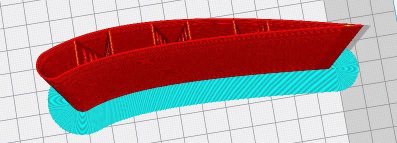

Jean-Claude Garnier Posté(e) Mars 20, 2018 Partager Posté(e) Mars 20, 2018 Bonjour @tous @hexacopter Comme je suis un incorrigible curieux, j'ai voulu aller au bout de cette expérience avec Fusion360 J'ai modélisé quelques nervures au pif, juste pour voir. Et là c'est en train de printer. Je reviendrai te dire "quoi" Lien vers le commentaire Partager sur d’autres sites More sharing options...

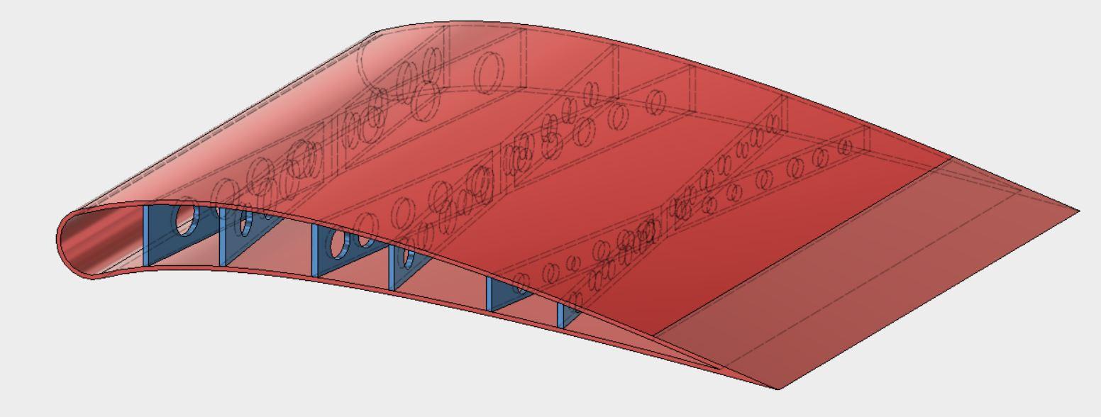

Jean-Claude Garnier Posté(e) Mars 20, 2018 Partager Posté(e) Mars 20, 2018 (modifié) @hexacopter Je ne connais pas Inventor mais les quelques copies d'écran que j'ai vues de ci de là me laissent penser que ça doit pas être très différent de Fusion 360 Je t'ai expliqué comment fabriquer les nervures par intersection avec l'aile, ensuite il faut considérer chaque nervure comme un nouveau plan d'esquisse. Tu fais "nouvelle esquisse", "choisir un plan ou une face", tu cliques sur la face sur laquelle tu veux dessiner à plat, elle pivote pour se mettre dans le plan de l'écran et tu dessines comme si c'était le bête plan XY... Je sais pas si j'ai bien compris ta question ? Modifié (le) Mars 20, 2018 par Jean-Claude Garnier Lien vers le commentaire Partager sur d’autres sites More sharing options...

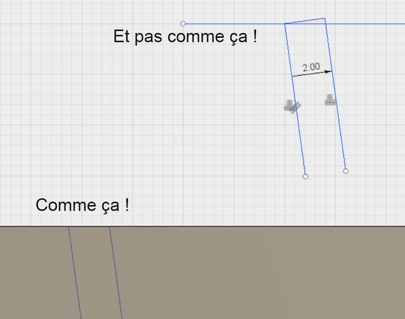

hexacopter Posté(e) Mars 20, 2018 Auteur Partager Posté(e) Mars 20, 2018 @Jean-Claude Garnier le problème c'est quand je veux couper tous ce qui dépasse cela me met une erreur. Lien vers le commentaire Partager sur d’autres sites More sharing options...

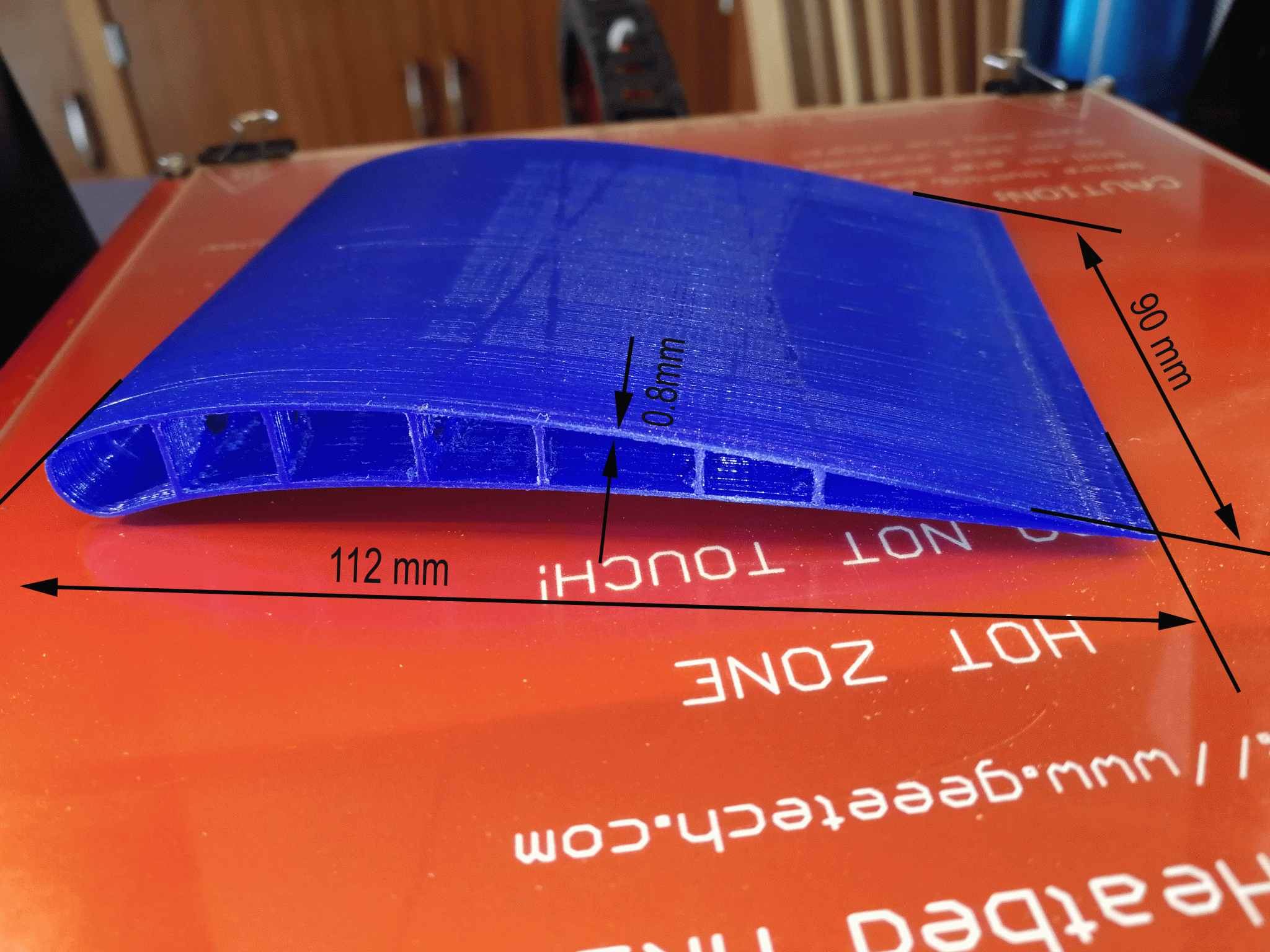

Jean-Claude Garnier Posté(e) Mars 20, 2018 Partager Posté(e) Mars 20, 2018 @hexacopter, @rmlc460, @Bud.fr et Lézôtres Quelques remarques.... Le nervurage croisillonné rend l'aile extrêmement rigide. Je suis étonné d'à quel point. Le bord de fuite par contre demanderait à être un peu nervuré dans le sens de la marche : il est trop souple A l'impression, il y a une sorte de "réplication" des nervures sur la face externe. Je pense que c'est dû à la variation locale de l'épaisseur, un phénomène bien connu en plasturgie, la "retassure" On la constate aussi quand l'extrados et l'intrados se rejoignent au bord de fuite. La pièce pèse 20 grammes si la peau et les nervures font 0.8mm On doit pouvoir faire moins épais. J'ai regardé la vidéo de montage, il n'y a effectivement pas de tube de liaison mais il y a bien des locatings qui positionnent les pièces l'une par rapport à l'autre au moment de les coller. Ça doit être assez facile à faire. Par contre il doit falloir de la sacrément bonne glu ! Apparemment, ils utilisent un "activateur" en bombe. Lien vers le commentaire Partager sur d’autres sites More sharing options...
tomg778 Posté(e) Mars 20, 2018 Partager Posté(e) Mars 20, 2018 ouais, n'empeche que je maintiens que ca doit être super lourd... volable, mais super lourd, avec moyen de faire plus léger... Lien vers le commentaire Partager sur d’autres sites More sharing options...
Jean-Claude Garnier Posté(e) Mars 20, 2018 Partager Posté(e) Mars 20, 2018 (modifié) il y a une heure, hexacopter a dit : @Jean-Claude Garnier le problème c'est quand je veux couper tous ce qui dépasse cela me met une erreur. Il faut que ce que tu as à couper ne dépasse pas du tout de la surface qui te sert de limite. En d'autres termes, les nervures à couper doivent s'arrêter pilpoil au bord de l'aile. C'est la peau intérieure qui doit te servir de limite. Moi non plus j'ai pas trouvé tout de suite. Remarque, ça a été un très bon exercice pour mon neurone : à nos âges, c'est bon pour ce qu'on a ! Au pire, utilise Fusion 360, il est gratos pour les hobbyists il y a 23 minutes, tomg778 a dit : .. / .. volable, mais super lourd, avec moyen de faire plus léger... @tomg778 oui oui c'est bien ce que je dis ! Il ne t'aura pas échappé que j'ai fait ça à main levée, sans aucune notion de profil Naca Je serais curieux de voir l'épaisseur du modèle que tu as acheté @hexacopter Modifié (le) Mars 20, 2018 par Jean-Claude Garnier Lien vers le commentaire Partager sur d’autres sites More sharing options...

hexacopter Posté(e) Mars 20, 2018 Auteur Partager Posté(e) Mars 20, 2018 epaisseur 0.4 epaisseur nervure 0.8 Lien vers le commentaire Partager sur d’autres sites More sharing options...
