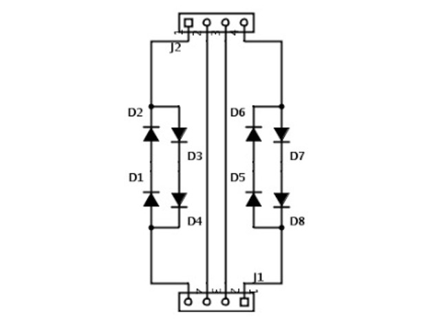

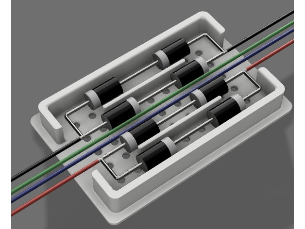

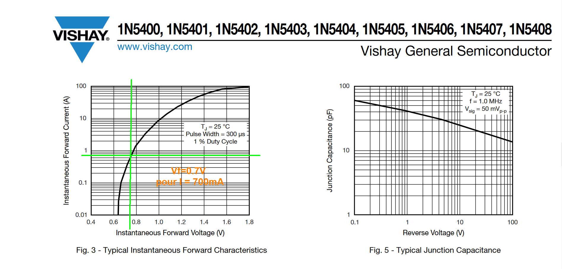

Janpolanton Posté(e) Mars 18, 2018 Partager Posté(e) Mars 18, 2018 Bonjour, Ça a tout l'air d'un attrape couillons... Ci-dessous, le relevé du schéma des modules vendus (très chers pour ce que c'est!) sur internet et une photo montage pour un smoother DIY trouvé sur thingiverse. C'est un système purement passif inséré dans la ligne d'alimentation qui, à part introduire une chute de tension ne doit pas faire grand-chose d'autre. Les diodes branchées en anti-parallèle me font penser au jeu "Snake" du serpent se mord la queue. Mais c'est forcément bon pour l'effet Placebo à défaut d'autre chose. PS : vous pouvez tester le montage de thingiverse, il suffit d'acheter une poignée de diodes type 1N5404 ou BT255 chez les chinois. Lien vers le commentaire Partager sur d’autres sites More sharing options...

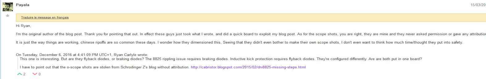

mac Posté(e) Mars 19, 2018 Partager Posté(e) Mars 19, 2018 il y a 57 minutes, Janpolanton a dit : J'ai la flemme de regarder ce genre de vidéos, alors quelle en est la conclusion que tu en as tirée? les smoother viennent à l'origine du post de ce gars (j'ai mis le lien vers la version en cache car l'herbergeur est KO en ce moment) les smoothers sont apparemment seulement utiles pour les drivers drv8825 qui ont des problemes de sauts de pas http://webcache.googleusercontent.com/search?q=cache:iyS2rzJI-D8J:www.engineerination.com/2015/02/drv8825-missing-steps.html&num=1&hl=fr&gl=fr&strip=0&vwsrc=0 peut-être que tes connaissances en électronique pourront nous dire si le post est bon ? 1 Lien vers le commentaire Partager sur d’autres sites More sharing options...

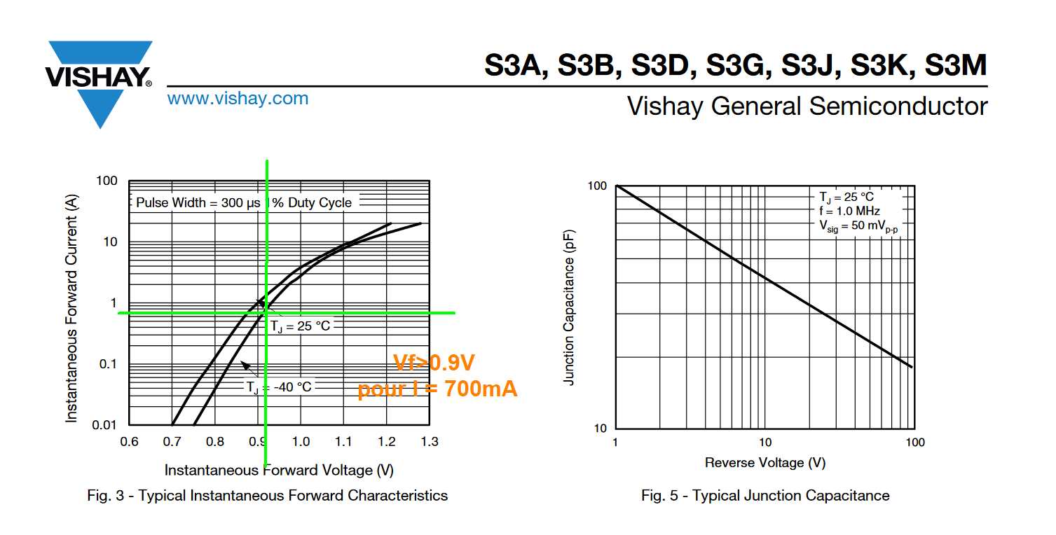

Janpolanton Posté(e) Mars 19, 2018 Partager Posté(e) Mars 19, 2018 Après une lecture rapide, je comprends mieux la chose (quoique)... Citation So then, the problem is that it cannot effectively do small steps in the rising part of the sine wave because the minimum voltage it can do is 12% of the supply voltage (1.4V in my case) my motors are rated for 3.1V, so 1.4V is half of the nominal voltage, that is a very big minimum step. Il avait un problème de saut de pas à faible vitesse et ses moteurs étaient prévus pour fonctionner à 3.1V. Il a donc trouvé comme solution de créer une chute de tension de 1.4V en utilisant 2 diodes 1N5404 en série (les Vf s'additionnent) Il a donc réglé son cas particulier avec ses moteurs et ses drivers DRV8825 Ce n'est donc pas une solution universelle Dans un 2ème temps, il s'est fait piquer l'idée par les chinois qui l'ont commercialisé (sans lui demander la permission ni le rétribuer...) Sauf que les chinois ont utilisé des diodes S3G avec une Vf supérieur à celle des 1N5404 de l'essai (quasiment 2V de chute de tension au lieu des 1.4V recherchés) et qu'il vendent ce module sans aucune note explicative sur son utilisation. Voilà, c'est ma vision rapide des choses, d'autres auront probablement une analyse différente. 1 Lien vers le commentaire Partager sur d’autres sites More sharing options...

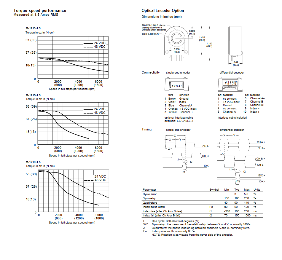

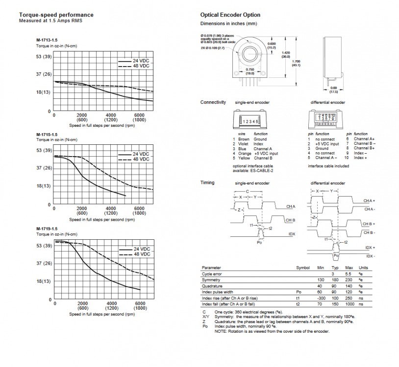

Janpolanton Posté(e) Mars 19, 2018 Partager Posté(e) Mars 19, 2018 Je rebondis sur une lueur d'esprit aussi soudaine que zappée dans mon post ci-dessus. Les moteurs PàP se moquent complètement de la tension d'alimentation. Ils sont commandés en courant. L'alimentation pourrait tout aussi bien être en 12V qu'en 24V, voir plus en fonction de celle maxi acceptée par les drivers. Ci-dessous un extrait de la datasheet d'un moteur Nema 17 (Schneider Electric). Lien vers le commentaire Partager sur d’autres sites More sharing options...
