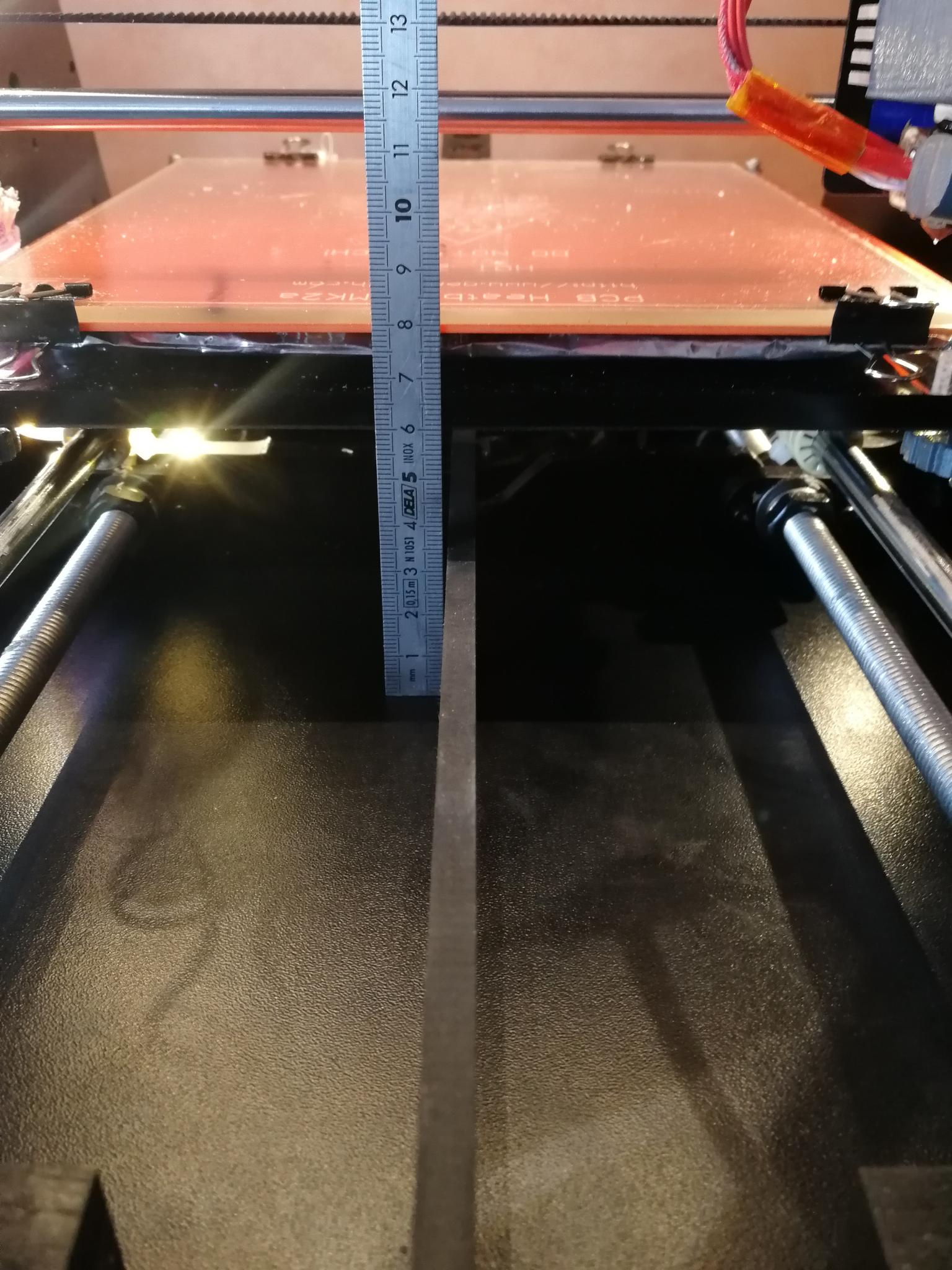

jules Posté(e) Mars 18, 2018 Partager Posté(e) Mars 18, 2018 (modifié) Bonjours, Je suis un novice et je viens de monter mon imprimante mais j'ai un "gros" problème, mon axe X ce décale toutes les 3 ou 4 couches (direction le fond de l'imprimante) ce qui rend mon imprimante quasiment inutile. J'ai chercher longtemps et j'ai pu observer que soit les cerveaux moteur ne sont pas assez refroidis soit c'est la courroie qui n'est pas assez tendu ou trop. Bref plein de solution mais j'ai bien l'impression que ce n'est pas ces problèmes qui varie ce décalage... es que quelqu’un pourrait me donner des idées ou trouver des solutions svp? Merci de m'avoir lu. Modifié (le) Mars 18, 2018 par jules Lien vers le commentaire Partager sur d’autres sites More sharing options...

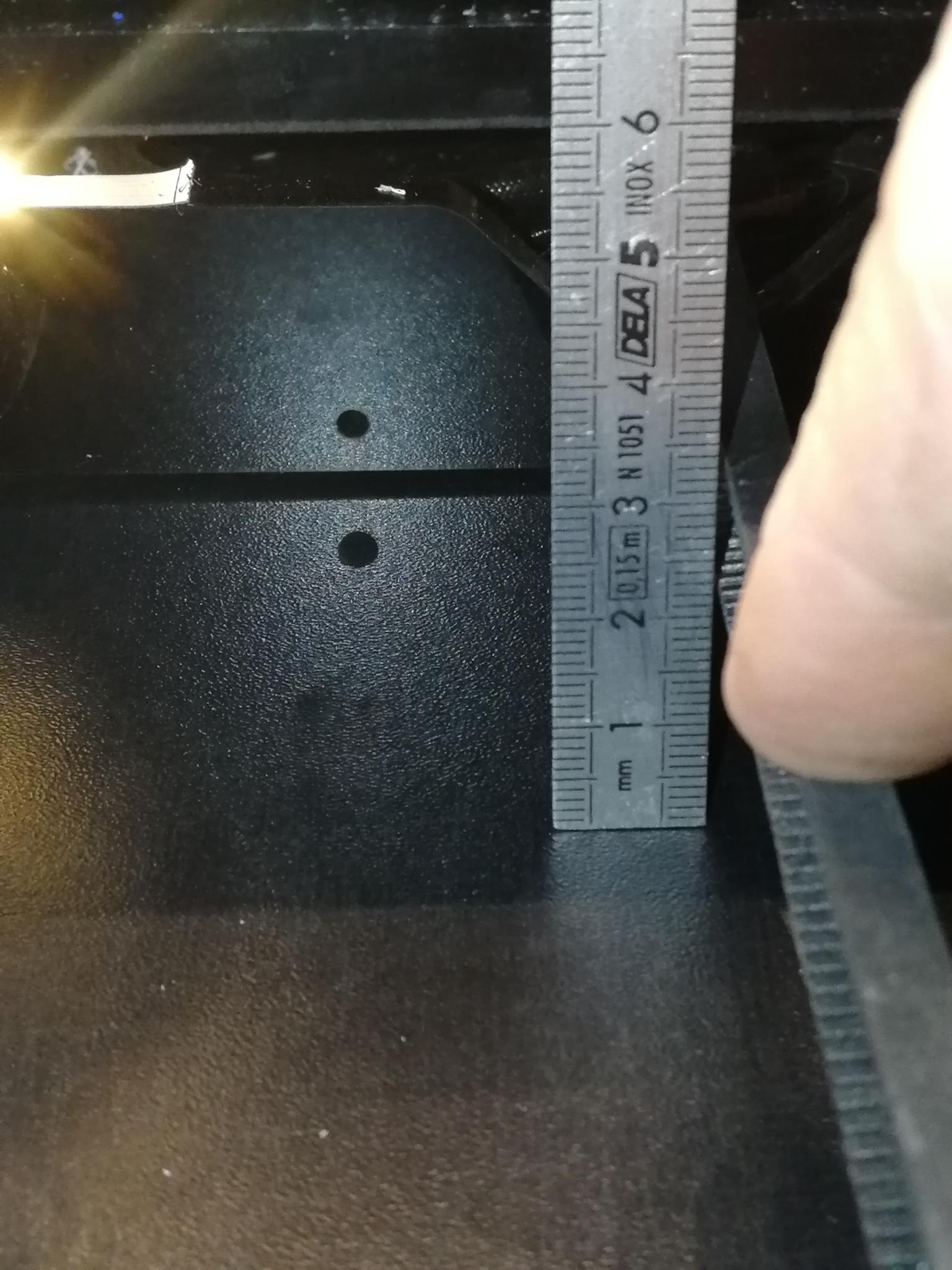

Jean-Claude Garnier Posté(e) Mars 18, 2018 Partager Posté(e) Mars 18, 2018 Hop ! La tension de la courroie est un sujet délicat. La bonne mesure étant "assez mais pas trop" Pour te donner une idée, je viens de mesurer pour toi sur ma Gitèque à moi que j'ai : Tu pousses ton plateau au point de ref. Y Tu mets un réglet là : Tu appuies avec ton index jusqu'à ce que ça commence à résister (ça aussi c'est subjectif...) Moi je constate une flexion d'environ 5mm.... Lien vers le commentaire Partager sur d’autres sites More sharing options...
jules Posté(e) Mars 18, 2018 Auteur Partager Posté(e) Mars 18, 2018 (modifié) il y a 22 minutes, Jean-Claude Garnier a dit : Hop ! La tension de la courroie est un sujet délicat. La bonne mesure étant "assez mais pas trop" Pour te donner une idée, je viens de mesurer pour toi sur ma Gitèque à moi que j'ai : Tu pousses ton plateau au point de ref. Y Tu mets un réglet là : Tu appuies avec ton index jusqu'à ce que ça commence à résister (ça aussi c'est subjectif...) Moi je constate une flexion d'environ 5mm.... Merci beaucoup malheureusement il y'a toujours se décalage il me semble que c'est un saut de couroie Modifié (le) Mars 18, 2018 par jules Lien vers le commentaire Partager sur d’autres sites More sharing options...
Jean-Claude Garnier Posté(e) Mars 18, 2018 Partager Posté(e) Mars 18, 2018 Et quand tu le bouges à la main, moteurs coupés, ça roule bien, ça force pas, y'a pas de point dur ? ... Normalement ça doit glisser comme Papa dans Maman Lien vers le commentaire Partager sur d’autres sites More sharing options...
jules Posté(e) Mars 18, 2018 Auteur Partager Posté(e) Mars 18, 2018 il y a 8 minutes, Jean-Claude Garnier a dit : Et quand tu le bouges à la main, moteurs coupés, ça roule bien, ça force pas, y'a pas de point dur ? ... Normalement ça doit glisser comme Papa dans Maman Oui il y'a une faible résistance j'arrive a le coulisser assez facilement. es que tu a rajoutez des ventilateur sur les cerveaux moteur ou créer un système de ventilation spéciale? Lien vers le commentaire Partager sur d’autres sites More sharing options...
Jean-Claude Garnier Posté(e) Mars 18, 2018 Partager Posté(e) Mars 18, 2018 Pô du tout. La "faible" résistance, ça aussi c'est subjectif. Par contre si tu enlèves momentanément la courroie de sa poulie, là il ne doit plus y avoir de résistance du tout, sinon c'est qu'il y a un truc dans le potage. J'ai eu ça, à un moment (l'impression qui se décale en Y) J'ai pris un tournevis fin, mon métrix et j'ai suivi le tuto de réglage des moteurs (en serrant les miches) Ils étaient réglés trop "pauvre"... Depuis ça le fait plus Lien vers le commentaire Partager sur d’autres sites More sharing options...
