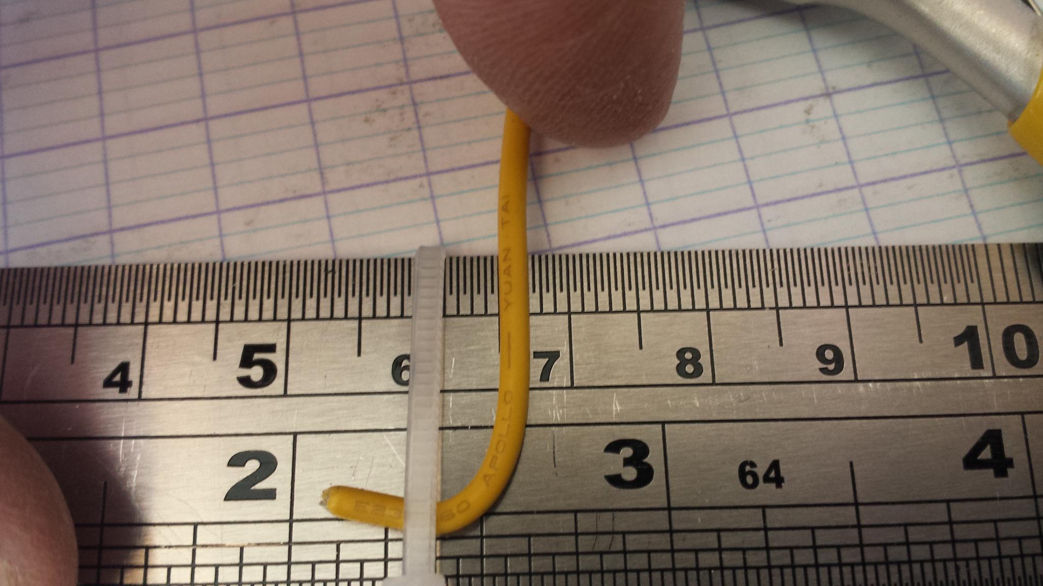

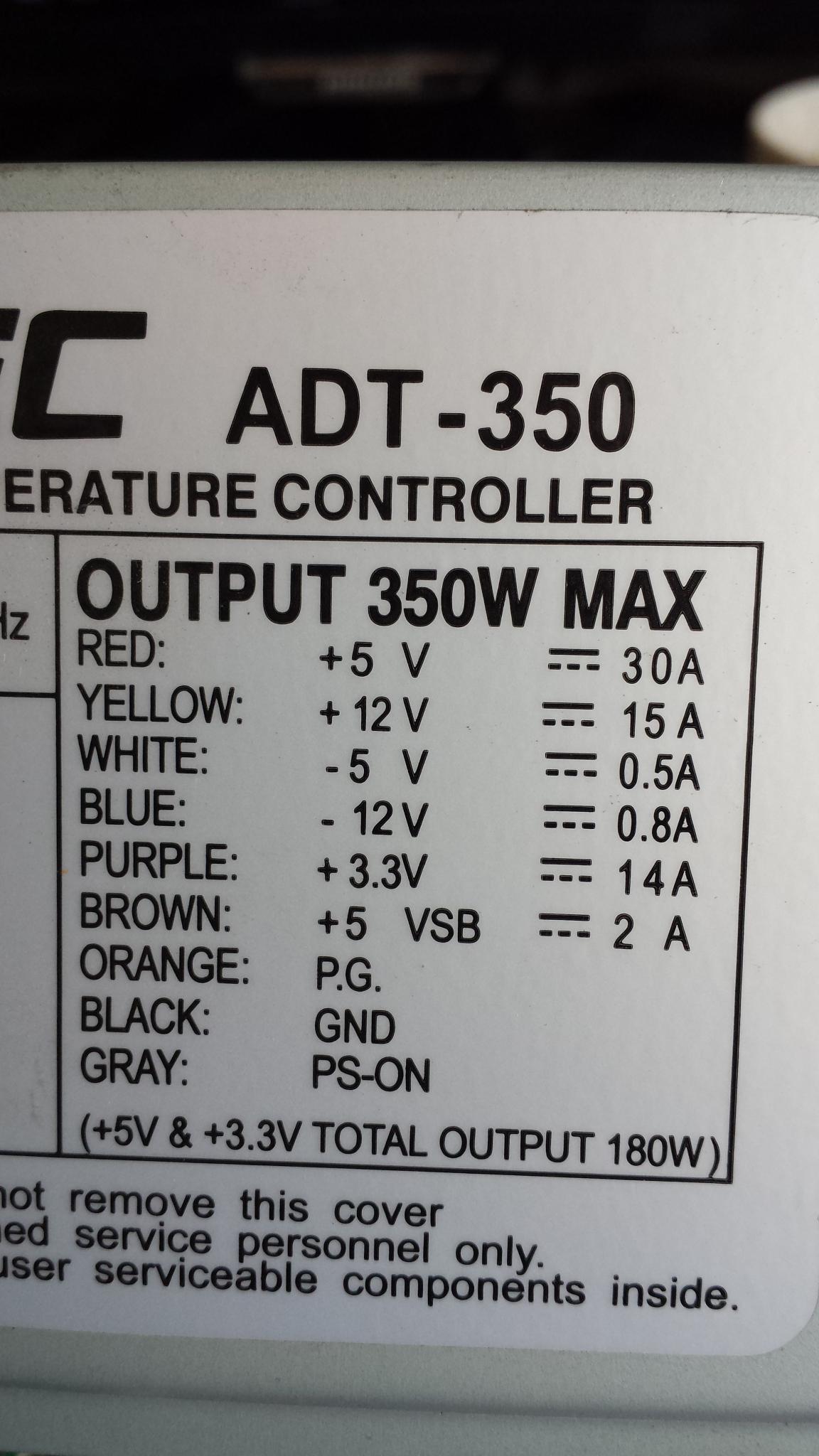

j'ai trouvé une autre alimentation de PC (oui je sais, j'en casse très régulièrement...) avec ce panneau sur le coffrage :
cette fois ci je comprend bien qu'il me faut récupérer une paire BLACK / YELLOW pour avoir mon +12 V mais j'ai deux questions par rapport à ça :
1- les fils qui sortent du boitier me semblent un peu faibles pour supporter le chauffage du Bed
2- l'alim est vendue pour générer du 12 V 15 A, est-ce suffisant pour alimenter le Bed d'une Anet vu que 15V * 12A ça fait 180 W ?
questions annexes : c'est quoi le ORANGE marqué PG et est-ce que je dois me soucier du GRAY PS-ON?
Merci de vos réponses
Philippe

perso, je n'utiliserai pas moins qu'une vraie 380W, 350W max c'est la puissance ponctuelle max que celle là peut encaisser, mais si tu lui tire du 350W en permanence tu vas la griller.
En bref fuis comme la peste les alims ou tu vois le mot MAX accolé à la puissance.

il y a 10 minutes, Maeke a dit :
Pourtant celle d' l'Anet fait nettement moins que 350 W même max ? ou bien il y a un truc qui m'échappe.. (ça doit être facile, je n'y connais rien en électricité :) )
Philippe
Lien vers le commentaire
Partager sur d’autres sites
Je te parles d'alim atx là, dans l'alim anet la puissance concerne seulement le 12V (puisque qu'il n'y a que du 12V).
Sur l'alim ATX au dessus on voit que l'unique(!) ligne 12V n'encaisse que 180W.
Autrement dit l'alim d'origine te donne toute la puissance sur le 12V, l'alim atx seulement une fraction.
Et au passage l'alim d'origine supporte 240W sur le 12V mais elle s'avère rapidement limitée.
Modifié (le) par Maeke

@Kalemth j'ai eu du mal à lire l'étiquette, mais c'est bien 36A sur le 12V.
Par contre elle n'est pas modulaire, il vaudrait mieux une modulaire ou tu vas devoir gérer les câbles en trop.
