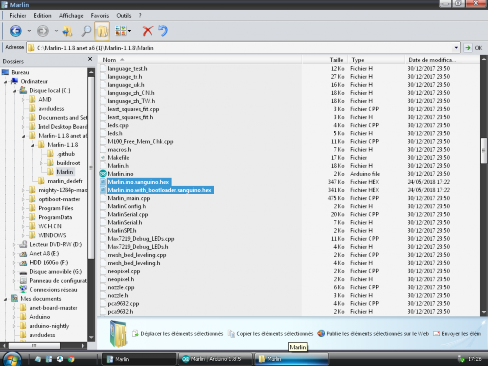

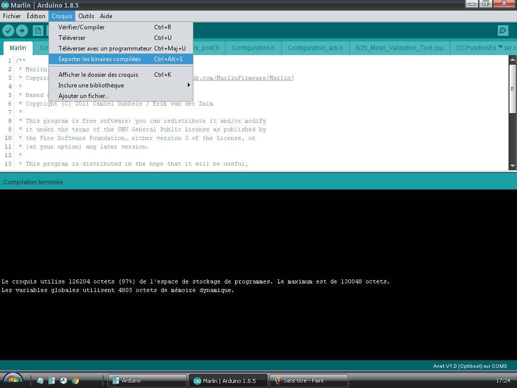

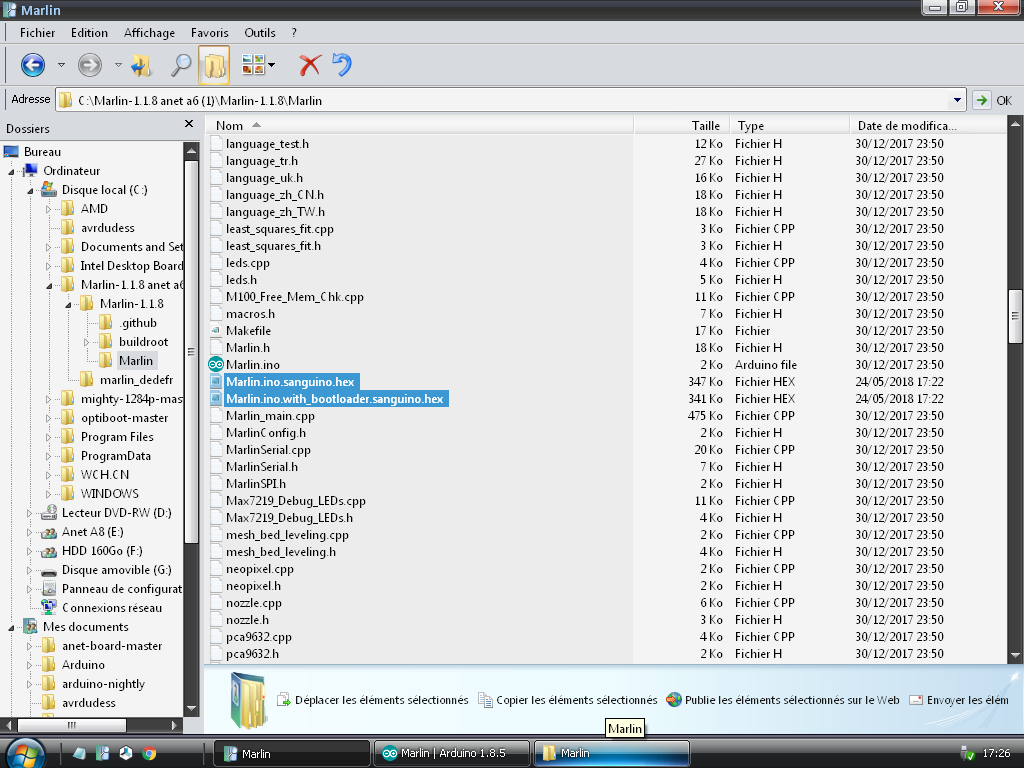

dedefr Posté(e) Mai 24, 2018 Partager Posté(e) Mai 24, 2018 coucou ! alors, voilou déjà comment configurer avrdudes : j'ai utilisé ce tuto très simple : https://docs.google.com/document/d/15u5yXbS9HYkqDjIiUQfwg5WllBLa19YEqDRA5D9r-k0/edit le kit Usbasp, tu en trouvera sur e-bay : https://www.ebay.fr/sch/i.html?_from=R40&_trksid=p2060353.m570.l1313.TR2.TRC1.A0.H0.TRS0&_nkw=Usbasp&_sacat=0 tu a le choix. . . il te faut le programme "Arduino" d'installé pour pouvoir générer le fichier ".hex" une fois ceci fait, le fichier à utiliser se trouve là : tu utilisera ça : Marlin.ino.with_bootlader.sanguino.hex ! puis j'ai suivi les indications du tuto, et ça fonctionné du premier coup ! voilou, j'espère que cela va t'aider ! Lien vers le commentaire Partager sur d’autres sites More sharing options...
Pixon Posté(e) Mai 24, 2018 Auteur Partager Posté(e) Mai 24, 2018 il y a 5 minutes, Maeke a dit : Ben, des différences entre le firmware A8 et le firmware A2, bien sûr qu'il y en aura, tu ne peux pas forcer le flash? Je vais voir si je trouve comment faire et je te dis, il y a 1 minute, dedefr a dit : coucou ! alors, voilou déjà comment configurer avrdudes : j'ai utilisé ce tuto très simple : https://docs.google.com/document/d/15u5yXbS9HYkqDjIiUQfwg5WllBLa19YEqDRA5D9r-k0/edit le kit Usbasp, tu en trouvera sur e-bay : https://www.ebay.fr/sch/i.html?_from=R40&_trksid=p2060353.m570.l1313.TR2.TRC1.A0.H0.TRS0&_nkw=Usbasp&_sacat=0 tu a le choix. . . il te faut le programme "Arduino" d'installé pour pouvoir générer le fichier ".hex" une fois ceci fait, le fichier à utiliser se trouve là : tu utilisera ça : Marlin.ino.with_bootlader.sanguino.hex ! puis j'ai suivi les indications du tuto, et ça fonctionné du premier coup ! voilou, j'espère que cela va t'aider ! moi j'ai directement tenté avec le firmware de base et avrdudes. le usbasp. je vais mettre un sceen de mon erreur peut être que je comprend mal un truc Lien vers le commentaire Partager sur d’autres sites More sharing options...
Pixon Posté(e) Mai 24, 2018 Auteur Partager Posté(e) Mai 24, 2018 (modifié) Voici donc les différentes erreurs : Au moment ou je lance l'écriture : http://prntscr.com/jm401e à la fin quand tout à été transféré : http://prntscr.com/jm41j4 Edit : je viens de relancer avec un Force Modifié (le) Mai 24, 2018 par Pixon Lien vers le commentaire Partager sur d’autres sites More sharing options...
Maeke Posté(e) Mai 24, 2018 Partager Posté(e) Mai 24, 2018 (modifié) il y a 25 minutes, dedefr a dit : coucou ! alors, voilou déjà comment configurer avrdudes : j'ai utilisé ce tuto très simple : https://docs.google.com/document/d/15u5yXbS9HYkqDjIiUQfwg5WllBLa19YEqDRA5D9r-k0/edit le kit Usbasp, tu en trouvera sur e-bay : https://www.ebay.fr/sch/i.html?_from=R40&_trksid=p2060353.m570.l1313.TR2.TRC1.A0.H0.TRS0&_nkw=Usbasp&_sacat=0 tu a le choix. . . il te faut le programme "Arduino" d'installé pour pouvoir générer le fichier ".hex" une fois ceci fait, le fichier à utiliser se trouve là : tu utilisera ça : Marlin.ino.with_bootlader.sanguino.hex ! puis j'ai suivi les indications du tuto, et ça fonctionné du premier coup ! voilou, j'espère que cela va t'aider ! On parle d'une A2 qui avait le firmware d'une A8 là, pas de flasher Marlin, du moins pas encore. @Pixon as-tu essayé de démarrer la carte? Modifié (le) Mai 24, 2018 par Maeke Lien vers le commentaire Partager sur d’autres sites More sharing options...
Pixon Posté(e) Mai 24, 2018 Auteur Partager Posté(e) Mai 24, 2018 il y a 4 minutes, Maeke a dit : On parle d'une A2 qui avait le firmware d'une A8 là, pas de flasher Marlin, du moins pas encore. @Pixon as-tu essayé de démarrer la carte? Après avoir eu ce message la première fois j'ai tout rebrancher sur la carte et j'ai essayé de démarrer l'imprimante, j'avais toujours toutes les barre au démarrage donc la carte est toujours HS Lien vers le commentaire Partager sur d’autres sites More sharing options...
