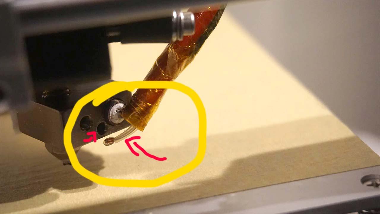

Pixon Posté(e) Mai 30, 2018 Auteur Partager Posté(e) Mai 30, 2018 (modifié) Merci quand même pour vos réponses J'ai prit note et ai ajouté le nom de mon imprimante sur mon profil (je ne semble pas pouvoir éditer le nom du sujet) Je pensais peut être racheté un pack comme celui ci pour pouvoir changer le tube dans lequel le plastique à brulé, (et être tranquille si une autre pièce lache) : https://www.amazon.fr/Zomiee-MK8-extrudeuse-extrudeuse-dimpression-MK8-M6-MakerBot/dp/B07411B8WB/ref=sr_1_2?ie=UTF8&qid=1527671883&sr=8-2&keywords=bloc+de+chauffe+A8 mais tous mes problèmes proviennent peut être directement de la sorte de résistance qui chauffe le bloc ? car la fumée est étrange, mes anciens résultats d'impression paraissent totalement fondu et enfin mon imprimante n'a pas l'air de réussir a se stabiliser à une température convenable donc peut être serait-il plus interessant de racheter un bloc tout prêt directement ? edit : Je ne semble pas en trouver de tout prêt finalement Modifié (le) Mai 30, 2018 par Pixon Lien vers le commentaire Partager sur d’autres sites More sharing options...
Maeke Posté(e) Mai 30, 2018 Partager Posté(e) Mai 30, 2018 (modifié) regardes à côté de la cartouche chauffante si un petit composant en verre n'est pas sorti de son logement. https://fr.aliexpress.com/item/DIY-Hot-End-Kit-Nozzle-M6-Extruder-Throat-Heater-Thermistor-Aluminum-Heater-Block-for-RapRep-Prusa/32810788816.html?spm=a2g0w.search0104.3.13.7bdb1e70Y5bDAE&ws_ab_test=searchweb0_0,searchweb201602_1_10152_10151_10065_10344_10068_10342_10343_10340_10341_10696_10084_10083_10618_10305_10304_10307_10306_10302_10059_308_100031_10103_10624_10623_10622_10621_10620,searchweb201603_25,ppcSwitch_5&algo_expid=20fcab77-d000-4400-b655-07160419342a-2&algo_pvid=20fcab77-d000-4400-b655-07160419342a&priceBeautifyAB=0 Modifié (le) Mai 30, 2018 par Maeke Lien vers le commentaire Partager sur d’autres sites More sharing options...
Pixon Posté(e) Mai 30, 2018 Auteur Partager Posté(e) Mai 30, 2018 il y a 8 minutes, Maeke a dit : regardes à côté de la cartouche chauffante si un petit composant en verre n'est pas sorti de son logement. https://fr.aliexpress.com/item/DIY-Hot-End-Kit-Nozzle-M6-Extruder-Throat-Heater-Thermistor-Aluminum-Heater-Block-for-RapRep-Prusa/32810788816.html?spm=a2g0w.search0104.3.13.7bdb1e70Y5bDAE&ws_ab_test=searchweb0_0,searchweb201602_1_10152_10151_10065_10344_10068_10342_10343_10340_10341_10696_10084_10083_10618_10305_10304_10307_10306_10302_10059_308_100031_10103_10624_10623_10622_10621_10620,searchweb201603_25,ppcSwitch_5&algo_expid=20fcab77-d000-4400-b655-07160419342a-2&algo_pvid=20fcab77-d000-4400-b655-07160419342a&priceBeautifyAB=0 Je viens de trouver sur amazon, J'ai finalement trouvé et prit celui la : https://www.amazon.fr/gp/product/B071KPZKT7/ref=ox_sc_act_title_1?smid=A2SQFOMF8GF1UL&psc=1 Je regarderais ce soir en rentrant pour le petit composant en verre, et si la commande n'est pas nécessaire je l'annulerais avant qu'elle soit expedié Merci Lien vers le commentaire Partager sur d’autres sites More sharing options...

Maeke Posté(e) Mai 30, 2018 Partager Posté(e) Mai 30, 2018 Lien vers le commentaire Partager sur d’autres sites More sharing options...
Pixon Posté(e) Mai 30, 2018 Auteur Partager Posté(e) Mai 30, 2018 Il y a 2 heures, Maeke a dit : Ok, je vois mieux de quoi tu parlais, avec cette photo je suis maintenant sur que même si ce n'est pas forcément l'unique cause du problème la sonde est mal placé car j'ai tout démonté pour nettoyer l'extrudeur et je n'ai absolument pas fait attention à cette partie quand je l'ai remonté. Du coup ce soir quand je rentre je démonterais le bloc pour vérifier que la plastique à l'intérieur n'a pas encore fondu puis je remonterais tout proprement avant mon test Lien vers le commentaire Partager sur d’autres sites More sharing options...
