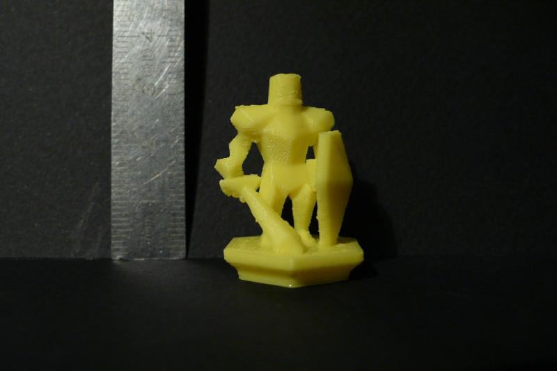

trotro Posté(e) Avril 26, 2018 Partager Posté(e) Avril 26, 2018 Le 19/03/2018 at 13:06, LE MACHINISTE a dit : réalisation de très petites pièces Salut, Je n'avais pas vu ton message dans la galerie. Donc, voilà un gros plan d'une figurine. Elle fait 3.3cm de hauteur. Je pense qu'on peut faire mieux, je ne me suis pas appliqué, je testais l'imprimante que je venais de monter. Lien vers le commentaire Partager sur d’autres sites More sharing options...

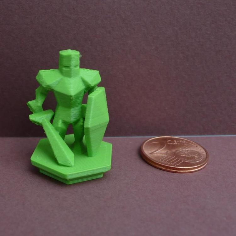

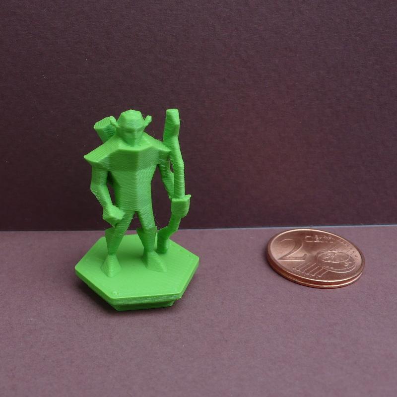

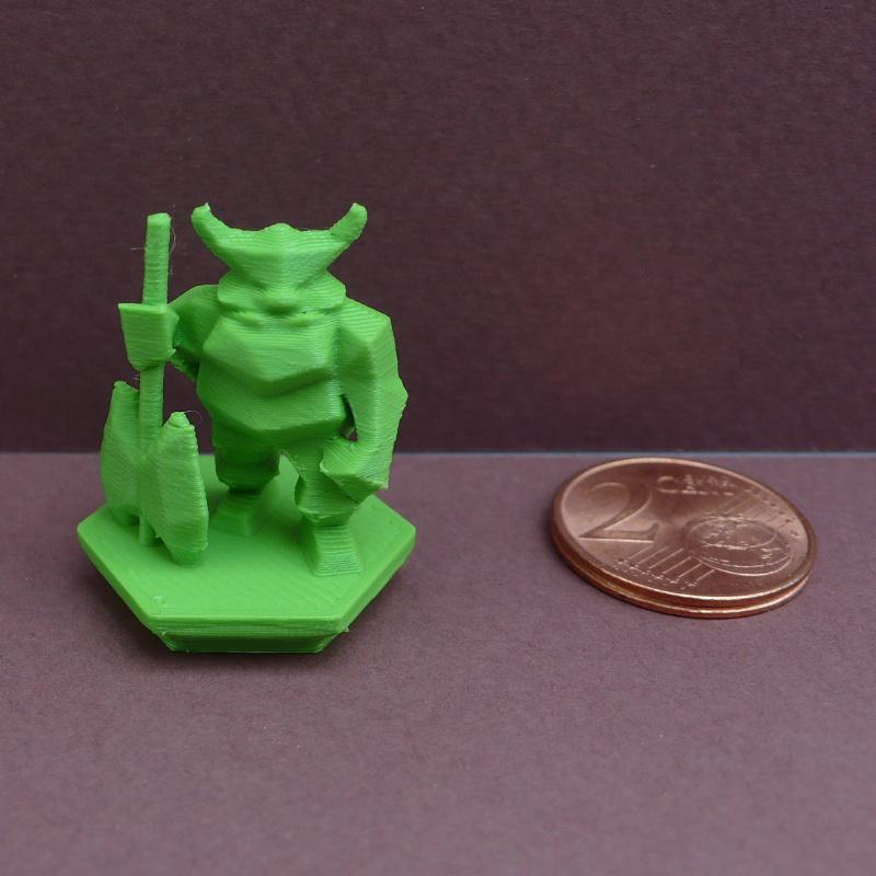

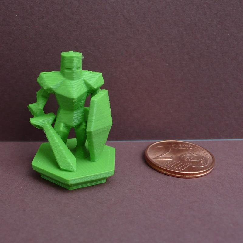

trotro Posté(e) Avril 27, 2018 Partager Posté(e) Avril 27, 2018 Nouvelle série avec KisSlicer La taille varie entre 25 et 33 mm. Lien vers le commentaire Partager sur d’autres sites More sharing options...
