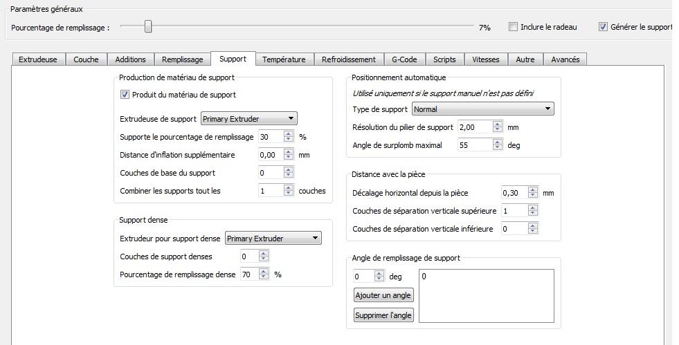

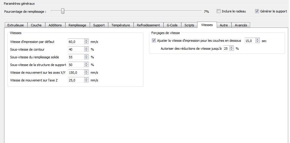

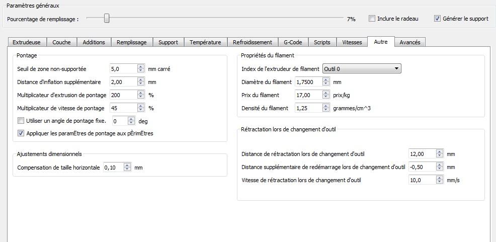

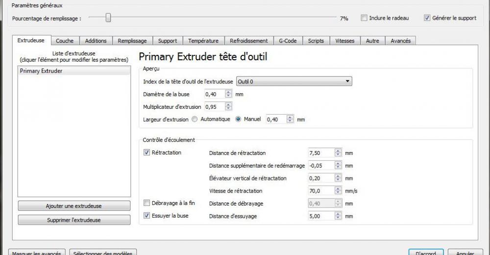

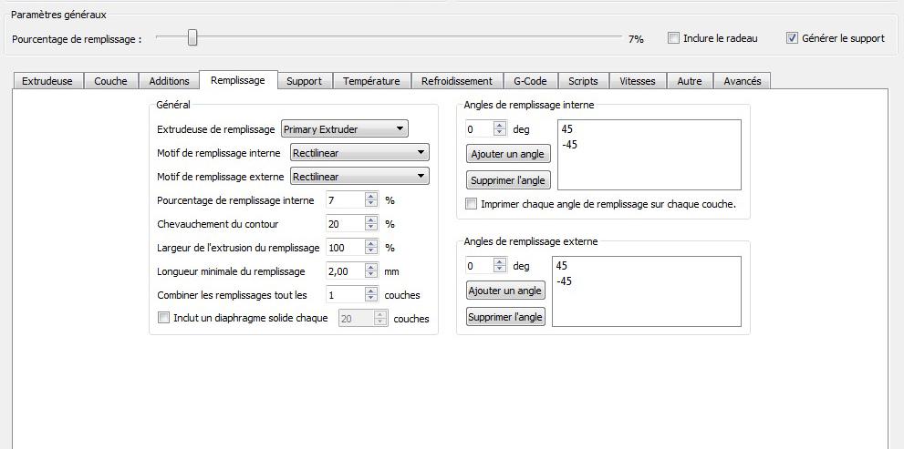

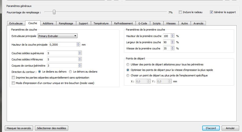

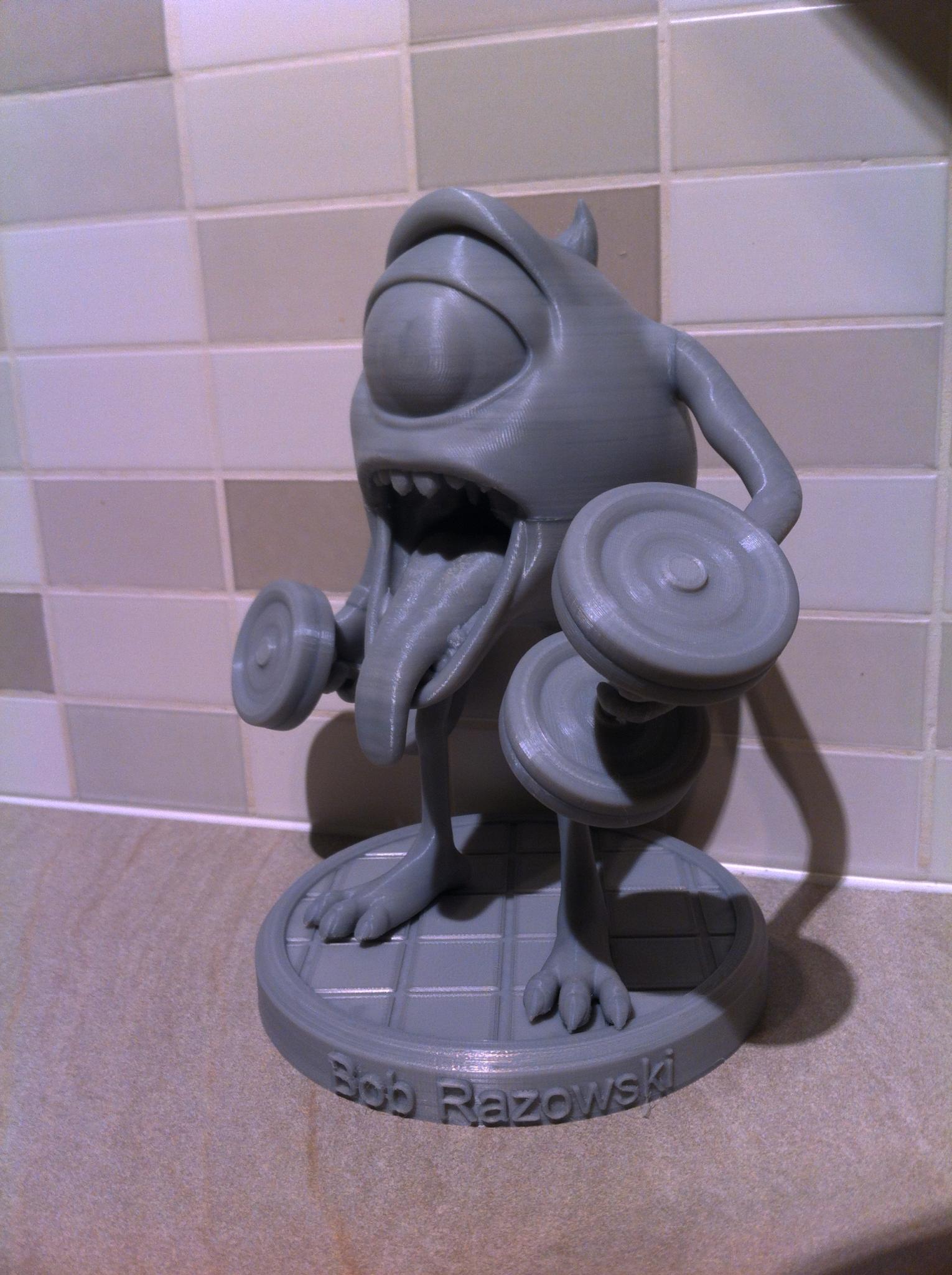

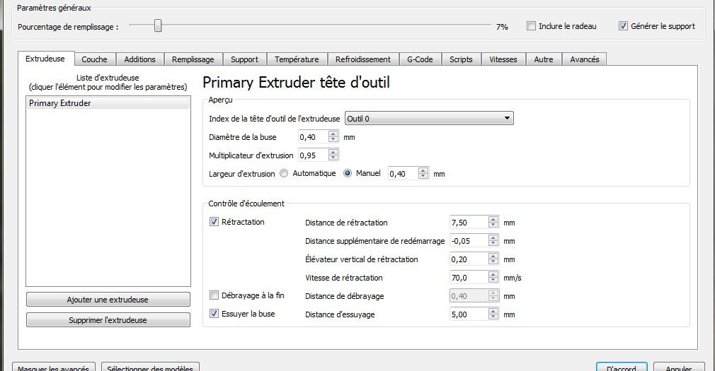

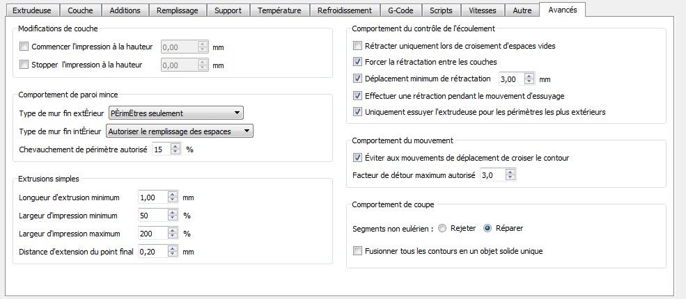

razor Posté(e) Mars 19, 2018 Partager Posté(e) Mars 19, 2018 Bonjour , Mon premier projet en impression d une de mes réalisations , je dirais que c est plutôt raté , j ai imprimé de petite pièce réussit . Les mains c est nickel en 0.1 sauf la ou sont les supports forcement . Mais la tète c est pas vraiment top . Je poste les photos et les screens des réglages , C est du pla de chez grossiste 3D en gris . plateau 60 dégrées et buse 200 dégrées. Le gcode a til une influence sur impression ? . merci pour toutes aide avant de le refaire. Lien vers le commentaire Partager sur d’autres sites More sharing options...
razor Posté(e) Mars 19, 2018 Auteur Partager Posté(e) Mars 19, 2018 les screens Lien vers le commentaire Partager sur d’autres sites More sharing options...
razor Posté(e) Mars 19, 2018 Auteur Partager Posté(e) Mars 19, 2018 la 3d je maîtrise mais imprimer c est autres chose Lien vers le commentaire Partager sur d’autres sites More sharing options...
didoff Posté(e) Mars 20, 2018 Partager Posté(e) Mars 20, 2018 Si la première photo correspond à l'orientation de ta pièce lors de l'impression il n'est pas étonnant que le dessous de la mâchoire soit raté, le porte à faux est très important. Perso j'aurai peut être coupé la tête en deux, une partie oeil, une partie bouche... Lien vers le commentaire Partager sur d’autres sites More sharing options...
razor Posté(e) Mars 20, 2018 Auteur Partager Posté(e) Mars 20, 2018 (modifié) c est une solution en effet ça évite les supports , j ai un peu peur pour la jointure des deux pièces , je vais tester toute façon c est a force qu on apprend , merci Modifié (le) Mars 20, 2018 par razor Lien vers le commentaire Partager sur d’autres sites More sharing options...

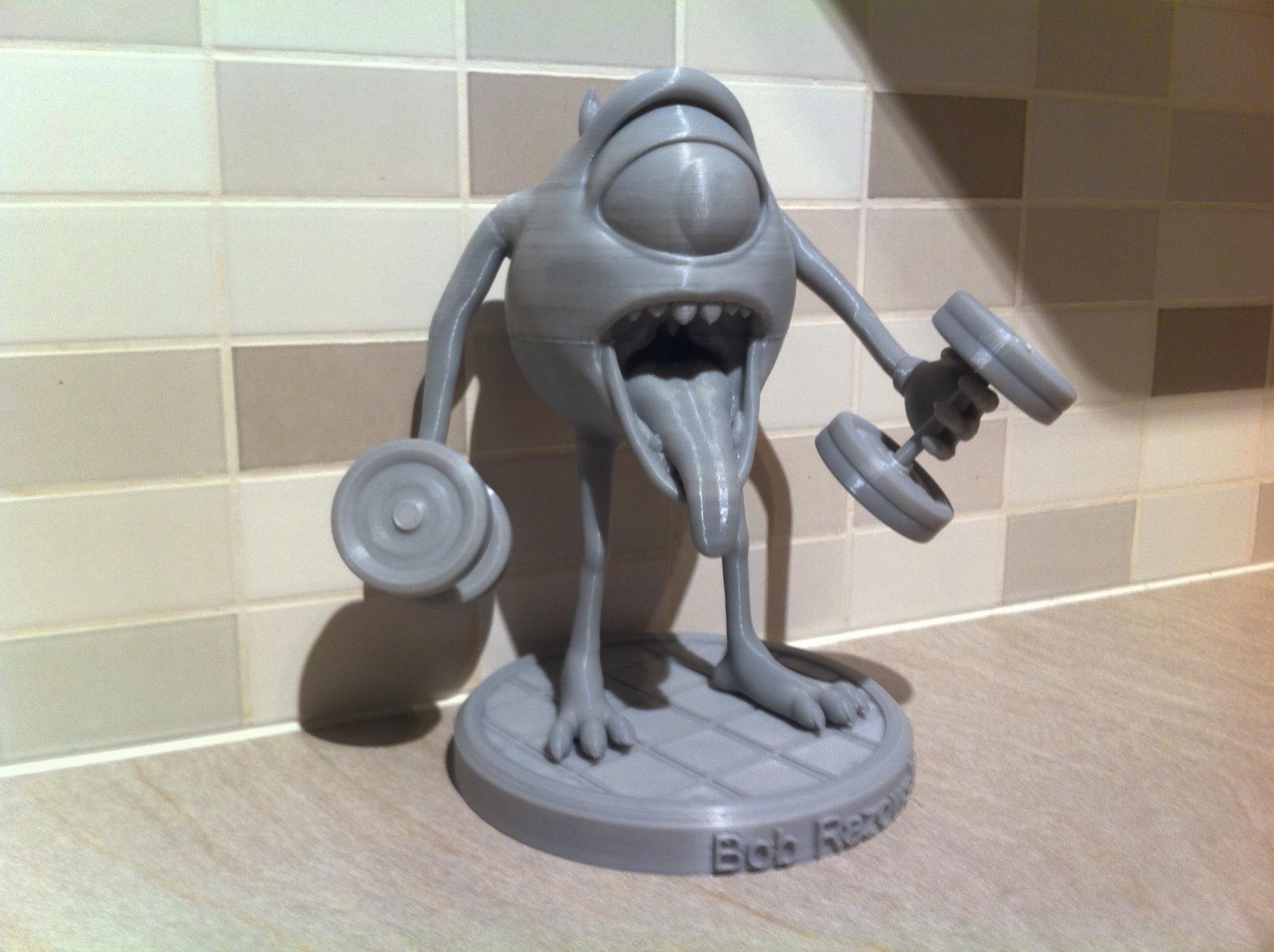

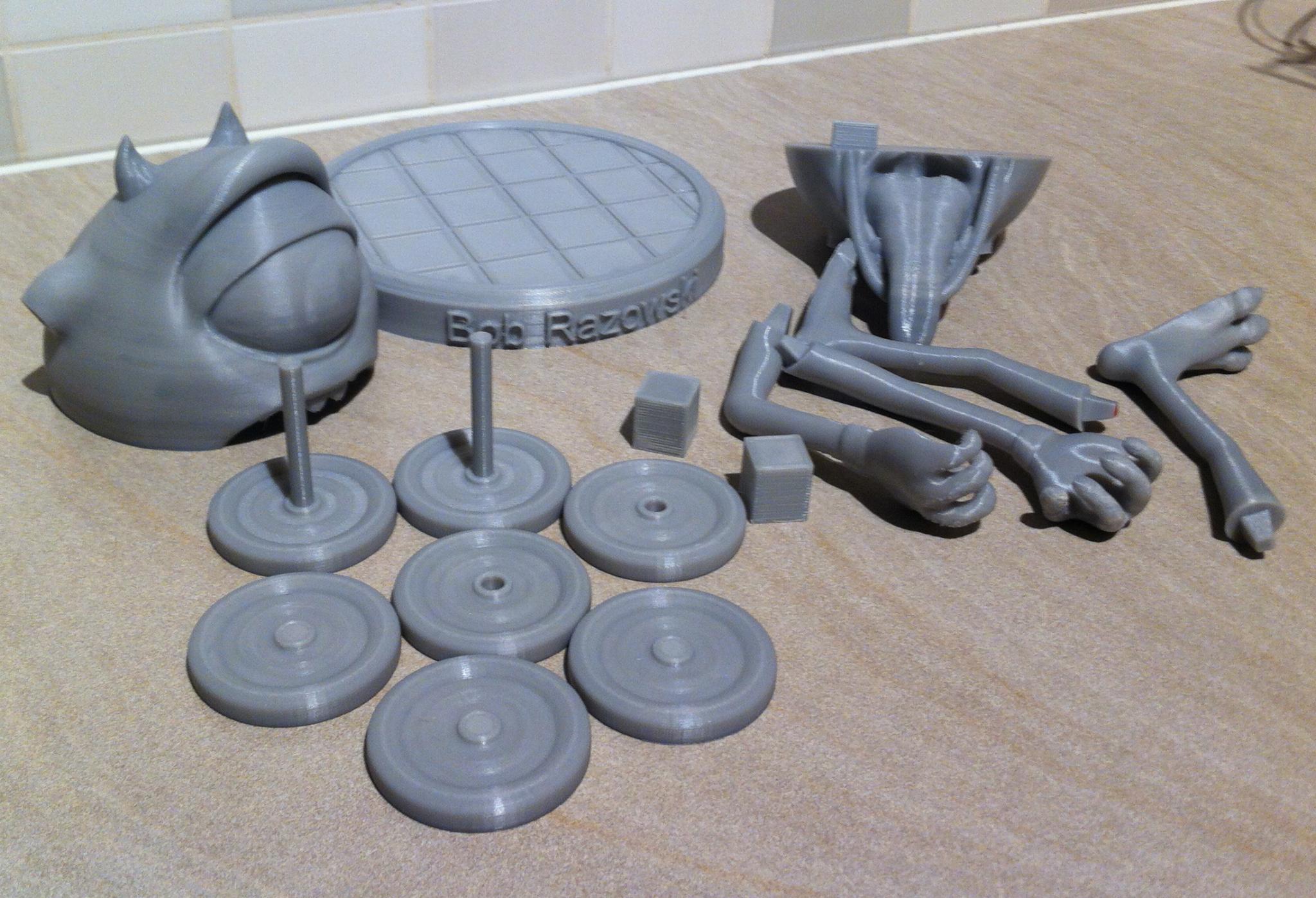

razor Posté(e) Mars 21, 2018 Auteur Partager Posté(e) Mars 21, 2018 (modifié) j ai coupé entre la bouche et oeil , j ai fais un test avant avec une sphère en deux pcs et on vois rien . La je test une impression avec trois process et je lance ca dé que j ai du temps Modifié (le) Mars 21, 2018 par razor Lien vers le commentaire Partager sur d’autres sites More sharing options...
razor Posté(e) Mars 28, 2018 Auteur Partager Posté(e) Mars 28, 2018 la petite suite , j ai pas fait de post traitement , juste coller le corps . le reste pas . je verrai pour la suite quand j aurai le matos . j ai un projet plus important en paléo sculpture 3 Lien vers le commentaire Partager sur d’autres sites More sharing options...
didoff Posté(e) Avril 1, 2018 Partager Posté(e) Avril 1, 2018 Et bien ça rend plutôt bien comme ça, quelle hauteur il fait le Bob ? Pour la finition, au niveau des joints, pour ma part j'utilise un mélange de colle à bois et de plâtre... Lien vers le commentaire Partager sur d’autres sites More sharing options...
razor Posté(e) Avril 2, 2018 Auteur Partager Posté(e) Avril 2, 2018 CA va pour une première merci, il fait 18 cm de haut , je vais le post traiter pas de suite . je vais voir d ici un gros mois pour me prendre un aérographe convenable et tout ce qui va avec . Lien vers le commentaire Partager sur d’autres sites More sharing options...
