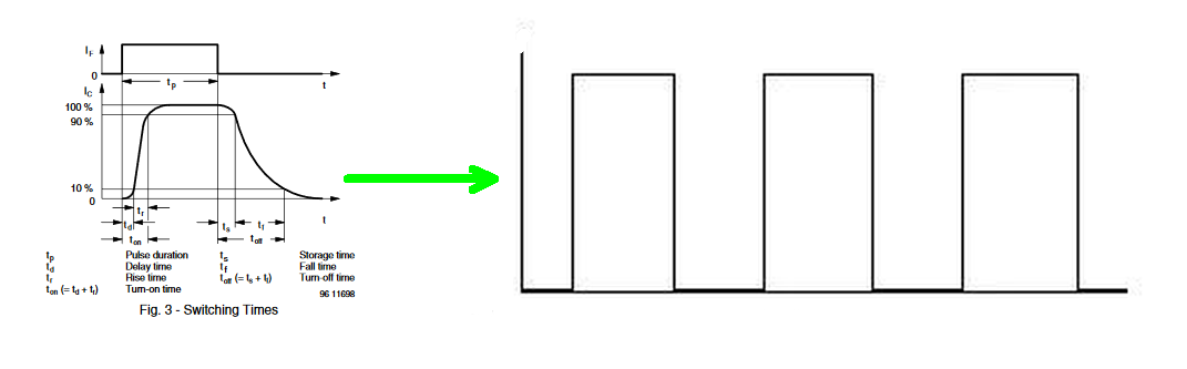

Janpolanton Posté(e) Mars 21, 2018 Partager Posté(e) Mars 21, 2018 (modifié) La grosse difficulté lors de la conception de circuits, aussi simples soient-ils demandent bien souvent de savoir décoder une datasheet. Ce n'est pas toujours évident, d'une part c'est en anglais et d'autre part, il faut une certaine pratique de lecture. Et il faut toujours se référer aux notes d'application quand elles existent. Bonne modif... Tant que j'y pense, pour avoir une commutation franche, il faudrait ajouter en sortie du photo transistor un trigger de Schmitt ou un comparateur à fenêtre. Ton signal deviendrait ça: Modifié (le) Mars 21, 2018 par Janpolanton 1 Lien vers le commentaire Partager sur d’autres sites More sharing options...

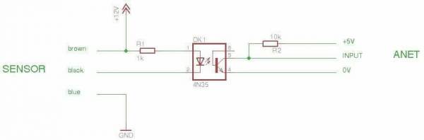

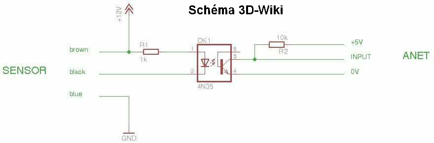

mikebzh44 Posté(e) Mars 21, 2018 Auteur Partager Posté(e) Mars 21, 2018 (modifié) @Janpolanton, vu que t'es calé en électronique (euphémisme ), si j'ai des optocoupleurs qui traînent (j'ai pas encore vérifié), il s'agirait de SFH620A. Tiens les datasheets que tu aimes tant : https://www.vishay.com/docs/83675/sfh620a.pdf Ca collerait pour mon montage avec mon capteur (le fait qu'on lui balance du 12v d'un côté) ? Sinon, je prendrai un 4N35 ou un EL817 comme sur les montages indiqué dans le wiki : https://3dprint.wiki/_media/reprap/anet/a8/improvement/15895108_1220874871337969_6770101747027532263_n.jpg Ou sur le lien Aliexpress donné plus haut. Modifié (le) Mars 21, 2018 par mikebzh44 Lien vers le commentaire Partager sur d’autres sites More sharing options...
Janpolanton Posté(e) Mars 21, 2018 Partager Posté(e) Mars 21, 2018 il y a 6 minutes, mikebzh44 a dit : Ca collerait pour mon montage avec mon capteur (le fait qu'on lui balance du 12v d'un côté) ? Du côté diode émettrice, la tension n'a pas d'importance (jusqu’à une certaine mesure à cause de la puissance dissipée dans la résistance qui deviendrait trop importante : R x I²). C'est le courant qui compte. La diode va limiter la tension à ses bornes à VF , donc il restera VCC - VF aux bornes de la résistance. Si on veut limiter le courant à 20mA (courant commun à la résistance et à la diode) il faudra que la résistance ait une valeur de R = U/I soit : R = VCC-VF / 20mA Et pour ton optocoupleur, comme c'est du Vishnay, tu es dans les mêmes conditions que notre ami @hidius à savoir VF = 1.2 et IF = 20mA Donc la valeur de la résistance sera de (12 - 1.2) / .02 = 540 Ohm ce qui donne 560 Ohm en valeur normalisée et sa puissance sera de 1/2 W ( RxI²) Voili voilou! Lien vers le commentaire Partager sur d’autres sites More sharing options...
mikebzh44 Posté(e) Mars 21, 2018 Auteur Partager Posté(e) Mars 21, 2018 Je suppose que la question s'adresse à [mention=9843]hidius[/mention] Pour l'optocoupleur déjà tout fait, tu vois rien de choquant au niveau du schéma ?Donc dans le schéma ci dessus, je remplace la R1 de 470 Ohm par une de 560 et je suis tranquille ? Car ton explication est super détaillée mais tout ça, c'est du chinois pour moi Envoyé de mon Redmi Note 4 en utilisant Tapatalk Lien vers le commentaire Partager sur d’autres sites More sharing options...
Janpolanton Posté(e) Mars 21, 2018 Partager Posté(e) Mars 21, 2018 il y a 5 minutes, mikebzh44 a dit : Car ton explication est super détaillée mais tout ça, c'est du chinois pour moi C'est tout bêtement l'application de la loi d'Ohm il y a 5 minutes, mikebzh44 a dit : Donc dans le schéma ci dessus, je remplace la R1 de 470 Ohm par une de 560 et je suis tranquille ? Je t'avais déjà répondu, avec 470 Ohm ton courant serait de 23mA. Laisse comme ça, ça va le faire... Lien vers le commentaire Partager sur d’autres sites More sharing options...

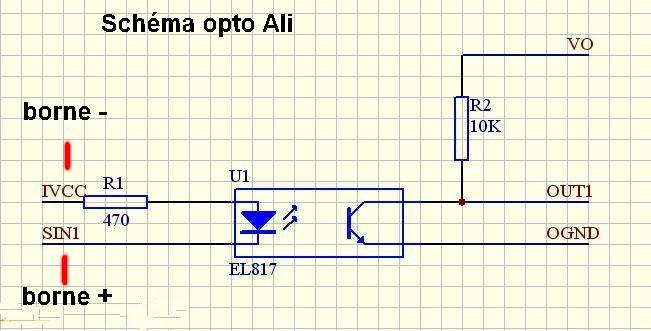

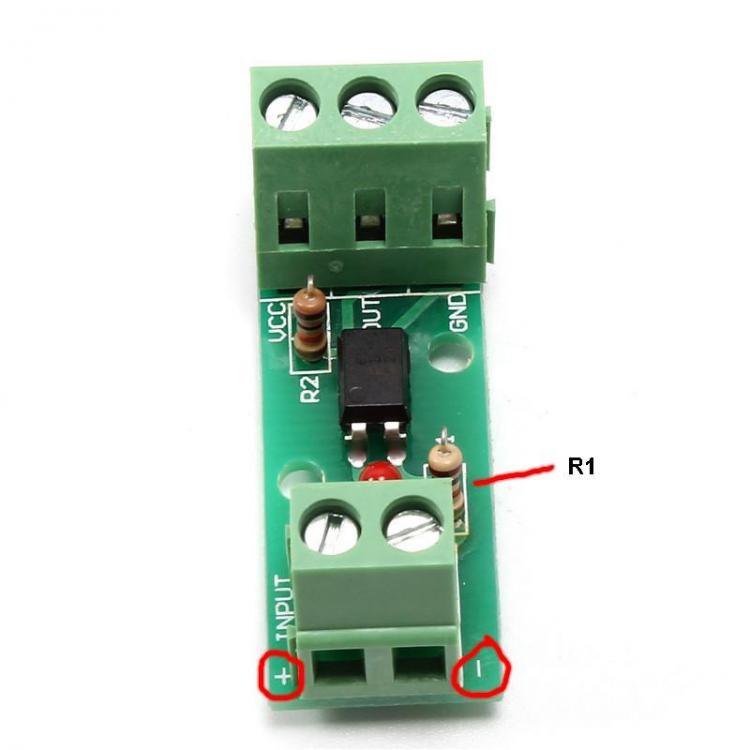

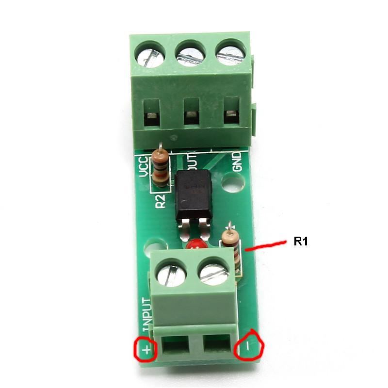

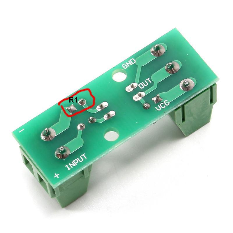

pataboat Posté(e) Mars 25, 2018 Partager Posté(e) Mars 25, 2018 (modifié) J'ai commandé le même sur Amazon également et je devrais l'avoir mardi (3€ de plus mais "prime) Par contre comme déjà dit, l'électronique et moi ..................... donc @mikebzh44 comme tu y as déjà réfléchi voilà, si tu veux bien, mes questions toutes les réponses claires (pour un vieux) et gentilles (car je suis gentil aussi) là encore sont les bienvenues. L'opto Ali : Les Schémas d'Ali et 3D-Wiki DONC : coté opto Ali 2 bornes pour raccorder le capteur 3 fils ( noir=signal/marron=alim/bleu=GND) + 1 alim 12v Si l'on suit le schéma Wiki notre alim 12v et le marron du capteur se retrouvent sur la borne - (moins) de l'opto ... normal ? Sur la deuxième borne (+), le noir du capteur (signal) Il reste le bleu sur le moins alim . ?? Si vous frappez, évitez la tête car ma femme s'en charge ( et à mon âge c'est asile de vieux direct ) Modifié (le) Mars 25, 2018 par pataboat Lien vers le commentaire Partager sur d’autres sites More sharing options...
Maeke Posté(e) Mars 25, 2018 Partager Posté(e) Mars 25, 2018 le schéma 3d wiki est correct, par contre celui d'ali..... ben il est correct aussi, je ne sais pas pourquoi ils ont nommé leurs bornes ainsi, mais on branche bien le +12V sur la borne - et le signal sur le +. Lien vers le commentaire Partager sur d’autres sites More sharing options...
pataboat Posté(e) Mars 25, 2018 Partager Posté(e) Mars 25, 2018 (modifié) Donc on branche ensemble notre arrivée 12v et le marron du capteur sur la borne - (moins) le noir signal sur la borne + et le bleu GND sur le moins d'alim c'est bien ça ? Modifié (le) Mars 25, 2018 par pataboat Lien vers le commentaire Partager sur d’autres sites More sharing options...
Maeke Posté(e) Mars 25, 2018 Partager Posté(e) Mars 25, 2018 en gros oui. Lien vers le commentaire Partager sur d’autres sites More sharing options...
Janpolanton Posté(e) Mars 25, 2018 Partager Posté(e) Mars 25, 2018 Bien vu! @pataboat Le schéma est correct mais les inscriptions + et - sont effectivement inversés sur le PCB. Il y en a plus d'un qui a du se faire avoir. Au pire en cas d'inversion, ça ne ferait pas de dégâts mais ça ne fonctionnerait tout simplement pas. Lien vers le commentaire Partager sur d’autres sites More sharing options...
Maeke Posté(e) Mars 25, 2018 Partager Posté(e) Mars 25, 2018 oui, vu que grosso modo, on inverse la polarité d'une diode. Lien vers le commentaire Partager sur d’autres sites More sharing options...

Janpolanton Posté(e) Mars 25, 2018 Partager Posté(e) Mars 25, 2018 il y a 52 minutes, pataboat a dit : Merci pour vos réponses, je n'ai plus qu' à essayer de trouver un opto "style Ali" à petit prix et livraison rapide ! Pourquoi dépenser de l'argent? Celui que tu as commandé fonctionnera à condition d'inverser les connexions en entrée. Et rien ne t'empêche de coller 2 petites étiquettes de repérage. Lien vers le commentaire Partager sur d’autres sites More sharing options...

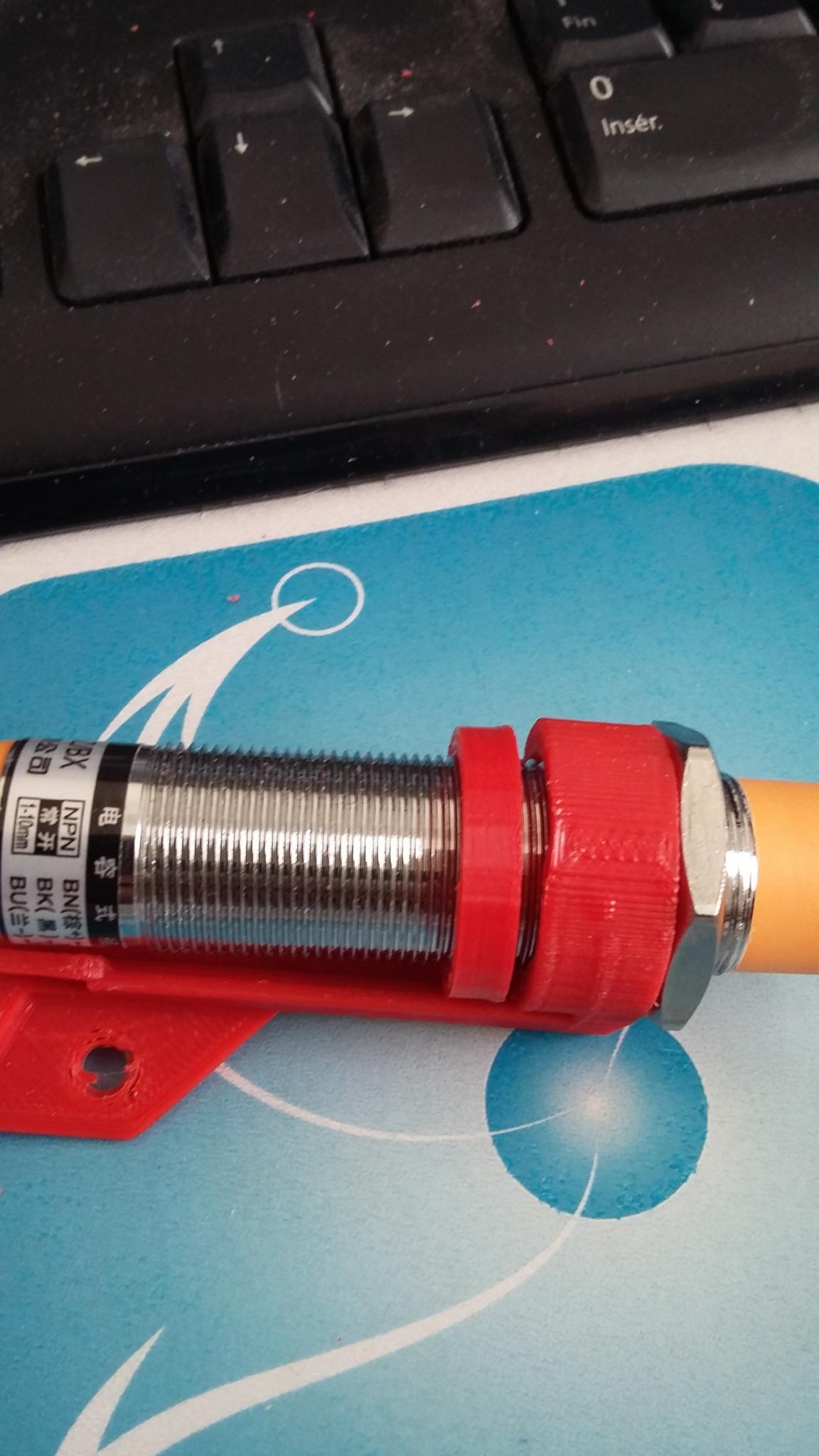

pataboat Posté(e) Mars 25, 2018 Partager Posté(e) Mars 25, 2018 (modifié) non pas de problème je parlais juste du délai de livraison. Je vais patienter, j'ai fait sans jusqu'à maintenant . J'ai profité pour prendre en plus de l'optocoupleur 10 connecteur JST-XH 3pins câblé avec 30cm de fil (1.90€) donc opto + connecteurs = 4€ (Ali) + le capteur LJC18A-HZ/BX = 8€ (Amazon) soit 12€ au total. Le support ici https://www.thingiverse.com/thing:2739654 qui avec le STL fourni les offsets et la config h de 1.1.8 Merci encore @mikebzh44 d'avoir considérablement défriché le terrain. Modifié (le) Mars 25, 2018 par pataboat Lien vers le commentaire Partager sur d’autres sites More sharing options...
pataboat Posté(e) Mars 30, 2018 Partager Posté(e) Mars 30, 2018 @mikebzh44 si tu n'as toujours pas reçu ton capteur, tu peux en attendant imprimer un écrou une bague M18 au pas de 1mm car les écrous 6 pans du capteur ne passent pas sur le support. Je n'ai trouvé qu'un écrou correspondant sur thingiverse que j'ai modifié pour en faire une bague. L'écrou de thingiverse une fois imprimé ne vissait pas et j'ai du agrandir le centre de 2/10 de mm (je ne sais pas si c'est à cause de mon imprimante ou de la modélisation) Lien vers le commentaire Partager sur d’autres sites More sharing options...
mikebzh44 Posté(e) Mars 30, 2018 Auteur Partager Posté(e) Mars 30, 2018 Merci pour l'info. Là, j'imprime des lapins pour Pâques mais je me pencherai sur la question ensuite Lien vers le commentaire Partager sur d’autres sites More sharing options...
pataboat Posté(e) Mars 30, 2018 Partager Posté(e) Mars 30, 2018 (modifié) Alors bon lapin, et Joyeuses Pâques. L'écrou à modifier : https://www.thingiverse.com/thing:1143293 Celle que j'ai modifiée (pas parfaitement ronde mais ça marche ) bague m18.rar Modifié (le) Mars 30, 2018 par pataboat Lien vers le commentaire Partager sur d’autres sites More sharing options...

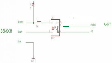

mikebzh44 Posté(e) Mars 31, 2018 Auteur Partager Posté(e) Mars 31, 2018 @Janpolanton en attendant ta platine, je vais faire un montage sur une planche de prototypage. Je vais utiliser ce câblage : Par contre, niveau résistances, je ne suis pas très riche. D'après la page du wiki, la résistance de 10k est superflue car l'A8 possède déjà sa résistance de pull-down. Par contre, côté capteur, entre le 12v de l'alim et la patte de l'optocoupleur, il faudrait mettre une R de 1k mais j'ai que 1.2k. Ca le fait ou c'est trop élevé ? Et pour identifier le pin1 de l'opto, je ne vois pas le truc comme indiqué dans la datasheet : Moi, j'ai juste ça : C'est donc écrit : 8826 en haut à gauche et sfh620-2 (c'est donc pas un sfh620a comme je le pensait) en dessous et y a juste une encoche sur l'arête supérieure de l'opto si je le regarde dans ce sens. Est-ce que dans ce sens, le pin1 est en haut à gauche ? Merci pour tes lumières Lien vers le commentaire Partager sur d’autres sites More sharing options...

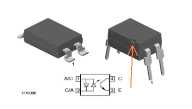

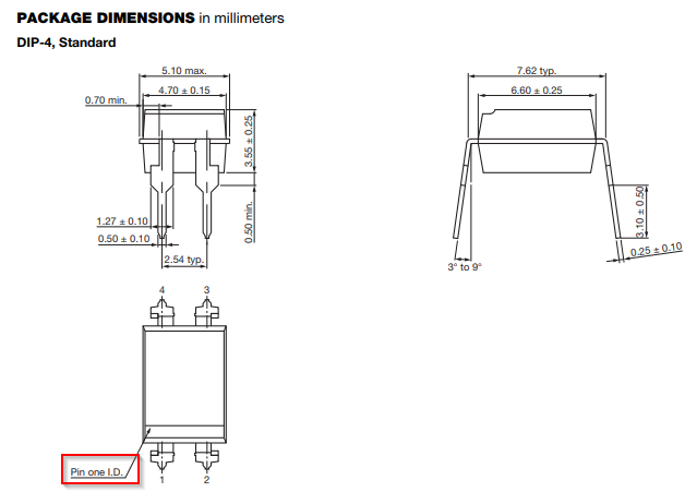

Janpolanton Posté(e) Mars 31, 2018 Partager Posté(e) Mars 31, 2018 (modifié) Pour ton optocoupleur, la pin 1 est repérée comme ci-dessous Edité : il y a 41 minutes, mikebzh44 a dit : Est-ce que dans ce sens, le pin1 est en haut à gauche ? Pour tous les circuit intégrés, la pin 1 est toujours à gauche de l'encoche. Tu peux mettre une résistance de 1k2 à la place de la 1k, ça devrait fonctionner. Tu peux aussi virer la résistance de 10k et tu branches comme ci-dessous Modifié (le) Mars 31, 2018 par Janpolanton Lien vers le commentaire Partager sur d’autres sites More sharing options...
mikebzh44 Posté(e) Mars 31, 2018 Auteur Partager Posté(e) Mars 31, 2018 Ok et donc le fil bleu, je le branche sur la terre au départ de l'alimentation ?Si je veux tester mon montage dans le brancher sur l'imprimante, je branche un multi mètre sur les pins 2 et 4 ? Je dois mesure des Ohms ? Je dois avec quoi comme valeurs quand le capteur est proche d'une surface puis moins d'une surface ? Pas besoin de R 10k pour ce genre de test ?Envoyé de mon Redmi Note 4 en utilisant Tapatalk Lien vers le commentaire Partager sur d’autres sites More sharing options...
