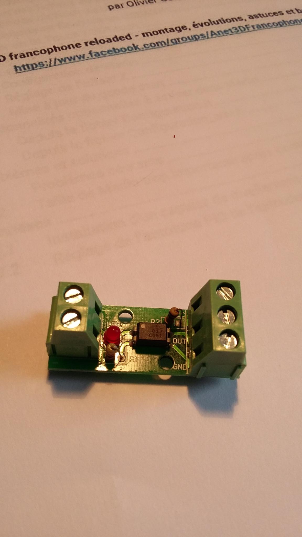

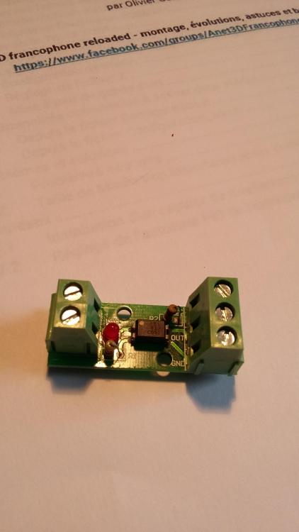

Janpolanton Posté(e) Avril 1, 2018 Partager Posté(e) Avril 1, 2018 Ouais! ou quelque chose m'échappe ou il y a un problème avec ton optocoupleur. Tu n'as que celui là? Lien vers le commentaire Partager sur d’autres sites More sharing options...
mikebzh44 Posté(e) Avril 1, 2018 Auteur Partager Posté(e) Avril 1, 2018 Oui, j'en ai un autre mais il est déjà soudé sur une carte d'extension. Je vais arrêter de t'embêter pour le WE, je verrai ça dans la semaine quand j'aurai acheté d'autres optocoupleurs Lien vers le commentaire Partager sur d’autres sites More sharing options...
Janpolanton Posté(e) Avril 1, 2018 Partager Posté(e) Avril 1, 2018 Ceux que j'utilise sur le module sont des PC817. Lien vers le commentaire Partager sur d’autres sites More sharing options...

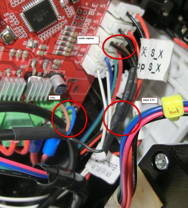

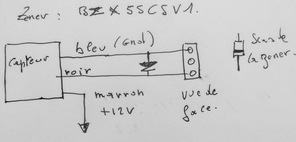

pataboat Posté(e) Avril 1, 2018 Partager Posté(e) Avril 1, 2018 (modifié) Pourquoi en dépannage tu ne le montes pas selon le schéma de @jc83 (et approuvé par @Janpolanton) cela fonctionne très bien . Modifié (le) Avril 1, 2018 par pataboat Lien vers le commentaire Partager sur d’autres sites More sharing options...
mikebzh44 Posté(e) Avril 1, 2018 Auteur Partager Posté(e) Avril 1, 2018 J'ai pas de zener non plus Envoyé de mon Redmi Note 4 en utilisant Tapatalk Lien vers le commentaire Partager sur d’autres sites More sharing options...
pataboat Posté(e) Avril 1, 2018 Partager Posté(e) Avril 1, 2018 Economique et rapide , 10cts , 2 soudures Lien vers le commentaire Partager sur d’autres sites More sharing options...

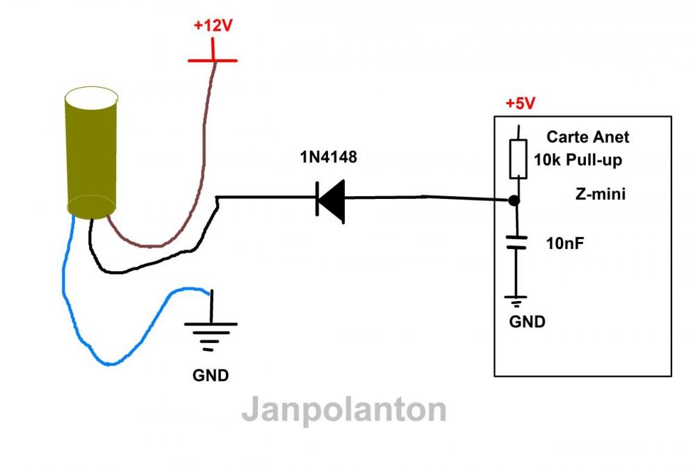

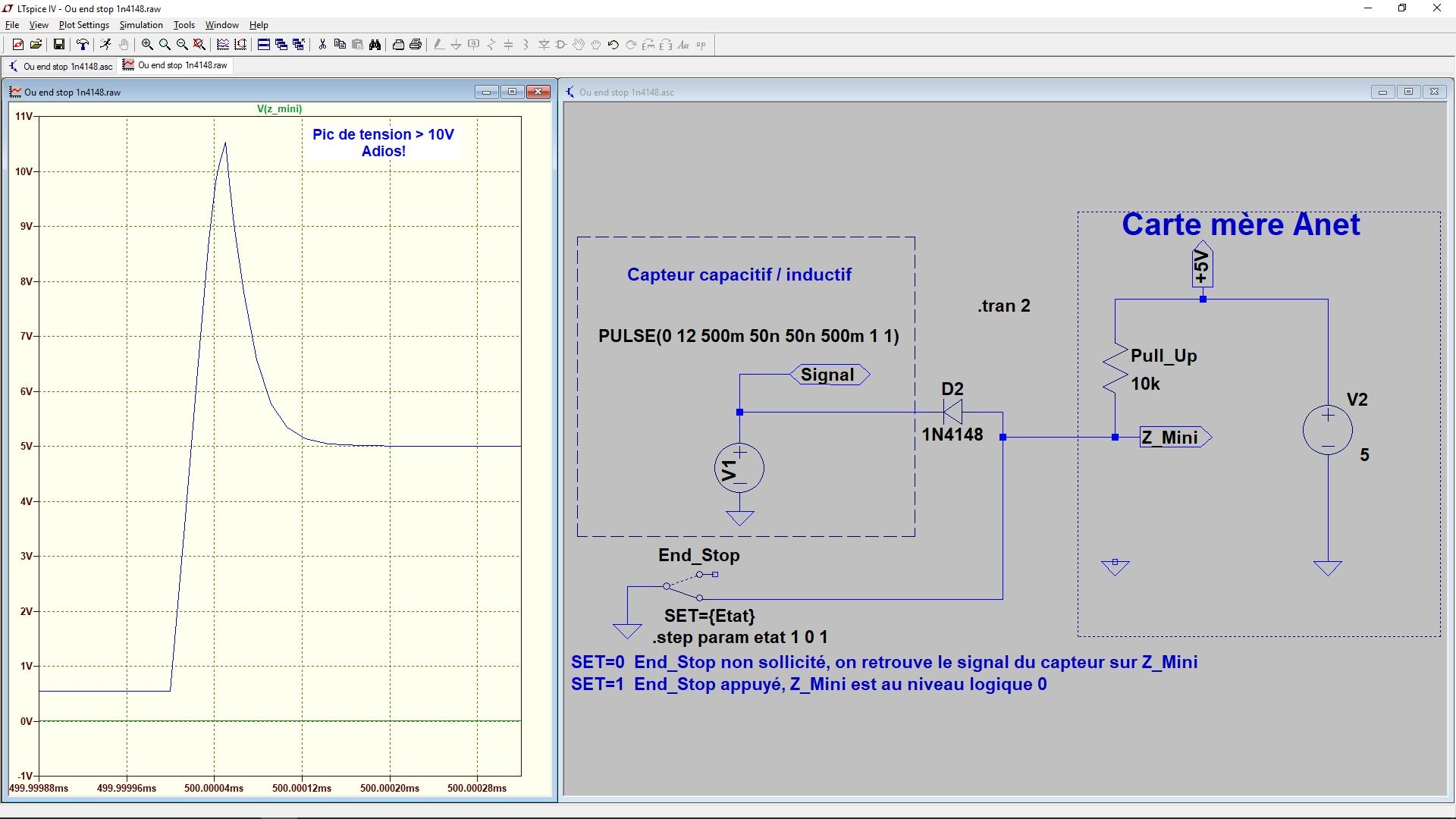

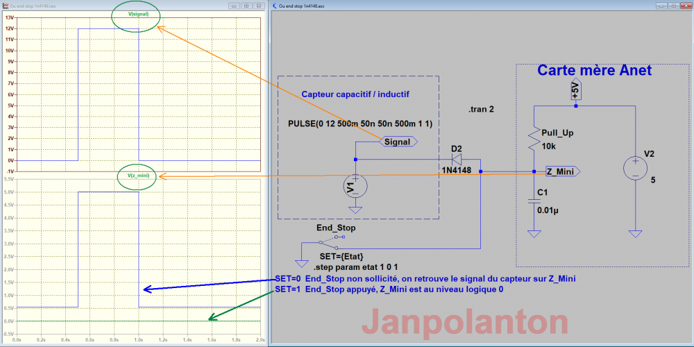

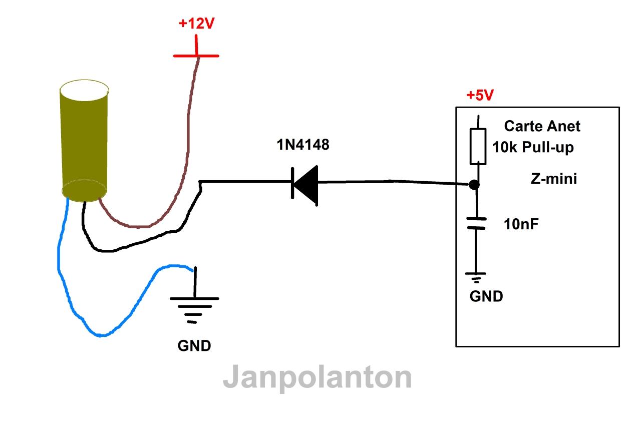

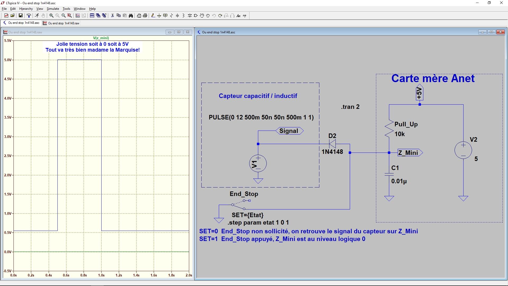

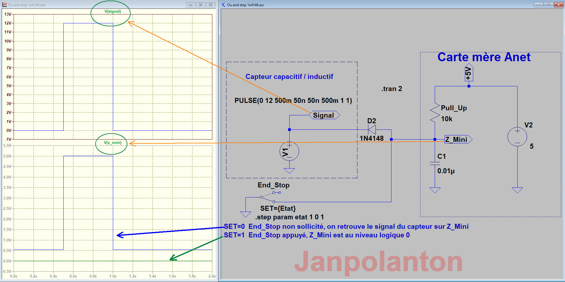

Janpolanton Posté(e) Avril 2, 2018 Partager Posté(e) Avril 2, 2018 (modifié) Bonjour à tous, @mikebzh44 Tu n'as pas de Zener? Pas grave... Tu as bien une diode qui traine quelque part type 1N4148, 1N4001, etc. Essaie ce montage (je l'ai dessiné vite fait avec Paint et il est un peu "dégueu")... Et la simulation de fonctionnement Et cerise sur le gâteau, avec ce montage à diode, on peut garder le End_Stop d'origine en sécurité basse... Petite simulation ci-dessous Modifié (le) Avril 2, 2018 par Janpolanton Lien vers le commentaire Partager sur d’autres sites More sharing options...

Philippe Chaumont Posté(e) Avril 2, 2018 Partager Posté(e) Avril 2, 2018 Il y a 2 heures, Janpolanton a dit : Essaie ce montage (je l'ai dessiné vite fait avec Paint et il est un peu "dégueu")... Sauf votre respect M'sieur Janpolanton, on dirait un dessin des shadoks . Bon ceci étant je n'y connais rien en électronique donc ça m'impressionne drôlement qu'on puisse faire un schéma comme ça sur le pouce. Dommage que j'ai déjà acheté du chinois, j'aurai bien essayé ton montage pour le MOSFET. Si jamais le chinois tombe en panne Philippe Lien vers le commentaire Partager sur d’autres sites More sharing options...
Janpolanton Posté(e) Avril 2, 2018 Partager Posté(e) Avril 2, 2018 à l’instant, Philippe Chaumont a dit : Sauf votre respect M'sieur Janpolanton, on dirait un dessin des shadoks J'ai dessiné que d'une main, avec les 2 ça aurait été mieux 1 Lien vers le commentaire Partager sur d’autres sites More sharing options...
Janpolanton Posté(e) Avril 2, 2018 Partager Posté(e) Avril 2, 2018 il y a 30 minutes, mikebzh44 a dit : Non, j'ai rien à part quelques résistances donc je verrai ça mercredi soir quand j'irai faire mes courses chez E44 Il te faut un petit échantillon de composants tout venant : Résistances (pas toutes les valeurs par exemple : 470 Ohm - 1k - 4k7 - 10k - 47k - 100k) Diodes 1N4148 - 1N4007 Transistors : PNP passe partout au choix BC557 - 2N2905 - 2N2907 Transistors NPN passe partout au choix BC547 - 2N2222 LED 3mm Lien vers le commentaire Partager sur d’autres sites More sharing options...

pataboat Posté(e) Avril 4, 2018 Partager Posté(e) Avril 4, 2018 (modifié) Il y a 19 heures, pataboat a dit : Moi en attendant j'ai piqué les fils de la thermistance de Bed sur un câble que j'avais d'avance , il y a juste les 2 pins à sortir et les 2 fils sont bien placés sur le connecteur 3pins.Le capteur est branché, je vais maintenant m'attaquer à Marlin. Voilà ce qui s'appelle perdre son temps ! J'ai donc fait mes soudures hier pour la zener et à midi, dans la boite aux lettres : (Commandé sur Ali le 25/03, 1,96€ transport gratuit !) Modifié (le) Avril 4, 2018 par pataboat 1 Lien vers le commentaire Partager sur d’autres sites More sharing options...
jc83 Posté(e) Avril 4, 2018 Partager Posté(e) Avril 4, 2018 (modifié) Le 02/04/2018 at 07:14, Janpolanton a dit : Bonjour à tous, @mikebzh44 Tu n'as pas de Zener? Pas grave... Tu as bien une diode qui traine quelque part type 1N4148, 1N4001, etc. Essaie ce montage (je l'ai dessiné vite fait avec Paint et il est un peu "dégueu")... du coup que ce soit avec la 4148 ou la zener , je n'ai pas encore compris l'interet de s'emmerder avec l'optocoupleur ? perso quand je fais des montages ma devise c'est de faire le plus simple possible ..... c'est vrai que lorsque c'est trop simple certains n'y croient pas Modifié (le) Avril 4, 2018 par jc83 Lien vers le commentaire Partager sur d’autres sites More sharing options...

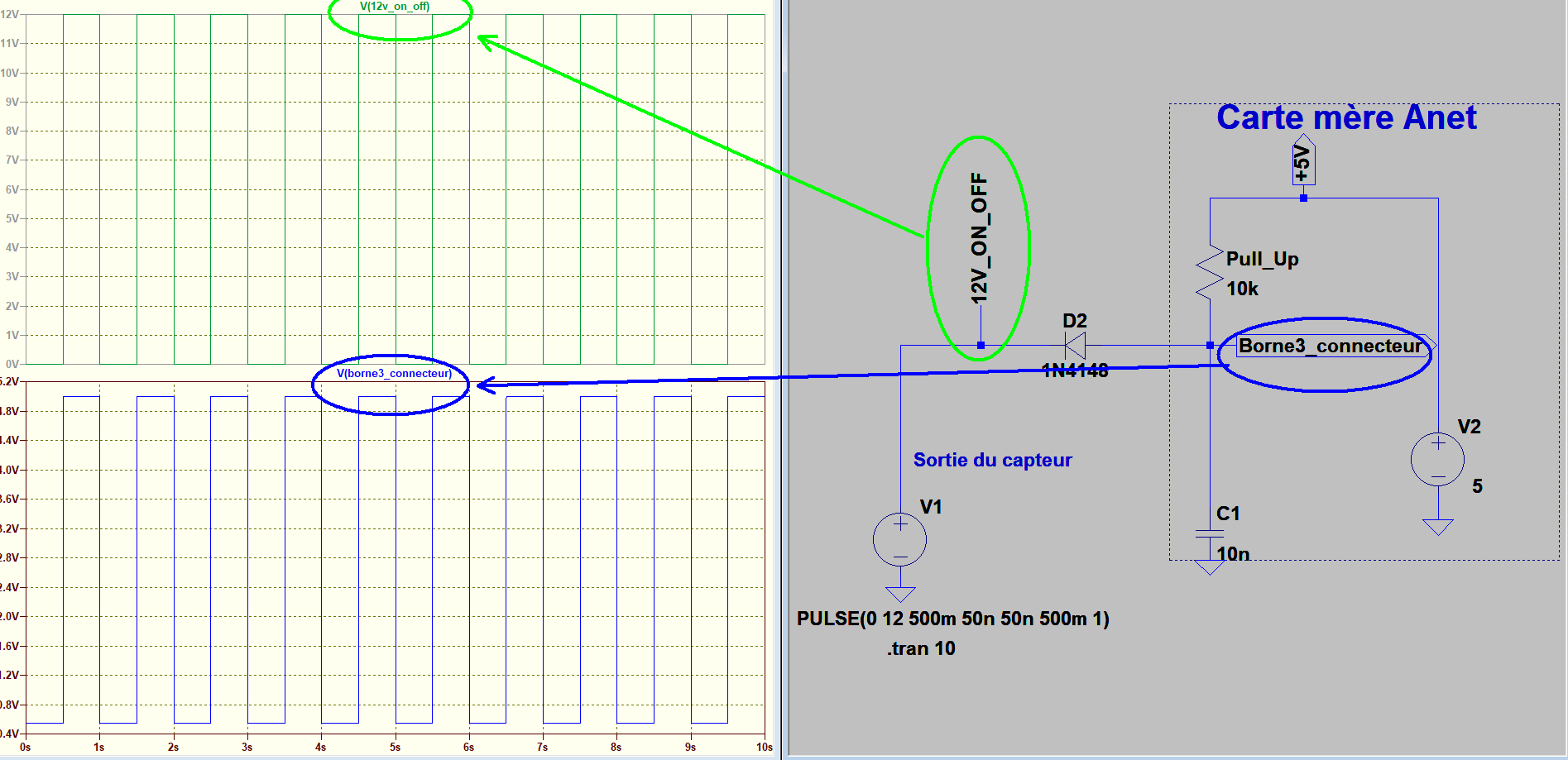

Janpolanton Posté(e) Avril 4, 2018 Partager Posté(e) Avril 4, 2018 il y a 6 minutes, jc83 a dit : du coup que ce soit avec la 4148 ou la zener , je n'ai pas encore compris l'interet de s'emmerder avec l'optocoupleur ? C'est vrai que ça fonctionne, ainsi qu'avec le pont diviseur. Mais... D'un côté tu as du 12V envoyé par le capteur, de l'autre un microcontrôleur alimenté en 5V et qui ne supporte pas des tensions supérieurs sous peine de lâchement t'abandonner. Entre les, une diode (Zener ou pas) ou un pont diviseur. En cas de défaillance du capteur et / ou du composant "adaptateur" de tension ou même du condensateur anti-rebond de la carte mère, tu te retrouves avec une surtension sur l'entrée correspondante du microcontrôleur qui ne va pas du tout apprécier. Pour illustrer ma prose ci-dessus, j'ai simulé une panne sur montage capteur / diode et j'ai considéré que le condensateur anti-rebond de la carte mère venait de rendre l'âme et de se couper (c'est comme si il n'était plus dans le circuit). Simulation avec le condo en bon état : Et à présent, la même simulation avec le condo coupé (absent) C'est pourquoi, il faut mettre une isolation galvanique par optocoupleur entre les 2. Merci de m'avoir lu jusqu'au bout. Lien vers le commentaire Partager sur d’autres sites More sharing options...

jc83 Posté(e) Avril 4, 2018 Partager Posté(e) Avril 4, 2018 @Janpolanton oui bien sur, j'avais compris l'utilisation de l'optocoupleur !! , ton exemple montre une defaillance d'un ou des composants mais c'est clair qu'à ce moment là on ne fait plus rien s'il faut mettre la protection de la protection etc , on n'est pas en aeronautique !!! sur la cm il y a un paquet de composants qui doivent être foireux vu que c'est du 2eme ou 3eme choix , apres les probabilités de claquage sont faibles , la solution la plus radicale c'est de trouver des capteurs qui fonctionnent en 5v hs : dans ta liste j'aurais bien vu le 2222 et le 2907 des composants que j'aime bien Lien vers le commentaire Partager sur d’autres sites More sharing options...
Janpolanton Posté(e) Avril 4, 2018 Partager Posté(e) Avril 4, 2018 (modifié) il y a 45 minutes, jc83 a dit : apres les probabilités de claquage sont faibles Pas plus tard qu'avant hier, j'ai détecté une panne de ce fameux condensateur. En l’occurrence, il était en court-circuit mais il aurait tout aussi bien pu être coupé. Je t'invite à lire ce post si tu ne l'as pas déjà fait : Un opto coupleur, ça ne coûte rien comparé au prix d'une carte mère, même si celle-ci n'est pas chère. Modifié (le) Avril 4, 2018 par Janpolanton Lien vers le commentaire Partager sur d’autres sites More sharing options...
