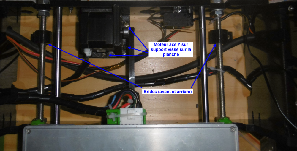

Janpolanton Posté(e) Avril 4, 2018 Partager Posté(e) Avril 4, 2018 En plus, je ne règle pas mon plateau très souvent et j'ai bridé mon imprimante sur une planche épaisse après avoir correctement réglé touts les équerrages. L'auto level ne m'apporterait pas grand chose dans l'état actuel. Lien vers le commentaire Partager sur d’autres sites More sharing options...

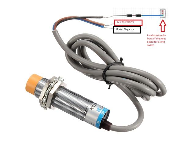

pataboat Posté(e) Avril 4, 2018 Partager Posté(e) Avril 4, 2018 Vu au passage cette autre solution, avec juste 2 diodes, cela vous paraît conforme ? c'est ici: https://www.thingiverse.com/thing:2758533 Lien vers le commentaire Partager sur d’autres sites More sharing options...
Janpolanton Posté(e) Avril 4, 2018 Partager Posté(e) Avril 4, 2018 Je vais répondre avec le commentaire de l'auteur de ce montage sur thingiverse : Citation Why 2 diodes? Why not? Et pourquoi pas 3 ou 4 (ah! non, avec 4 ça risque de ne plus fonctionner correctement, on atteindrait difficilement le niveau logique bas). A mon avis, c'est ceinture et bretelles, ça ne sert à rien. Lien vers le commentaire Partager sur d’autres sites More sharing options...
pataboat Posté(e) Avril 5, 2018 Partager Posté(e) Avril 5, 2018 Effectivement je viens de voir que c'est un montage que tu avais déjà proposé plus haut avec 1 diode. Une question pour être moins bête (possible ?) et donc poser moins de questions demain. Pourquoi dans ce montage il n'y a qu'une diode sur le "signal" alors que dans le montage de @jc83 la diode se trouve entre "signal" et "gnd" Lien vers le commentaire Partager sur d’autres sites More sharing options...
Janpolanton Posté(e) Avril 5, 2018 Partager Posté(e) Avril 5, 2018 il y a 9 minutes, pataboat a dit : Pourquoi dans ce montage il n'y a qu'une diode sur le "signal" alors que dans le montage de @jc83 la diode se trouve entre "signal" et "gnd" Bonjour à tous, Dans le montage que j'ai proposé, il s'agit d'une diode toute simple, n'importe laquelle ferait l'affaire (1N4148, 1N40xx, etc) Dans le montage proposé par @jc83, il s'agit d'une diode particulière appelée diode Zener. Je passe sur les détails du fonctionnement de ces diodes mais si tu veux en savoir plus, je te conseille de visiter l'excellent site Sonelec Musique : https://www.sonelec-musique.com/electronique_theorie_diode.html Lien vers le commentaire Partager sur d’autres sites More sharing options...

pataboat Posté(e) Avril 5, 2018 Partager Posté(e) Avril 5, 2018 il y a 27 minutes, Janpolanton a dit : Je passe sur les détails du fonctionnement de ces diodes mais si tu veux en savoir plus, je te conseille de visiter l'excellent site Sonelec Musique : https://www.sonelec-musique.com/electronique_theorie_diode.html Merci, cela semble très intéressant. Lien vers le commentaire Partager sur d’autres sites More sharing options...
Jean-Claude Garnier Posté(e) Avril 5, 2018 Partager Posté(e) Avril 5, 2018 Il y a 13 heures, Janpolanton a dit : .. /.. j'ai bridé mon imprimante sur une planche épaisse après avoir correctement réglé touts les équerrages. Bravo @Janpolanton, c'est ce que je me tue à répéter depuis que je suis venu à cette activité (un vieux reste de mécanicien) Lien vers le commentaire Partager sur d’autres sites More sharing options...

Janpolanton Posté(e) Avril 5, 2018 Partager Posté(e) Avril 5, 2018 Salut, Et moi, même principe mais j'ai aussi monté le moteur Y sur un support lui-même vissé sur la planche au moyen de 5 vis. Je ne me suis pas encore attaqué au bridage du tendeur de courroie (pas encore installé). Il est important de rappeler de faire les réglages parallélisme et équerrage aux petits oignons avant de serrer le tout ( en croix comme d'habitude). J'ai même vu passer ici une photo d'un type qui avait mis un magazine sous l'avant de l'imprimante pour rattraper les niveaux Lien vers le commentaire Partager sur d’autres sites More sharing options...
Maeke Posté(e) Avril 5, 2018 Partager Posté(e) Avril 5, 2018 il y a 20 minutes, Janpolanton a dit : Salut, Et moi, même principe mais j'ai aussi monté le moteur Y sur un support lui-même vissé sur la planche au moyen de 5 vis. Je ne me suis pas encore attaqué au bridage du tendeur de courroie (pas encore installé). Il est important de rappeler de faire les réglages parallélisme et équerrage aux petits oignons avant de serrer le tout ( en croix comme d'habitude). J'ai même vu passer ici une photo d'un type qui avait mis un magazine sous l'avant de l'imprimante pour rattraper les niveaux C'était la table qui n'était pas droite, il l'a dit. Lien vers le commentaire Partager sur d’autres sites More sharing options...
