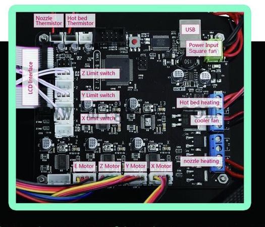

BLIN Posté(e) Mars 20, 2018 Partager Posté(e) Mars 20, 2018 Bonjour, je suis à la recherche des branchements (un schéma ou une photo serait l'idéal) des câbles sur la carte mère de la Tornado, principalement prises et pinoches utilisées pour les limiteurs X et Y. D'avance merci. Lien vers le commentaire Partager sur d’autres sites More sharing options...
Bartfab Posté(e) Mars 20, 2018 Partager Posté(e) Mars 20, 2018 Bonjour @BLIN J’espere que cette photo te conviendra, je l’ai eu sur le site de Tevo, c’est la carte de la Tarantula, mais si ma mémoire ne me fait pas défaut c’est la même que la Tornado Les limit switch sont indiqués, connecteurs blanc sur la gauche. Lien vers le commentaire Partager sur d’autres sites More sharing options...
BLIN Posté(e) Mars 20, 2018 Auteur Partager Posté(e) Mars 20, 2018 IMPEC. Ce n'est pas tout à fait la même carte, mais j'y trouve bien ce que je recherche. Merci. Lien vers le commentaire Partager sur d’autres sites More sharing options...
