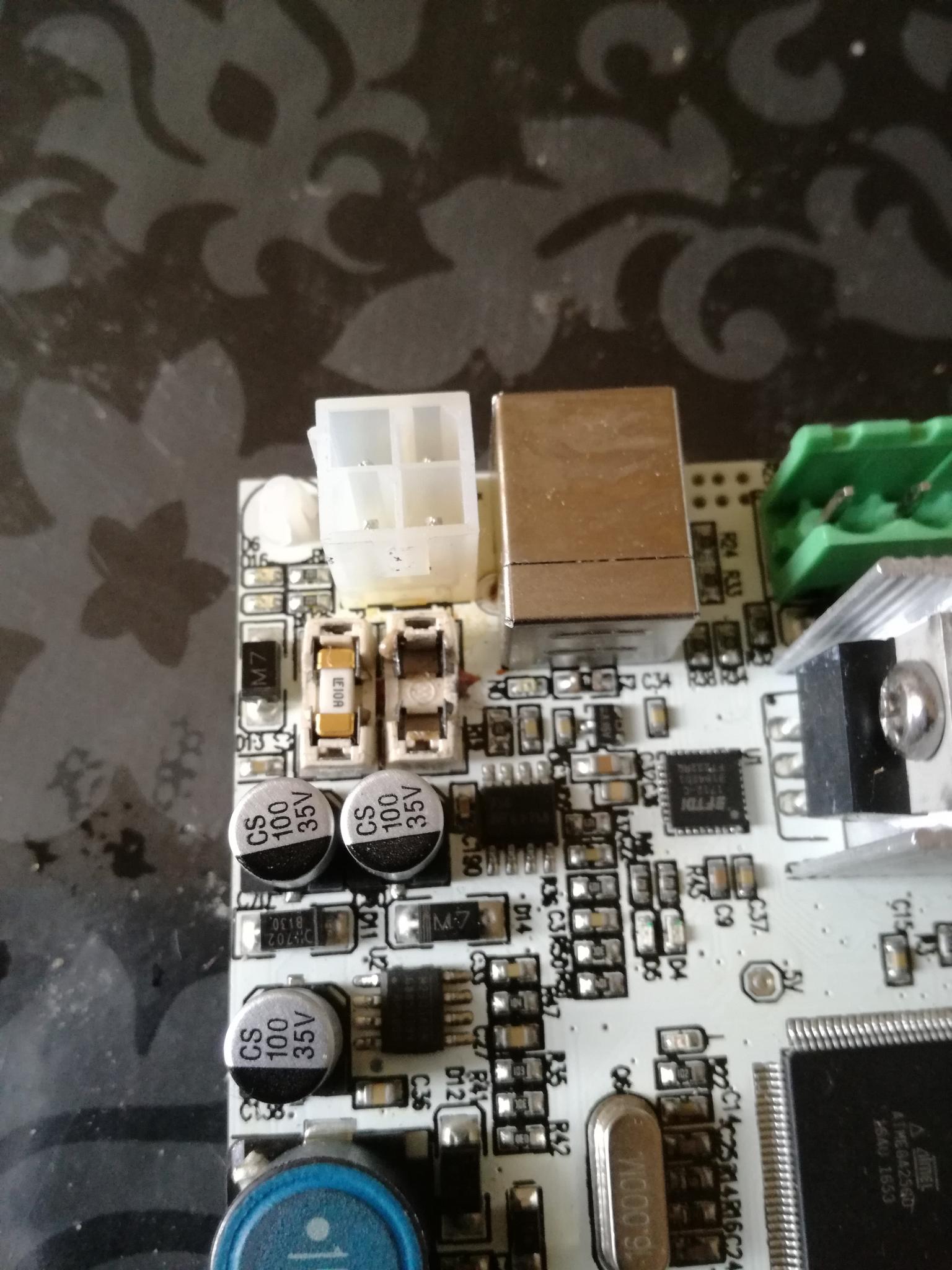

capoccione Posté(e) Mars 20, 2018 Partager Posté(e) Mars 20, 2018 bonsoir, je suis confronte a un petit problème , carte gt 2560 rev A mon fusible 15A est mort au bout de trois jour apres avoire mis en route ma ctc i3 pro B le porte fusible a fondu, le vendeur m'envois une nouvelle carte mere mais le probleme je pense qu'il vient du plateau. Apres mesure de resistance en 12 v je trouve 1.8-1.9 ohm et je croix avoir lu quelque part que la resistance doit si situer entre 1-1.2 ohm j'aimerais une confirmation d'expert pour pouvoir le comuniquer au vendeur merci et super boulot le forum Lien vers le commentaire Partager sur d’autres sites More sharing options...
Djam Posté(e) Mars 20, 2018 Partager Posté(e) Mars 20, 2018 Salut à toi un peu de lecture: http://reprap.org/wiki/PCB_Heatbed Lien vers le commentaire Partager sur d’autres sites More sharing options...
