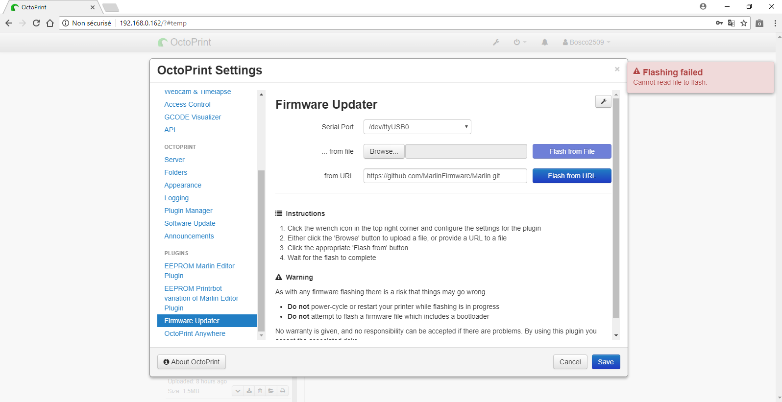

Bosco2509 Posté(e) Juin 28, 2018 Partager Posté(e) Juin 28, 2018 Appel à l'aide ! Je suis nul de chez nul visiblement. Installer Marlin pour les nuls... avec Octoprint... rien de plus facile que disent tous. Eh bien... pas pour moi. J'ai le message "Flashing Failed Cannot read fil to flash". Je tente de flasher par URL... C'est tout ce que j'obtient. J'ai fait la même chose avec le zip "décompréssé", mis en archive... pareil toujours le même message. Alors... une solution ? Qu'est-ce que je n'ai pas fait ? Qu'est ce que je dois faire ? Lien vers le commentaire Partager sur d’autres sites More sharing options...
Jean-Claude Garnier Posté(e) Juin 28, 2018 Partager Posté(e) Juin 28, 2018 Hello Kamarad Moulinois Quand tu as compilé ton Marlin, esque tu as bien choisé l'option "exporter les binaires compilées", et esque c'est bien ce fichier-là que tu cherches à envoyer ? Lien vers le commentaire Partager sur d’autres sites More sharing options...
Bosco2509 Posté(e) Juin 28, 2018 Partager Posté(e) Juin 28, 2018 il y a 3 minutes, Jean-Claude Garnier a dit : Hello Kamarad Moulinois Quand tu as compilé ton Marlin, esque tu as bien choisé l'option "exporter les binaires compilées", et esque c'est bien ce fichier-là que tu cherches à envoyer ? Pour être honnête... j'ai suivi ce tuto : http://www.cr10.fr/marlincr10s/ Et... comme tu le verra... il ne parle pas de compilé Marlin.... ni d'exporter les binaires compilées... Alors... il ne suffit pas de... télécharger une archive et/ou d'indiquer un lien ? Lien vers le commentaire Partager sur d’autres sites More sharing options...

devildant Posté(e) Juin 28, 2018 Partager Posté(e) Juin 28, 2018 Hello @Bosco2509, le tuto que tu a suivi montre juste comment lancer la maj mais c'est tout, il faut compiler le fw marlin, je me suis poser la même question que toi il y a pas si longtemps : ya les étapes sur mon sujet Lien vers le commentaire Partager sur d’autres sites More sharing options...
Sp4s12 Posté(e) Juin 28, 2018 Partager Posté(e) Juin 28, 2018 Mhh... J'ai pas testé de flasher par URL, je n'ai fait que par fichier mais je suppute qu'il faille que tu renseignes un URL avec pour cible un fichier hex. Octoprint reconnais les fichiers Hex pour flasher par fichier donc c'est peut-être pareil pour les URL. Lien vers le commentaire Partager sur d’autres sites More sharing options...
devildant Posté(e) Juin 28, 2018 Partager Posté(e) Juin 28, 2018 bon c'est le fw TH3D mais c'est marlin, un marlin pré configurer pour beaucoup d'imprimante, tu a juste quelque defined a dé commenter dans le fichier de conf Lien vers le commentaire Partager sur d’autres sites More sharing options...
devildant Posté(e) Juin 28, 2018 Partager Posté(e) Juin 28, 2018 Apres au besoin je peux te donner le fichier hex (firmware TH3D) que j'ai généré si tu a une CR-10s, mais le mieux c'est quand même de le faire soit même Lien vers le commentaire Partager sur d’autres sites More sharing options...
Bosco2509 Posté(e) Juin 28, 2018 Partager Posté(e) Juin 28, 2018 J'ai aussi vu qu'il fallait bien ciblé le fichier HEX en question... j'ai finalement compris cela... mais j'ai le message qui reviens systématiquement. Il n'arrive pas à lire le fichier HEX. Je vais essayer d'en compiler un moi même et je verrai bien si cela viens de là. Lien vers le commentaire Partager sur d’autres sites More sharing options...

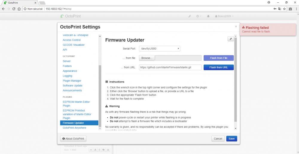

Bosco2509 Posté(e) Juin 28, 2018 Partager Posté(e) Juin 28, 2018 Bon... eh bien... même en compilant un fichier HEX moi même... il veut pas prendre. Mais... nouveau message : AVRdude returned code 1 Ah... il est nouveau celui là. Lien vers le commentaire Partager sur d’autres sites More sharing options...
devildant Posté(e) Juin 28, 2018 Partager Posté(e) Juin 28, 2018 (modifié) il y a 2 minutes, Bosco2509 a dit : Bon... eh bien... même en compilant un fichier HEX moi même... il veut pas prendre. Mais... nouveau message : AVRdude returned code 1 Ah... il est nouveau celui là. tu as bien test avrdude dans octoprint ? moi j'ai du l'installer Modifié (le) Juin 28, 2018 par devildant Lien vers le commentaire Partager sur d’autres sites More sharing options...

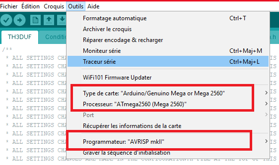

Bosco2509 Posté(e) Juin 28, 2018 Partager Posté(e) Juin 28, 2018 il y a 1 minute, devildant a dit : tu as bien test avrdude dans octoprint ? moi j'ai du l'installer C'est déjà testé... il est installé et fonctionne. Je penche plutôt pour que j'ai loupé un réglage sur Arduino, peut être le programmateur qui est en mode "Arduino ISP" Lien vers le commentaire Partager sur d’autres sites More sharing options...

Bosco2509 Posté(e) Juin 28, 2018 Partager Posté(e) Juin 28, 2018 il y a 3 minutes, devildant a dit : Aller dans "inclure une bibliothèque > Gérer les bibliothèques > Chercher "U8glib" et l'installer il va y en avoir plusieurs dans la recherche, prends celle qui se nomme U8glib Tout est compilé ! Puis exporter. Et... "Flashing Failed - Avrdude returned code 1". Bon... là cela commence sérieusement à m'agacer... Lien vers le commentaire Partager sur d’autres sites More sharing options...
