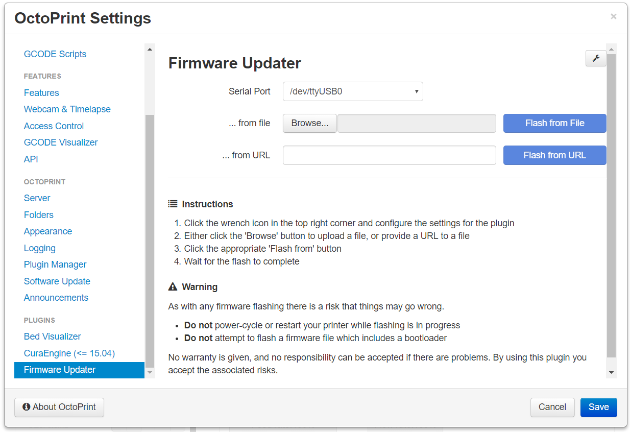

Jean-Claude Garnier Posté(e) Juin 28, 2018 Partager Posté(e) Juin 28, 2018 (modifié) Voilà. Et c'est à partir de maintenant que ma réponse devient pertinente : Tu fais tes modifs dans Arduino IDE, tu les compiles, tu fais "exporter les binaires compilées" et depuis octoprint tu les envoies dans ta CR10 avec le "firmware updater" Modifié (le) Juin 28, 2018 par Jean-Claude Garnier Lien vers le commentaire Partager sur d’autres sites More sharing options...
Bosco2509 Posté(e) Juin 28, 2018 Partager Posté(e) Juin 28, 2018 il y a 1 minute, devildant a dit : via cura du coup ? Non... directement via le port Com4, directement depuis Arduino. J'ai pas eût besoin de Cura. Ah oui... il y a cela aussi... j'ai les pilotes fourni par Microsoft pour la Creality CR-10(S), elle est reconnu par Windows 10 quand elle est connecté à mon PC directement via USB. C'est peut être cela qui a aidé aussi du coup. Bon... je vais pas me poser plus de questions... c'est fait, elle fonctionne. J'ai fait un auto home. LOL... c'est chouette d'avoir le menu en Français ! Et tout ces réglages... hum... je vais éviter de trop patouiller dedans... évitons les embrouilles. Lien vers le commentaire Partager sur d’autres sites More sharing options...
Bosco2509 Posté(e) Juin 28, 2018 Partager Posté(e) Juin 28, 2018 il y a 2 minutes, Jean-Claude Garnier a dit : Tu fais tes modifs dans Arduino IDE, tu les compiles, tu fais "exporter les binaires compilées" et depuis octoprint tu les envoies dans ta CR10 Mais même cette méthode ne fonctionnait pas... Lien vers le commentaire Partager sur d’autres sites More sharing options...

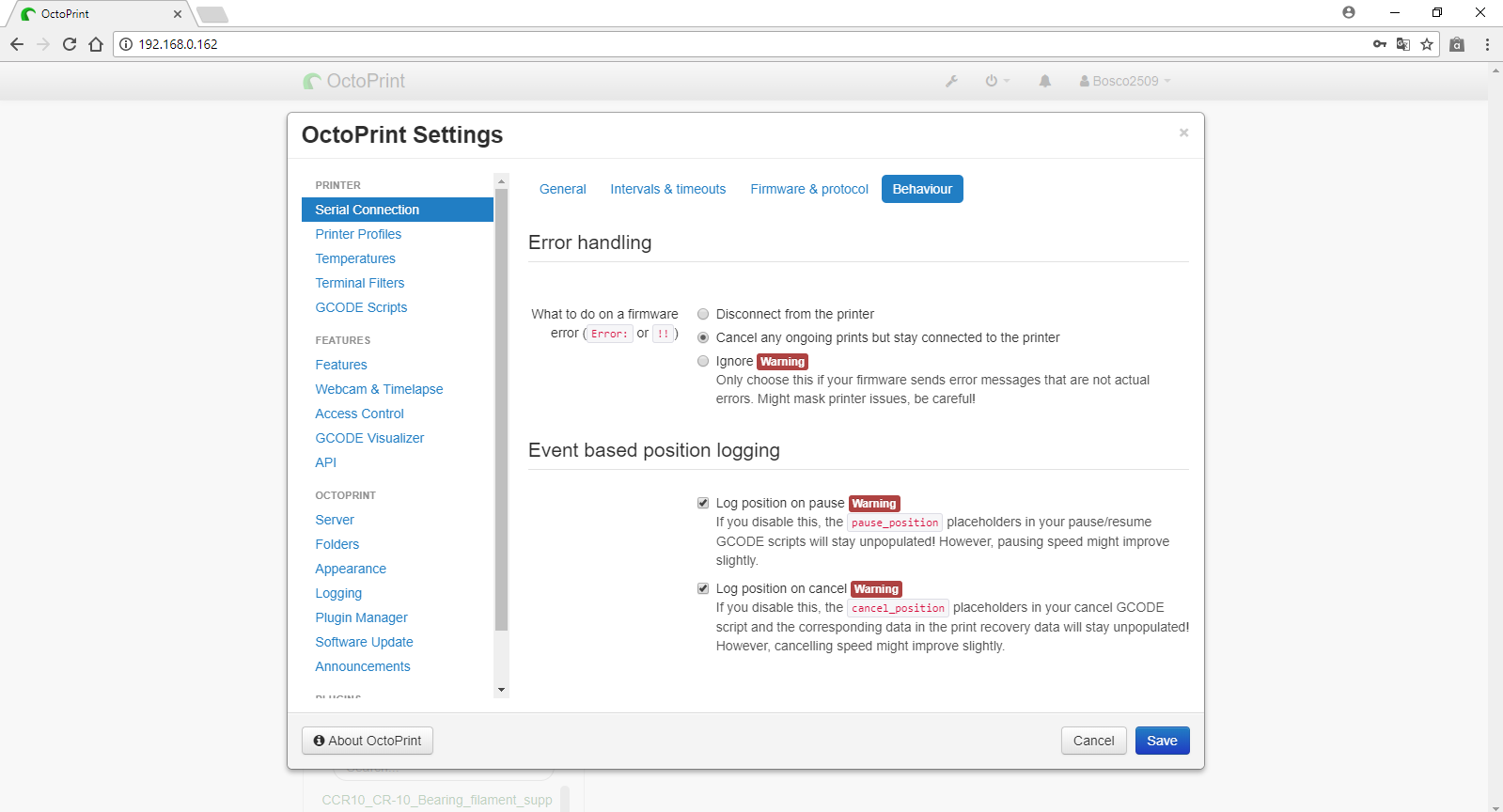

ShagoY Posté(e) Juin 28, 2018 Partager Posté(e) Juin 28, 2018 Il y a 4 heures, Bosco2509 a dit : C'est déjà testé... il est installé et fonctionne. On ne voit pas ta config sous Octoprint, du coup quand tu dis que ça fonctionne, c'est grâce au menu qui check la dépendance sous Octoprint ? Lien vers le commentaire Partager sur d’autres sites More sharing options...

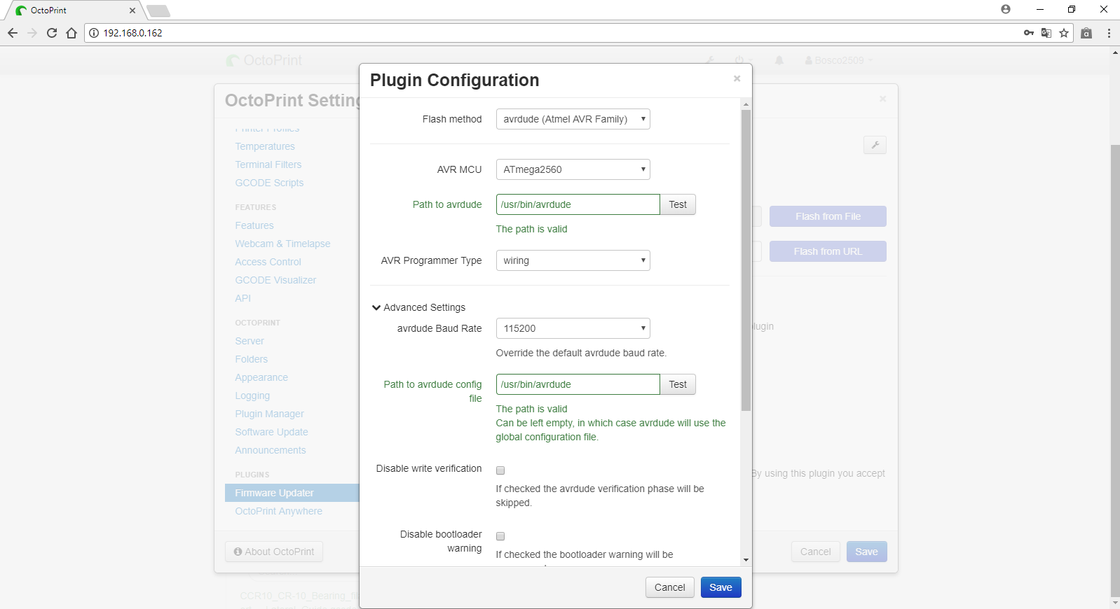

Bosco2509 Posté(e) Juin 29, 2018 Partager Posté(e) Juin 29, 2018 Il y a 8 heures, ShagoY a dit : On ne voit pas ta config sous Octoprint, du coup quand tu dis que ça fonctionne, c'est grâce au menu qui check la dépendance sous Octoprint ? Eh bien... comme dans le tutoriel que j'ai suivi... j'ai fait comme cela pour vérifier : Et après une nuit (chaude) mais reposante... je m'orienterais que le problème viens de là : Je peut bien entendu me tromper. Cela étant dit... c'est installé et cela fonctionne... je vais pas chercher à comprendre le pourquoi du comment... mais il est vrai que cela pourrait s'avérer utile pour d'autres à l'avenir. Lien vers le commentaire Partager sur d’autres sites More sharing options...
ShagoY Posté(e) Juin 29, 2018 Partager Posté(e) Juin 29, 2018 Je ne suis pas certain que d'avoir pointé l'option "Path to avrdude config file" directement vers l’exécutable avrdude soit correct. Tu as eu l'occasion de tester sans rien mettre dedans ? Et donc utiliser la configuration d'avrdude par défaut (Can be left empty, in which case avrdude will use the global configuration file.) ? De toute façon, tu vas devoir surement mettre à jour des valeurs etc.. dans ton firmware et donc devoir reflasher tout ou tard Sinon ton second screenshot, c'est pour les retour d'erreur de ton imprimante vers Octoprint. Par exemple, lorsque tu atteins une température trop élevé de ta buse etc.. Lien vers le commentaire Partager sur d’autres sites More sharing options...
