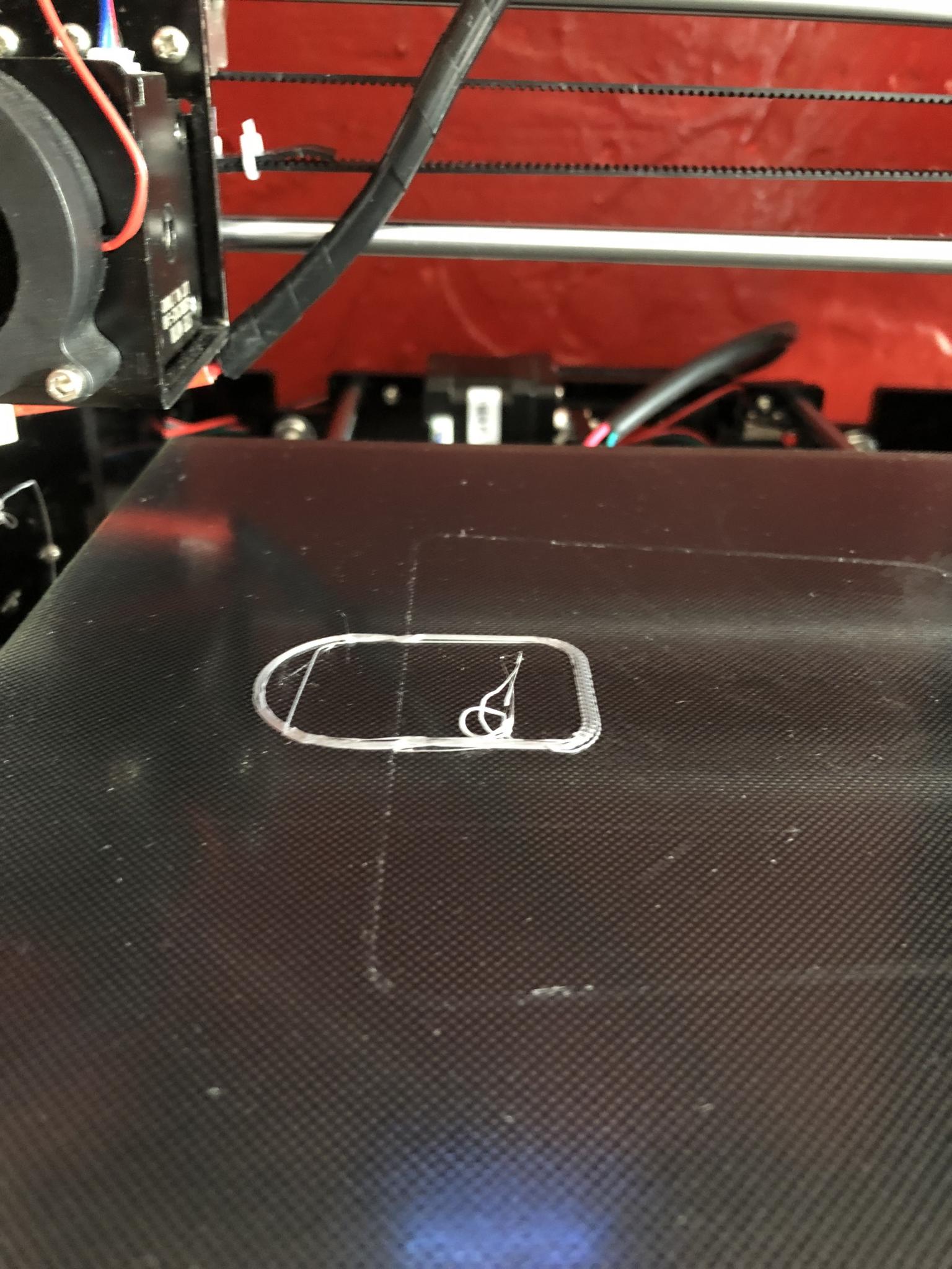

Bleckers Posté(e) Mars 21, 2018 Partager Posté(e) Mars 21, 2018 Salut, je ne sais pas si je suis dans la bonne partie du fofo mais j'ai un gros soucis dernièrement. Je ne pense pas que ca vienne du filament mais lorsque j'imprime dès le début l'extrudeuse me sors beaucoup trop de filament avant même que l'extrudeur ne touche mon plateau chauffant je ne croit pas avoir changer mes paramètres d'impression... Ca a pour effet de foiré totalement mon impression avec ce gros amas de plastique qui se met en plein milieu. Si vous pouvez m'aider j'imprime avec cura et je suis totalement bloqué... merci d'avance !!! Lien vers le commentaire Partager sur d’autres sites More sharing options...
ScotchE67 Posté(e) Mars 21, 2018 Partager Posté(e) Mars 21, 2018 Suivant les filaments, même si ils sont de même type et parfois de même marque, il faut ajuster les températures. Il est probable que ta buse soit un peu chaude pour ce filament et qu'il s'écoule par simple gravité même sans action de l'extrudeur. Tu peux commencer par baisser de 5° C ou faire une mini rétractation (mais la baisse de température me semble une meilleure solution). Lien vers le commentaire Partager sur d’autres sites More sharing options...

Bleckers Posté(e) Mars 21, 2018 Auteur Partager Posté(e) Mars 21, 2018 Toujours le meme souci alors que je suis a 185 et que le minimum recommandé du filament est de 190 et j'ai un autre soucis dans je désengage le plateau mon extrudeuse touche au milieu a droite mais pas dans les coins j'ai l’impression d'avoir le verre vrillé... Lien vers le commentaire Partager sur d’autres sites More sharing options...

Invité Posté(e) Mars 21, 2018 Partager Posté(e) Mars 21, 2018 J'utilise régulièrement le filament grossiste3d, sans problème, même si ce n'est pas le meilleur filament du marché. Je l'imprime à 210° donc à moins d'avoir une mauvaise bobine, je ne pense pas que la température soit en cause. Par contre, par rapport à ton dernier post, il me semble qu'une vérification / calibration de l'imprimantes'impose avant d'incriminer le filament ... Bon courage ... Lien vers le commentaire Partager sur d’autres sites More sharing options...

hexacopter Posté(e) Mars 26, 2018 Partager Posté(e) Mars 26, 2018 (modifié) bonjour tous le monde, pour revenir sur les grossiste3D moi aussi je me sert chez eux et pour ma par j'en suis satisfait. Effectivement pendant la monté en température le filament s'ecoule par gravité je pense que c'est normal, mais je fait faire a mon imprimante une ligne droite extrusion devant qui par de la gauche vers la droite pour extruder comme ça quand j'attaque la jupe de ma piéce tous et ok. un petit script simpa que j'ai trouvé sur le net je vous le met en bas aprés il faudra juste l'adapter a votre plateau le mien fait 220*220 G28 ; home all axes G1 X0 Y20 Z0.2 F3000 ; get ready to prime G92 E0 ; reset extrusion distance G1 X200 E20 F600 ; prime nozzle voilà bon courage @Bleckers Modifié (le) Mars 26, 2018 par hexacopter 1 Lien vers le commentaire Partager sur d’autres sites More sharing options...

accromeca Posté(e) Mai 13, 2018 Partager Posté(e) Mai 13, 2018 J'imprime avec le PLA grossiste3D @205°/60° et j'ai aussi ce petit phénomène. Au démarrage de l'impression, quand la buse a fini de chauffer se déplace pour aller vers le plateau, hop un coup de pince et j'enlève ce pâté, c'est tout. Lien vers le commentaire Partager sur d’autres sites More sharing options...
quadal Posté(e) Mai 17, 2018 Partager Posté(e) Mai 17, 2018 Bonjour, moi aussi j'ai eu ce problème une calibration du plateau à résolue le truc Lien vers le commentaire Partager sur d’autres sites More sharing options...
