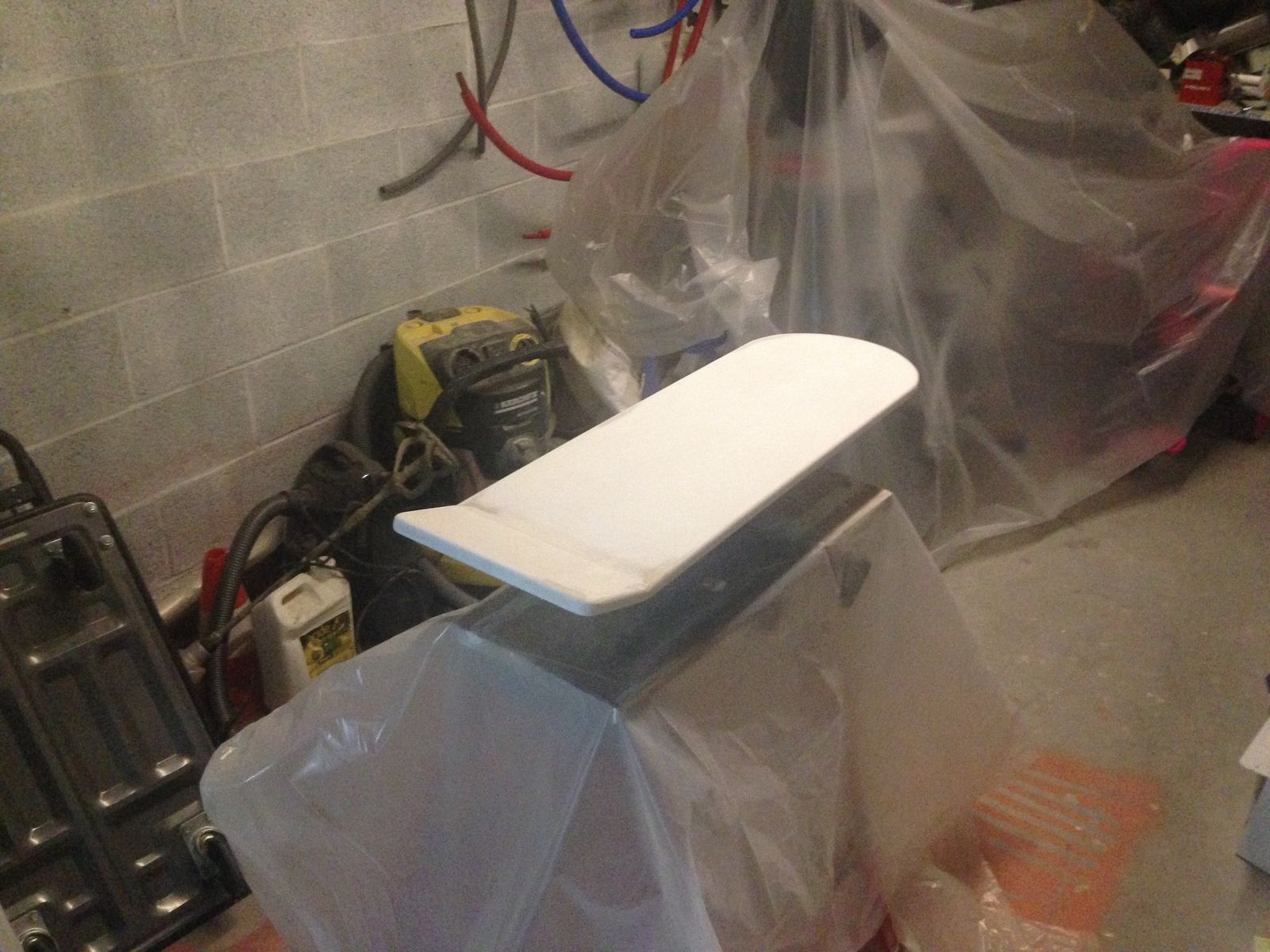

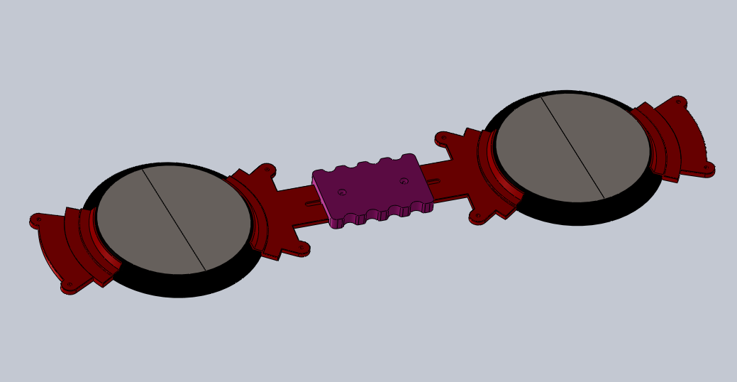

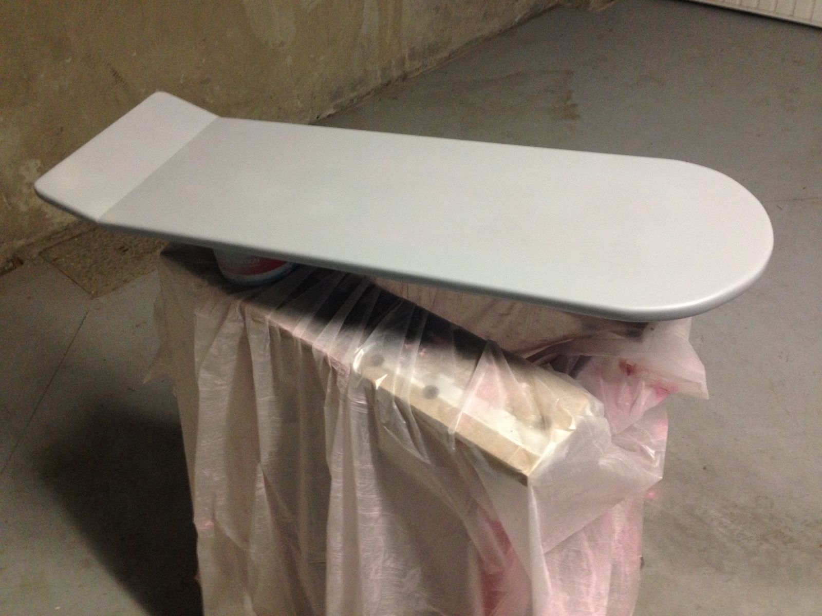

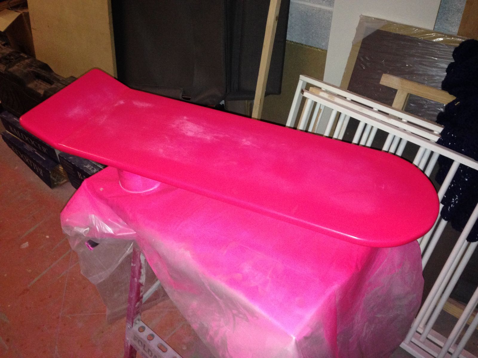

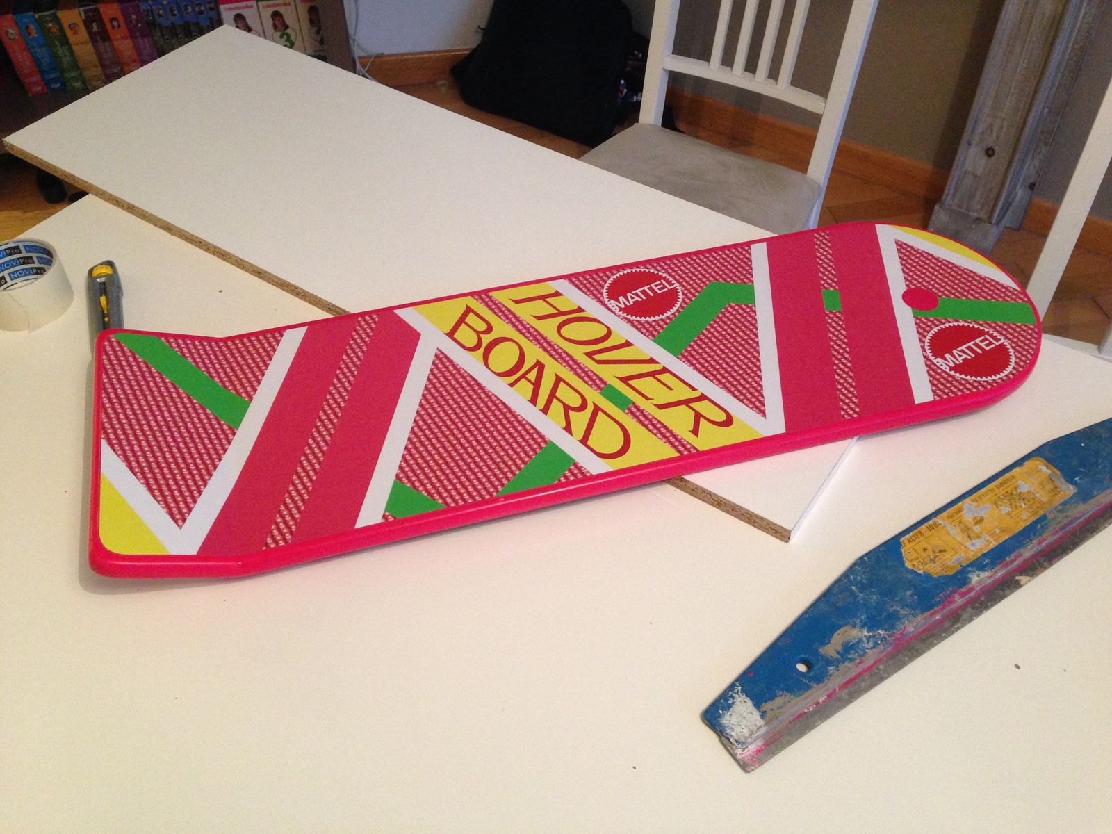

Hardsnap3 Posté(e) Décembre 22, 2015 Auteur Partager Posté(e) Décembre 22, 2015 Au risque de faire un peu de hors sujet mais vue l'accueil que vous m'avez fait, je vais mettre des photos de mes autres projets ici. Un Hoverboard Full scale mix bois / Impression 3D : Fabrication en MDF, avec un petit coup de défonceuse pour l'arrondi sur les bords. Une bonne couche d'apprêt pour effacer les derniers petits défauts. Après un ponçage au 400, 3 couches de peinture rose ( pas la peine de peindre le milieu, il y aura les autocollants) Ca commence à prendre de l'allure avec les autocollants, fait par mon imprimeur pour 8 euros. Imbattable ! Après avoir créé les pieces sous Solidworks, je suis en train de les imprimer. Ca devrait donner ça : A suivre... 2 Lien vers le commentaire Partager sur d’autres sites More sharing options...

djflo68260 Posté(e) Décembre 22, 2015 Partager Posté(e) Décembre 22, 2015 niveau mastique je peux te conseiller de l'enduit a laqué ou aussi appelé enduit a l'huile car il contient de l’huile de lin , c'est de l'enduit gras le vrai nom , d’ailleurs il ya un fin film d'huile au dessus qu'il faut conserver dans un bocal pour remettre sur la pâte avant de refermer le pot sinon il vas vite durcir en pot fermer tu en trouve en surface de bricolage c'est un enduit conçus pour travaux de peinture très soigné ( peinture émaillé , peinture brillante ) tu fais ça sur des portes en passe croisés ferrage ponçage a l'eau et ferrage entre couche d'enduit et peinture tu obtient un miroir . cette enduit a la particularité de se dilué dans du whyte spririt pour les surfaces difficiles d’accès , dans dans un pot propre tu met des spatules d'enduit avec du whyte spirit tu mélange ta tambouille a la bonne consistance, je peux pas te donner de proportion je fais ca a l’œil et a la viscosité, pour application au pinceau 2 a 3 couche de cette mixture seront nécessaires et bien sur il faudra apprêter ton objet avec de la peinture dite primaire d'accrochage avant cela . a la base cette enduit n'est pas fais pour reboucher des trous de plus de un demie millimètre de profond c'est pour cela que dans le bâtiment on l'utilise en plusieurs passe croisés en fine couche24h de séchage sont nécessaire puis ponçage abrasif a l'eau et une autre passe ext ext. sinon en magasin spécialisé de peinture carrosserie il existe un mastique en aérosol type bombe de peinture mais je ne connais pas le produit je sais juste que ca existe par un pote carrossier. voila j’espère que cela te seras utile pour la suite et bonne continuation Lien vers le commentaire Partager sur d’autres sites More sharing options...
Hardsnap3 Posté(e) Décembre 22, 2015 Auteur Partager Posté(e) Décembre 22, 2015 Je te remercie, je connaissais l'enduit en aerosol de carrosserie mais pas l'autre que tu me conseille. Je vais l'essayer car les pieces avec beaucoup d'arrondis et de detail sont assez difficile à enduire mais encore plus à poncer ! Dès que je l'aurais essayé je te dirais si ça convient Lien vers le commentaire Partager sur d’autres sites More sharing options...

monchyv62 Posté(e) Décembre 23, 2015 Partager Posté(e) Décembre 23, 2015 Il y a 9 heures, Hardsnap3 a dit : Je te remercie, je connaissais l'enduit en aerosol de carrosserie mais pas l'autre que tu me conseille. Je vais l'essayer car les pieces avec beaucoup d'arrondis et de detail sont assez difficile à enduire mais encore plus à poncer ! Dès que je l'aurais essayé je te dirais si ça convient moi j'utilise beaucoup de mastic en aerosol (sauf si cest pour boucher un bel espace la c'est mastic polyester) pour le poncage je fais tout au papier a poncer a l'eau (eau chaude + un peu de liquide vaiselle) je commence au 240, 400 , 600, 1000 et j'ai un resultat nikel Lien vers le commentaire Partager sur d’autres sites More sharing options...

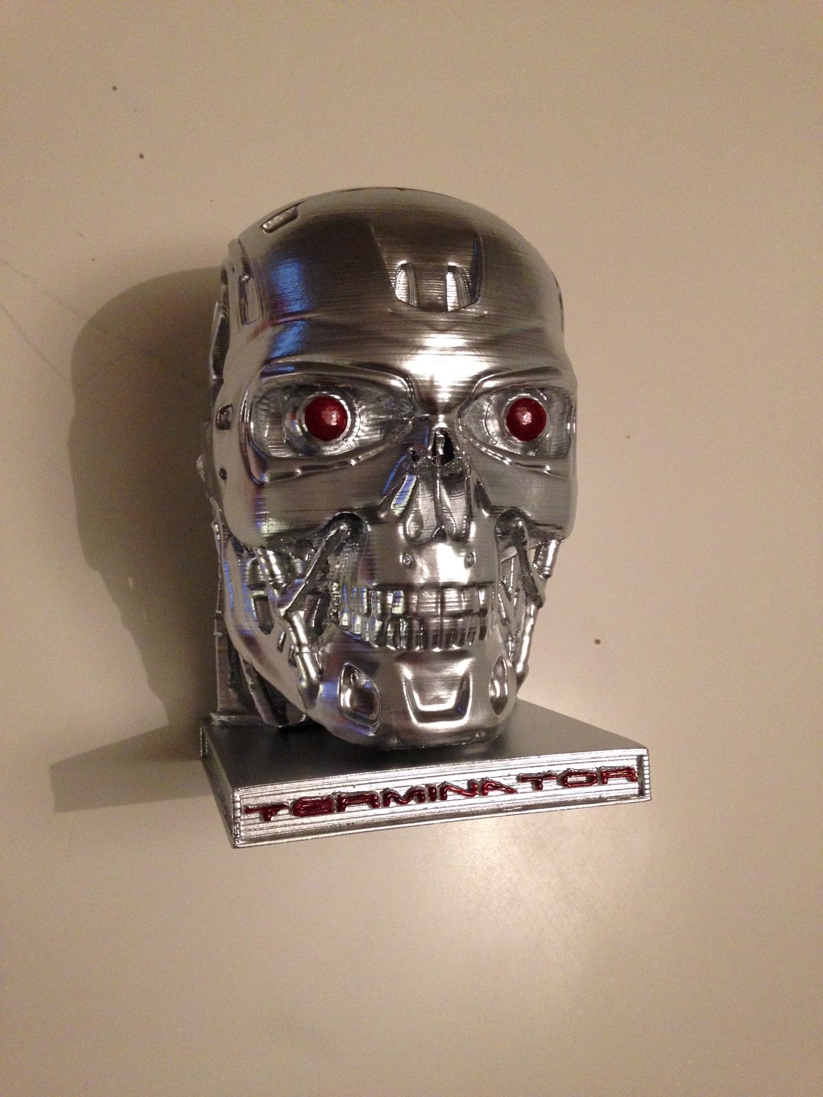

Hardsnap3 Posté(e) Décembre 29, 2015 Auteur Partager Posté(e) Décembre 29, 2015 Voici un petit projet vite fait (60 heures d'impression quand même !) pour un cadeau de Noël... 6 Lien vers le commentaire Partager sur d’autres sites More sharing options...
Anakin Posté(e) Janvier 8, 2016 Partager Posté(e) Janvier 8, 2016 Bonjour, Pourrais-tu nous donner la référence de ta bobine style métal. Connais-tu sa composition et son % de PLA ? En effet depuis que j'ai eu ma buse bouchée, je me méfie de tout ce qui est additionné au PLA (genre fibre de coco). Je viens d'acheter une bombe aérosol couleur chrome pour tester sur mes impressions 3D. Je me dis que cela ne sera peut-être pas utile avec ta bobine ? Merci Lien vers le commentaire Partager sur d’autres sites More sharing options...

Hardsnap3 Posté(e) Janvier 9, 2016 Auteur Partager Posté(e) Janvier 9, 2016 En effet, j'utilise une bombe de peinture chrome. J'imprime quasiment tout en PLA blanc et je le peint après. Lien vers le commentaire Partager sur d’autres sites More sharing options...
chloro Posté(e) Janvier 9, 2016 Partager Posté(e) Janvier 9, 2016 pas mal du tout, tout ça! Le "petit projet" c'est une modélisation perso ou c'est un fichier récupéré? Autre chose, pour ceux qui bichonnent leurs pièces en "post prod" éventuellement, vous pourriez donner quelques tuyaux? Parce qu'entre les différents vernis,mastics, ponçage a l'eau, avec des pâtes en bombe ou que sais-je, pour un néophyte comme moi, ça devient compliqué Lien vers le commentaire Partager sur d’autres sites More sharing options...
