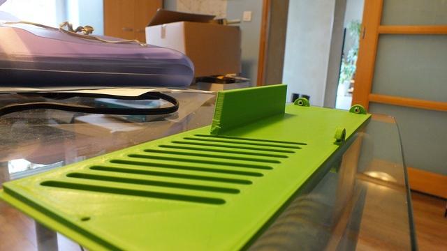

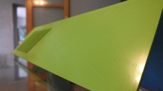

rmlc460 Posté(e) Mars 22, 2018 Partager Posté(e) Mars 22, 2018 Sacré JC! Arrête, je vais plus me sentir... Mais t'as raison, c'est une vraie cuisine ici, sur ce forum: il y a les chefs et les arpètes, certains font des gâteaux et d'autres des nouilles, mais c'est tout de la tambouille et on se marre bien. Il y a 2 heures, Jean-Claude Garnier a dit : Depuis quelques temps je me rends compte que non, on peut pas appuyer sur "start" et aller faire autre-chose Ceci dit, ce matin, vers 4 heures, quand je suis allé me coucher, j'ai lancé une pièce (Une paroi test pour le sous-boitier - que j'm'ai dessiné tout seul sous Sketchup, vu que personne veut m'apprendre Fusion... -, parce que je manque de place dans celui d'origine, 300*85mm). Bon alors forcément j'étais un peu HS d'avoir lu plein de conneries sur mon écran, j'ai juste foutu la carte dans le lecteur, allumé la bécane, et je suis parti au pieu, sans remord. J'ai même pas attendu que ça chauffe! Je sais, je suis joueur...Ce matin, à 8 heures, il y avait ça sur le plateau: La face supérieure: La face contre la vitre. Ça brille tellement que la lumière qui se reflète, c'est celle du plafonnier du bureau. Comme quoi, une fois qu'on est calé, suffit d'appuyer sur un bouton. Bon, après, faut avoir la chance de tomber sur la bonne bécane, et la comprendre. Avec ma Disco-coco, il y avait toujours un pet de travers, une tige qui coinçait, une buse bouchée, du warping, des coulures. Là, rien. Jamais. Si ça merde, c'est que c'est moi qui ai déconné. Manque d'entretien, à tous les coups. Mais du coup, ça a été une bonne école, faut croire... J'ai compris qu'une imprimante, ça demande plus de nettoyage qu'une machine à laver. Là, je suis parti pour 1 mois sans toucher à quoique ce soit, à part changer de couleur. Oubliées, les buse qui se bouchent, les extrudeurs qui claquent, les pièces qui se décollent. Que du bonheur. Et en silence! La seule chose que je ne sois pas arrivé à maîtriser, ce sont des trainées de rétractation, je ne maîtrise pas trop. Ya toujours quelque chose à apprendre, c'est ça qui est passionnant. Un jour, quand je serai grand... Lien vers le commentaire Partager sur d’autres sites More sharing options...
