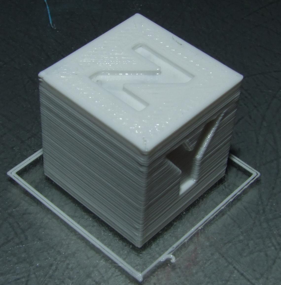

Guizboy Posté(e) Mars 23, 2018 Auteur Partager Posté(e) Mars 23, 2018 @ShagoY : Est ce que tu aurais des photos de tes cubes test par hasard ? J'ai repris tous les réglages du coup et je me suis rendu compte que le pas dans l'axe Y n'était plus bon. La seule analyse que j'ai est qu'à cause du fait que j'ai modifié le damper et la tension courroie, les valeurs sont faussées. Je retourne à mes essais ^^ Notez que l'état de surface des pièces en Z s'est sacrément amélioré depuis la synchronisation des deux vis Lien vers le commentaire Partager sur d’autres sites More sharing options...
ShagoY Posté(e) Mars 23, 2018 Partager Posté(e) Mars 23, 2018 Je n'ai pas de photo sous la main mais que tu veux exactement voir ? Lien vers le commentaire Partager sur d’autres sites More sharing options...
Guizboy Posté(e) Mars 23, 2018 Auteur Partager Posté(e) Mars 23, 2018 Le degré de perfection des arrêtes, les éventuelles vagues dues aux vibrations perfides et l’état de surface du Z Lien vers le commentaire Partager sur d’autres sites More sharing options...
ShagoY Posté(e) Mars 23, 2018 Partager Posté(e) Mars 23, 2018 Ok je te fais ça.. tu as une couleur préférée ? 1 Lien vers le commentaire Partager sur d’autres sites More sharing options...
Guizboy Posté(e) Mars 23, 2018 Auteur Partager Posté(e) Mars 23, 2018 Je vais chopper l’appareil photo de la mort pour prendre un cliché comparatif Lien vers le commentaire Partager sur d’autres sites More sharing options...

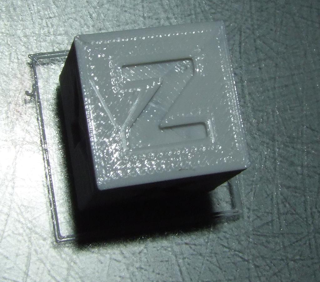

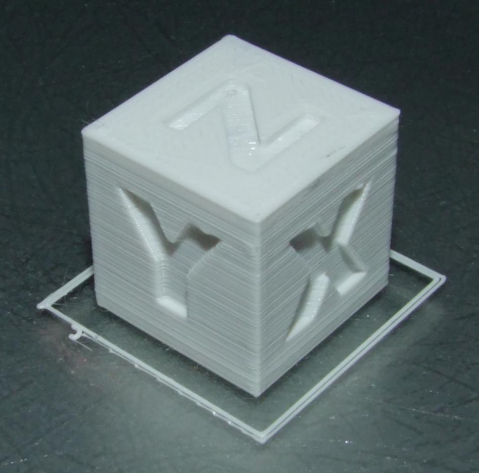

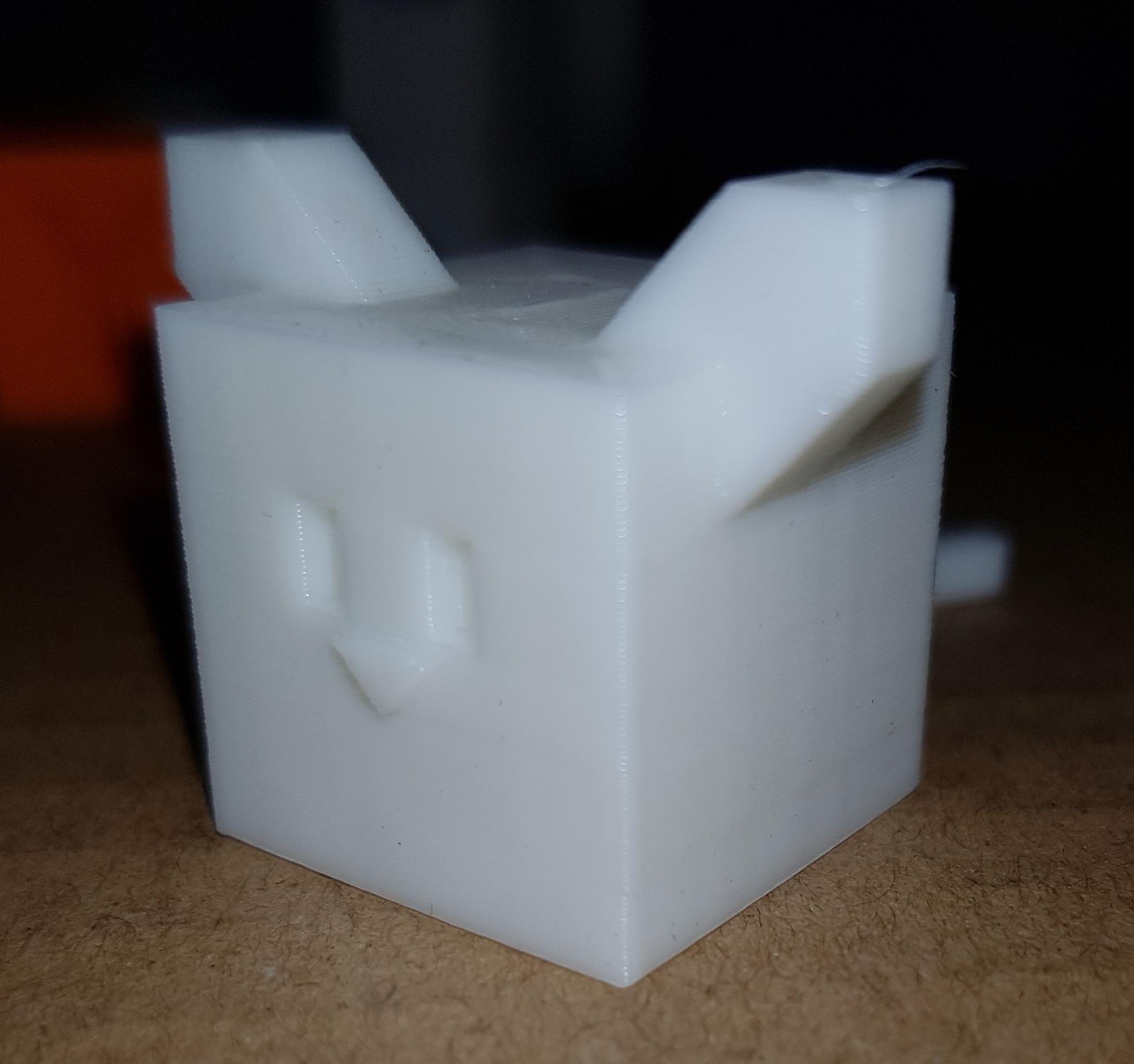

Guizboy Posté(e) Mars 23, 2018 Auteur Partager Posté(e) Mars 23, 2018 (modifié) Cube imprimé avec ces paramètres : PET EPR Innofil EPR Blanc Couches de 0.2mm Vitesse 20mm/s Buse 220° Plateau 75° Pas de support Dimensions cube mesurées au palmer : X=20,00 Y=20.12 Z=19.98 Attention par contre si tu utilises le coef pour la première couche de ne pas mesurer sur le bas de la pièce. Si tu augmentes l'apport en fil, tu fausses les mesures du cube à sa base Modifié (le) Mars 23, 2018 par Guizboy Lien vers le commentaire Partager sur d’autres sites More sharing options...

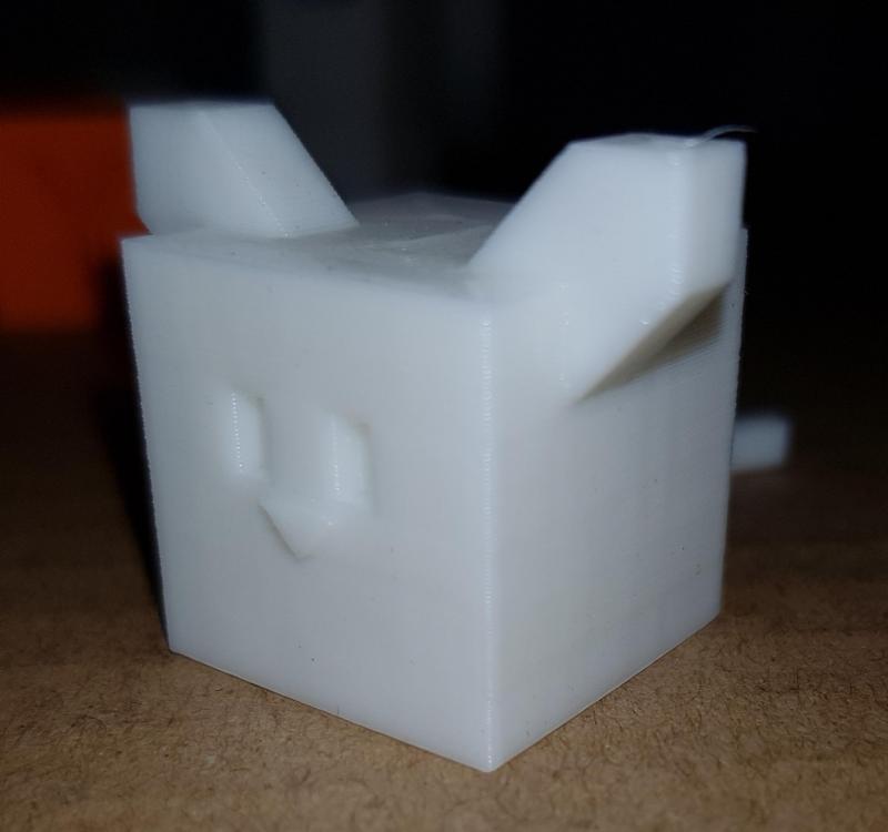

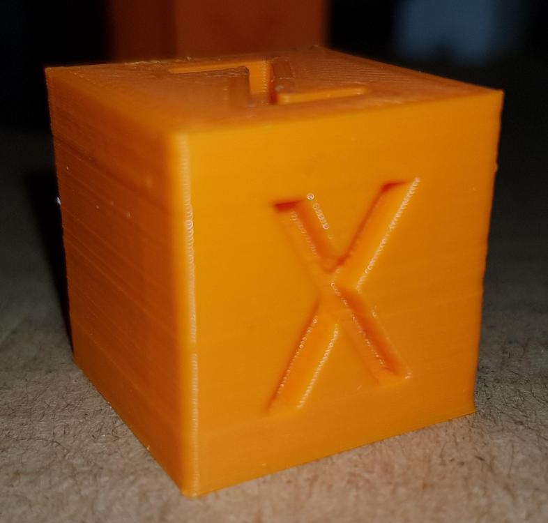

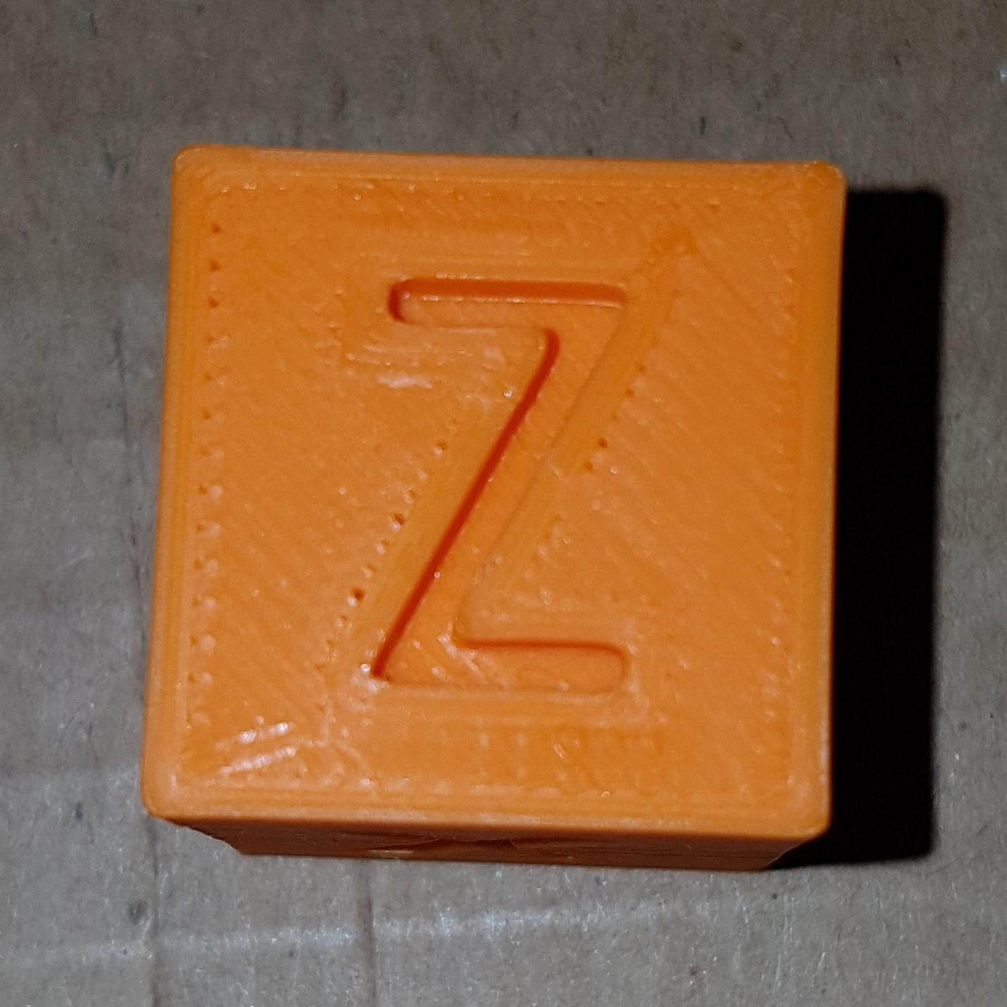

ShagoY Posté(e) Mars 23, 2018 Partager Posté(e) Mars 23, 2018 Et bien sur tu me demandes ça quand il n'y a plus de lumière du jour... Note : J'ai fait plein de cube mais j'ai pas noté à quel moment/changement je les ai fait.. 15% infill + 3 perimeters / 0.2mm La couche du Z est largement perfectible avec plus de couche (Actuellement juste 2 top thickness) pour éviter les "creux" (under-extrusion) mais je n'ai tjrs pas eu le temps de m'y atteler. Sans zoom+flash, je n'avais pas vu les "bulles" sur mes couches... Encore un truc à corriger ^^ Lien vers le commentaire Partager sur d’autres sites More sharing options...
ShagoY Posté(e) Mars 23, 2018 Partager Posté(e) Mars 23, 2018 il y a 18 minutes, Guizboy a dit : Cube imprimé avec ces paramètres : PET EPR Innofil EPR Blanc Couches de 0.2mm Vitesse 20mm/s Buse 220° Plateau 75° Pas de support Dimensions cube mesurées au palmer : X=20,00 Y=20.12 Z=19.98 Attention par contre si tu utilises le coef pour la première couche de ne pas mesurer sur le bas de la pièce. Si tu augmentes l'apport en fil, tu fausses les mesures du cube à sa base PLA ICE FILAMENT vitesse : 60mm/s buse 200° plateau 60° no support 100% première couche x=20.1 y=20.2 z=20.05 Lien vers le commentaire Partager sur d’autres sites More sharing options...
Guizboy Posté(e) Mars 23, 2018 Auteur Partager Posté(e) Mars 23, 2018 il y a 7 minutes, ShagoY a dit : Et bien sur tu me demandes ça quand il n'y a plus de lumière du jour... Ma foi on est un chieur ou on ne l'est pas ! Moi ? Je maîtrise Merci pour les photos, c'est une bonne base de travail ! Maintenant que j'ai des cotes pas trop dégueux en X et Z, je vais m'atteler à rendre ça plus esthétique. Pour le Y je verrais avec la courroie armée, je suis quasi certain que c'est elle qui me fout le boxon Lien vers le commentaire Partager sur d’autres sites More sharing options...

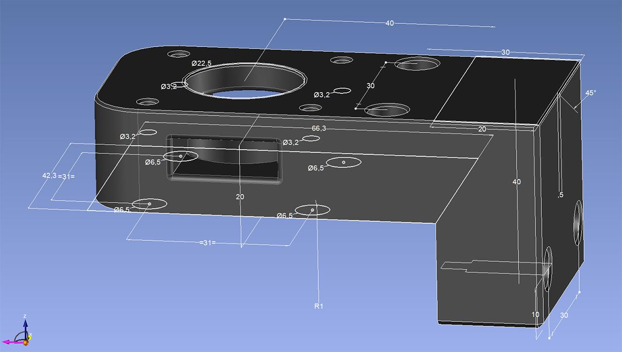

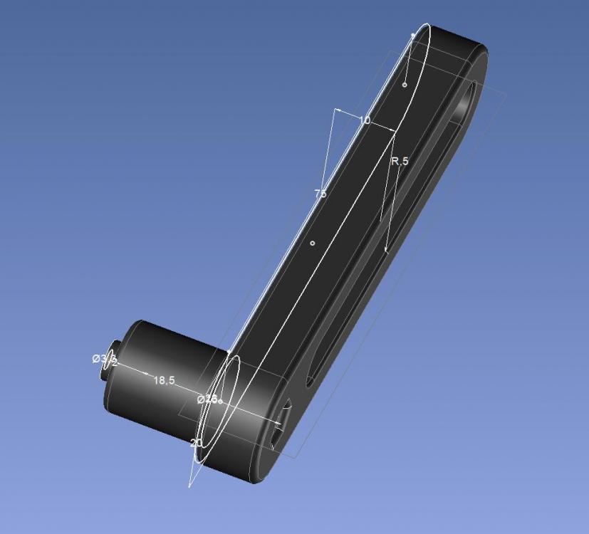

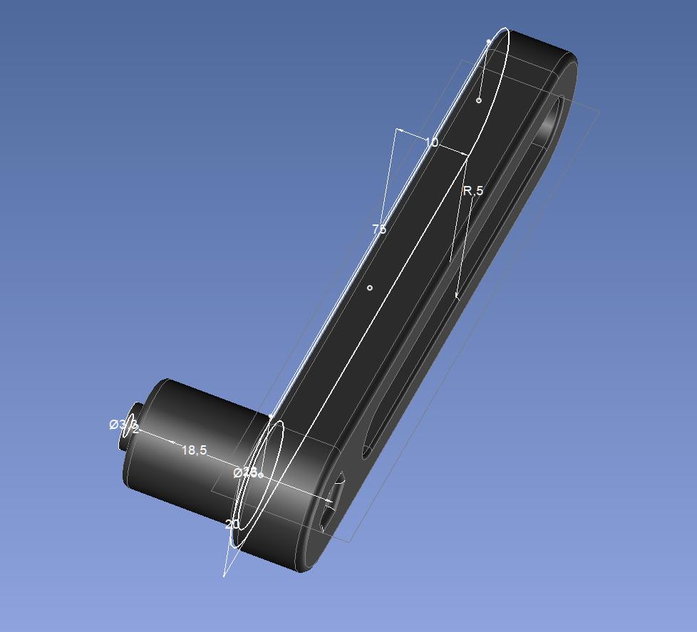

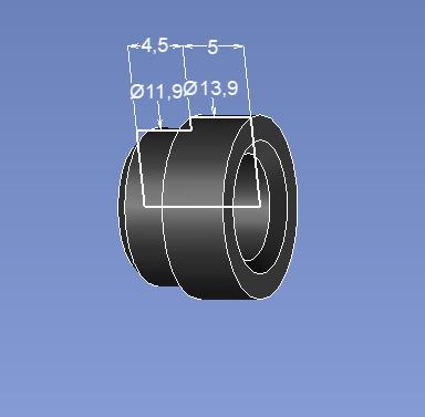

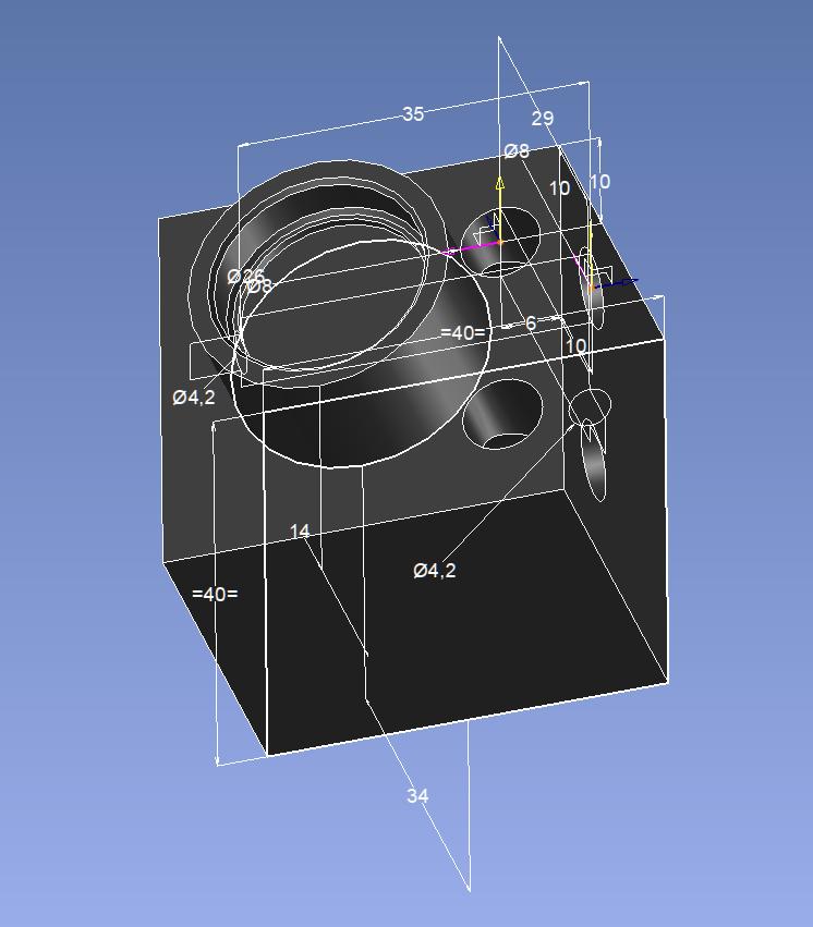

Guizboy Posté(e) Mars 29, 2018 Auteur Partager Posté(e) Mars 29, 2018 Citation de @vinssou000 : "Et sinon concrètement les pièces que tu as modélisé, tu peux en détailler la fonction pour chacune d'elle et en quoi c'est mieux que l'origine?" Je vais tâcher de rendre ça clair et concis Le support moteur : sa fonction est de faire la jonction entre le moteur et le bâti. Il est maintenu en place par 4 vis M4x10mm montées sur 4 écrous en T idoines. Les fenêtres latérales servent juste de passage pour le réglage du coupleur souple (si la poulie est fixée sur la tige filetée) ou pour le serrage d'une poulie GT2 sur l'arbre moteur. Il y a assez de passage dans la fenêtre pour une courroie GT2 de largeur 6mm. Le socle support de roulement : Son rôle est de remplacer le moteur d'origine comme butée pour la vis sans fin. Comme il faut que la butée sois fixe et permette de conserver une bonne précision, je lui ai adjoint un roulement radial. Le socle est maintenu sur le châssis par 4 vis M4x10mm et 4 écrous T M4. Je l'ai fixé ainsi en espérant gagner en rigidité sur l'arceau de l'axe Z. En effet les moteurs d'origine sont simplement fixés par deux vis sur la traverse verticale du Z et le moteur posé sur sa traverse normale. Cependant il est bien évident que ce n'est pas en remplacement d'un appui sur le haut du châssis, ce sera en complément. La rondelle de transfert : Son rôle est de servir d'interface entre la tige filetée et son positionnement en Z dans le roulement. Partant du principe que la gravité fera le boulot à ma place, elle est montée avec un jeu faible qui suffit à assurer son maintient en position. Le tendeur : Il assure la bonne tension de la courroie de synchro des deux vis du Z afin de garantir un positionnement stable et le plus horizontal possible de la traverse de l'axe X. Il est maintenu en position sur la traverse supérieure par une vis M4x10mm et son écrou en T. La poulie folle est maintenue par une vis M3x20mm et un écrou M3 qui se glisse dans le logement hexagonal à l'arrière. L'épaulement au somment du cylindre garantit le serrage sur la cage intérieure de la poulie folle sans entraver la rotation de la cage extérieure du roulement. Quant à l'utilité du système à MES yeux : Élargissement de l’intervalle de réglage du lit chauffant. Je n'ai pas eu a en faire un seul depuis que j'ai installé ça. Moins d'efforts sur les noix de l'axe Z du fait de l'équerrage de la traverse de l'axe X qui est réglé et fixé. Il est donc constant quelle que soit la hauteur. Les moteurs d'origine mesurent 42.3mm en largeur ainsi qu'en longueur, or, l'axe de la vis doit être à 20mm du profilé comme les noix. Ce qui veut dire qu'avec le montage d'origine la vis est contrainte de fléchir de 1.15mm et fais forcer inutilement les moteurs et sollicite les coupleurs pour rien. C'est pour ça que d'origine les supports de roulement au sommet des tiges filetées sont montés dans des trous oblongs et non cylindriques. Cette amélioration devait être réalisée avant que je puisse installer les nouvelles roulettes en V sur des excentriques pour fixer le réglage du portant de l'axe X. Pour éliminer les contraintes et garantir l'équerrage pour ensuite utiliser la position réglée comme base pour régler les excentriques. Sachant que le portant va forcément bouger en X au moment du réglage et risque d'appliquer une contrainte sur les tiges filetées, je devais au préalable limiter les interactions. Ça promet déjà d'être une bonne prise de tête en ayant tout l'équipement Voili voilou, n'hésite pas à me demander si je n'ai pas été clair. Il y a également la question des moteurs qui seraient redondants d'après ce que j'ai pu entendre. Pour le moment je pense également qu'un seul moteur (pas ceux d'origine, ceux que j'ai montés) suffirait. D'après mes calculs, un seul moteur ne sera plus suffisant lorsque les roulettes en V n'auront plus le jeu qu'elles ont d'origine. Mais comme je peux me tromper, j'essaierai quand même. Lien vers le commentaire Partager sur d’autres sites More sharing options...
