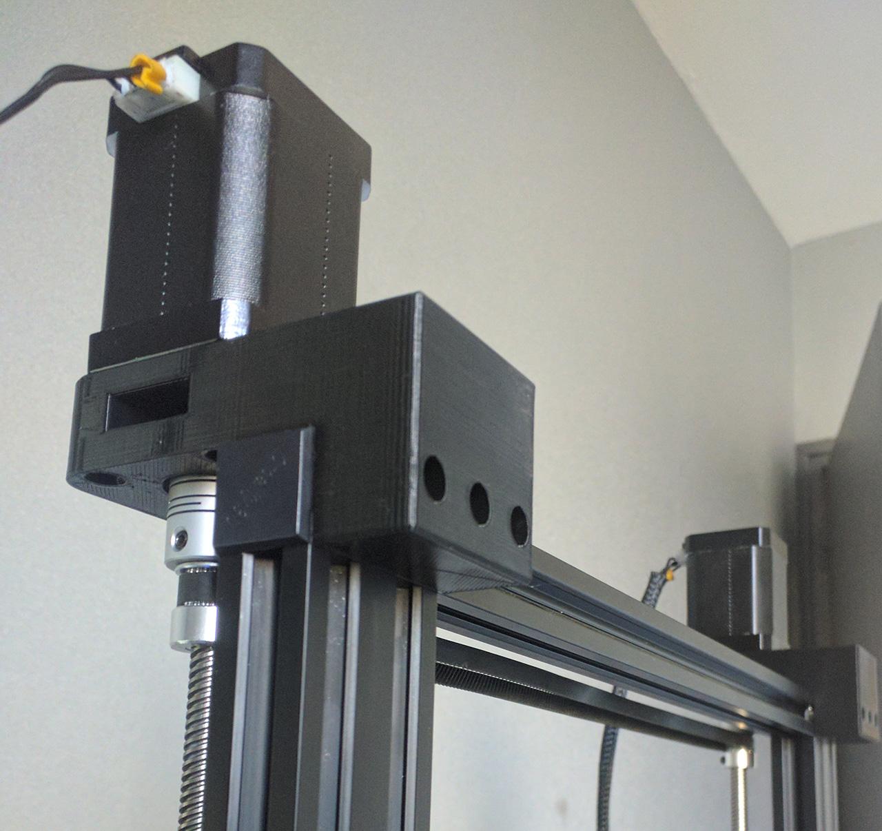

J'avance toujours dans les améliorations sur ma CR-10S.
Aujourd'hui je suis en train de tester le positionnement de moteurs en vertical sur l'axe Z.
Pourquoi me demanderez vous ? Et bien parce que j'ai commandé un lot de 5 NEMA17 60mm et que je n'ai pas pu en monter sur l'axe Z parce que, comme le gros naze que je suis, j'ai même pas vérifié si j'avais la place de les monter...
Les moteurs d'origine de l'axe Z mesurent 34mm en hauteur hors axe d'accouplement. Avec les 60mm des NEMA17, on ne peut plus descendre jusqu'à l'origine en Z. Ça bute sur les tôles de support de l'axe X.
Et comme je suis opiniâtre, j'ai décidé de créer un montage pour placer les moteurs au sommet du châssis.
Comme ça si je veux y mettre deux V12 bi-turbo... Et ben je peux :)
Voilà à quoi ça ressemble :
Le support moteur est simple et est équipé de 4 vis M3x10 pour la fixation moteur ainsi que de 3 vis M4x10 + 3 écrous en T pour la fixation à la traverse supérieure.
Le support inférieur est fixé par quatre vis M4x10 + 4écrous en T sur la traverse inférieure et sur les montants du Z.
Le roulement radial sert de butée et mesure 12x21x5mm.
La pièce entre la vis et le roulement sert d'interface entre le diamètre 8 de la vis et le diamètre 12 du roulement. Elle est également équipée d'un épaulement pour avoir un appui plan sur la cage intérieure du roulement et assurer la continuité de la précision après modification.
J'ai ensuite réglé le pas au comparateur afin de l'ajuster pour ces moteurs.
Je suis en train de faire des essais tout en mettant au point la V3 de mon damper pour l'axe Y suite au décès tragique de la V2 par excès de tension :)
Je vais synchroniser les deux moteurs de l'axe Z pour garantir leur alignement quelque soit la hauteur. Parce que j'en ai plein le fondement de devoir régler le plateau sans arrêt parce que MOSSIEUR l'axe Z fait ce qui lui plaît !
Note : La vis sans fin est noircie à cause de la poudre de graphite sèche que j'utilise comme lubrifiant, je fais le ménage... Des fois :)

Pas sûr que ce soye une SI bonne idée que ça, d'immobiliser le bas des vis avec un roulement.
A moins qu'elles soient parfaitement rectilignes, et que tu aies mis des trous "houblon" pour pouvoir aligner pilepoil les trois points ?
Si un jour je fais moi-même un genre de CR10S, je mettrai comme toi les moteurs en haut, mais des coupleurs rigides et rien en bas
Ou alors un seul moteur central et une courroie longue entre les deux vis. Comme ça l'axe descend tout seul si il veut, mais DROIT
Chépa encore.
Même chose pour moi, je ne suis sûr de rien :)
Avec des essais je devrais avoir une meilleure vue du paysage.
Si Saint Print est avec moi !

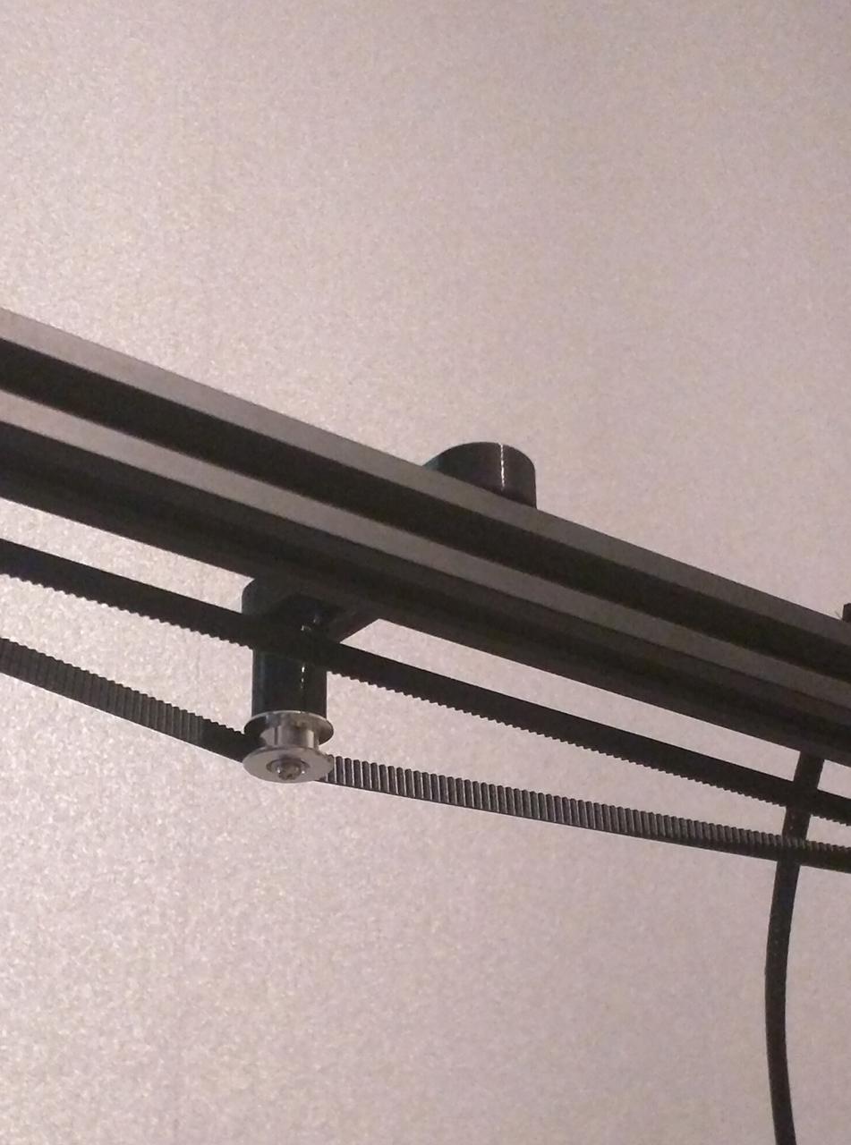

J'ai créé, imprimé et monté le tendeur de la version test.
Je suis maintenant en train d'imprimer un cube test pour voir ce que ça dit.
Notez que c'est stupide de mettre les poulies après les coupleurs souples :)
Je le sais mais je n'ai pas, pour le moment, de poulies au bon diamètre pour les placer sur la tige d'accouplement moteur.

Souvent le tendeur, on le fait plutôt rouler au dos de la courroie.....
Oui c'est vrai. Je le note pour la version finale.
