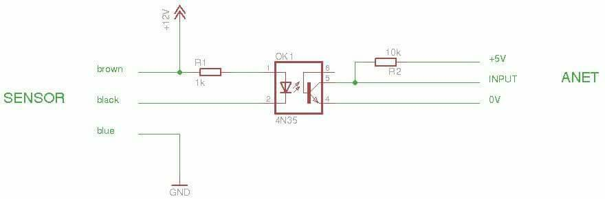

Maeke Posté(e) Mars 24, 2018 Partager Posté(e) Mars 24, 2018 Comment toi tu relierais le capteur capacitif 18mm sur la carte Anet, sur le plan électronique. Lien vers le commentaire Partager sur d’autres sites More sharing options...
Janpolanton Posté(e) Mars 24, 2018 Partager Posté(e) Mars 24, 2018 Ça dépend du type de capteur qu'il va commander. Si c'est un capteur avec une sortie NPN / NO il faut se référer à ce schéma : Tout est bien expliqué sur le 3D wiki : https://3dprint.wiki/reprap/anet/a8/improvement/autobedleveling Lien vers le commentaire Partager sur d’autres sites More sharing options...
Maeke Posté(e) Mars 24, 2018 Partager Posté(e) Mars 24, 2018 Il va prendre le même que moi, donc npn /no. Lien vers le commentaire Partager sur d’autres sites More sharing options...

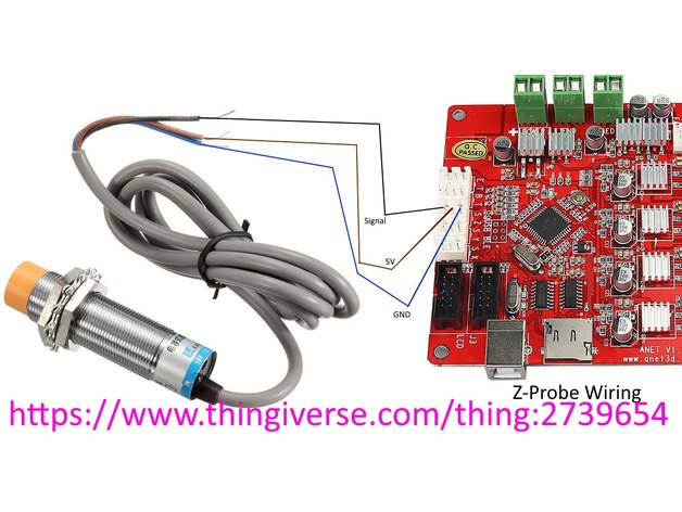

pataboat Posté(e) Mars 24, 2018 Partager Posté(e) Mars 24, 2018 (modifié) Je suis en train d'imprimer ce support (qui est à droite de l'extruder, je sais pas si c'est mieux) repéré par @mikebzh44 https://www.thingiverse.com/thing:2739654 les offsets sont fournis et avec le stl il y a la config.h et + Modifié (le) Mars 24, 2018 par pataboat Lien vers le commentaire Partager sur d’autres sites More sharing options...

pataboat Posté(e) Mars 24, 2018 Partager Posté(e) Mars 24, 2018 Le gars semble l'avoir installé directement donc en 5v Lien vers le commentaire Partager sur d’autres sites More sharing options...
Janpolanton Posté(e) Mars 24, 2018 Partager Posté(e) Mars 24, 2018 Ton capteur est donné pour une plage de tension de 6 à 36V, alimente le en 12V comme tu l'avais prévu. Ce n'est pas parce que son capteur fonctionne sous 5V que le tien fonctionnera aussi Lien vers le commentaire Partager sur d’autres sites More sharing options...
Maeke Posté(e) Mars 24, 2018 Partager Posté(e) Mars 24, 2018 Oui il existe une version précise du 18mm inductif qui fonctionne en 5V mais les autres 18mm inductifs et les 18mm capacitifs ont besoin d'au minimum 6V. Lien vers le commentaire Partager sur d’autres sites More sharing options...
pataboat Posté(e) Mars 24, 2018 Partager Posté(e) Mars 24, 2018 (modifié) Dac ! si l'optocoupleur pingpong ne convenait pas j'ai retrouvé le tien https://www.core-general.top/levelshift-v1xygax-optocoupler-pcb-for-npn-autolevel-sensor-inc-anetmks-jst-p-8785.html Modifié (le) Mars 24, 2018 par pataboat Lien vers le commentaire Partager sur d’autres sites More sharing options...

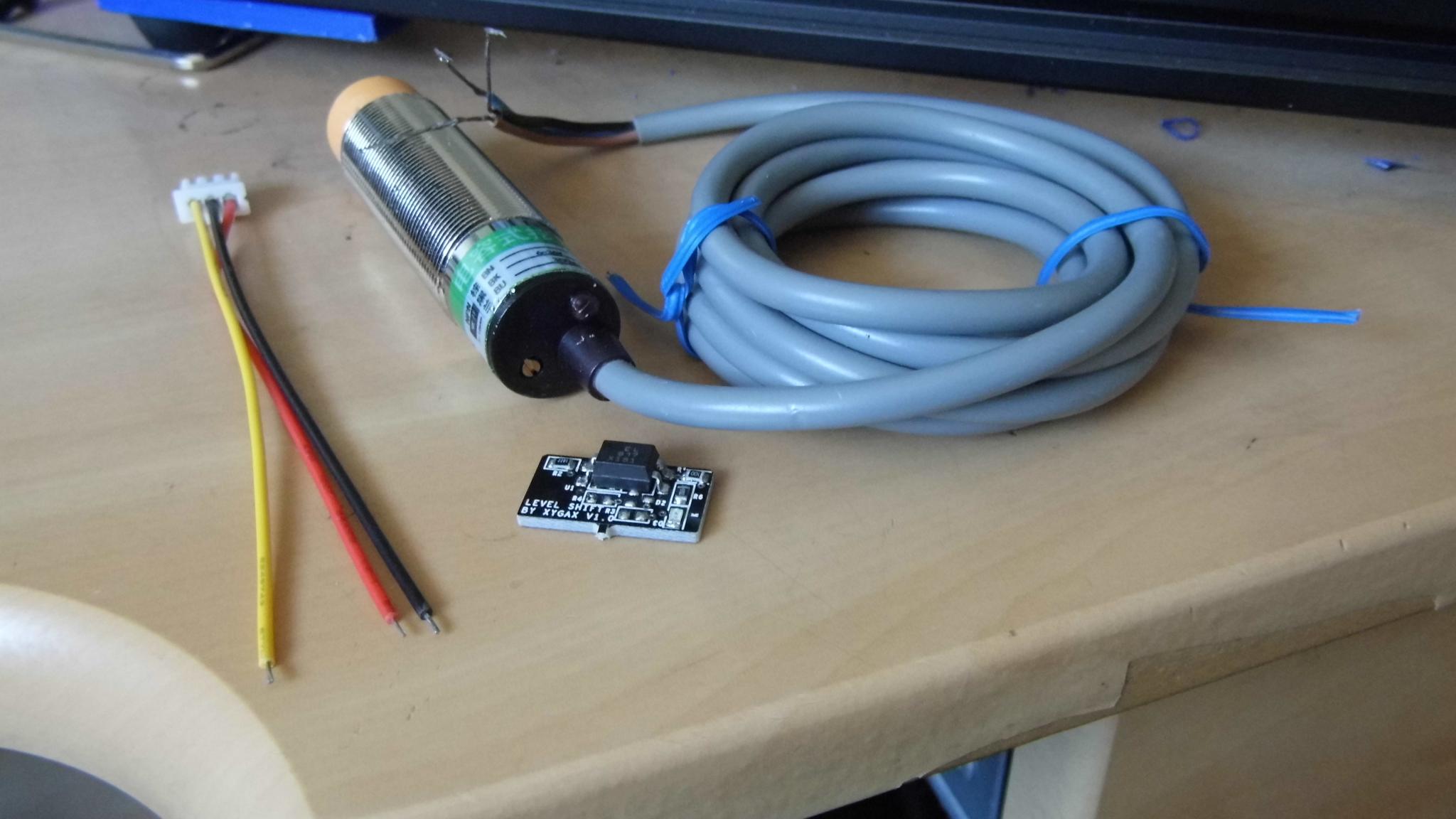

Maeke Posté(e) Mars 24, 2018 Partager Posté(e) Mars 24, 2018 (modifié) Oui, mais il n'est plus en stock, à moins que le listing ne soit pas à jour. PS: @pataboat fin du mystère de la photo, il s'agit de la A8 personnelle du développeur de skynet, avec un top acrylique refait pour l'écran de la A6 (qui est d'ailleurs monté et fonctionnel) + une carte spéciale le smartswitch de xygax. https://www.directstore.top/smartswitch-by-xygax-full-version-universal-3d-printer-safety-device-p-797.html Modifié (le) Mars 24, 2018 par Maeke Lien vers le commentaire Partager sur d’autres sites More sharing options...
