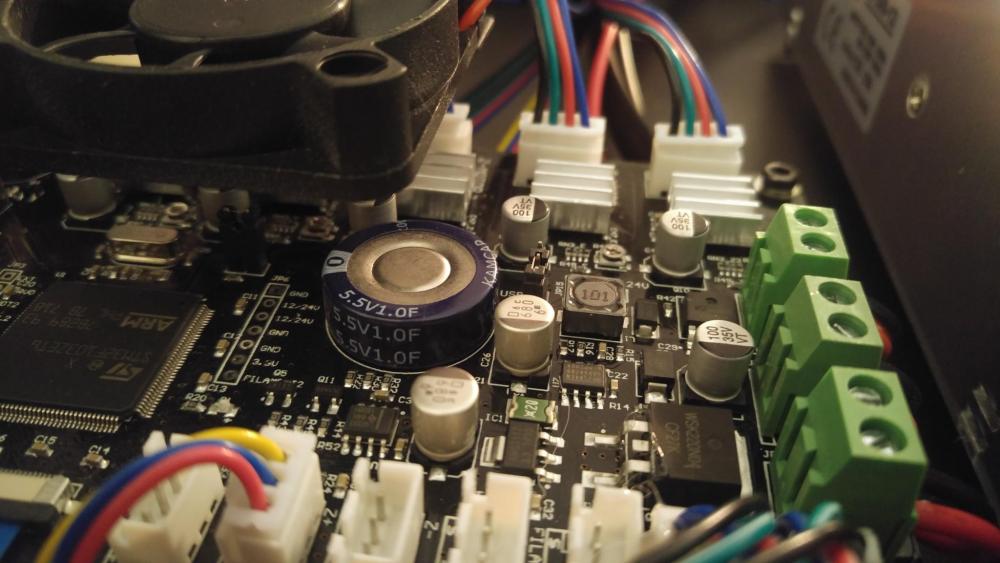

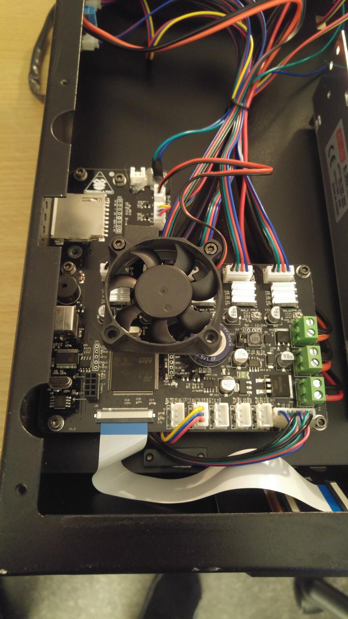

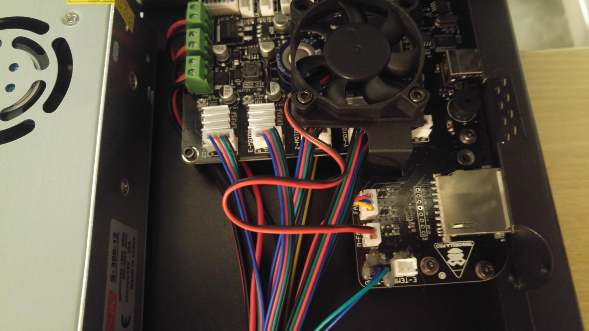

thearmm Posté(e) Mars 22, 2018 Partager Posté(e) Mars 22, 2018 Bonsoir, Après pas mal de recherche, j'ai décidé de changé les interfaces de puissance des moteurs pas à pas. j'ai donc acheté 2 tmc2208 pour l'axe x et y. J'ouvre donc la bête pour la première fois et je me sens con, très con ! car les interfaces sont soudés à la carte mère de l'imprimante !! du coup je peut dire adieu au changement ? Lien vers le commentaire Partager sur d’autres sites More sharing options...
Baroudeur Posté(e) Mars 22, 2018 Partager Posté(e) Mars 22, 2018 Oui la nouvelle carte ne permet plus de faire cette modification, hélas Lien vers le commentaire Partager sur d’autres sites More sharing options...
thearmm Posté(e) Mars 22, 2018 Auteur Partager Posté(e) Mars 22, 2018 (modifié) Arf arf, donc plus aucun moyen "d’améliorer" la qualité des impressions ? peut être avec des smoothers ? Modifié (le) Mars 22, 2018 par thearmm Lien vers le commentaire Partager sur d’autres sites More sharing options...

thsrp Posté(e) Mars 31, 2018 Partager Posté(e) Mars 31, 2018 (modifié) Le 26/03/2018 at 09:42, Walli a dit : Etrange, j'ai été livré de la mienne la semaine dernière et les drivers ne sont pas soudés. Commandé sur Aliexpress à Anycubic en direct. Néanmoins, si tu ne sais pas quoi faire de tes TMC2208, je peux te les racheter, envoie un MP avec le prix et je te dit ;-) J'ai justement commandé 5 TMC sur ali et 2 d'entre eux étaient HS :-( tu as reçu une ancienne V2 qui devait leur rester en stock , avec une carte trigorilla ancienne genaration , les nouvelles V2 2018 sont équipées d'une carte "trigorilla pro" 32bits depuis janvier / février Modifié (le) Mars 31, 2018 par thsrp Lien vers le commentaire Partager sur d’autres sites More sharing options...
thsrp Posté(e) Mars 31, 2018 Partager Posté(e) Mars 31, 2018 @thearmm comme déjà demandé met a jour ton pseudo afin de ne pas provoquer de confusions sur le forum .... Tu n'as pas une Mega V1 mais une V2 millésime 2018 !! La V1 ne se fait plus depuis juin 2017 Lien vers le commentaire Partager sur d’autres sites More sharing options...
Walli Posté(e) Mars 31, 2018 Partager Posté(e) Mars 31, 2018 (modifié) Il y a 1 heure, thsrp a dit : tu as reçu une ancienne V2 qui devait leur rester en stock , avec une carte trigorilla ancienne genaration , les nouvelles V2 2018 sont équipées d'une carte "trigorilla pro" 32bits depuis janvier / février Et c’est une bonne nouvelle car le sw est ouvert :-) j’ai demandé à ne pas avoir la version avec carte 32bits car le code source ne sera pas ouvert. Modifié (le) Mars 31, 2018 par Walli Lien vers le commentaire Partager sur d’autres sites More sharing options...
ewaca Posté(e) Mai 25, 2018 Partager Posté(e) Mai 25, 2018 J'ai reçu la mienne aujourd'hui (commandée sur aliexpress a anycubic global store) , je glanais des infos sur les tmc2208 quand j'ai vu ton post. Je me suis empressé de la démonter pour voir si c'était soudé ou non, et ça ne l'est pas. Du coup si j'ai bien suivi j'ai une V2 2018. Et je ne pourrais pas mettre de marlin modifiés dessus ? Lien vers le commentaire Partager sur d’autres sites More sharing options...
thsrp Posté(e) Mai 26, 2018 Partager Posté(e) Mai 26, 2018 Il y a 13 heures, ewaca a dit : J'ai reçu la mienne aujourd'hui (commandée sur aliexpress a anycubic global store) , je glanais des infos sur les tmc2208 quand j'ai vu ton post. Je me suis empressé de la démonter pour voir si c'était soudé ou non, et ça ne l'est pas. Du coup si j'ai bien suivi j'ai une V2 2018. Et je ne pourrais pas mettre de marlin modifiés dessus ? c'est le contraire si les drivers ne sont pas soudés c'est que tu as la version standard de la carte mère Trigorilla que l'on a tous depuis la V1 , si c'est soudé c'est la nouvelle carte mere Trigorilla Pro que l'on voit sur certaines machines mais pas toutes….!!! ???? oui ils sont assez byzarre chez Anycubic !! ils viennent meme de lancer leur nouvelle 4Max avec l'ancienne carte…!! Lien vers le commentaire Partager sur d’autres sites More sharing options...
Ronald0 Posté(e) Juin 3, 2018 Partager Posté(e) Juin 3, 2018 Le 22/03/2018 at 20:38, thearmm a dit : Bonsoir, Après pas mal de recherche, j'ai décidé de changé les interfaces de puissance des moteurs pas à pas. j'ai donc acheté 2 tmc2208 pour l'axe x et y. J'ouvre donc la bête pour la première fois et je me sens con, très con ! car les interfaces sont soudés à la carte mère de l'imprimante !! du coup je peut dire adieu au changement ? je suis tombé sur cette vidéo où le mec fait le changement https://www.youtube.com/watch?v=ZgfgaxbQA6w faut s'y connaître en soudure !! Lien vers le commentaire Partager sur d’autres sites More sharing options...
thearmm Posté(e) Juin 6, 2018 Auteur Partager Posté(e) Juin 6, 2018 En effet il y à du taff.... Et ça m'étonne que cela fonctionne sur la sienne vu comment il fait sa ! Mais c'est faisable au moins... Lien vers le commentaire Partager sur d’autres sites More sharing options...
