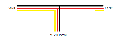

Je suis aussi inscrit sur une liste Yahoo concernant l'impression 3D et l'un des sujets "vedette" de ces dernières semaines concerne le refroidissement de la pièce en cours d'impression.
Le jeu consiste à ventiler la couche en cours de dépose, sans refroidir la buse donc en dessous, afin d’accélérer le durcissement de la couche. Cette technique semble permettre l'impression en surplomb ou porte-à-faux sans avoir besoin de programmer des soutiens, quelques fois difficiles voire impossibles à ôter.
Questions :
1 - cette technique est-elle efficace ?
2 - peut-on physiquement ajouter un petit ventilateur avec son conduit directionnel sur le chariot de la tête ?
3 - peut-on alimenter 2 ventilateurs en parallèle sur la sortie PWM "Fan" de la arte Melzi ?
Merci d'avance pour vos réponses.

salut,
oui c'est assez efficace
oui, il y a plein d'exemple ici : http://www.thingiverse.com/search/page:13?q=e3d&sa=   ... mais pas pour notre disco (pour l'instant ^^)
 oui, mais il ne faudra brancher que un seul PWM sur les deux et les 2 ventilos seront régulés au même voltage
56757e531f8b8_MEZLIPWM.png.050d31d10c2c4

Bonsoir Polomod,
Le fait de ne pouvoir monter le ventilo tient à ce qu'il n'y a pas de place ou bien qu'on ne peux pas le monter sur la partie avant du chariot ?
Pour le PWM, pourquoi ne peut-on connecter les deux : impédance parallèle trop faible ?
