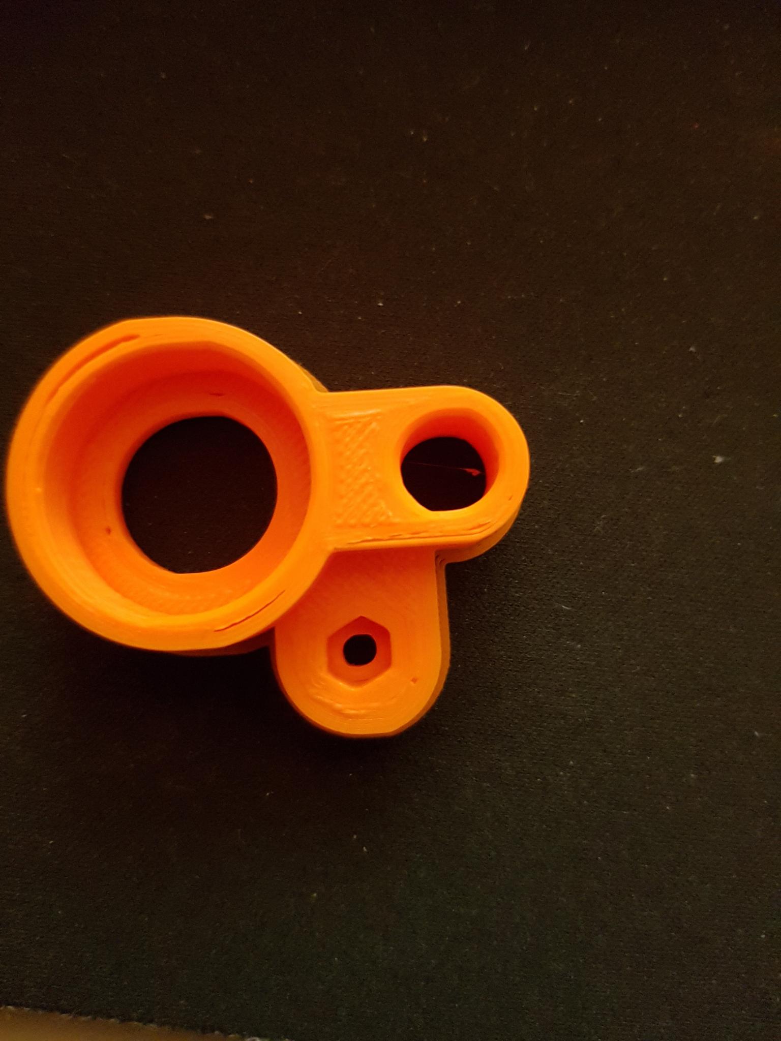

bender57 Posté(e) Mars 24, 2018 Auteur Partager Posté(e) Mars 24, 2018 Je ne suis toujours pas rond Toujours en forme d'amande Et je ne peux même pas mettre l'ecrou, c'est déformé Et j'ai encore des décollements sur les côtés Je commence à perdre patience Lien vers le commentaire Partager sur d’autres sites More sharing options...

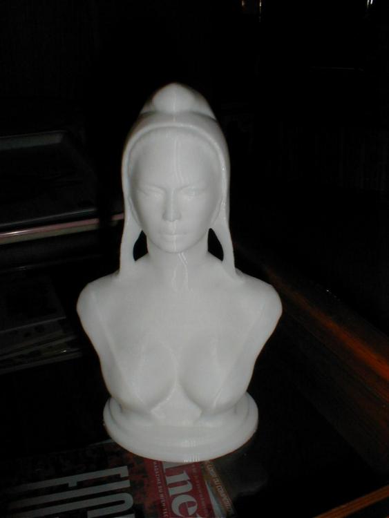

Murphy Posté(e) Mars 24, 2018 Partager Posté(e) Mars 24, 2018 J'avais ce problème jusqu'à ce que je mette ces petits ressort sur chacune des courroies. Depuis le résultats est génial et sans commune mesure avec mes premières impressions. Ma dernière création. Si j'avais pas ces petits tendeurs j'aurais jamais pu faire cela. C'est une Mariane de 22cm de haut. Lien vers le commentaire Partager sur d’autres sites More sharing options...
