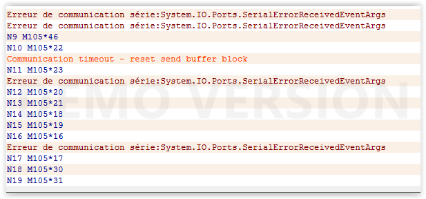

alf Posté(e) Mars 23, 2018 Partager Posté(e) Mars 23, 2018 bonsoir, je ressorts imprimante 3D afin de faire pieces pour ma cnc probleme l'imp se connecte bien mais a partir de repetier que j'ai reinstallée, je ne commande plus ma geeetech impossible de demarrer quoique ce soit les commandes s'accumulent mais rien pb connu? merci Lien vers le commentaire Partager sur d’autres sites More sharing options...

alf Posté(e) Mars 24, 2018 Auteur Partager Posté(e) Mars 24, 2018 bonjour refait installation arduino et drivers selon lien envoyé par Pascal resultat identique connect ok mais les commandes passées s'accumulent dans repetier log ci joint Lien vers le commentaire Partager sur d’autres sites More sharing options...
alf Posté(e) Mars 24, 2018 Auteur Partager Posté(e) Mars 24, 2018 re bonjour probleme resolu la vitesse de transfert USB avait changée mis a 250000 je vais tester et reviendrai si pas bon merci bonne journée Lien vers le commentaire Partager sur d’autres sites More sharing options...
