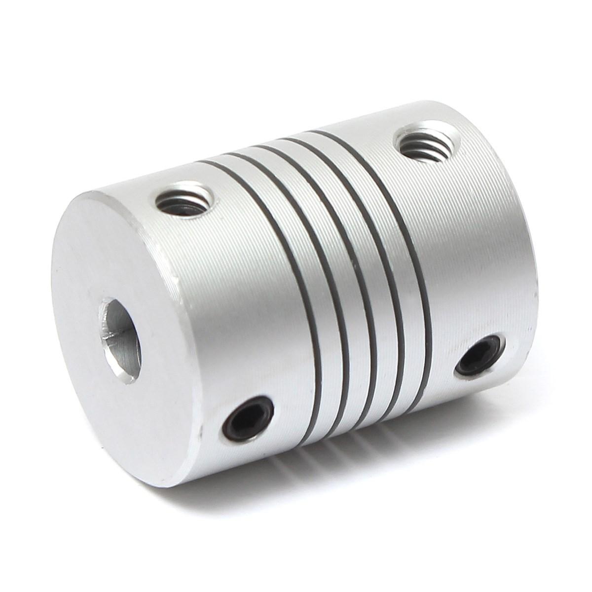

Kalemth Posté(e) Mars 24, 2018 Partager Posté(e) Mars 24, 2018 Yop, j'ai eu le même souci sur quelques prints il y a quelques jours, ça venait de mes coupleurs mal montés. Tu as laissé un espace dans le coupleur ? Lien vers le commentaire Partager sur d’autres sites More sharing options...
Maeke Posté(e) Mars 24, 2018 Partager Posté(e) Mars 24, 2018 (modifié) le coupleur, c'est ça: je te parles des 4 visses noir comme sur cette photo. Modifié (le) Mars 24, 2018 par Maeke Lien vers le commentaire Partager sur d’autres sites More sharing options...

Kalemth Posté(e) Mars 24, 2018 Partager Posté(e) Mars 24, 2018 (modifié) Bon alors 2 choses : 1 - Ta buse est trop haute 2 - Tes coupleurs sont fixés comme moi au début, remonte les et laisse un espace entre la tige moteur et la tige filetée DANS le coupleur. https://3dprint.wiki/reprap/anet/a8/coupler Je sais qu'il y a polémique sur le montage des coupleurs, mais teste cette méthode déjà. Modifié (le) Mars 24, 2018 par Kalemth Lien vers le commentaire Partager sur d’autres sites More sharing options...
Maeke Posté(e) Mars 24, 2018 Partager Posté(e) Mars 24, 2018 (modifié) "Meuh non y'a pas polémique" (dit-il tout en fusillant @Kalemth du regard). Par contre les bruits en tout début de mouvements me laissent penser que tu as un problème mécanique important. Modifié (le) Mars 24, 2018 par Maeke 1 Lien vers le commentaire Partager sur d’autres sites More sharing options...
Kalemth Posté(e) Mars 24, 2018 Partager Posté(e) Mars 24, 2018 Au final moi je suis passé aux modèles imprimés, et je n'ai plus eu le claquement qu'on peut entendre dans la vidéo Lien vers le commentaire Partager sur d’autres sites More sharing options...

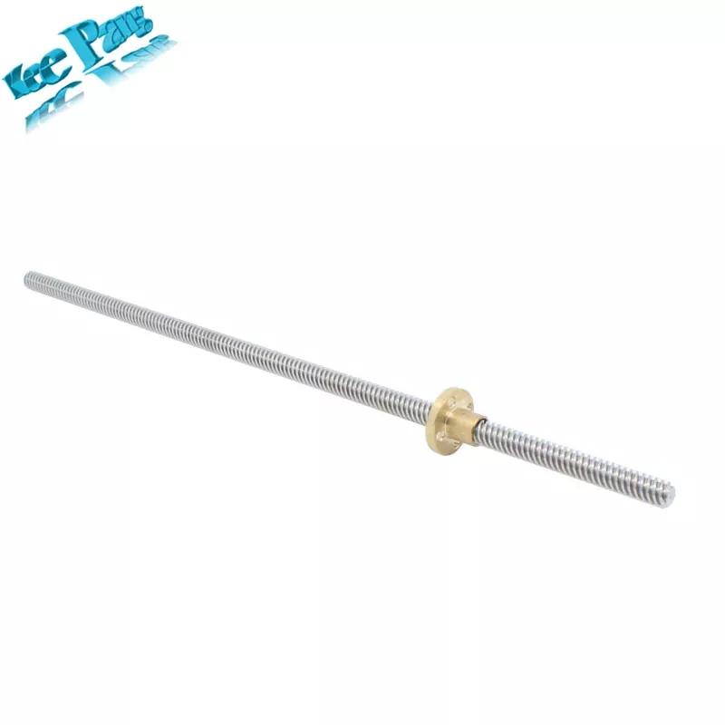

reggi Posté(e) Mars 24, 2018 Partager Posté(e) Mars 24, 2018 Bonjour, @Yoneill, lorsque tu dit que les axes z ne monte pas simultanément, tu veux que lorsque l'un monte ou descend, le deuxième reste sur place? Si c'est bien ça, j'ai eu le même problème. Sur tes tiges des axes z, tu as une pièces dorée (désolé je n'ai plus le nom, je met une photo), sur les 4 vis tu en dévisse légèrement deux et cela devrait fonctionner. Lien vers le commentaire Partager sur d’autres sites More sharing options...

Kalemth Posté(e) Mars 24, 2018 Partager Posté(e) Mars 24, 2018 Je viens de réécouter la vidéo, tu devrais revérifier tout tes axes Z, démonte et remonte les coupleurs, l'astuce de Pataboat, c'est après, quand tes axes sont bons Lien vers le commentaire Partager sur d’autres sites More sharing options...
