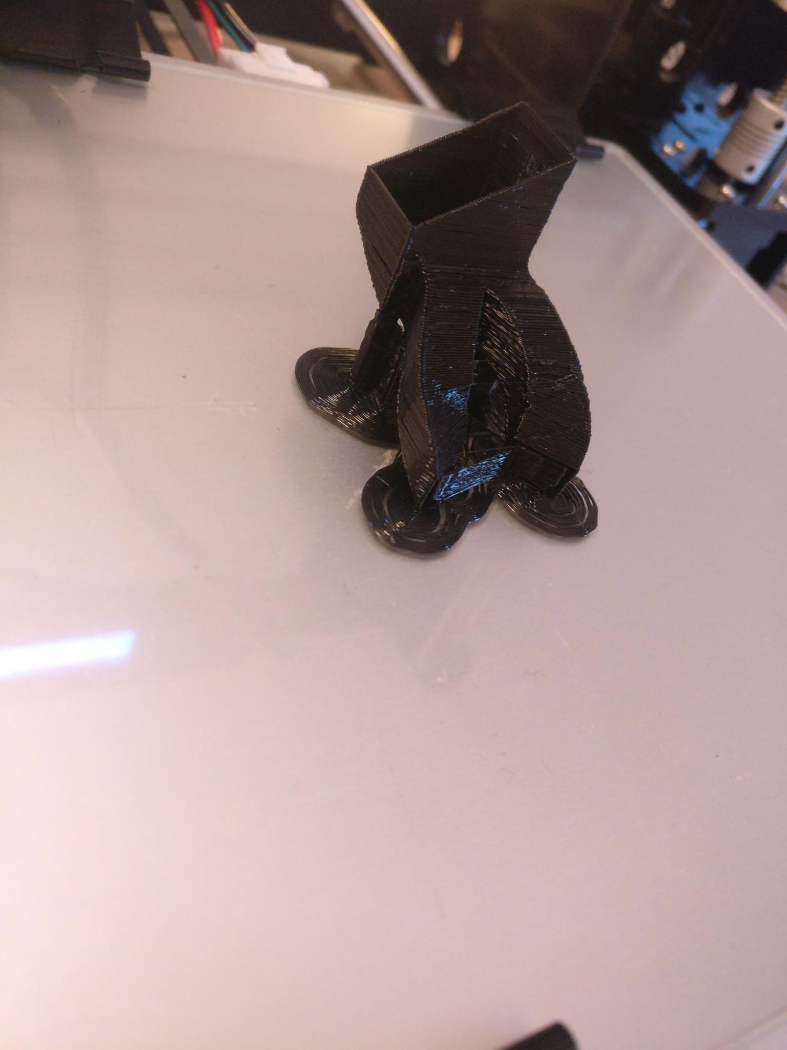

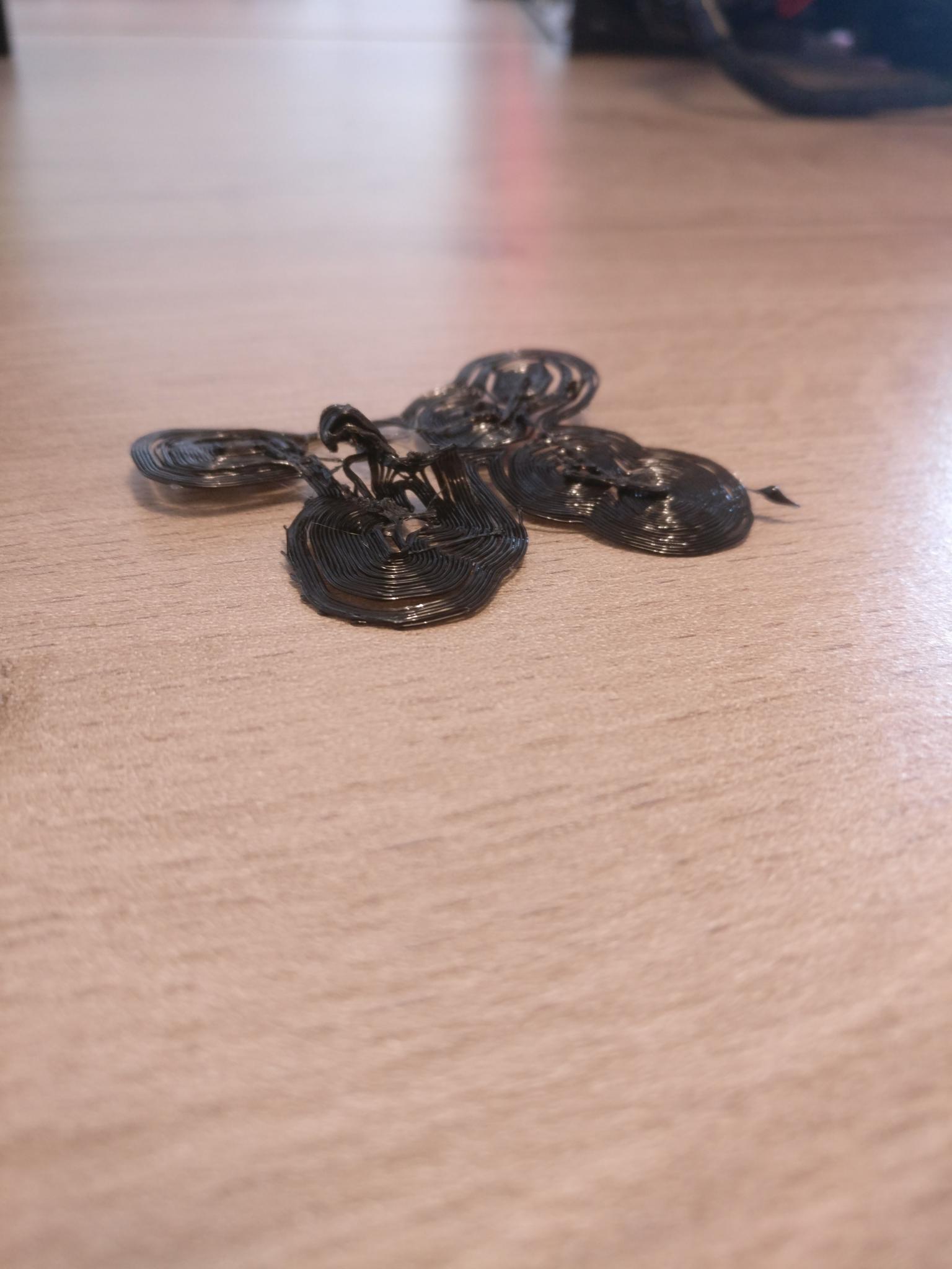

Yoneill Posté(e) Mars 24, 2018 Auteur Partager Posté(e) Mars 24, 2018 Yes, je suis partit dessus, malheureusement l'impression de la première pièce a échouée, le plastique ne s'est pas imprimé à plat. Lien vers le commentaire Partager sur d’autres sites More sharing options...
Maeke Posté(e) Mars 24, 2018 Partager Posté(e) Mars 24, 2018 les axes sont toujours à la même hauteur? (s'il ne le sont pas, ça fausse complétement le réglage de hauteur de buse). Et vu que tu utilises du verre, est-ce que tu mets quelque chose dessus pour aider l'adhésion? Lien vers le commentaire Partager sur d’autres sites More sharing options...
Yoneill Posté(e) Mars 24, 2018 Auteur Partager Posté(e) Mars 24, 2018 Oui les axes sont bien toujours à la même hauteur, je met de la laque fixation extra-forte avant l'impression de mes pièces, j'applique la laque 30 secondes avant le début de l'impression Lien vers le commentaire Partager sur d’autres sites More sharing options...
Maeke Posté(e) Mars 24, 2018 Partager Posté(e) Mars 24, 2018 (modifié) Tu peux montrer une photo de ta laque? Elles ne fonctionnent pas toutes. Par exemple la vivelle dop fonctionne très bien dans ses déclinaisons rouges et oranges mais pas du tout dans les déclinaisons bleues et jaunes Modifié (le) Mars 24, 2018 par Maeke Lien vers le commentaire Partager sur d’autres sites More sharing options...
Yoneill Posté(e) Mars 24, 2018 Auteur Partager Posté(e) Mars 24, 2018 On la voit dans la vidéo à 05:00 Lien vers le commentaire Partager sur d’autres sites More sharing options...
Maeke Posté(e) Mars 24, 2018 Partager Posté(e) Mars 24, 2018 (modifié) Lis l'article de ce lien, ainsi que celui-là. Tiens d'ailleurs @nono30 il y a certaines réponses que je ne voit pas, dont celle de @dedefr dans le sujet laques. Pourtant ma liste d'utilisateurs ignorés est vide. Modifié (le) Mars 24, 2018 par Maeke Lien vers le commentaire Partager sur d’autres sites More sharing options...
Yoneill Posté(e) Mars 24, 2018 Auteur Partager Posté(e) Mars 24, 2018 Merci pour tout ça! Je file acheter de la DOP! Lien vers le commentaire Partager sur d’autres sites More sharing options...
Yoneill Posté(e) Mars 24, 2018 Auteur Partager Posté(e) Mars 24, 2018 J'ai relancé l'impression de la pièce avec la laque de fixation, ça a l'air de mieux démarrer. Je vous tiens au courant à la fin Lien vers le commentaire Partager sur d’autres sites More sharing options...
pataboat Posté(e) Mars 24, 2018 Partager Posté(e) Mars 24, 2018 Tu as vérifié la hauteur entre la buse et le plateau avec une feuille de papier ? Lien vers le commentaire Partager sur d’autres sites More sharing options...
Yoneill Posté(e) Mars 24, 2018 Auteur Partager Posté(e) Mars 24, 2018 Yes, il y a moins de 1mm entre le plateau et la buse J'ai réussi l'impression de la seconde pièce! Très encourageant, ça redonne un peu le sourire. Dois-je laisser les axes z1 et z2 inversés sur la carte mère ? Lien vers le commentaire Partager sur d’autres sites More sharing options...

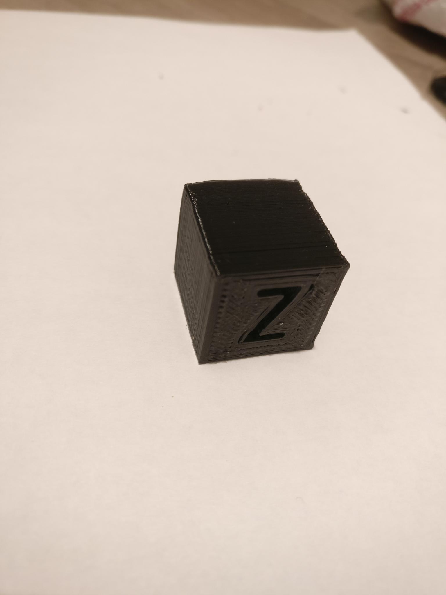

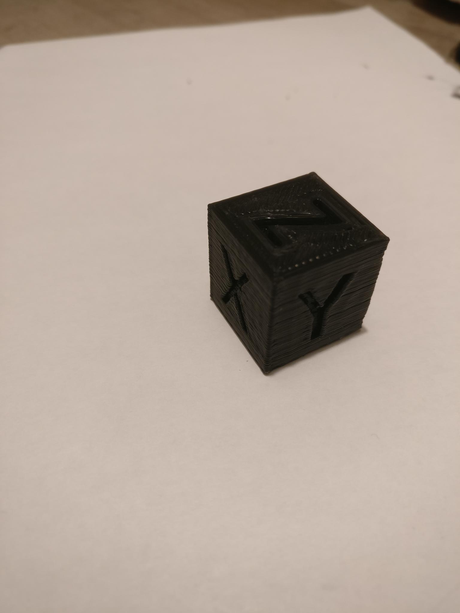

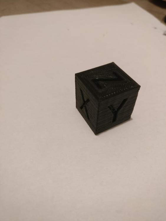

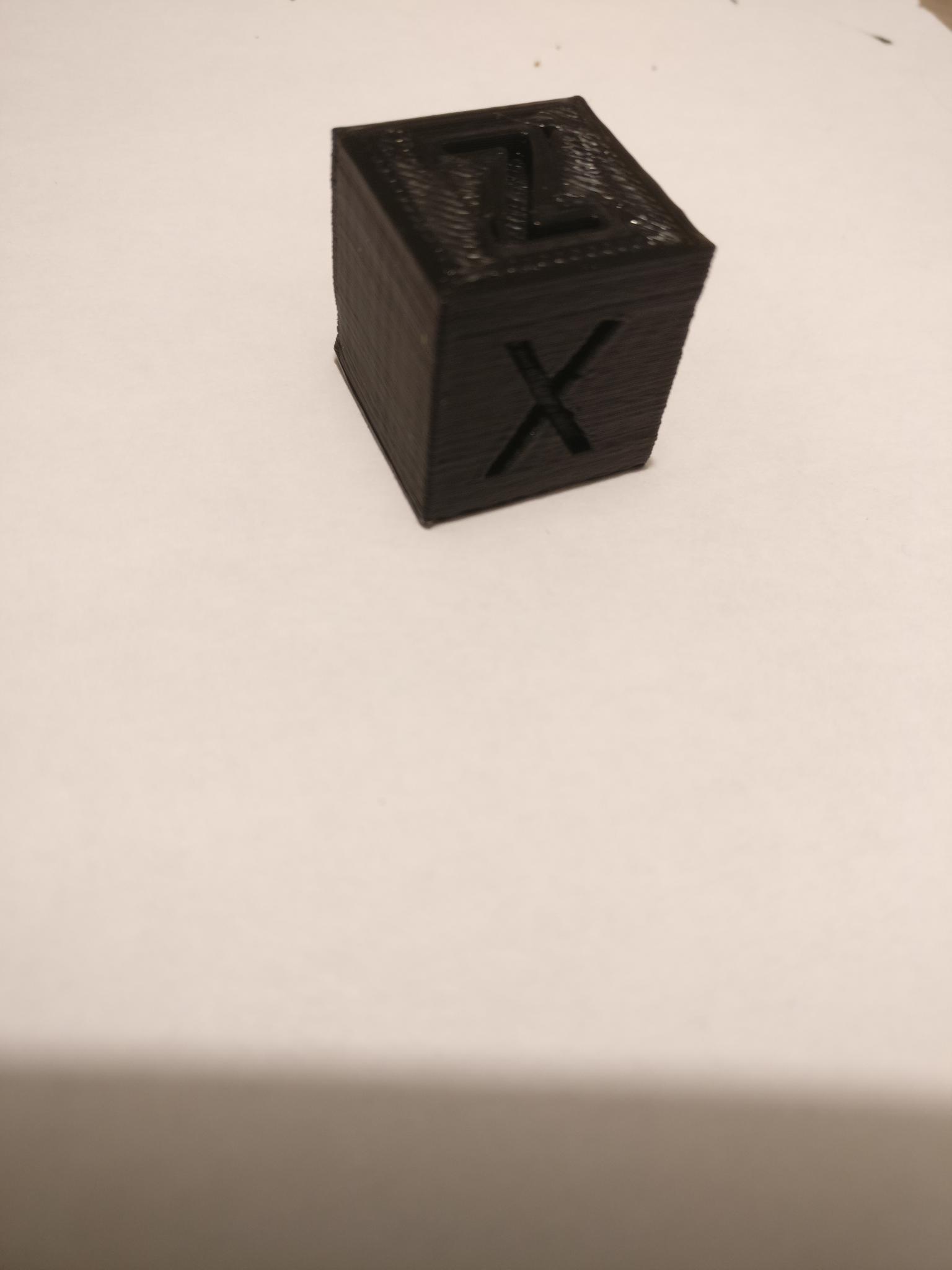

Yoneill Posté(e) Mars 24, 2018 Auteur Partager Posté(e) Mars 24, 2018 Yes, j'y avait simplement pas du tout pensé. Sinon j'ai installé le nouveau bec souffleur et j'ai commencé l'impression du cube de calibrage (fini dans 15 min) mais une question me taraude. Le nouveau bec est-il supposé s'emboiter parfaitement à la place de l'ancien ? Lien vers le commentaire Partager sur d’autres sites More sharing options...
Maeke Posté(e) Mars 24, 2018 Partager Posté(e) Mars 24, 2018 (modifié) Il ne s'emboite pas dedans, mais dehors, en fait c'est le ventilateur qui rentre dans le priya. Modifié (le) Mars 24, 2018 par Maeke Lien vers le commentaire Partager sur d’autres sites More sharing options...
Yoneill Posté(e) Mars 24, 2018 Auteur Partager Posté(e) Mars 24, 2018 il y a 14 minutes, Maeke a dit : Il ne s'emboite pas dedans, mais dehors, en fait c'est le ventilateur qui rentre dans le priya. Oui pardon c'est bien ce que j'ai fais en plus. Le tout ne me semblait simplement pas s'emboiter le plus parfaitement du monde mais j'ai l'impression que ça tient et l'impression du cube semble s'être bien déroulée. Je suppose que c'est bon signe si le cube est imprimé au complet ? Et je me demandais, quel est le taux de remplissage a mettre pour les pièces à imprimer ? J'ai mis 20% par défaut Lien vers le commentaire Partager sur d’autres sites More sharing options...
