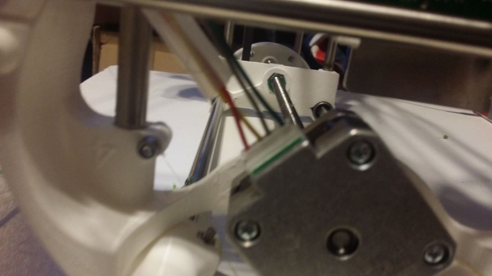

Corsair09 Posté(e) Décembre 25, 2015 Partager Posté(e) Décembre 25, 2015 On dirait qu'il y a deux choses: 1/Le moteur des X est à l'envers --> revoir le câblage. 2/ l'inter de butée a un problème --> normalement ouvert/ normalement fermé. Vérifier s'il est passant appuyé ou pas. Voilà un cas intéressant. Lien vers le commentaire Partager sur d’autres sites More sharing options...

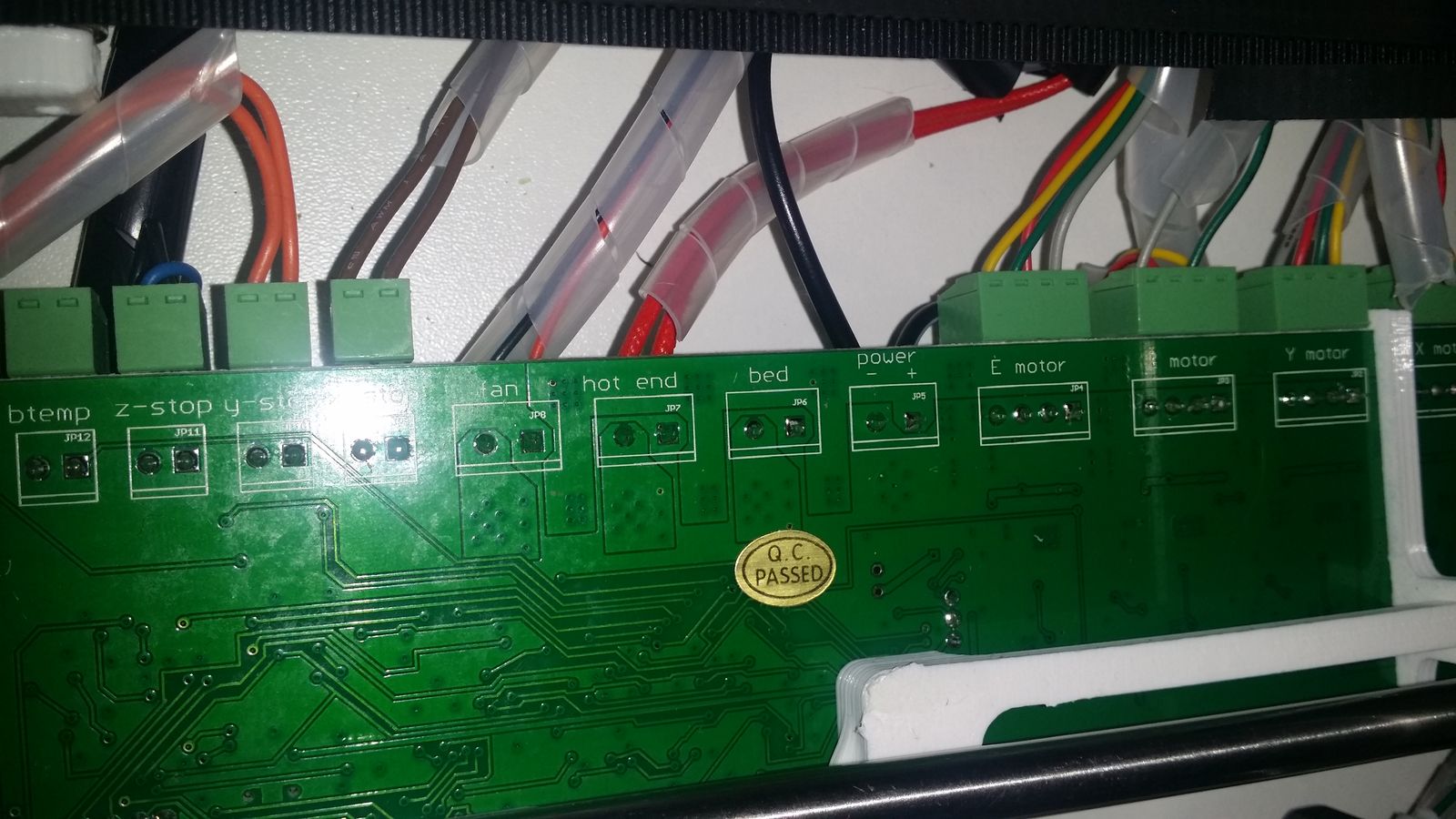

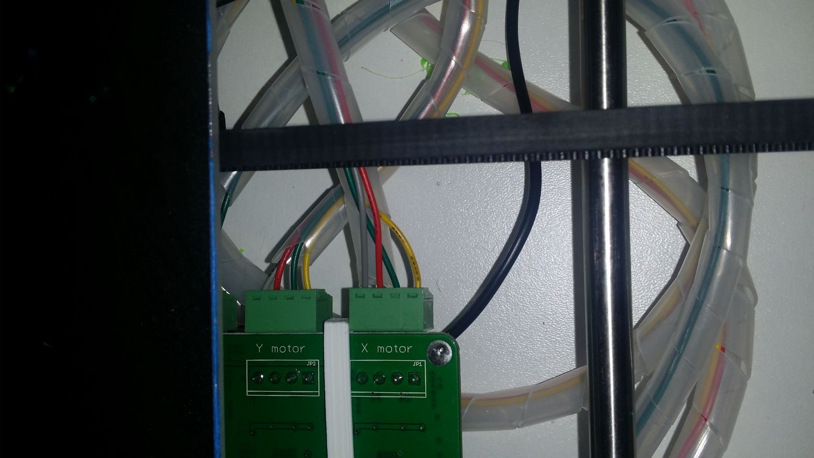

namassepasmousse Posté(e) Décembre 25, 2015 Partager Posté(e) Décembre 25, 2015 a priori il se ressemble a part 2 ou 3 chiffre ce que je ne comprend pas c'est pourquoi n'y a t'il pas de phase avec le palpeur ni de test des butées donc je met des photos de mes branchements pour voir Lien vers le commentaire Partager sur d’autres sites More sharing options...

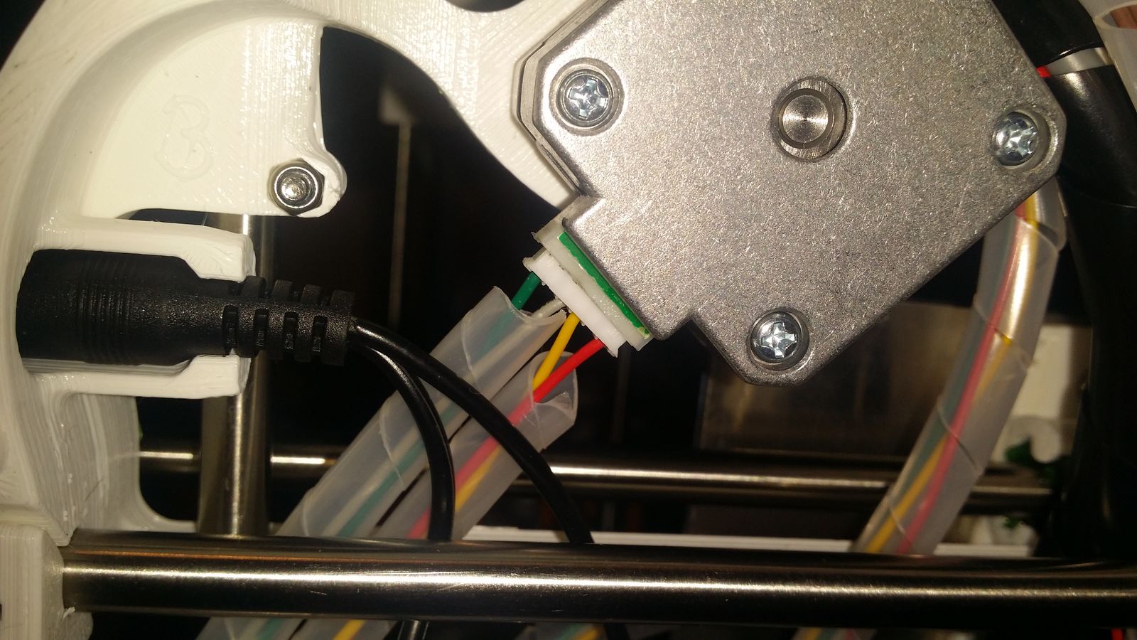

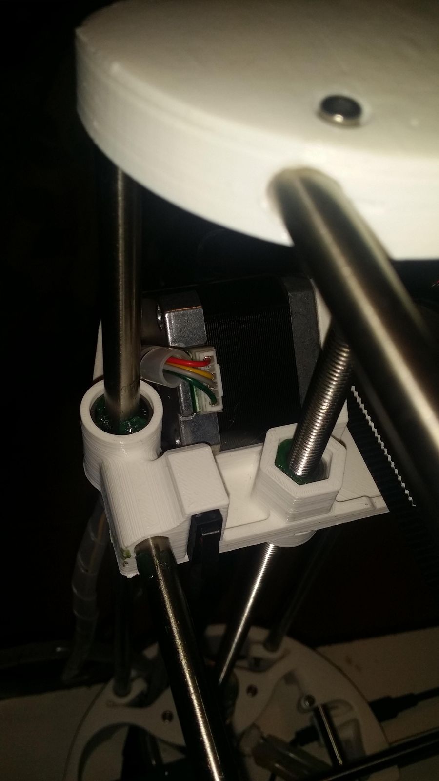

Corsair09 Posté(e) Décembre 25, 2015 Partager Posté(e) Décembre 25, 2015 pour la carte c'est bon, mais montre le connecteur du moteur des X, celui qui est à gauche sur le chariot. Là tu nous montres les Z. Lien vers le commentaire Partager sur d’autres sites More sharing options...
namassepasmousse Posté(e) Décembre 25, 2015 Partager Posté(e) Décembre 25, 2015 Lien vers le commentaire Partager sur d’autres sites More sharing options...
Corsair09 Posté(e) Décembre 25, 2015 Partager Posté(e) Décembre 25, 2015 c'est bon pour lui aussi, faut chercher ailleurs. Lien vers le commentaire Partager sur d’autres sites More sharing options...
