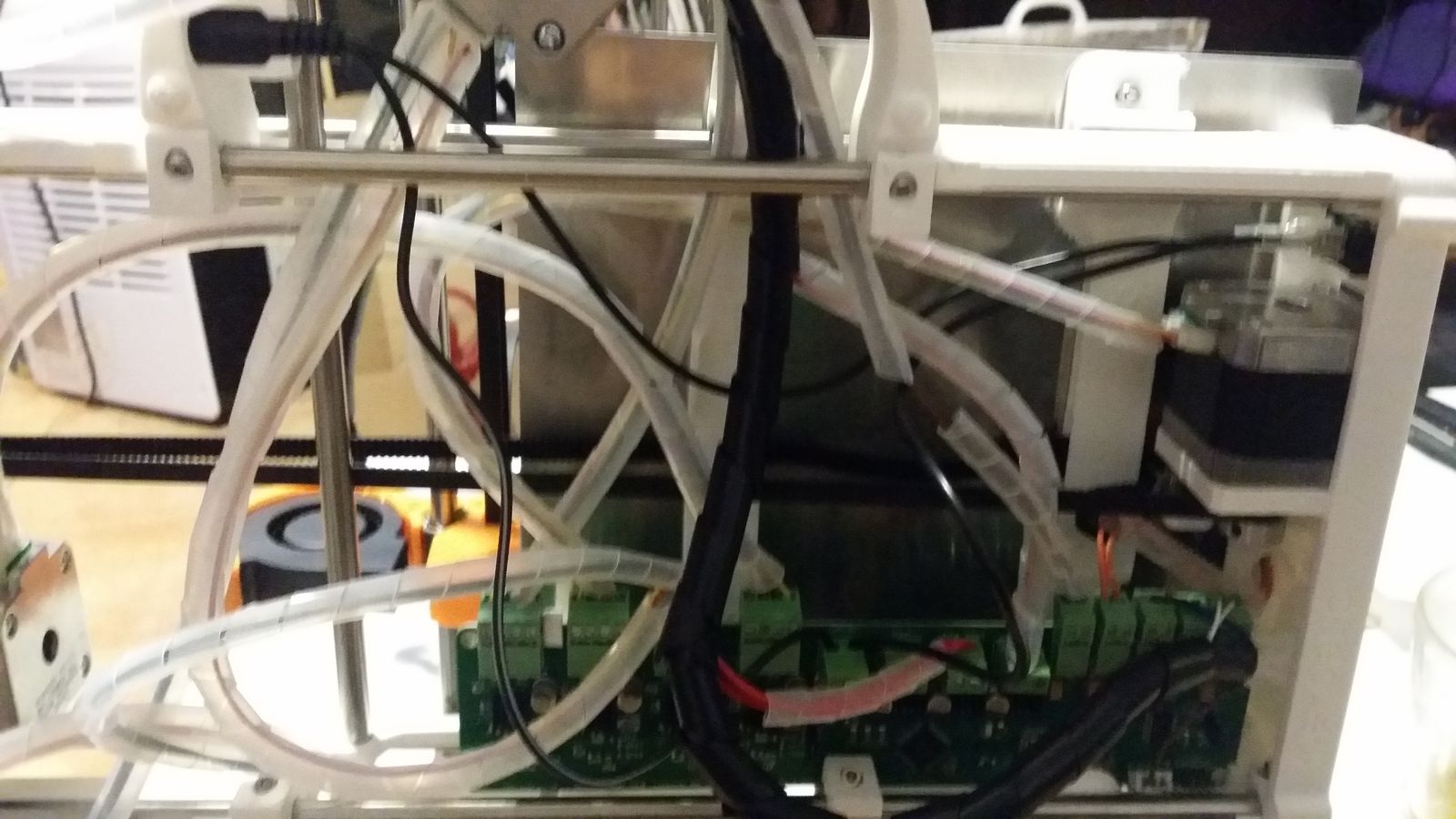

Tircown Posté(e) Décembre 22, 2015 Partager Posté(e) Décembre 22, 2015 T'as un des fils du connecteur de l'alim qui a une cosse , à enficher sur l'inter sans ordre. L'autre fil vas dans le - du bornier de la Melzi. Tu as également un fil seul avec une cosse, probablement rouge; à mettre entre l'inter et le bornier + de la Melzi. Le connecteur de l'alim à une niche dans le support bas Z de gauche. Lien vers le commentaire Partager sur d’autres sites More sharing options...
namassepasmousse Posté(e) Décembre 22, 2015 Partager Posté(e) Décembre 22, 2015 donc faut pas que je suive la notice qui me dit que le fil noir plus trait blanc se branche sur le plus Lien vers le commentaire Partager sur d’autres sites More sharing options...
Tircown Posté(e) Décembre 22, 2015 Partager Posté(e) Décembre 22, 2015 Envoie une photo du câble d'alim et du câble seul pour confirmer mais en vrai il n'y a pas 36 solutions pour les raccorder. Lien vers le commentaire Partager sur d’autres sites More sharing options...

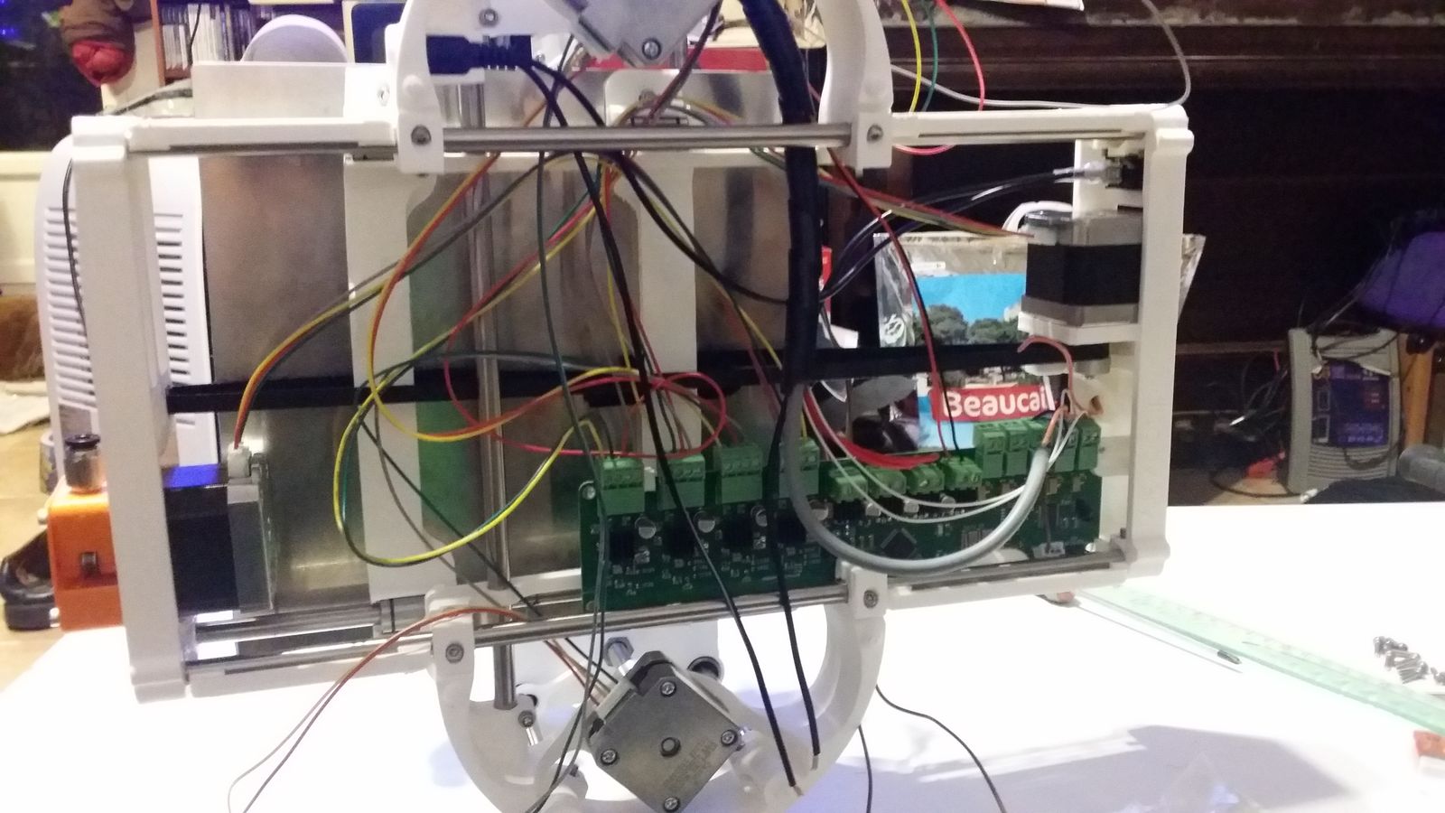

namassepasmousse Posté(e) Décembre 22, 2015 Partager Posté(e) Décembre 22, 2015 voila une photo globale avec les deux fils noir non branche Lien vers le commentaire Partager sur d’autres sites More sharing options...
Commando Posté(e) Décembre 22, 2015 Partager Posté(e) Décembre 22, 2015 tu regarde tu as un fil noir et blanc, c'est l'équivalent du rouge (j'ai le même cablage) Lien vers le commentaire Partager sur d’autres sites More sharing options...
namassepasmousse Posté(e) Décembre 22, 2015 Partager Posté(e) Décembre 22, 2015 ok merci donc je le branche sur le plus de la carte ainsi que sur l'inté plus prise arrière et l'autre il est seul de la carte a l'inté Lien vers le commentaire Partager sur d’autres sites More sharing options...
Tircown Posté(e) Décembre 22, 2015 Partager Posté(e) Décembre 22, 2015 (modifié) Si tu as possibilité de remettre la cosse sur le fil noir liseret blanc fait le. Modifié (le) Décembre 22, 2015 par Tircown Lien vers le commentaire Partager sur d’autres sites More sharing options...
namassepasmousse Posté(e) Décembre 22, 2015 Partager Posté(e) Décembre 22, 2015 elle y est la cosse Lien vers le commentaire Partager sur d’autres sites More sharing options...
Tircown Posté(e) Décembre 22, 2015 Partager Posté(e) Décembre 22, 2015 Oui mais sur le neutre (-). Question de principe électrique : c'est mieux de couper l'alimentation sur la phase (+). C'est même une obligation pour les électriciens. Lien vers le commentaire Partager sur d’autres sites More sharing options...
namassepasmousse Posté(e) Décembre 22, 2015 Partager Posté(e) Décembre 22, 2015 regarde sur la photo les deux fils ont une cosse Lien vers le commentaire Partager sur d’autres sites More sharing options...
Tircown Posté(e) Décembre 22, 2015 Partager Posté(e) Décembre 22, 2015 Ce que je vois moi : sur le câble avec le connecteur d'alim il n'y a qu'un des fils avec cosse. La cosse est sur le fil noir. Lien vers le commentaire Partager sur d’autres sites More sharing options...
namassepasmousse Posté(e) Décembre 22, 2015 Partager Posté(e) Décembre 22, 2015 oui c'est bien ça un fils qui part du connecteur arrière qui est noir avec une cosse un autre fil noir bande blanche qui part aussi du connecteur arriére et se branche sur la carte et enfin un fil noir avec cosse qui part de l’interrupteur et qui va a la carte il me reste aussi les deux fils marron et les deux orange des petit interrupteur il n'y a rien sur la notice je ne sais pas ou les brancher Lien vers le commentaire Partager sur d’autres sites More sharing options...
Tircown Posté(e) Décembre 22, 2015 Partager Posté(e) Décembre 22, 2015 Les fils marrons qui viennent du portique (axe X) à mettre en X-stop, peu importe le sens. Les fils marrons qui viennent du bas (axe Y) à mettre en Y-stop, peu importe le sens. Il faudrait demander à DAGOMA si ça ne pose pas de problème d'avoir l'inter sur le - Lien vers le commentaire Partager sur d’autres sites More sharing options...
namassepasmousse Posté(e) Décembre 22, 2015 Partager Posté(e) Décembre 22, 2015 comment je sais que j’ai l'inter sur le moins tu ma dit avoir les mêmes fils tu na pas eu ce soucis? Lien vers le commentaire Partager sur d’autres sites More sharing options...
Tircown Posté(e) Décembre 22, 2015 Partager Posté(e) Décembre 22, 2015 J'ai la cosse sur le fil noir liserai blanc qui correspond au +. Toi tu l'as sur le fil noir qui correspond au -. Lien vers le commentaire Partager sur d’autres sites More sharing options...
namassepasmousse Posté(e) Décembre 22, 2015 Partager Posté(e) Décembre 22, 2015 et je dois les inverser sur la carte? Lien vers le commentaire Partager sur d’autres sites More sharing options...
namassepasmousse Posté(e) Décembre 22, 2015 Partager Posté(e) Décembre 22, 2015 si je résume le fil seul de l’interrupteur (a brancher en haut la ou il y a le zéro ou en bas la ou il y a le un) je le branche sur le plus et l'autre qui viens du connecteur arrière sur le moins? peut tu éventuellement m'envoyer une photo de la tienne stp Lien vers le commentaire Partager sur d’autres sites More sharing options...
Tircown Posté(e) Décembre 22, 2015 Partager Posté(e) Décembre 22, 2015 (modifié) il y a 13 minutes, namassepasmousse a dit : et je dois les inverser sur la carte? Non. il y a 9 minutes, namassepasmousse a dit : si je résume le fil seul de l’interrupteur (a brancher en haut la ou il y a le zéro ou en bas la ou il y a le un) je le branche sur le plus et l'autre qui viens du connecteur arrière sur le moins? peut tu éventuellement m'envoyer une photo de la tienne stp Non, pour le moment ne branche rien. Et si DAGOMA te donne l'aval (voir plus bas pourquoi) c'est fil noir liserai blanc sur le + de la carte. Le fil noir solitaire avec cosse vers l'interrupteur (peu importe le 0 ou 1), et le fil noir avec cosse provenant du connecteur 12V sur l’interrupteur. Comme tu le présentes sur la photo. Pour expliquer pourquoi j'aime pas trop le coup de l'inter sur le - : Si en électricité générale l’interrupteur était sur le neutre(-) et pas la phase(+). Quand tu coupes l'inter, la lumière s'éteint mais il y a toujours du courant au niveau de l'ampoule. Si tu poses tes doigts au mauvais endroit quand tu remplaces l'ampoule, tu es électrisé. Aujourd'hui il est obligatoire de mettre les inter sur la phase, comme ça plus de courant au niveau de l'ampoule quand l'inter est ouvert. J'avoue être nul en électronique et donc ne pas savoir si il y a des contre-indications à mettre l'inter sur le -. Conclusion : demande à DAGOMA. Modifié (le) Décembre 22, 2015 par Tircown Lien vers le commentaire Partager sur d’autres sites More sharing options...

Corsair09 Posté(e) Décembre 22, 2015 Partager Posté(e) Décembre 22, 2015 Là, on est en12V, aucun danger. Le problème peut venir d'une inversion de polarité, bien que la carte doit être protégée. Vérifier avec un multimètre les polarités avant de brancher au cas où. Lien vers le commentaire Partager sur d’autres sites More sharing options...
namassepasmousse Posté(e) Décembre 22, 2015 Partager Posté(e) Décembre 22, 2015 ok mais j'ai pas de multimètre je vais donc attendre Lien vers le commentaire Partager sur d’autres sites More sharing options...
Corsair09 Posté(e) Décembre 22, 2015 Partager Posté(e) Décembre 22, 2015 Le fil qui a un liseré, blanc ou rouge, c'est le +. Tu suis son chemin, s'il va au + de la carte, no pb. Lien vers le commentaire Partager sur d’autres sites More sharing options...
namassepasmousse Posté(e) Décembre 22, 2015 Partager Posté(e) Décembre 22, 2015 ça c’est bon regarde comment j'ai fait si tu me confirme j'allume Lien vers le commentaire Partager sur d’autres sites More sharing options...
