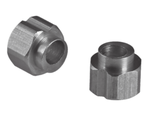

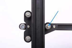

ShagoY Posté(e) Avril 10, 2018 Partager Posté(e) Avril 10, 2018 (modifié) J'arrive plus à mettre la main sur un lien.. Mais au niveau de la roue du dessous, tu as un boulon entre le roulement et le bloc, c'est celui qu'il faut que tu tournes, il est excentré au l'intérieur et donc va serrer l'ensemble... Tu ne peux pas te tromper. Modifié (le) Avril 10, 2018 par ShagoY Lien vers le commentaire Partager sur d’autres sites More sharing options...
MyName Posté(e) Avril 10, 2018 Partager Posté(e) Avril 10, 2018 (modifié) 1 - Tu dois resserrer ta tête/hotend pour supprimer le jeu : il faut agir sur l'excentrique de la roue du dessous (cf lien ci-après) (assez serré pour supprimer le jeu, mais pas trop pour ne pas forcer sur l'usure des roues) Il y a 5 heures, ShagoY a dit : J'arrive plus à mettre la main sur un lien.. Mais au niveau de la roue du dessous, tu as un boulon entre le roulement et le bloc, c'est celui qu'il faut que tu tournes, il est excentré au l'intérieur et donc va serrer l'ensemble... Tu ne peux pas te tromper. @Groshaq : 2- Les roues doivent être assez serrées pour que ton axe n'ait pas de jeu, mais assez desserrées pour que la gravité fasse son job sur l'axe Modifié (le) Avril 10, 2018 par MyName 1 Lien vers le commentaire Partager sur d’autres sites More sharing options...
Groshaq Posté(e) Avril 13, 2018 Auteur Partager Posté(e) Avril 13, 2018 (modifié) Citation 1 - Tu dois resserrer ta tête/hotend pour supprimer le jeu : il faut agir sur l'excentrique de la roue du dessous (cf lien ci-après) (assez serré pour supprimer le jeu, mais pas trop pour ne pas forcer sur l'usure des roues) Merci grâce à ca j'ai pu faire tenir le support sans qu'il bouge, le probleme c'est que la vis que j'avais changé était un poil trop longue et faisait bloqué les moteurs lorsque l'axe X voulait revenir à 0, j'ai donc coupé la vis et la plus moyen de re-faire tenir le support convenablement, j'ai toujours du jeu et je vois pas d'ou ca peut venir les pièces on l'air en bon état, je vais surement retenter dans l'apres midi voir si comme par magie ca fonctione. Et sinon hier j'ai réussis à flasher mon firmware, pour une fois que je fais quelque chose sur l'imprimante qui se passe bien du premier coup Modifié (le) Avril 13, 2018 par Groshaq Lien vers le commentaire Partager sur d’autres sites More sharing options...

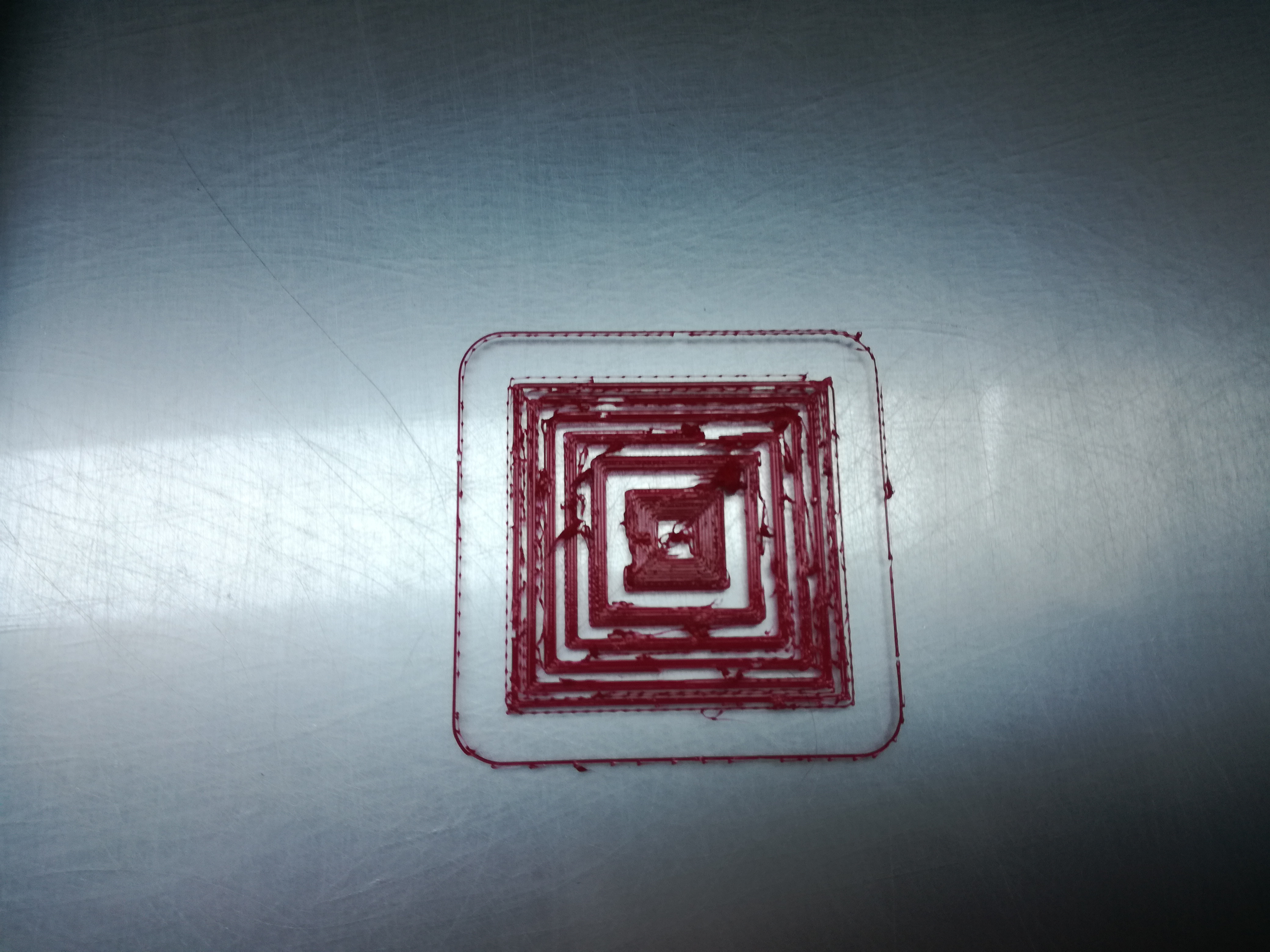

Groshaq Posté(e) Avril 14, 2018 Auteur Partager Posté(e) Avril 14, 2018 Bon voici mon meilleur résultat de première couche depuis que j'ai changé de corps de chauffe et buse. Je pensais que ça venait du réglage du plateau mais sur plus d'une dizaines de réglages de plateau ça finit toujours pareil. Et encore là c'est parce que j'ai sélectionné une vitesse d'impression de 10mm/s si je laisse à 25 (c'est ça par défaut je crois) le plastique bourre autour de la buse. Si quelqu'un sait d’où ça peut venir je le remercie d'avance Lien vers le commentaire Partager sur d’autres sites More sharing options...
ShagoY Posté(e) Avril 14, 2018 Partager Posté(e) Avril 14, 2018 (modifié) On voit que le "skirt/jupe" est bien imprimé mais on constate aussi comme des "perles" et des moments où ton filament ne coule plus... Selon moi, tu as un problème au niveau de l'extruder... Il y a quelque chose qui empêche le mouvement de ton filament jusqu'à la buse aléatoirement.. Je n'ai plus souvenir mais as-tu checker que les deux "guides" sur ton extruder ne glissent pas ? Modifié (le) Avril 14, 2018 par ShagoY Lien vers le commentaire Partager sur d’autres sites More sharing options...
Groshaq Posté(e) Avril 14, 2018 Auteur Partager Posté(e) Avril 14, 2018 C'est aussi ce que j'ai pensé mais je vois pas ni entend de raté au niveau de l'extrudeur, le filament avance bien, j'ai nettoyé les morceaux de filaments tombés au fur et à mesure c'est tout Lien vers le commentaire Partager sur d’autres sites More sharing options...
fran6p Posté(e) Avril 14, 2018 Partager Posté(e) Avril 14, 2018 (modifié) Bonjour, Ce n'est pas normal que tu ne puisses imprimer plus vite. D'origine la vitesse est de 50mm/s (sauf pour la première couche qui est 50% moins élevée). Habituellement, sur ma CR10, je suis à 60mm/s et quand j'utilise du PLA 3D850 je monte parfois à 80mm/s. Je suis du même avis que ShagoY, il doit y avoir un souci avec ton extrudeur: as-tu vérifié que la vis qui maintient le levier mobile n'est pas trop serrée? Le ressort est parfois pas assez fort pour assurer une bonne pression sur le galet. As-tu mesuré ton filament, fait-il bien 1,75mm. As-tu vérifié que dans ton trancheur (Cura ou autre, les paramètres sont bien sur la bonne valeur (diamètre du filament). Voilà quelques idées et une dernière peut-être est-ce ton filament lui même, si tu en as d'autre, il serait bien de l'essayer. Modifié (le) Avril 14, 2018 par fran6p orthographe Lien vers le commentaire Partager sur d’autres sites More sharing options...

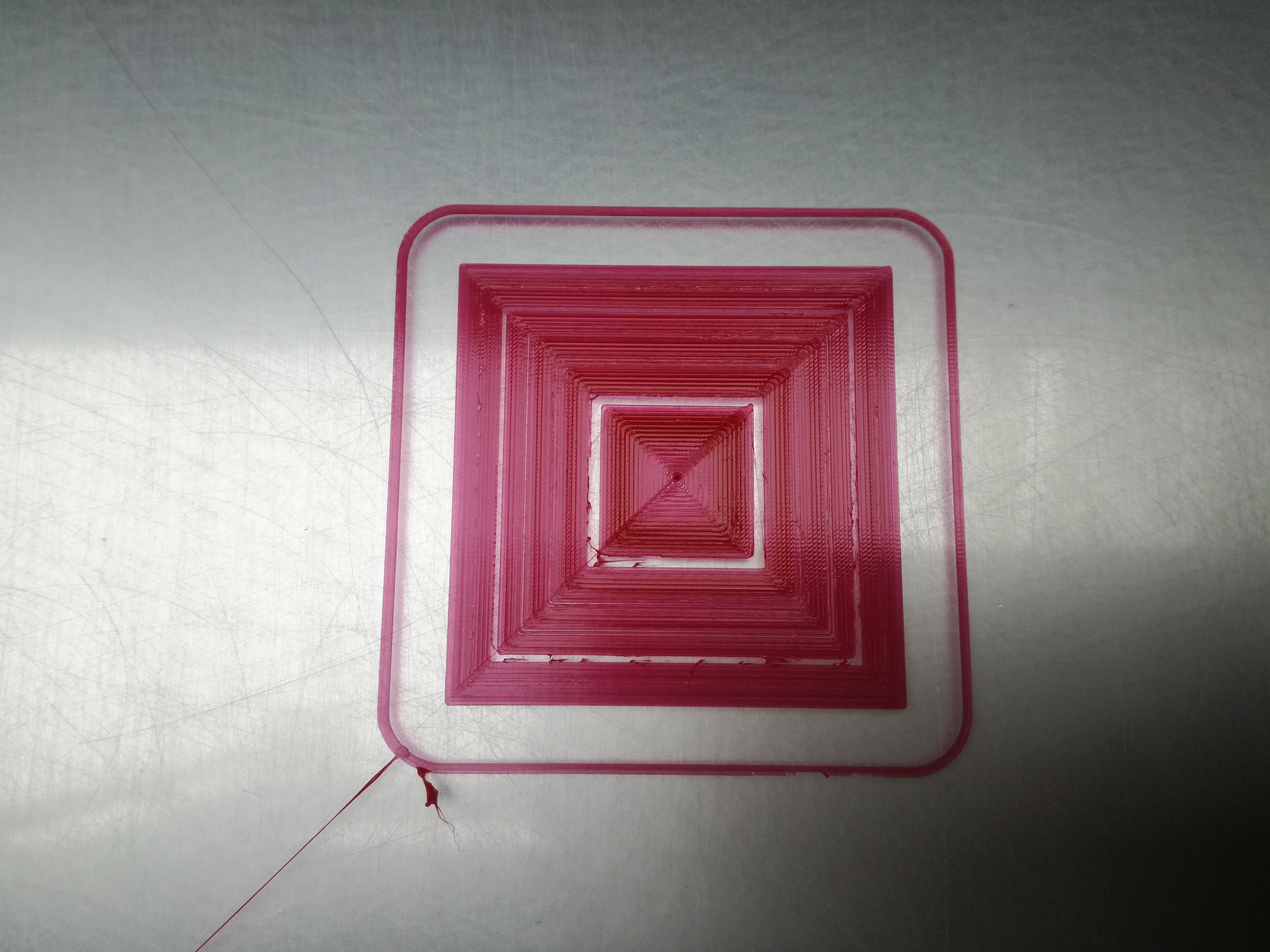

Groshaq Posté(e) Avril 19, 2018 Auteur Partager Posté(e) Avril 19, 2018 Voilà j'ai desserré le ressort (avant 20.3mm maintenant 23.6mm) et voici ce que j'ai maintenant, à part le ressort je n'ai rien touché en paramètre ou autres Comme on peut voir c'est pas joli joli, même pire que la dernière fois, est-ce que c'est parce que j'ai trop desserré le ressort ? Je pense que c'est toujours un probleme de vitesse du filament car au premier tour de la jupe l'impression était un peu en pointillé et après le deuxième tour la ligne était pleine, et une fois retracté et placé pour commencer à imprimer le carré les pointillés avaient recommencé donc je pense qu'il y a un problème de ce côté là. Désolé si vous trouvez que je pose trop de questions mais vu toutes les merdes que j'ai eu avant, j'ai un peu perdu patience et je préfère avoir d'autres avis que le mien pour ne pas faire pire qu'avant Lien vers le commentaire Partager sur d’autres sites More sharing options...
ShagoY Posté(e) Avril 19, 2018 Partager Posté(e) Avril 19, 2018 (modifié) Je me disais bien qu'il y avait un problème avec ton extruder... Sinon @gregg te disait surtout d'étirer le ressort afin qu'il comprime plus ton filament.. Pas de désserré le ressort Pour résumer ton problème : Le filament n'est pas correctement redirigé vers ton hotend. Comme tu l'as dit plus haut, tu as remarqué que le filament était comme "lisse", ce qui prouve que ton extruder "glisse" et n'effectue pas assez de pression => provoque du manque de matière. Modifié (le) Avril 19, 2018 par ShagoY Lien vers le commentaire Partager sur d’autres sites More sharing options...
