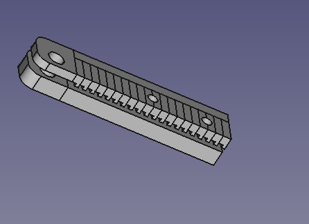

Chevelu37 Posté(e) Mai 25, 2018 Partager Posté(e) Mai 25, 2018 (modifié) Une question @Jean-Claude Garnier Pour la fixation de la courroie sur le chariot de l'axe X, qu'as-tu utilisé? Parce que sur mon Y modifié, tout va bien mais sur le X, les agrafes d'origine font travailler la courroie de travers... Du coup, la courbure fout la merde lors des changements de direction... J'ai bien des idées... Mais bon, j'ai besoin d'avis extérieur.... Modifié (le) Mai 25, 2018 par Chevelu37 Lien vers le commentaire Partager sur d’autres sites More sharing options...
Jean-Claude Garnier Posté(e) Mai 25, 2018 Auteur Partager Posté(e) Mai 25, 2018 L'avantage du dessiné maison, c'est qu'on fait ça qu'on veut J'ai fait des grips qui s'appuient sur les joues de ma tête d'impression et passent juste dans le rail, avec un peu de jeu de chaque côté La courroie se fixe dans les trous et elle est pile poil à la même hauteur qu'en sortant de la poulie Lien vers le commentaire Partager sur d’autres sites More sharing options...
Chevelu37 Posté(e) Mai 25, 2018 Partager Posté(e) Mai 25, 2018 Si j'ai bien compris, tu mets 2 vis par côté avec des rondelles qui brident ta courroie? Lien vers le commentaire Partager sur d’autres sites More sharing options...
Jean-Claude Garnier Posté(e) Mai 25, 2018 Auteur Partager Posté(e) Mai 25, 2018 Oui, enfin.... Ça c'était DANS L'IDEE..... Pasque au-dessus de la courroie, y'a plus guère de place, une tête CHC ne passe pas, elle touche au fond du profilé..... Du coup j'ai du mettre des vis TF, sans rondelles. Pas très très smart, je te l'accorde.... mais ça marche. Heureusement, j'ai un bon petit emporte-pièce qui m'a permis de faire des troutrous bien ronds dans la courroie.... PS : initialement, j'ai fait les joues de ma tête d'impression en PLA.... Ça va pas DU TOUT : ça se déforme, et c'est trop au voisinage de la hot-end Du coup je suis allé mendier quelques chutes de Dural au chaudronnier pas loin de chez moi C'est pas tout perdu : mes joues en PLA m'ont fait d'excellents gabarits de perçage ! Lien vers le commentaire Partager sur d’autres sites More sharing options...
Chevelu37 Posté(e) Mai 25, 2018 Partager Posté(e) Mai 25, 2018 Ok, dac... Je continue à réfléchir... J'étais parti sur un truc du genre si tu vois ce que je veux dire : Lien vers le commentaire Partager sur d’autres sites More sharing options...

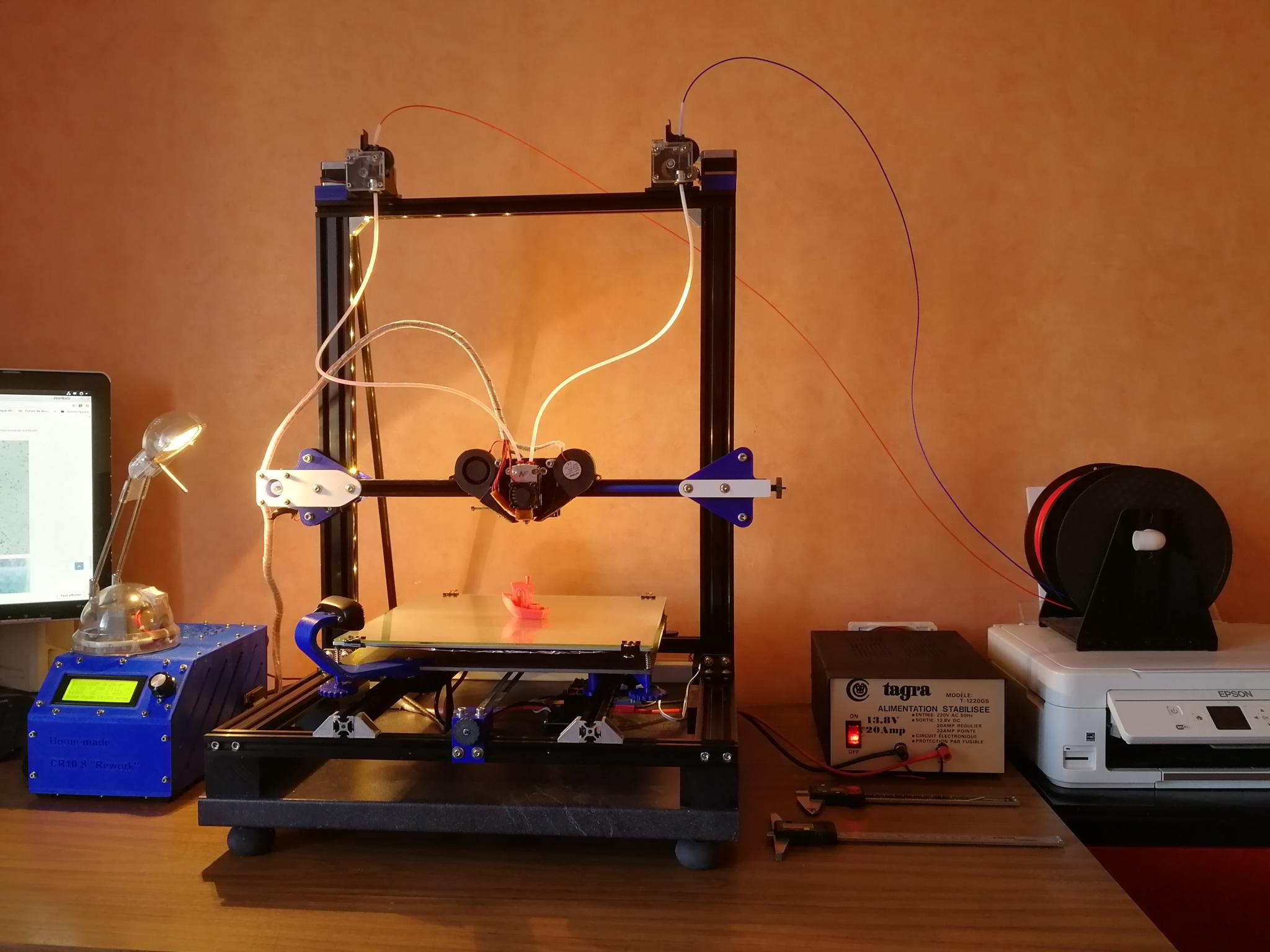

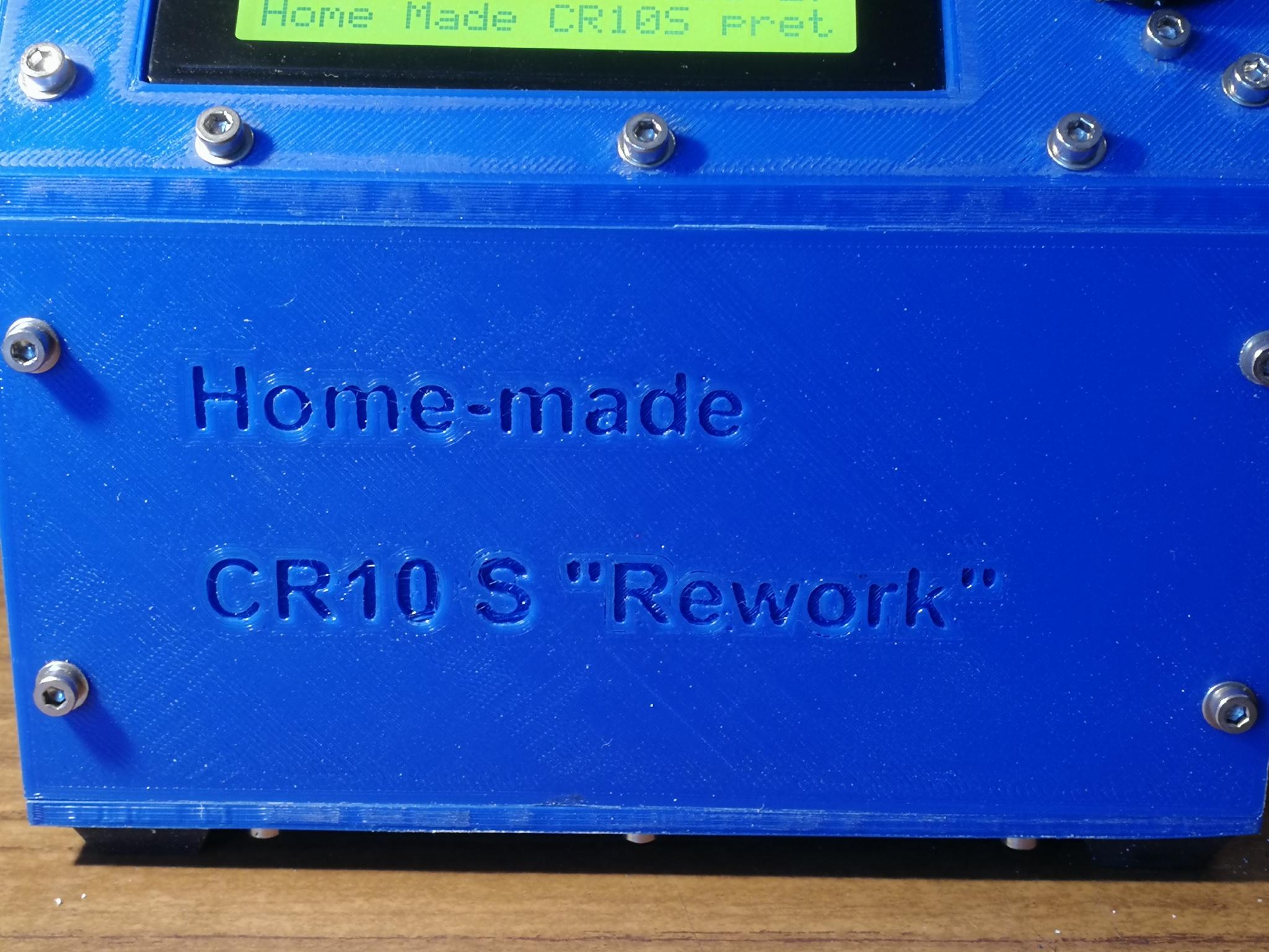

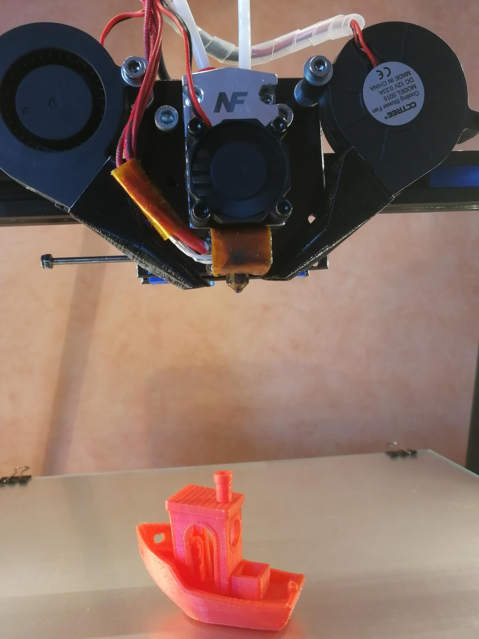

Jean-Claude Garnier Posté(e) Juin 22, 2018 Auteur Partager Posté(e) Juin 22, 2018 (modifié) Hello @rmlc460 @Maeke @papa50 @Janpolanton @Lavazza @Guillaume3D @Guizboy @ShagoY @hidius @pascal_lb et Lézotres... Depuis le temps que je vous saoûle avec ma bécane maison sans jamais la montrer, y'en a bien qui vont croire qu'elle n'existe que dans mon imagination, bande de mécréants... La voilà donc en état de marche. Je ne dis pas "finie" car chacun ici sait bien que c'est JAMAIS finii ! Modifié (le) Juin 22, 2018 par Jean-Claude Garnier 2 Lien vers le commentaire Partager sur d’autres sites More sharing options...
pascal_lb Posté(e) Juin 22, 2018 Partager Posté(e) Juin 22, 2018 il y a 20 minutes, Jean-Claude Garnier a dit : La voilà donc en état de marche belle bête ! c'est un marbre que tu as en dessous ? Lien vers le commentaire Partager sur d’autres sites More sharing options...
Janpolanton Posté(e) Juin 22, 2018 Partager Posté(e) Juin 22, 2018 Oh mon batô ôôô ôôô ôôô Tu es le plus bô des batôs! 2 Lien vers le commentaire Partager sur d’autres sites More sharing options...
Jean-Claude Garnier Posté(e) Juin 22, 2018 Auteur Partager Posté(e) Juin 22, 2018 il y a 2 minutes, pascal_lb a dit : .. /.. belle bête ! c'est un marbre que tu as en dessous ? Merci On voit pas bien, mais c'est un plan de travail Ikea et dessous y'a 4 balles de squash J'ai encore plein d'machins à faire dessus, j'adore ça Lien vers le commentaire Partager sur d’autres sites More sharing options...
pascal_lb Posté(e) Juin 22, 2018 Partager Posté(e) Juin 22, 2018 il y a 3 minutes, Jean-Claude Garnier a dit : mais c'est un plan de travail Ikea bonne idée, ta machine est fixée dessus ou juste posée ? Lien vers le commentaire Partager sur d’autres sites More sharing options...
Jean-Claude Garnier Posté(e) Juin 22, 2018 Auteur Partager Posté(e) Juin 22, 2018 (modifié) il y a 8 minutes, pascal_lb a dit : .. /.. ta machine est fixée dessus ou juste posée ? Bloquée à mort : ça fait un seul bloc rigide et la base me sert de référence absolue pour tout régler, équerrages, perpendicularités, parallélismes Caisse tu veux, c'est mon (lourd) passé dans la machine-outil qui refuse de lâcher prise ! Modifié (le) Juin 22, 2018 par Jean-Claude Garnier Lien vers le commentaire Partager sur d’autres sites More sharing options...
rmlc460 Posté(e) Juin 22, 2018 Partager Posté(e) Juin 22, 2018 Ahhh quand même, Enfin! C'est jouli jouli!! Et alors, l'imprimante comme support de bobines, ça fallait juste l'inventer! Môssieur ne se refuse rien! T'es sur qu'il y a assez de vis pour le boitier? Nan, passe que là, ça fait très industrieux, c't'affaire.... Si toute ta maison est du même tonneau, faut pas oublier les doigts dans une porte, j'imagine... Lien vers le commentaire Partager sur d’autres sites More sharing options...
TheSchemer Posté(e) Juin 22, 2018 Partager Posté(e) Juin 22, 2018 il y a 17 minutes, Jean-Claude Garnier a dit : Bloquée à mort : ça fait un seul bloc rigide et la base me sert de référence absolue pour tout régler, équerrages, perpendicularités, parallélismes Caisse tu veux, c'est mon (lourd) passé dans la machine-outil qui refuse de lâcher prise ! Plutôt blindée ta box, tu ne risques rien Lien vers le commentaire Partager sur d’autres sites More sharing options...
Jean-Claude Garnier Posté(e) Juin 22, 2018 Auteur Partager Posté(e) Juin 22, 2018 (modifié) @TheSchemer et @rmlc460 : GNA GNA GNA...... ! Modifié (le) Juin 22, 2018 par Jean-Claude Garnier 1 Lien vers le commentaire Partager sur d’autres sites More sharing options...
Lecoyote Posté(e) Juin 22, 2018 Partager Posté(e) Juin 22, 2018 @Jean-Claude Garnier, bravo pour ton adaptation de la double extrusion. J'ai une tête comme la tienne, qui traine dans un carton. Pas encore eu le temps d'essayer... Tu peux me dire comment tu l'as fixée, car je vois pas bien sur la photo. Tu as percé le support chariot métallique d'origine de la CR-10 (je veux dire celui qui supporte les 3 roulettes) ou bien tu as imprimé et adapté un support pour la tête et les fans? Lien vers le commentaire Partager sur d’autres sites More sharing options...
