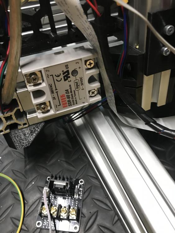

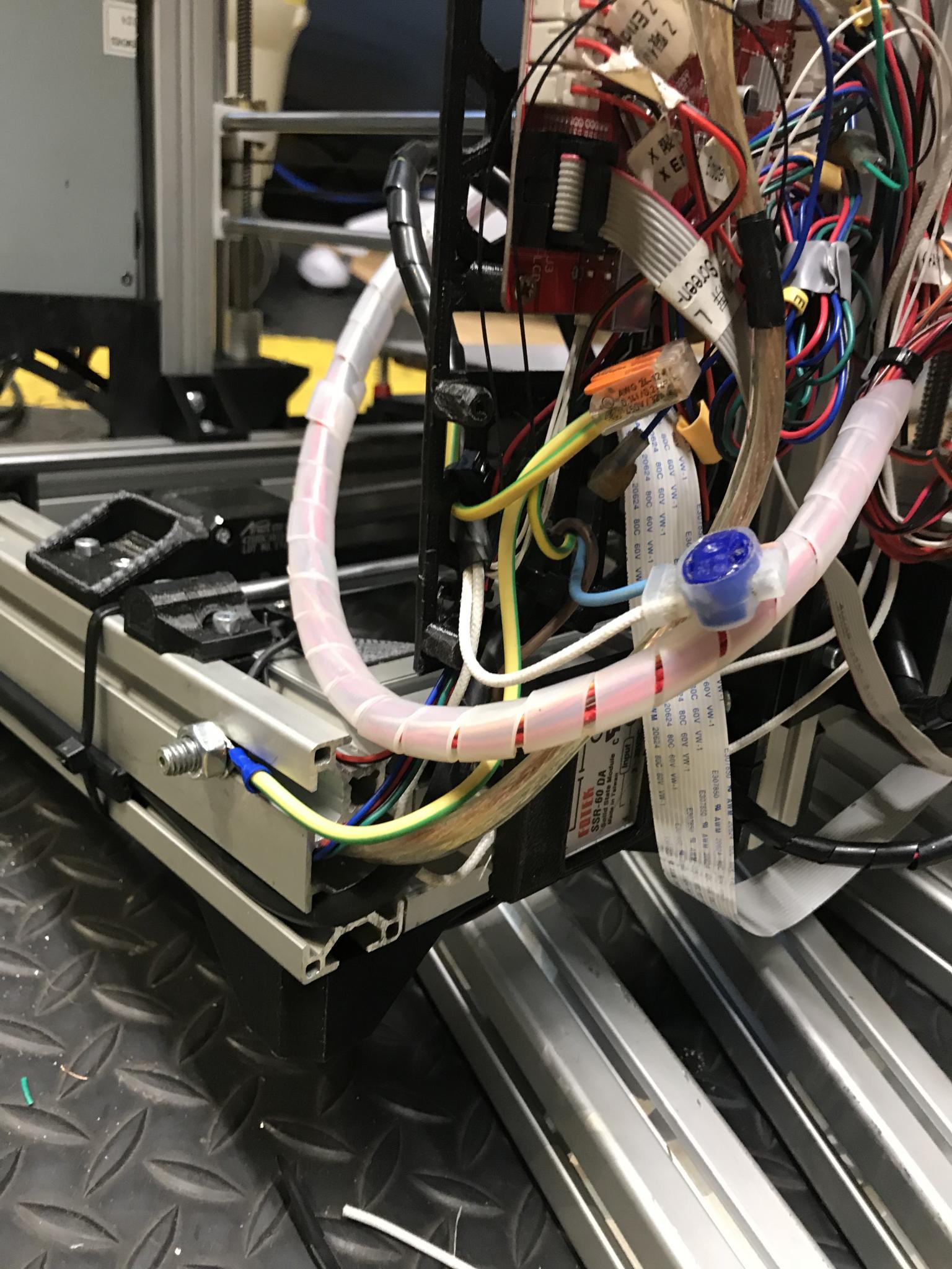

Slim83 Posté(e) Juin 23, 2018 Partager Posté(e) Juin 23, 2018 Adieu Mosfet bonjour relais ssr J’ai bien évidemment mis une pierre sur le plateau ainsi que sur le châssis Lien vers le commentaire Partager sur d’autres sites More sharing options...
Slim83 Posté(e) Juin 23, 2018 Partager Posté(e) Juin 23, 2018 satanè correcteur de telephone pas une pierre une terre 1 Lien vers le commentaire Partager sur d’autres sites More sharing options...

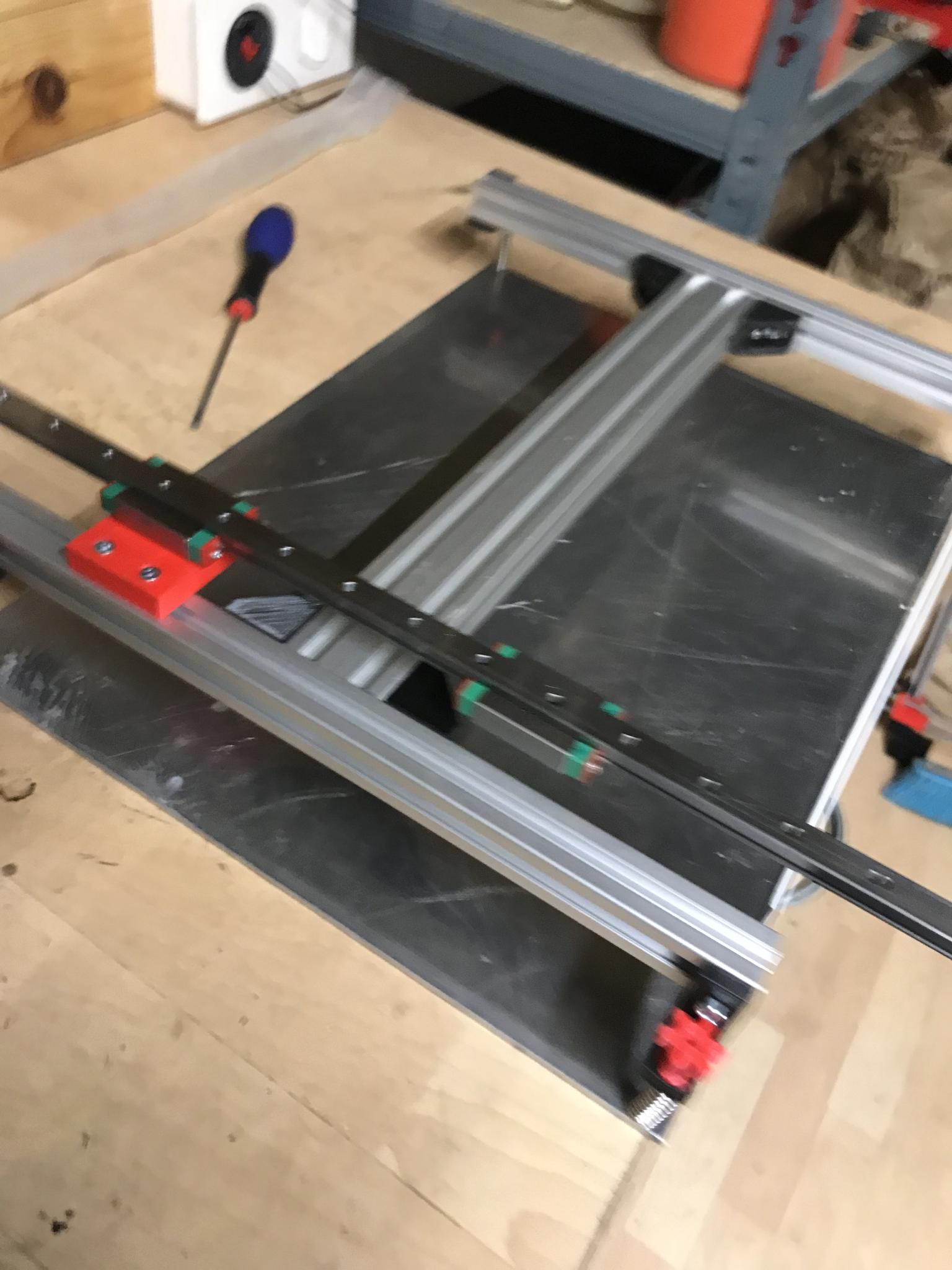

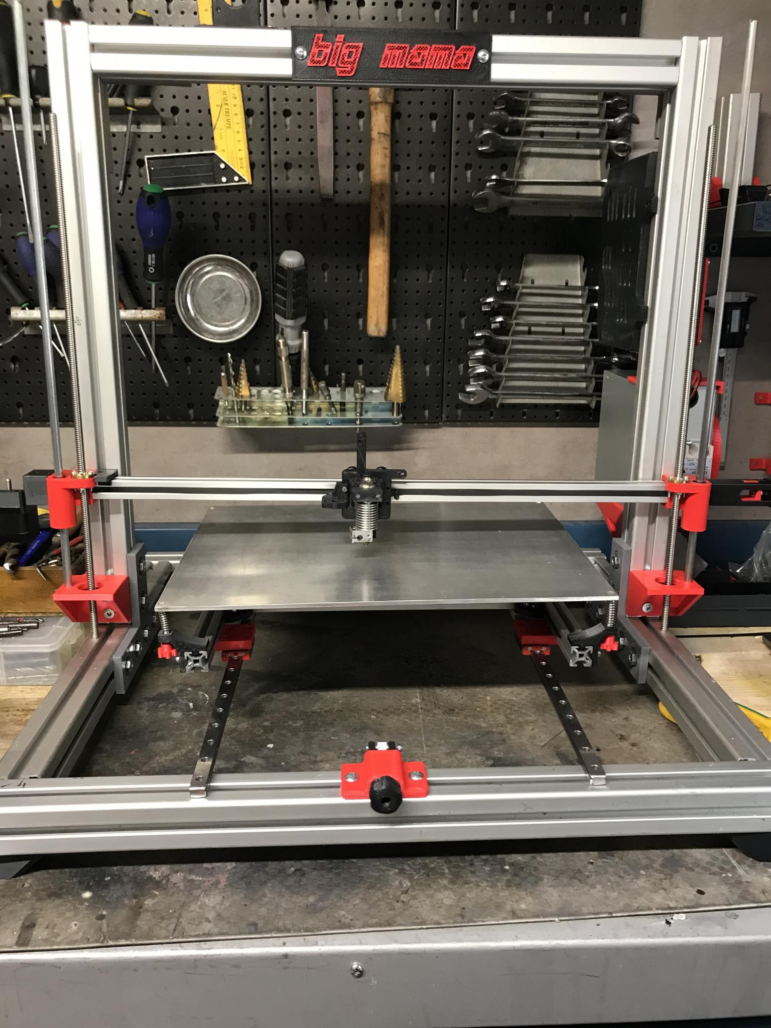

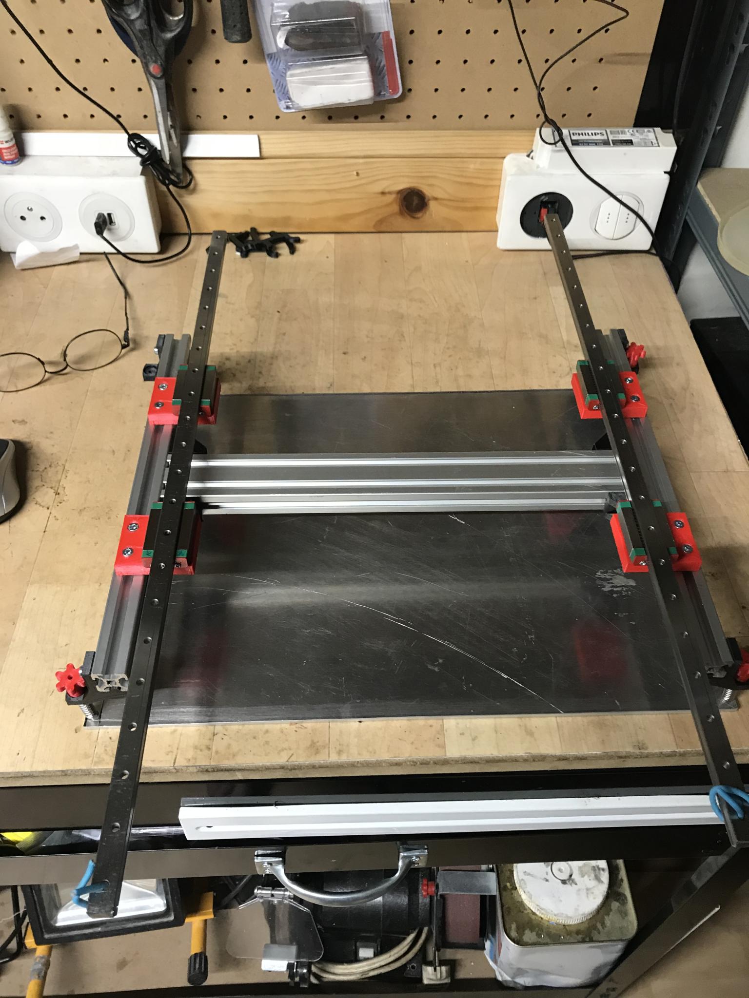

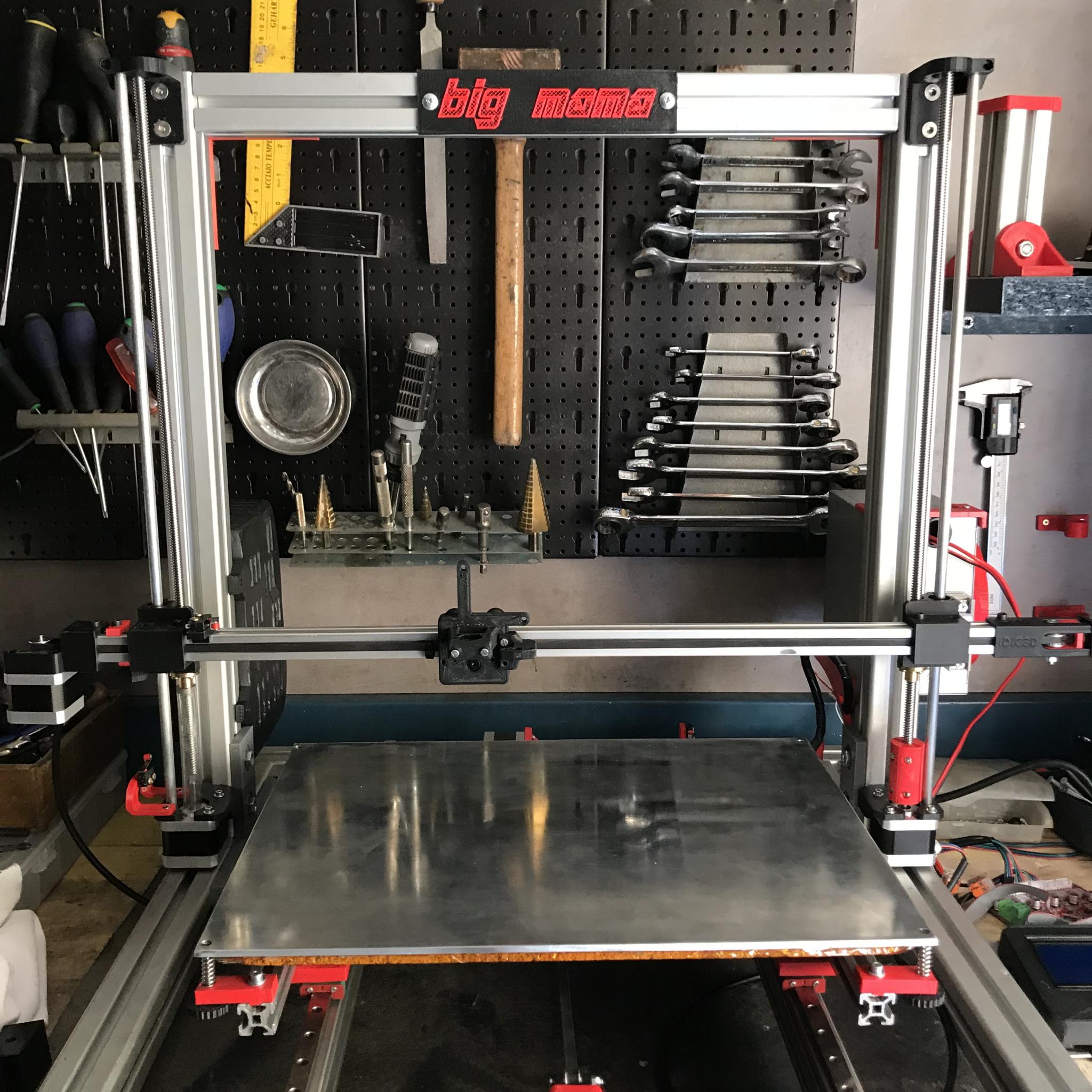

Slim83 Posté(e) Juin 24, 2018 Partager Posté(e) Juin 24, 2018 L Imprimante fonctionne super bien ça chauffe super vite malheureusement trop fort je sais que dans les réglages de ardunio il y a un endroit où on peut changer les réglages par rapport à l’hystérésis du plateau avec un bed silicone et oui une de mes citations qui peu plus peu moins au sujet du bed silicone que j’avais pris en 750 W pour ma grande je comptais même en mettre 2 donc 1500 w et ben voilà c’est complètement débile un suffira quand je vois que 500 watts sur 22cmx22xm il me faut 10 secondes pour monter à 60° puis elle redescend À 57° de nouveau il y a un coup de chauffe pendant deux secondes ça remonte jusqu’à 70 j’arrive pas à stabiliser mais c’est un problème connu faut juste que je prenne en compte dans ardunio Sinon rattaqué ma grande le plateau est pratiquement terminé avec les Mgn12 Lien vers le commentaire Partager sur d’autres sites More sharing options...

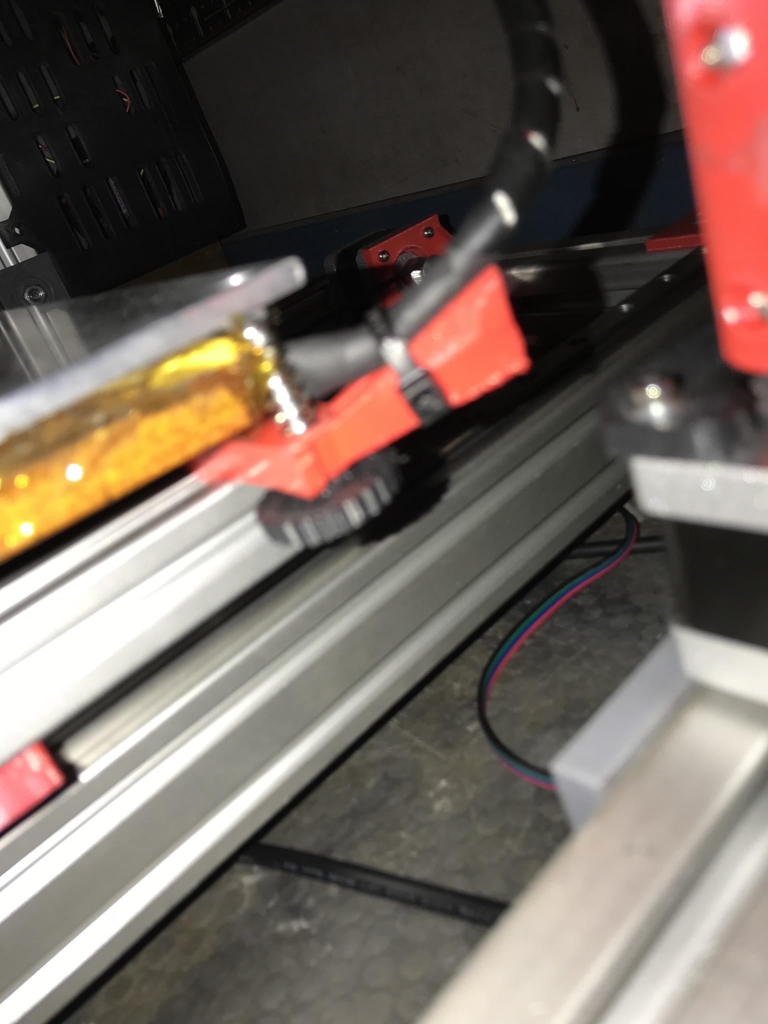

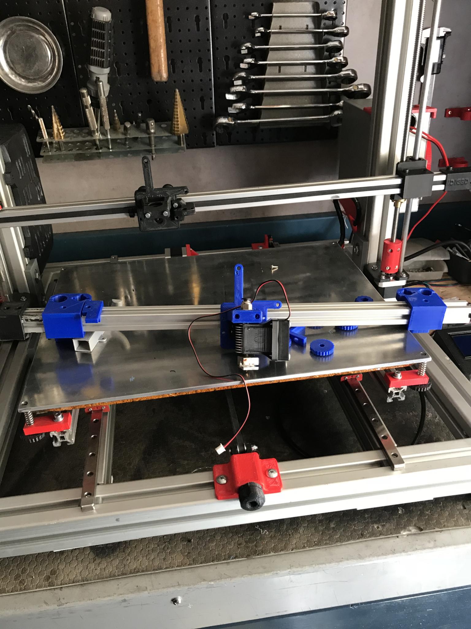

Slim83 Posté(e) Juin 24, 2018 Partager Posté(e) Juin 24, 2018 J’ai réussi à modifier le support moteur avec 123 design Il me reste le support de tige de 8 mm à faire en espérant Avoir mes écrous marteau demain Lien vers le commentaire Partager sur d’autres sites More sharing options...
Slim83 Posté(e) Juin 25, 2018 Partager Posté(e) Juin 25, 2018 J’ai réussi à modifier le support moteur avec 123 design Il me reste le support de tige de 8 mm à faire en espérant Avoir mes écrous marteau demain Lien vers le commentaire Partager sur d’autres sites More sharing options...

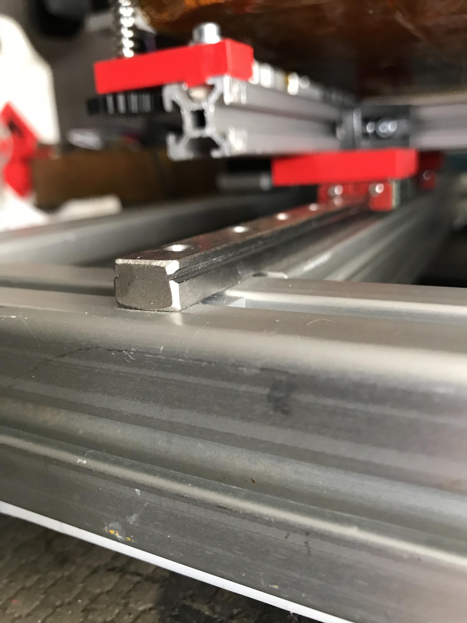

Maeke Posté(e) Juin 26, 2018 Partager Posté(e) Juin 26, 2018 Le 25/06/2018 at 16:44, Slim83 a dit : J’ai réussi à modifier le support moteur avec 123 design Il me reste le support de tige de 8 mm à faire en espérant Avoir mes écrous marteau demain T'as pas peur que les rails se tordent sans support? Lien vers le commentaire Partager sur d’autres sites More sharing options...

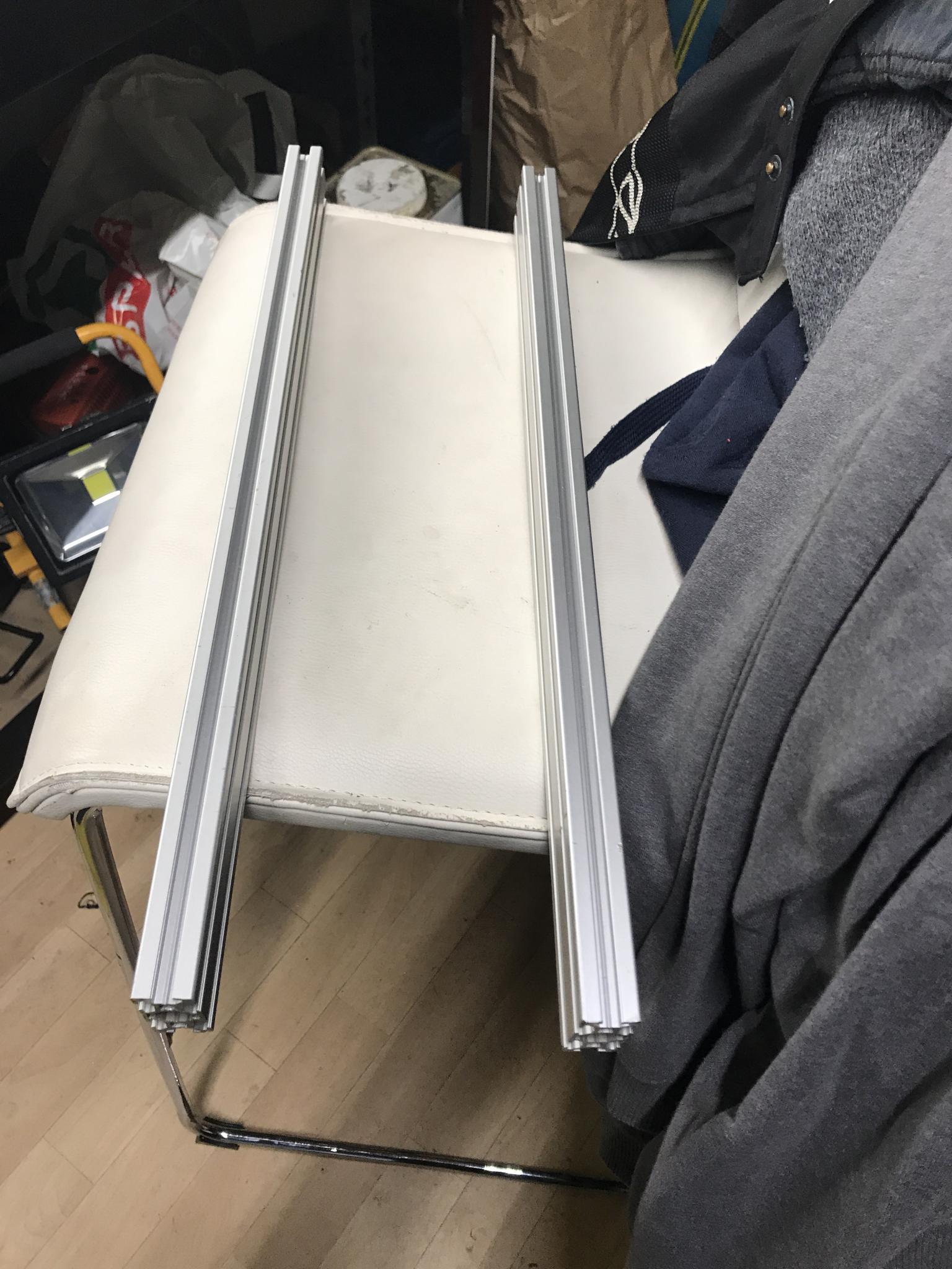

Slim83 Posté(e) Juin 26, 2018 Partager Posté(e) Juin 26, 2018 J’ai deux longueurs en 20 40 pour mettre en dessous mais j’ai toujours pas Mes écrou marteau 3mm je l ai juste Pose comme ça pour me faire une idée 1 Lien vers le commentaire Partager sur d’autres sites More sharing options...

Slim83 Posté(e) Juin 28, 2018 Partager Posté(e) Juin 28, 2018 À première vue ça a l air d’aller le plateau c’est pas toutes élastique comme j’avais vu la personne qui avait fait le clone de La cr10 s ceci dit mon plateau est quand même plus petit Lien vers le commentaire Partager sur d’autres sites More sharing options...
Slim83 Posté(e) Juin 28, 2018 Partager Posté(e) Juin 28, 2018 Par compte je me fais pas D illusion Niveau bruit en déplacement ce sera plus bruillant que ma petite avec ses igus Lien vers le commentaire Partager sur d’autres sites More sharing options...
