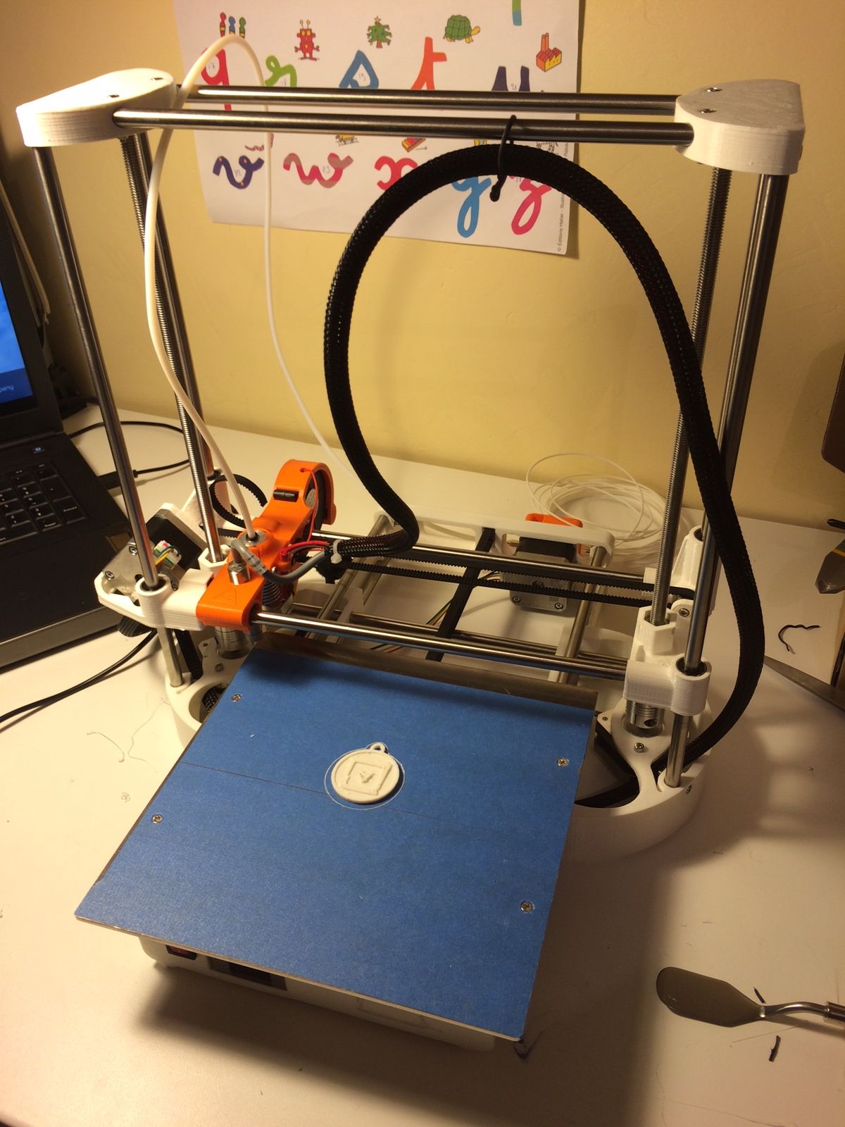

inventor Posté(e) Décembre 20, 2015 Partager Posté(e) Décembre 20, 2015 (modifié) Bonjour à tous, J'ai reçu ma discovery vendredi, effectué le montage hier et verdicte, l'extrudeur ne chauffe pas... j'ai mesurer la tension au bornes de la carte et j'ai 0V! Tous le reste fonctionne mais pas ça! Auriez vous une idée de ce qui ne va pas? Merci Modifié (le) Décembre 20, 2015 par inventor modif du titre Lien vers le commentaire Partager sur d’autres sites More sharing options...

Benjamin/ex-Dagoma Posté(e) Décembre 20, 2015 Partager Posté(e) Décembre 20, 2015 Bonjour Inventor, Pourriez vous tester la résistance de la sonde thermique ? Pour cela il faut la débrancher de la carte électronique (les 2 fils blancs), vous placez votre multimètre sur ohmmètre, 200Kohms, et entre les 2 fils blancs vous devriez mesurer une valeur comprise entre 90 et 110kohms environs (la valeur variant en fonction de la température ambiante). Si vous n'avez pas de valeur c'est qu'il y a un soucis avec la sonde. Dans ce cas contactez moi par mail a contacr(at)dagoma.fr Lien vers le commentaire Partager sur d’autres sites More sharing options...
inventor Posté(e) Décembre 20, 2015 Auteur Partager Posté(e) Décembre 20, 2015 il y a 2 minutes, Benjamin/Dagoma a dit : Bonjour Inventor, Pourriez vous tester la résistance de la sonde thermique ? Pour cela il faut la débrancher de la carte électronique (les 2 fils blancs), vous placez votre multimètre sur ohmmètre, 200Kohms, et entre les 2 fils blancs vous devriez mesurer une valeur comprise entre 90 et 110kohms environs (la valeur variant en fonction de la température ambiante). Si vous n'avez pas de valeur c'est qu'il y a un soucis avec la sonde. Dans ce cas contactez moi par mail a contacr(at)dagoma.fr Bonjour, Je n'ai "rien' comme si le fil était coupé Lien vers le commentaire Partager sur d’autres sites More sharing options...

inventor Posté(e) Décembre 20, 2015 Auteur Partager Posté(e) Décembre 20, 2015 Ca y est, elle fonctionne, c'était la sonde de température qui avait un fil de coupé, un démontage en règle, et une soudure après voila le résultat, la pièce est 5/10 plus épaisse d'un coté que de l'autre, mais pour la première, je trouve que c'est super simple à utiliser! 2 Lien vers le commentaire Partager sur d’autres sites More sharing options...
