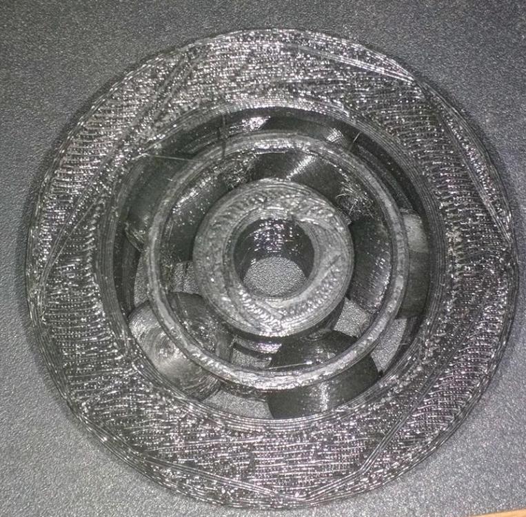

Guizboy Posté(e) Mars 27, 2018 Auteur Partager Posté(e) Mars 27, 2018 (modifié) Et j'te préviens le mouton de guerre... Si tu me traites d'élitiste chauvin... Ca va chi** des bulles Ah et pour le roulement, c'est pas de sa faute si il a cette tronche, je lui ai fait encaisser des conditions de test assez rudes, soyez indulgent avec lui SVP ^^ Modifié (le) Mars 27, 2018 par Guizboy Lien vers le commentaire Partager sur d’autres sites More sharing options...
