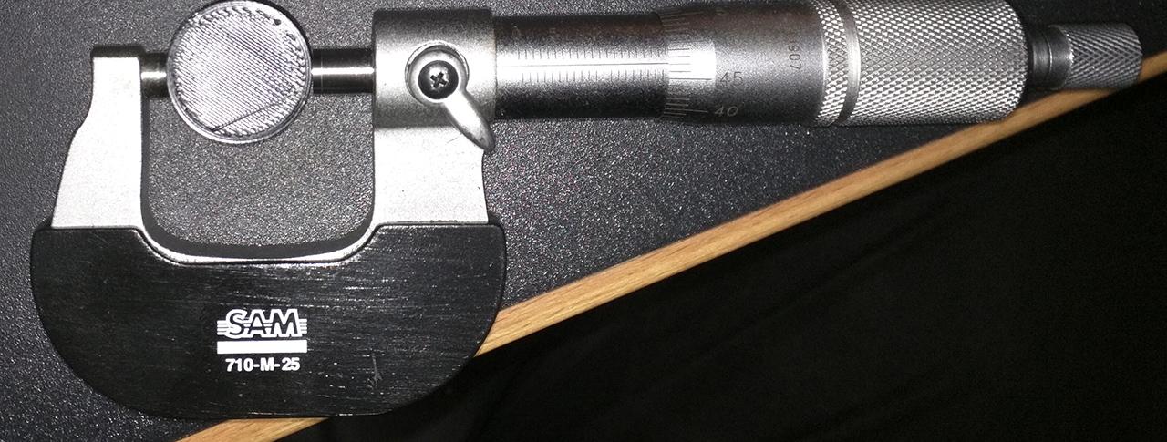

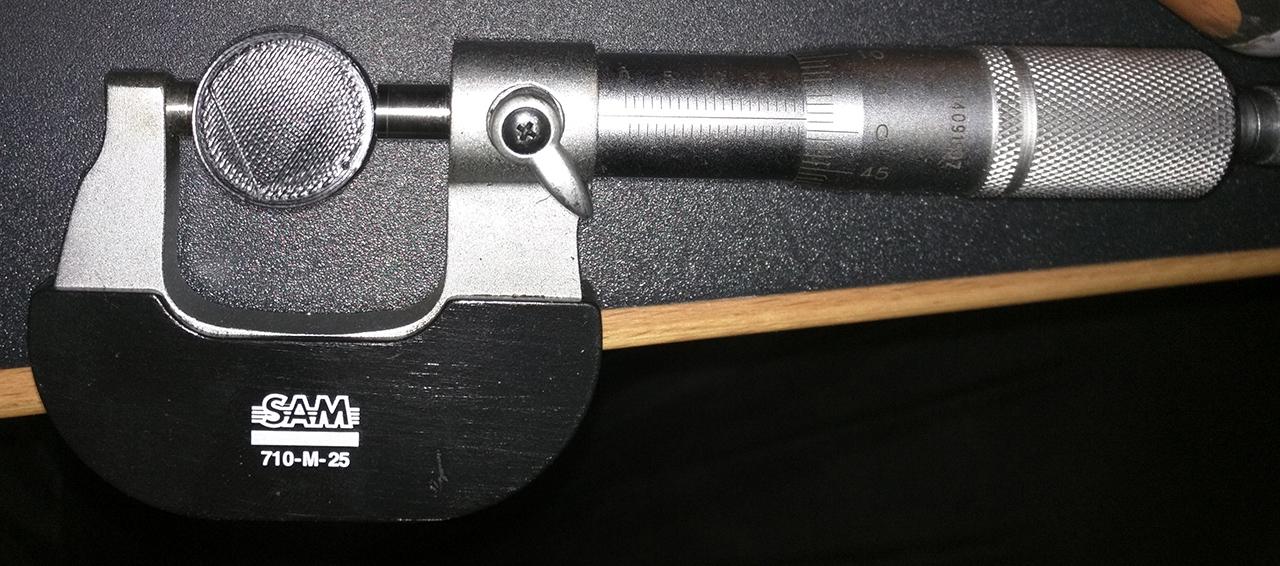

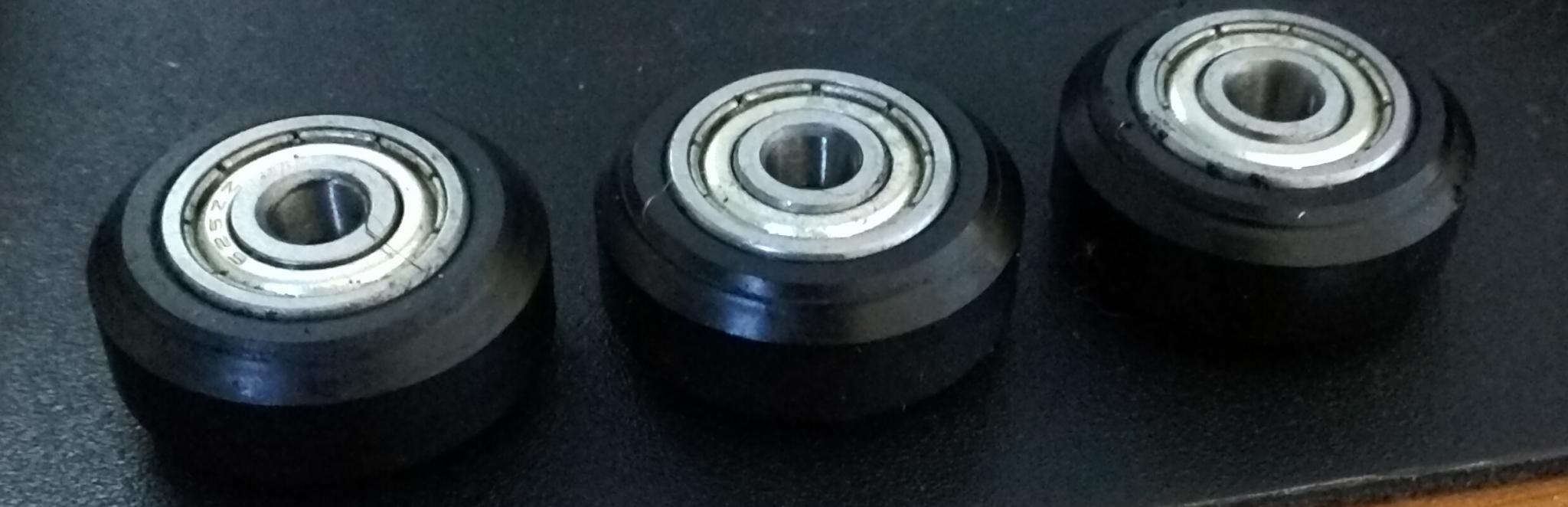

Guizboy Posté(e) Avril 1, 2018 Auteur Partager Posté(e) Avril 1, 2018 Salut, Voici ou j'en suis de mes améliorations. Aujourd'hui j'ai remplacé les Solid V Wheel de l'axe X (qui sont, il faut le dire, bien pourries) par des modèles Openbuild. A cette occasion je me suis rendu compte qu'elles étaient déformées. Comme on peut le voir, le défaut n'est pas uniforme sur le périmètre. Ce qui implique qu'elles ne tournaient plus rond. Considérant qu'elles assurent la géométrie du chariot de l'axe X ajouté au fait que c'est un défaut angulaire qui est généré. C'est la cata ! Du coup, observant que le chariot, lorsque j'ai imprimé la pièce test roulait sur une courte distance en aller-retour, je me suis demandé si ce n'était pas là la cause du faux-rond. Dans le mille, voici la pièce de test que j'ai mesuré ensuite: Le faux rond est de 0.035mm et la cote moyenne 19.995mm pour 20mm demandé. Si vous vous demandez pourquoi je mets des microns, c'est parce que je déteste arrondir dans un sens qui ne m'arrange pas Mais ce n'est pas le résultat du changement des roulettes seul. Et c'est là que le bas blesse. J'ai triché. Plutôt que d'adapter la machine en fonction du pas défini avec le comparateur sur une distance de 10mm, j'ai adapté le pas à la machine de façon à obtenir 10mm imprimé. La différence entre les deux est que j'ai englobé les paramètres qui viennent après le mouvement tels que la continuité de l'extrusion, l'inertie, etc... dans le pas plutôt que de corriger les défauts pour coller à la théorie. Bref, c'est la solution de facilité. L'inconvénient c'est que je peux obtenir les bonnes cotes même si la géométrie de la pièce est mauvaise. Pour les Solid V Wheel, j’attends de voir sur la durée si elles s'abiment avant de crier victoire. Je vous tiens au jus. Une demie réussite pour ce test du coup. Je continue mes recherches Lien vers le commentaire Partager sur d’autres sites More sharing options...
