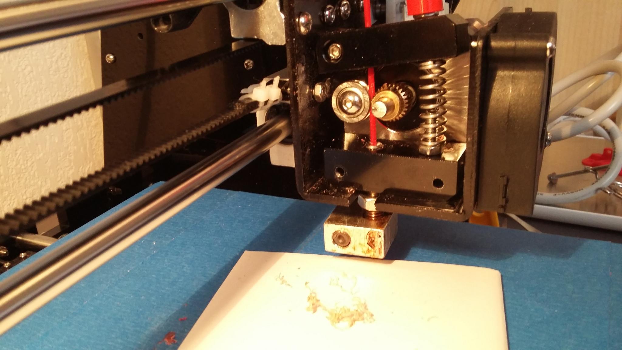

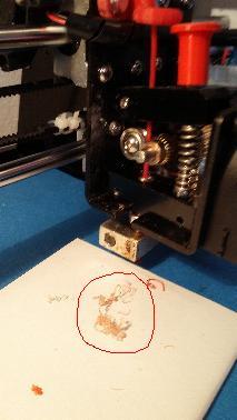

pataboat Posté(e) Mars 27, 2018 Partager Posté(e) Mars 27, 2018 (modifié) Ce matin mon extruder saccadait bizarrement ( pas en permanence ) lors de l'impression. Apres démontage .. voir photo, Avez vous un avis sur la cause ? C'était enroulé derrière le pignon cranté sur l'axe moteur. Modifié (le) Mars 27, 2018 par pataboat Lien vers le commentaire Partager sur d’autres sites More sharing options...
Maeke Posté(e) Mars 27, 2018 Partager Posté(e) Mars 27, 2018 ta photo est trop petite, on ne voit rien. Lien vers le commentaire Partager sur d’autres sites More sharing options...
pataboat Posté(e) Mars 27, 2018 Auteur Partager Posté(e) Mars 27, 2018 (modifié) suffit de demander Ca m'a permis de voir que l'écrou de la vis de courroie était desserré Modifié (le) Mars 27, 2018 par pataboat Lien vers le commentaire Partager sur d’autres sites More sharing options...
Maeke Posté(e) Mars 27, 2018 Partager Posté(e) Mars 27, 2018 La poulie appuie un peu trop contre la roue dentée, malheureusement sur l'extrudeur d'Anet tu ne peux pas vraiment corriger ce problème. Il ne te reste qu'à faire un bon nettoyage de l'ensemble. Lien vers le commentaire Partager sur d’autres sites More sharing options...
pataboat Posté(e) Mars 27, 2018 Auteur Partager Posté(e) Mars 27, 2018 C'est ce que je suis en train de faire, et également de monter le ventilo à charnières, ça me permettra de nettoyer l'ensemble régulièrement sans me prendre la tête. 1 Lien vers le commentaire Partager sur d’autres sites More sharing options...
